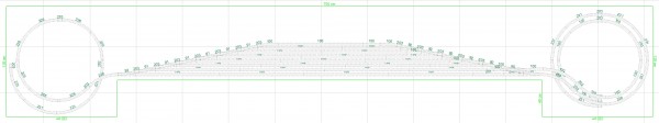

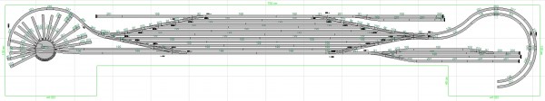

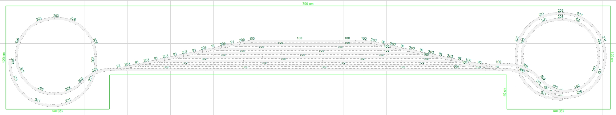

Přílohy zobrazující návrh.
Celkový pohled
Horní část
Spodní část

No, nevím. Kolejiště sedm metrů dlouhé a chudé jak kostelní myš. Stanice plná vlaků, ale bez možnosti pořádného posunu. Točna impozantní, ale kde je místo na ošetření lokomotiv? Možnost pozorovat vlaky při jízdě je minimální. Dvoukolejka si ve skryté části přímo křičí o smyčku! Jednokolejku bych viditelně protáhl po přední hraně kolejiště ve snížené úrovni a také bych jí zakončil smyčkou. Pro uvažované soupravy jsou koleje ve stanici zbytečně dlouhé. Já osobně bych zredukoval počet kolejí ve stanici tak na sedm a uvolnil si místo na nějakou vlečku a rozšíření depa. Tomu by pomohlo i jen zkrácení kolejí ve stanici.

především vidím správně napojené lokomotivní depo s dvojkolejným připojením.Točnu s rotundou budeš muset posunout trochu doprava kvůli klesající trati za rotundou.V levém zhlaví,dvojitá kolejová spojka s angličany,ty určitě seskládaš z upravených výhybek.Uprostřed bych vynechal jednu staniční kolej a zabudoval zde ostrovní nástupiště.
Zkontrolovat a přepočítat klesání tratí s dodržením norem průjezdného profilu a vřele doporučuji přidat ještě po jedné spirálě.Zvětší se ti tak prostor pod viditelnou stanici a zlepší přístup do skryté stanici.Nasucho vyzkoušet průjezdnost nejdelšího vlaku ve spirálách,aby jsi potom nebyl nemile zaskočen.

Sandy píše:Točna impozantní, ale kde je místo na ošetření lokomotiv? Možnost pozorovat vlaky při jízdě je minimální.
Depo ještě nenám rozmyšlené, stejně tak pravý segment nad tunely dvojkolejky. To co jsem měl, tak vycházely koleje šikmo od levého dolního kraje až k přípojné koleji od stanice.
Částečně jsem se inspirovat depem v Rakovníku. Kde se do depa jede nahoru a depo je v kopci nad tratí do Berouna a Lužné.
Sandy píše:Dvoukolejka si ve skryté části přímo křičí o smyčku! Jednokolejku bych viditelně protáhl po přední hraně kolejiště ve snížené úrovni a také bych jí zakončil smyčkou.

Sandy píše:Pro uvažované soupravy jsou koleje ve stanici zbytečně dlouhé. Já osobně bych zredukoval počet kolejí ve stanici tak na sedm a uvolnil si místo na nějakou vlečku a rozšíření depa. Tomu by pomohlo i jen zkrácení kolejí ve stanici.
Večer překreslím a hodín sem znovu návrh.
Ano všiml jsem si až pozdě večer, že točna není uprostřed roho čtvercového segmentu. Večer to upravím.
milan ferdián píše:Zkontrolovat a přepočítat klesání tratí s dodržením norem průjezdného profilu a vřele doporučuji přidat ještě po jedné spirálě.Zvětší se ti tak prostor pod viditelnou stanici a zlepší přístup do skryté stanici.
Klesání je 35 promile. Pokud použiju 20-25 promile, tak to bude trochu na knop. Vzdálenost kolejí u dvojkolejky je 70 mm, uvažovány vozy typu C.

U dvoukolejky na návrhu nahoře má být rozteč 70 mm. To se mi zdá zbytečně moc, to je nutné při poloměrech R1/R2 a ještě s rezervou. Při rozměrech konců 1200 x 1200 se tam klidně vejde něco jako 500 mm/ 555 mm, takový poloměr by asi dovolil jít i na menší stoupání, jeden závit spirály bude přes 3 metry?

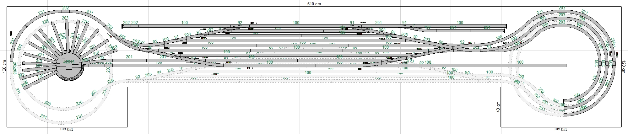

Příspěvekod look23 » ned 11 zář, 2016 12:02 pm
Během chvilky jsem upravil návrh.
Doplnil jsem výtažnou kolej, zatím chybí smyčky, doplnil jsem výtažnou kolej.
Objednal jsem si dvě knížky Plánky kolejišť pro inspiraci, tak uvidím později.
Úprava návrhu

Příspěvekod jirkan » ned 11 zář, 2016 7:48 pm
Hlavní smysl výtažné koleje je, aby při posunu nebyla blokována hlavní trať. Takže je třeba ji napojit aspoň na sousední kolej.
