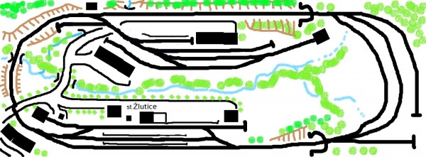

A je rozhodnuto! V rámci svých možností a zkušeností (žádných) jsem vytvořil tento plánek: http://imgup.cz/image/bwB, který se pokusím realizovat. Jedná se o jedno tříkolejné nádražíčko s remízou a vlečkou, skryté nádraží, vlečkový areál a úrovňové křížení. Všechno v jednom velkém ovále. Vše bude v rovině a je co nejvíce zjednodušeno. Plánuji zavést v kolejišti digitální provoz. Jestli bude, či nebude v tunelu druhá kolej, se rozhodne během stavby.

s tím rozhodováním bych tak nespěchal.Jaký bude na vlečkách zastoupen průmysl?Jaká bude krajina?Co tak vměstnat do skryťáku ještě dvě kusé koleje pro dva sólo motoráky?

Dobře tedy ovál,vše v jedné rovině.Začínám skryťákem,klidně od dvou průběžných kolejí a jen pro manipulační vlaky.Ještě vložím ke krajním výhybkám další výhybky pro kusou kolej=sólo motoráky.
Viditelná stanice,proč né,klidně o třech staničních kolejí,z toho dvě dopravní,třetí manipulační na kterou napojíme kusou strojovou kolej,kde nám bude remízovat třetí stroj sólo motor jiné řady.Anglickou výhybku zrušit a do manipulační vložit další výhybku pro vlečku.
Sled budov:
---remíza/naftové hospodářství-----staniční budova----skladiště---volná skládka-----vlečka ZZN----
Celou stanici bych zkrátil na nejdelší nákladní vlak,ať máme i na pravé straně kus širé trati.Vyjedeme ze stanice a míříme do vlečkového areálu.Chybí odvratná kolej,která kryje širou trať proti vjezdu ujetých vozů z vlečky při posunu.Čím zastoupíme průmysl na vlečce?Stavebniny?Velkoobchod?Menší strojírenský závod (ale ten by potřeboval už dvě kusé koleje)?Malá tepelná elektrárna?Kapesní hlubinný důl?Jatka?Pila?Atd............... :mrgreen: Klidně zde remízovat vlečková lokomotiva ve formě "Prasátka".
Sume sumarum,nákladní doprava potřeba,dvě motorové (parní) lokomotivy,né typu Sergej nebo ragulin.
Osobní doprava,dva osobní motoráky,třetí remízující osobní motor ve stanici jako posilovýúpendl.
Vlečka,prasátko.
Krajina
Mezi vlečkovým areálem a stanicí,když tam musí být přístupová cesta,nechat pořádně zarůst alejí.Soustředit přístupovou cestu jen na krátkém úseku kolejiště na levé straně.Netvořit ji průjezdnou celým kolejištěm.Nad tunelem dostatečné nadloží,v pozadí lesy,před nimi louky,pole atd.

Vzhledem k použití flexi kolejí je otázka skrytého nádraží vyřešena, místo by bylo, takže se rozhodne až při samotné stavbě. Vzhledem k tomu, že jsem nakonec musel skryté nádraží posunout napravo, nemám možnost pohledu dovnitř, a tak jsem se zatím nad ničím podobným nezamýšlel. Původně jsem jednu takovou odstavku plánoval, ale díky posunu tunelu jsem od této možnosti upustil. Vynořila se ale možnost s dvěma odst. kolejema, kterou jsem ale do plánku nezakreslil. Možnost je zakreslena zde: http://imgup.cz/image/bwq Zde by byla možnost i vyříznout malé okénko ke dvěma odstavkám, a využít jednu z nich jako např. programovací kolej. Zda tuto variantu však použiji, to ještě nevím...

MF má to SN dobře. Tak, jak si to nakreslil do plánu ty, je to špatně, protože z kusých kolejí jedeš přes jednu ze dvou průběžných, tedy ji nemůžeš plně využít. U vlečkového areálu bych udělal zastávku, pro zpestření provozu. Taky bych možná pouvažoval o tom, zda nenechat pro vlečkový areál samostatnou kolej ze stanice. Mohl bys jezdit po okruhu a zároveň by mohl probíhat posun na vlečkách.

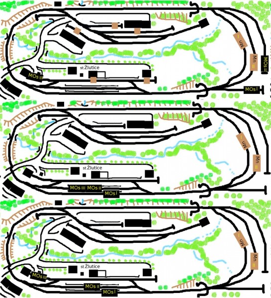

Příspěvekod milan ferdián » čtv 07 črc, 2016 7:51 am
Ahoj snad provoz na náčrtu je pochopitelný.Nevýhodou je jen kroužení manipulačních vlaků.
