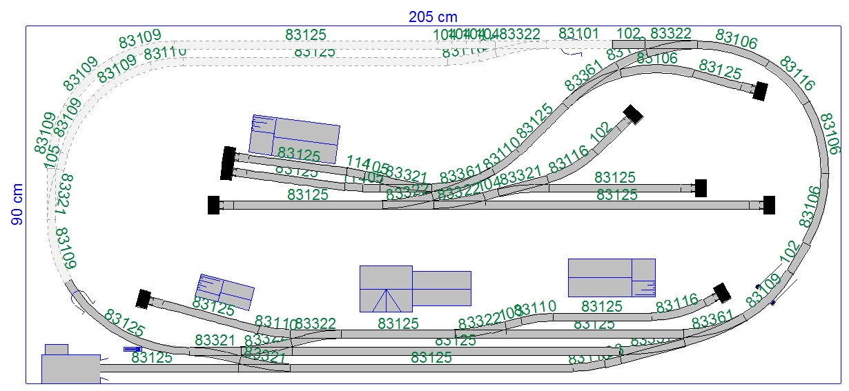

Uživatel vmucha byl tak hodný že mi pomohl upravit tu výhybnu, za to mu děkuji. Tady je jeho návrh.
Stále nad tím přemýšlím, jak to bude nejlepší.

Ta výhybna je O.K. Víc asi není co vymýšlet...
