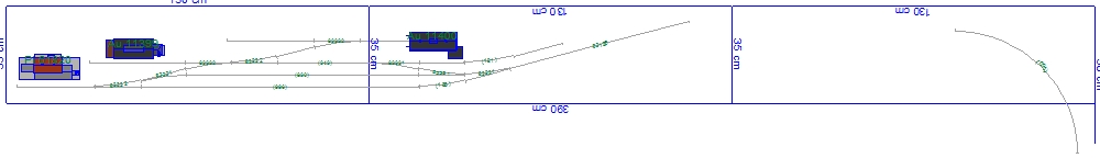

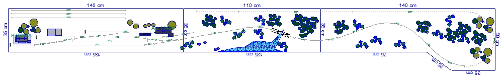

Příspěvekod Dusan » pát 15 led, 2016 7:07 pm
Stando, jak jsme se bavili v hospůdce, tak přikládám v rychlosti pro představu a srovnání Podol v HO viewtopic.php?f=1&t=9675&start=45
ve WT přepočtený z mých rozměrů v HO do měřítka TT a N +/- pro představu a srovnání. S eNkem jsem si vyhrál víc :-) aby se ti líp rozhodovalo :-)))))
N peco 55 10°
TT tillig 15°
Příspěvky: 1361

Příspěvekod HonzaM » sob 16 led, 2016 8:06 am
Dusan píše:Stando, jak jsme se bavili v hospůdce, tak přikládám v rychlosti pro představu a srovnání Podol v HO viewtopic.php?f=1&t=9675&start=45
N peco 55 10°
TT tillig 15°
U N je jednoznačnou výhodou delší volná trať v poměru k délce vlaku, ncméně bych prodloužil nádraží (záleží samozřejmě na tom jak dlouhé vlaky chce provozovat. Ale není mi jasné co znamenají ty tři nikam nevedoucí koleje vlevo nahoře. 10° výhybky jsou samozřejmě modelovější, 15° u TT je nutnost pro zkrácení zhlaví.
Příspěvky: 4551
Re: Proč "N-ko" není v oblibě v ČR
Příspěvekod Dusan » pon 18 led, 2016 4:36 pm
V tom obrázku jde jen o představu velikosti púrostoru stanice v daném měřítku a použité geometrie. Nehledej v tom nic jiného, ty tři koleje jsou jen naznačením SN a není třeba řešit jestli tak či onak :-)
