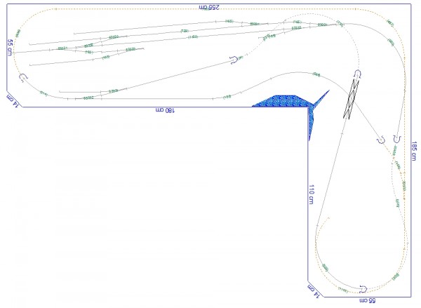

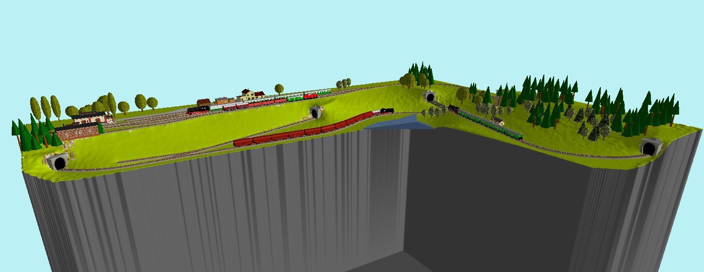

Netáhlo píše:Ahoj,
tady jsem se ti pokusil naznačit, co by se ve velikosti H0 na tuto plochu dalo postavit. Bohužel to bude pouze (anebo naopak právě) lokálka s krátkými osobními vlaky (3-4 vozy), či motoráky a krátkými manipuláky. Nejmenší poloměr ve skryté části je 425mm, ve viditelné pak 484mm. Problém je, že skrytá stanice je provedena jako koncová, kde je třeba objíždět soupravu. Smyčku tam bohužel není jak umístit.
Celek
http://fofros.rajce.idnes.cz/Planky#kolejve.jpg
Viditelná
http://fofros.rajce.idnes.cz/Planky#kolejviditeln.jpg
Skrytá
http://fofros.rajce.idnes.cz/Planky#kolejskryt.jpg
3D pohled
http://fofros.rajce.idnes.cz/Planky#kolej3d.jpg
Ahoj, moc dekuju za nakresy (to je z wintrack?)
Na kolik prosim vychazi ta hloubka? (me to v prohlizeci neukazuje cele rozmery , vidim to useknute....)
Ale toto by bylo jedno z reseni, nemam ambice se pokouset na tu plochu nacpat vice... (aspon v H0 urcite ne). To by bylo jak pest na oko...Skoda jen ,ze ta viditelna cast jizdy trati je tak kratka...
Kolik by musel byt rozmer aby se tam vesla skryta smycka?

shiso píše:Ahoj, moc dekuju za nakresy (to je z wintrack?)
Tu hloubku na některých obrázcích to neukazuje ani mě. Ale dá se to odečíst z jiných.
Smyčka v kolejivu Tillig Elite H0 - udělat ji dvojkolejnou R21 425 + R11 366 mm -> (425 + 50) * 2 = 950 mm minimální hloubka.
Ten návrh Netáhlo se mi líbí. První výhybku stanice by možná šlo posunout více vpravo. Ve skryťáku udělat větší S-ko aby bylo více místa na smyčku.

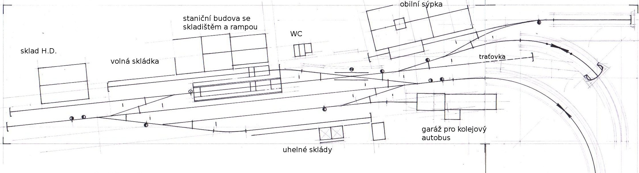

Když vidím tvůj prostor, tak co takhle ? Kolejivo PECO HO.
Tvých 320 cm umožní místo třícestných výhybek dvě klasické nebo protáhneš staniční koleje. Tohle je plánováno na délku 250cm. Garáž pro kolejový autobus nahradíš remízou, když budeš chtít. Úvraťová stanice s bohatým posunem. Hlavní trať svedeš do podzemí, stejně i tak tu vedlejší. Případně vedlejší ti může zajíždět jen za kulisu :-)
Příspěvky: 1370

Ano, Dušanův plánek jsou délkově zredukované Zásmuky na trati Pečky - Kouřim. Charakter provozu až do IV. epochy: Řepná lokálka. Ještě k tomu přidám, že v prodloužení 1. koleje bývala za parního provozu ve šturcu krátká remíza (nevím přesně, kdy ji zbořili), že remíza pro motor (původně pro dva krátké motory, za války v ní byl ustájený motor M 234.001, který tu koncem 40. let víceméně pravidelně asi rok a půl jezdil spolu se dvěma kořistními WR 360 = T 334.0 prvního obsazení a se dvěma motory M 133.0 na dřevoplyn - no vida, vozidla jsou k mání v TT, T 334.0 se dá koupit v nátěru ČSD a ten motor dělá brněnský Petr Kubíček - firma KuBer) existuje dodnes a je to sice zanedbaná, ale pořád hodnotná funkcionalistická architektura ze 30. let (plánek mám) a že vedlejší šturc, co je u něj budova označená jako sklad H.D. bývala ve skutečnosti vlečka do podniku Arovanilon/Aroma/Aroco (dříve lihovar, ještě předtím cukrovar, ale podnik Aroma/Aroco je vlastně dodnes existující malá chemická výroba - vůně do parfémů, umělé chuti a vůně do potravin, dnešní stav výroby v Zásmukách neznám). Lokálku postavila ÖLEG, později ji převzala StEG, model přijímací budovy s přistavěným skladištěm podle příslušné normálie dělá Ateliér WEPE ve všech hlavních modelových velikostech od H0 až po Z. A ještě snad stojí za zmínku, že kouřimská lokálka byla jedna z prvních, kde začal s víkendovým turistickým provozem "jediný správný nostalgický klub" :mrgreen: KŽC, jako "Podlipanský motoráček" tam provozují motory M 262.0.

Dusan píše:Když vidím tvůj prostor, tak co takhle ? Kolejivo PECO HO.
Ja bych prave radeji aspon trochu tu jizdu krajinou... K cistemu posunu jsme jeste nedozral , byt uznavam ,ze z modelarskeho hlediska to jako tema vypada velmi pekne a zajimave

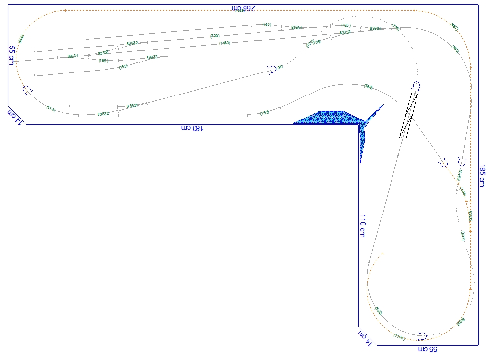

Příspěvekod Dusan » čtv 07 dub, 2016 2:42 pm
Jasně, ale v HO to je fakt na staničku s kouskem tratě a pak tunel a skryťák. Pokud uvažuješ ještě v TT a chceš jezdit krajinou, tak co třebas tohle ?
Plánováno na rozměru 260x185. Je to kresleno v geometrii tillg 15°. Motiv Odbočka a Koncová stanice.
Zjednodušeně je to vymyšleno tak, že pokud nepošleš vlak do odbočky, nejede do koncové stanice, takže přes skryťák(společná smyčka pro oba směry) si můžeš střídat soupravy na trati, klidně i kratší rychlík a sem tam si do stanice odbočkou pustíš ze skryťáku co je třeba :mrgreen:

Příspěvekod shiso » čtv 07 dub, 2016 6:37 pm
To: Dusan
Dekuju, presne neco podobneho jsem si predstavoval :D
Akorat tech 185 musim pokratit na 150, vic tam nedam. Ale zase muzu pul metru pridat k tem 260 a trochu to natahnout :)
Musim se trochu pokamaradit s wintrackem, koukam, ze v tom jdou delat super kouzla....

Příspěvekod Netáhlo » čtv 07 dub, 2016 6:46 pm
Také jsem vycházel ze Zásmuk a Dušanův plánek je Zásmukám hodně vzdálený, stejně jako můj. :D Pokud mu nejde vyloženě o přesně napodobenou skutečnou stanici, tak jsou použitelné oba dva.
Ještě k tomu mému plánku. Výhybka vpravo se posunout nedá z důvodů výškových poměrů, jak je vidět z přiloženého plánku níže. Jedna trať ze stanice (ta vrchní) klesá a druhá stoupá z důvodu průjezdu tobogánem, zachování průjezdné výšky 90mm a maximálního stoupání/klesání 3,5cm na 1 metr. Ve skryťáku pak vychází výška na docela pěkných 134mm. S tím S-kem ve skryťáku jsem to nějak nepochopil, jak jej upravit a zachovat rozměry dané tazatelem a poloměr 425mm. Důvody jsou snad jasné.

Míry jsou na obou obrázcích. :D Kolejově by se stanice dala ještě klidně doplnit o nějaké vlečky, ale to už by se mi zdálo přeplácané. A jak píšou kolegové, v TT se tu toho vejde mnohem víc, ale pokud chceš H0, tak tohle bych viděl jako maximum, pokud to má splňovat nějaké estetické a modelové minimum. :wink:

Příspěvekod Dusan » čtv 07 dub, 2016 6:47 pm
Chlapi, ale já jsem o Zásmukách nikdy nehovořil :-)
Jinka k tomu mému druhému co jsem ti poslal.
Když se podíváš na tu pravou stranu, tak už v tunelu mezi tou vyhýbkou, kde se spojují oba konce širé tratě, aby pak pokračovaly do SN a obloukem je rovný kus 315mm. Ten když vynecháš, tak seš na svém rozměru. A jestli můžeš více do šířky, čili větší poloměry, vyjdou ti i stoupání. Až budeš mít nainstalováno, klidně se ozvi, pošlu ti soubor do WT, ať to nemusíš kreslit od znova. Ber to jen jako inspiraci, za odbočkou by se hodila ještě skrytá výhybna, pro zpestření, ale záleží na možnostech.
Ať se daří.
