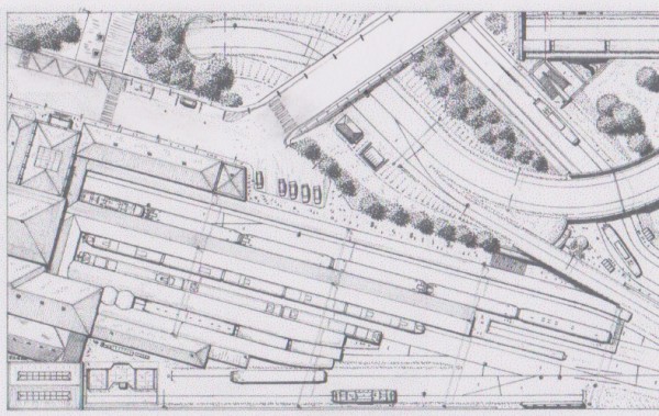

Proč nereálné? A co to vyřešit takto?
Tramvaj zajede do skryté části pod mostem. Je jasné, že budeš muset točit co to dál, ale tramvaj by to mohla zvládnout.

Příspěvekod milan ferdián » čtv 10 bře, 2016 7:20 am
Kluci,já jsem psal o ochranné památkové zóně.Víte proč nejdou koleje v hlavové stanici prodloužit a proč jsou u staniční budovy schody?Protože kdyby jste pozorně porovnali výkresy,tak by jste zjistili proč :wink: .
edit:Jedna možnost tu je.V Brně jsem našel zajímavé zakončení tramvajové tratě,tramvajové vozy musí být ale obousměrné tzn.Nástupní a výstupní dveře na obou stranách boků tramvaje,příklad KT8D5.Dalším otazníkem je profil tramvajové tratě u tunelu.Z podjezdu z hodnoty +85 musí vystoupat na hodnotu +120.

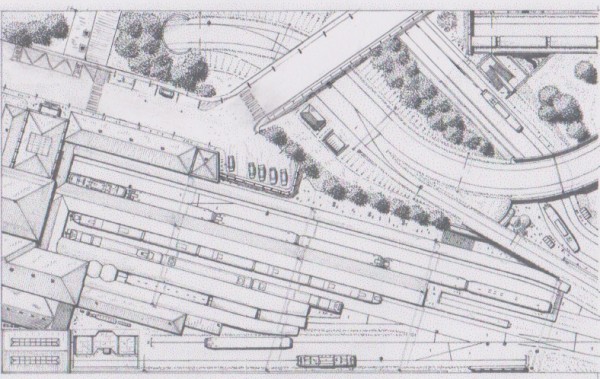

milan ferdián píše:Kluci,já jsem psal o ochranné památkové zóně.Víte proč nejdou koleje v hlavové stanici prodloužit a proč jsou u staniční budovy schody?Protože kdyby jste pozorně porovnali výkresy,tak by jste zjistili proč :wink: .
Ano, nedal jsem tam zídku kolem toho parkoviště. Ta by to snad mohla vyřešit.
milan ferdián píše: edit:Jedna možnost tu je.V Brně jsem našel zajímavé zakončení tramvajové tratě,tramvajové vozy musí být ale obousměrné tzn.Nástupní a výstupní dveře na obou stranách boků tramvaje,příklad KT8D5.Dalším otazníkem je profil tramvajové tratě u tunelu.Z podjezdu z hodnoty +85 musí vystoupat na hodnotu +120.
Zřejmě myslíš https://www.google.cz/maps/@49.2073253, ... !1e3?hl=cs, ale ona není úplně pravda, že je to jediné takové místo. Ještě existuje pro "městskou památkovou zónu" jedno vhodnější https://mapy.cz/zakladni?x=16.6016288&y ... ase=ophoto. Další taková konečná je v Olomouci https://www.google.cz/maps/place/Roosev ... 245d82fdec.
KT8D5 a KT8D5N jsou docela dobré řešení. Je zřejmé, že tramvaje budou muset mít hnané všechny nápravy, aby dokázaly zvládnout velké stoupání. Další možností jsou obousměrná Varia z Olomouce.

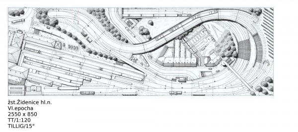

A my jsme s dílem u konce.S tou tramvají jsem to nakonec neřešil.Důvodem je to,že ani v pravém rohu nelze umístit vratný oblouk.Teoreticky by se tam nacpal i menší poloměr,otázkou jestli by tramvaj projela v pohodě tak malým poloměrem.
žst.Židenice hl.n. VI.epocha TT/1:120 2550 x 850 TILLIG/15°
Příspěvky: 12194
Re: TT Kolejiště - návrh
Příspěvekod sukovf » čtv 10 bře, 2016 6:00 pm
Milane, tohle je prostě nádherná práce. Mnohokrát Ti za ni děkuji. Nemohu se dočkat, až se pustím do díla. S těmi šalinami si nedělej hlavu - vždy se ta trať může vynechat, aby tam zůstala jen holá silnice :wink:.
