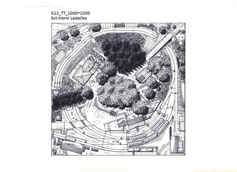

greenery píše:... nejsem si jistý, jestli v téhle podobě nějaká staniční budova existovala :-).
Jeden kolmý trakt uprostřed je divný. Ev.byly dva na kraji a uprostřed podélný trakt, který je spojoval. Já bych to rozkuchal.... :twisted:
Jinak moc pěkné. Líbí se mi ta preciznost skeletu.
edit: beru zpět - existovala, ale boční křídla u přízemního typu by asi měla být kratší.

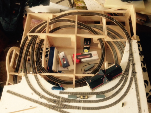

Re: Horní Ledečko TT 110x110 cm
Příspěvekod EdaTT » úte 29 pro, 2015 2:40 pm
zdravim dal jsem se pred casem do stavby maleho kolejiste. Ale jak cas bezi tak se mi naskytnul vetsi prostor do rohu. Ma 2 na 3 metry. Rad bych poprosil o radu jak využít stávající kolejiste a k nemu napojit dalsí kusy. rad bych nejake depo s tocnou a posunem a na druhe strane nejakou vesnickou lokalku, nebo naopak nejaky lom nebo fabriku.
dekuji moc za rady
Eda

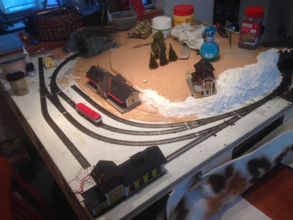

Příspěvekod EdaTT » úte 29 pro, 2015 2:45 pm

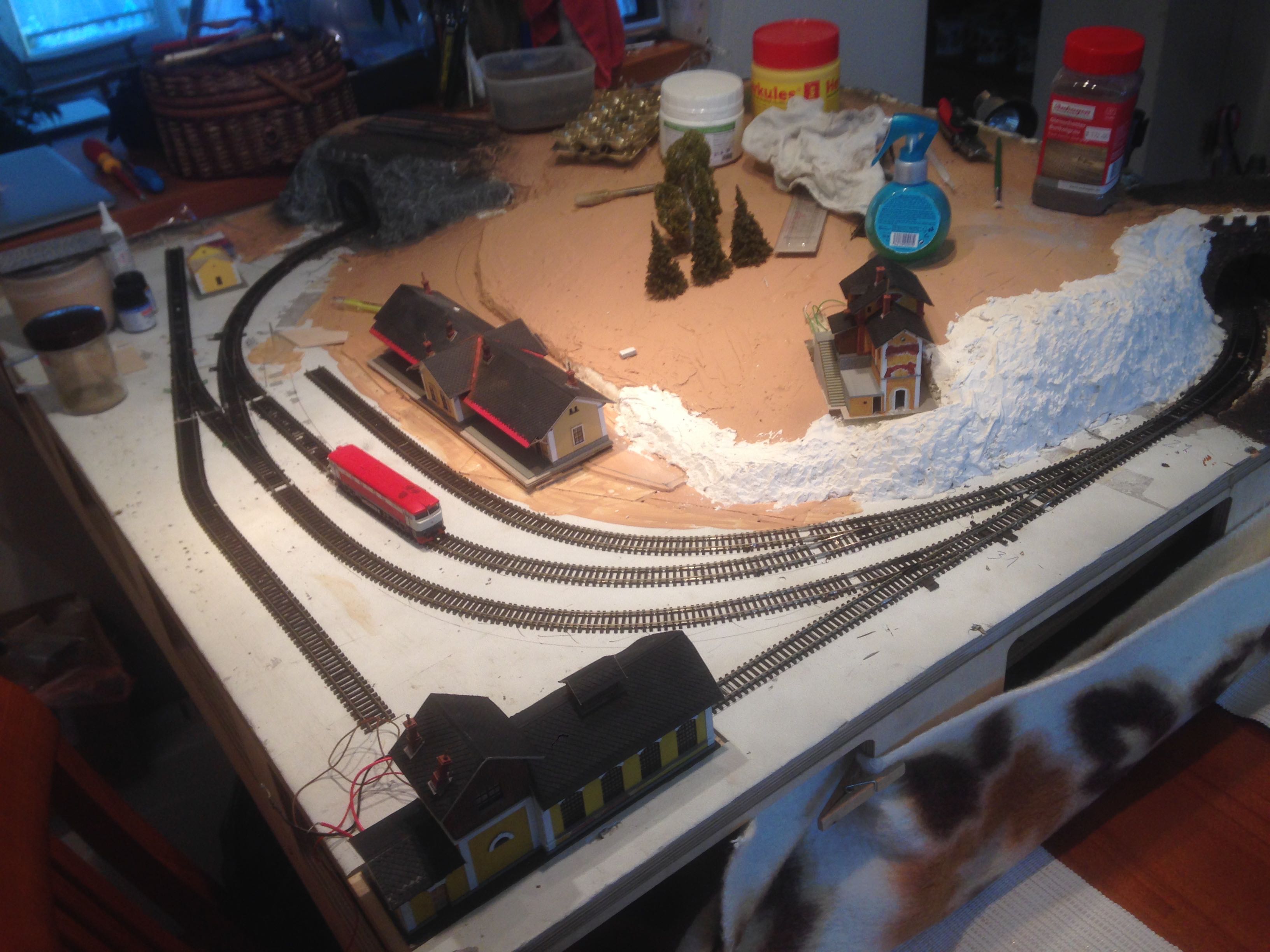

tak po dlohe odmlce jsem se dal opet do stavby, posilam par obrazku ze stavby.
chtel bych se zeptat zda by nekdo neporadil kam umistnit navestidla. Mam ramenove od Viesmana
děkuji Eda

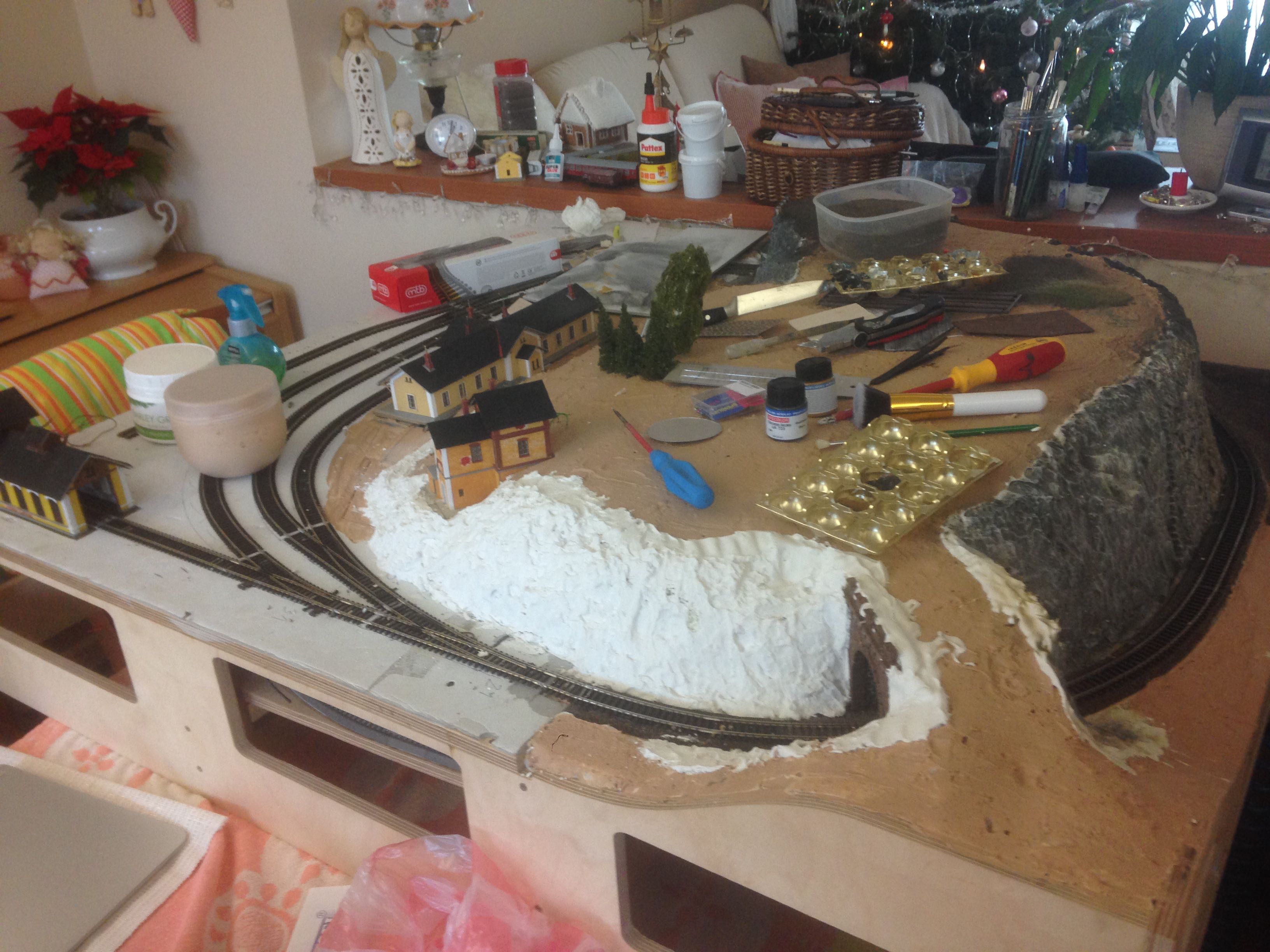

Příspěvekod EdaTT » úte 29 pro, 2015 2:47 pm
dalsi fota

Příspěvekod mnitka » úte 29 pro, 2015 3:10 pm
Všechna návěstidla budou jednoramenná. Červená odjezdová a modré vjezdové. Na levém zhlaví může být dvojice návěstidel umístěna ve dvou variantách. Pokud máte k dispozici pouze jedno návěstidlo postačí osazení jen jednoho viditelného vjezdového návěstidla (modré před tunelem), odjezdová návěstidla v tak malých stanicích lze vynechat.
Příspěvekod mnitka » úte 29 pro, 2015 3:18 pm
Ještě jednou. Až teď jsem si všiml, že stanice je chudší o odbočující trať. Pokud se vjezdové návěstidlo nevejde mezi skálu a kolej může být vlevo od koleje (ve skutečnosti by to tak bylo).
Příspěvekod EdaTT » úte 29 pro, 2015 4:31 pm
Navesidla mam ctyři tak to vyjde.
děkuji moc za radu a jsem velmi rad ze jste mi odpovedel přímo vy, Vase stranky jsou pro me jako učebnice. Dost jsem take na vanoce u Vas nakupoval. :-)

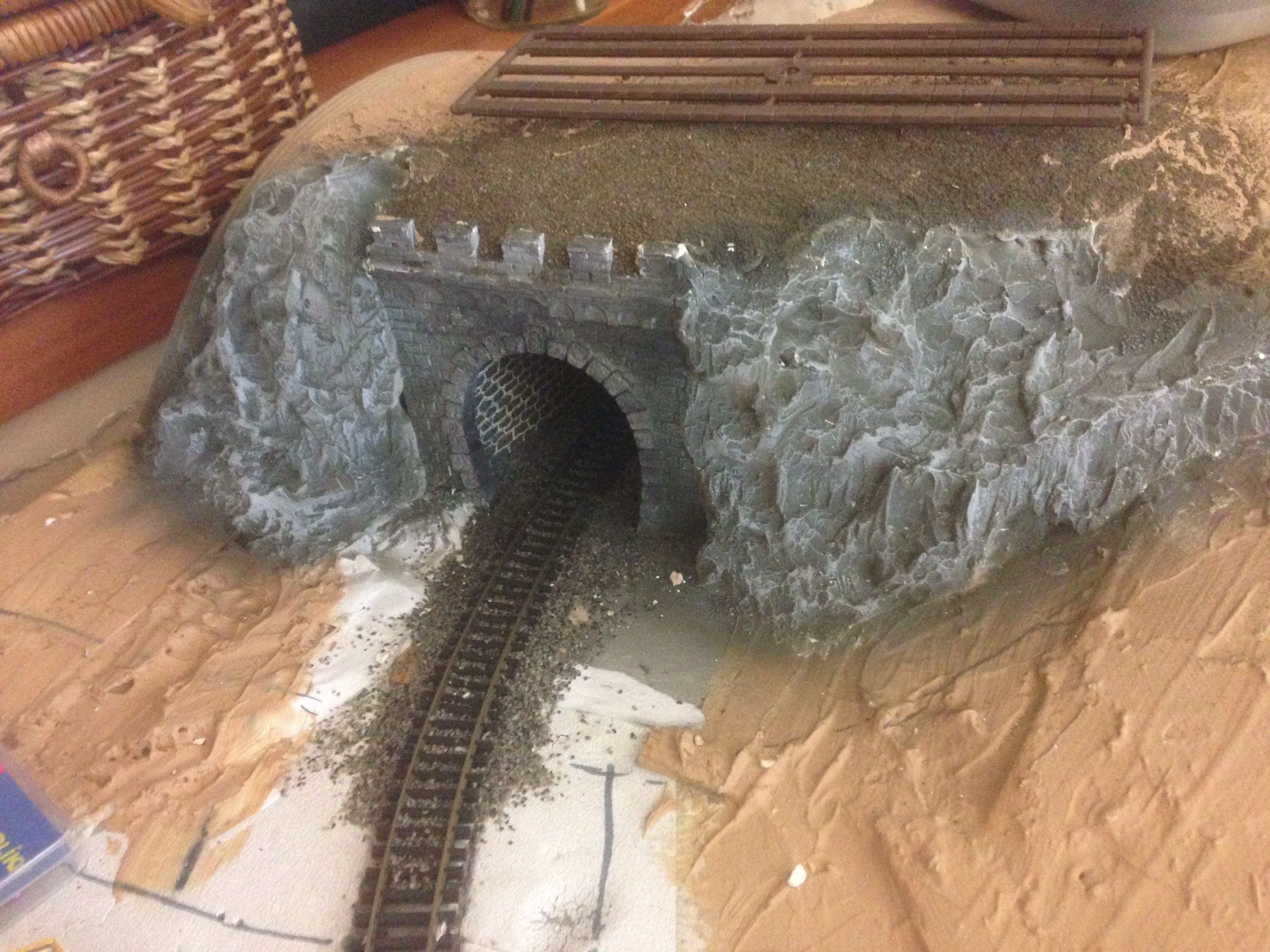

trochu se peru s odstínem tech skal. Myslíte že je to napoprvé uchazející ?
Příspěvekod mnitka » sob 02 led, 2016 12:53 pm
Pěkný den,
myslím že nakupoval Ježíšek.
S barvami skal a vůbec s barvami bojuji také, nemyslete si! Na své polsední práci jsem použil barvy viz obrázek a taky to nevypadá kdoví jak. Až vegetace až vegetace a jiné doplňky dají skále ten přirozený šmrnc.
Příspěvekod milan ferdián » sob 02 led, 2016 1:50 pm
Tady bude chtít kluci studium geologie a tak nějak se trefit do struktury skaly.
Příspěvky: 12194
Příspěvekod hank » sob 02 led, 2016 4:32 pm
mnitka: Celkem věrohodná žula, rula nebo svor, co to je konkrétně, to dokreslíš nějakým přírodním útvarem v okolí, tady je vidět akorát jak to tuneláři lámali - zřejmě ještě bez dynamitu :mrgreen: V žulové krajině budou spíš velké ohlazené balvany (je krystalická) a budou vystupovat na mnoha místech z tenké vrstvy půdy, viz Česká Kanada, zatímco rula a svor jsou přeměněné vrstevnaté sedimenty, takže zvlášť u mrazem zvětrolých útvarů to je na nich vidět, viz třeba rulové Čtyři palice v Žďárských vrších nebo svorové Obří skály pod Šerákem v Jeseníkách.
Příspěvekod mnitka » sob 02 led, 2016 8:23 pm
Bez mučení se přiznám, že skály nejsou ničím konkrétním. Prostě jak k tomu sednu, vždycky něco vytvořím. Pokud nejsem spokojen předělám to, ale abych si troufnul říct tohle bude žulová skála, tak to ne. Na to zatím nemám.

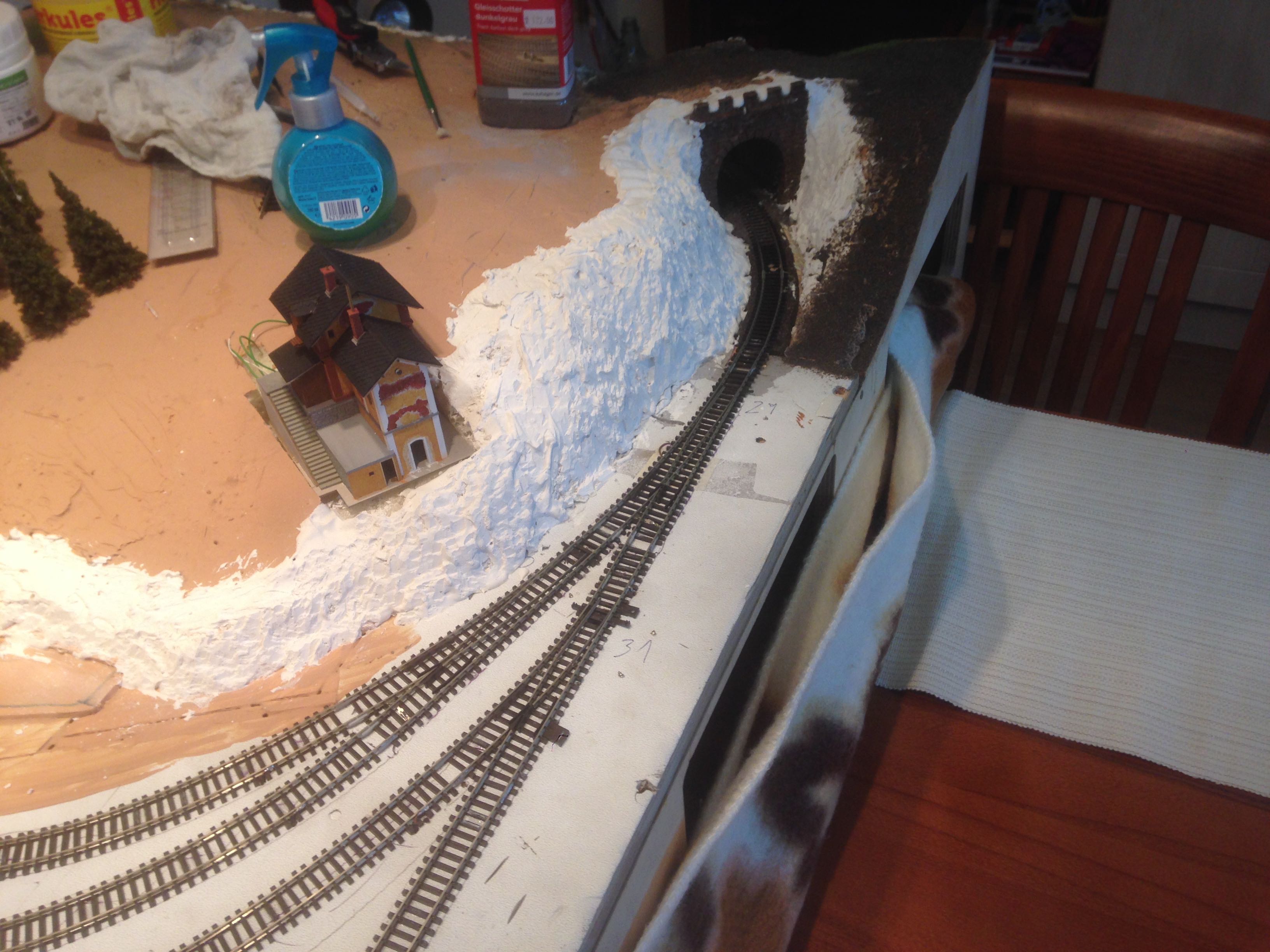

Příspěvekod havrosu » pon 04 led, 2016 6:13 pm
Ja mam nejlepsi zkusenosti - polystyren rozlamany na kusy, papirova hmota s plavenou kridou a tempery- vysledky jsou dostatecne:)

Příspěvekod mnitka » úte 05 led, 2016 7:05 pm
EdaTT píše:...
jen pořád nevím jestli je lepší skály modelovat ze sádry nebo ze styroduru. Sádra se mi zdá lepší kvůly ostrosti odstepků, ale zase je to řehole :-(
Eda
Ať styrodur tak i sádra jsou na skály skvělé. Sádra se mi však zdá lepší, i když práce sní je velmi špinavá.

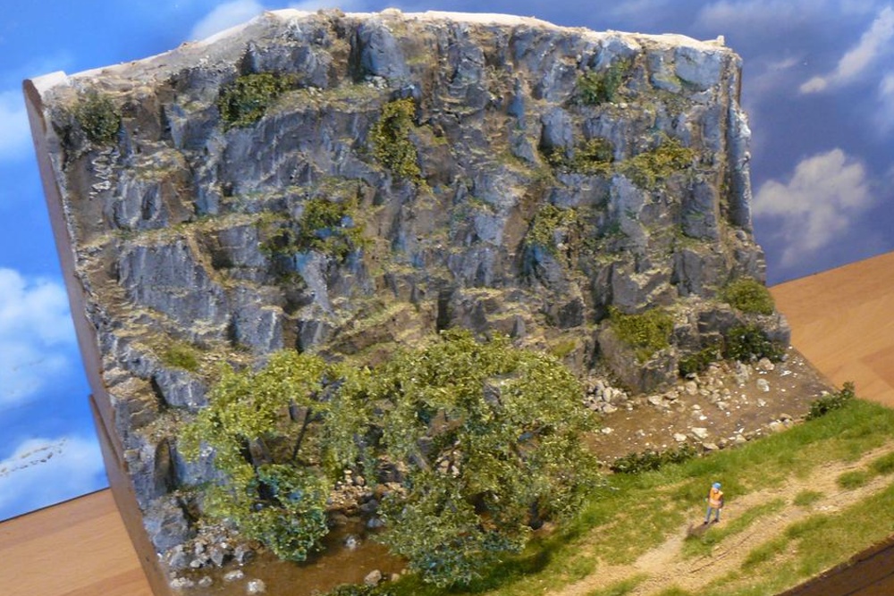

Na obrázku níže je již letité diorama se sádrovou skálou osekanou jen dlátem a dnes vidím,že to není dokonalé.

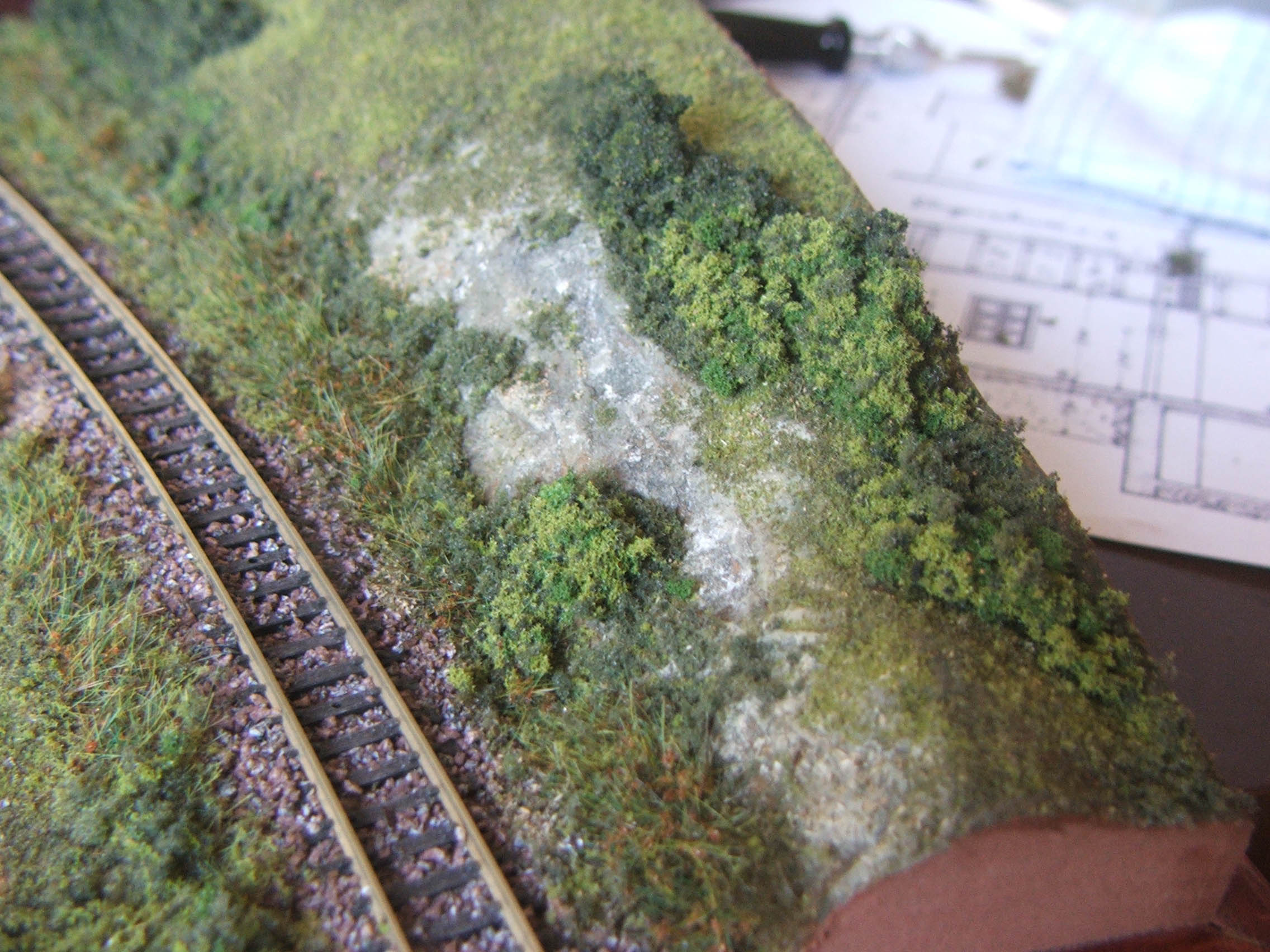

A zde je moje sádrová skalní téměř prvotina. Pokud skály ze sádry dělám dnes snažím se již při tvoření polystyrenového základu podchytit zamýšlený tvar a ten jen pokryji asi 20-30 mm vrstvou sádry. K osekávání nepoužívám jen dláto ale i různé ostré nože a skalpely. Dlátem zpravidla vytvořím jen hrubý tvar jež následně dotvořím různými tahy skalpelem.
