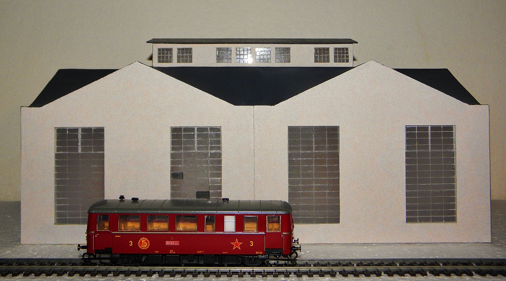

Tak po dlouhém přemýšlení, focení a sbírání podkladů jsem se pustil do modelu dílen... Objekt je velmi rozsáhlý takže na provoz jako kolejiště se budou dát použít i určité sekce z celku. Proč právě tento motiv? Záplava klasických kolejišť je obrovská... Krajinka, stanice atd... Ale modelů vleček a průmyslových provozů je velice málo. Tento motiv umožňuje tvorbu vozidel v různém stavu rozpracování a různých detailů či mechanismů. Nachází se zde rozsáhlá vlečka, venkovní a vnitřní přesuvna, hříže,zvedáky a mnoho jiných zařízení. Začal jsem stavbou budovy kovárny, tak snad se tento projekt bude zdárně rozvíjet.

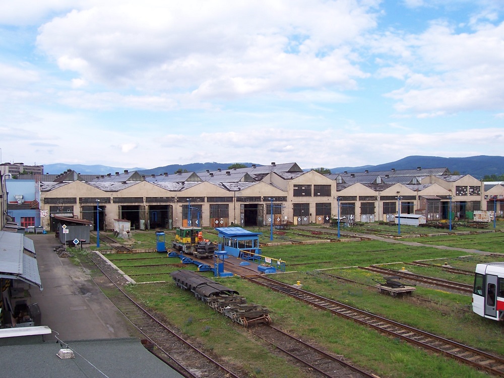

Foto kovárny:
Kovárna z pohledu od budoucí čtvrté koleje
Pro nástin jeden pohled do skutečnosti...

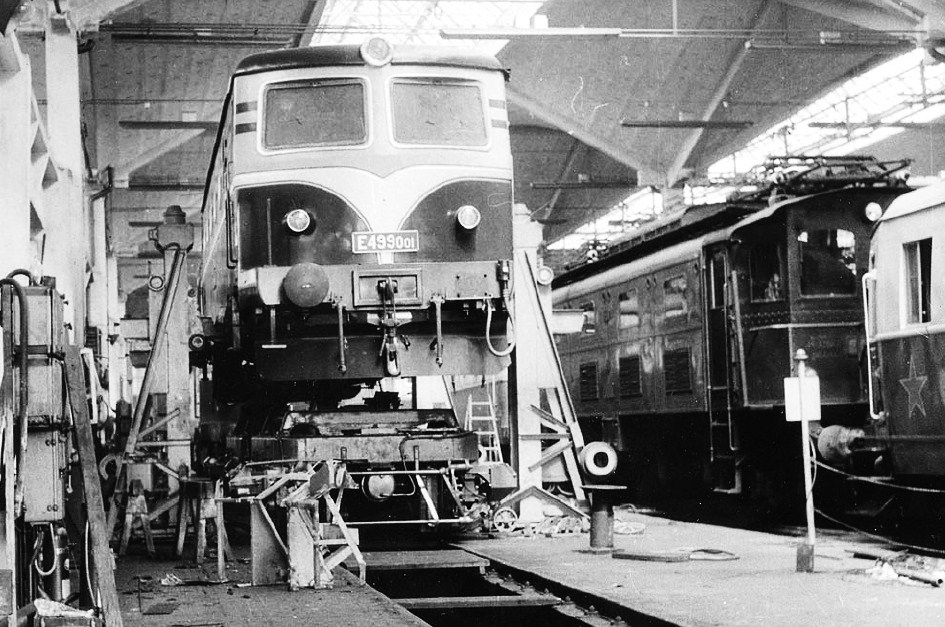

Pohled na hlavní halu... v popředí venkovní přesuvna

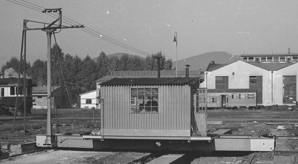

Malá venkovní přesuvna z let 1952-1976

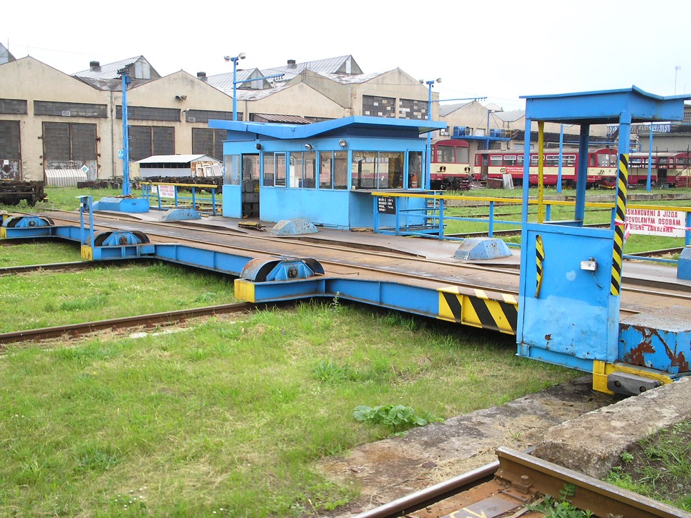

Venkovní přesuvna 1976-2014

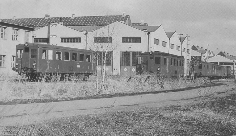

Vozy M131.1 vyjížděly z dílen každý den jeden vůz. Pohled na malou přejímací halu a v pozadí seřazené stojednatřicítky do opravy na koleji č.27

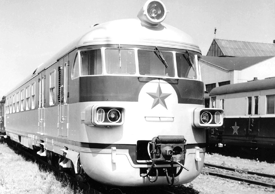

Třešnička na dortu budou opravy jednotek Ganz
