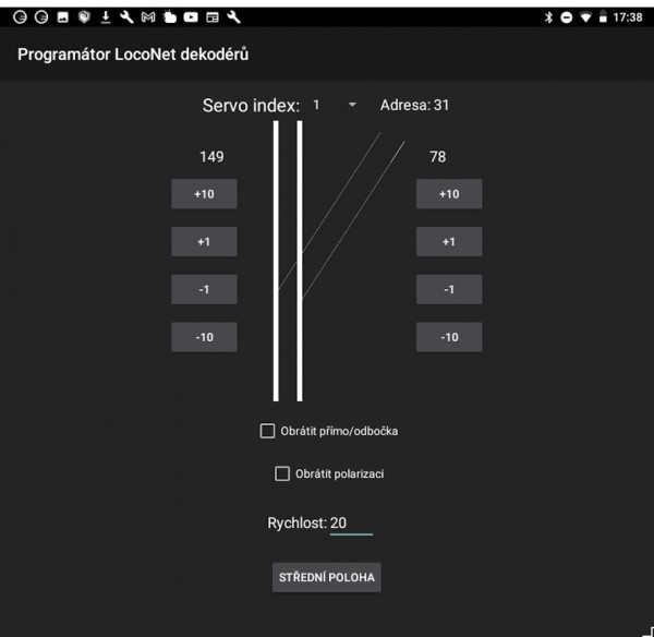

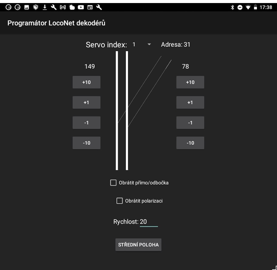

Podstatným rozdílem tohoto dekodéru je způsob nastavování veškerých parametrů. Není třeba se trápit žádnými CV, aplikace v mobilu nebo tabletu umožní vše nastavit pohodlně a přehledně. Po kliknutí na položku "nastavit výhybky" v aplikaci se objeví následující obrázek.
Kliknutím na "STŘEDNÍ POLOHA" se servo přestaví do střední polohy, což umožní instalaci přestavníku do ideální polohy. Následně se pomocí číselných poliček vlevo a vpravo od symbolu výhybky nastaví po jednom stupni krajní polohy (kliknutím na symbol výhybky uprostřed se výhybka přestaví do opačné polohy). Čtvereček pod symbolem výhybky "Obrátit přímo/odbočka" umožňuje sesouhlasit polohu výhybky na kolejišti s tímto symbolem. Další čtvereček "Obrátit polarizaci" umožňuje nastavit polaritu na výstupu pro napájení srdcovky (dekodér Servo 5 má pět relé pro připojení srdcovky, není tedy třeba mít na přestavníku žádný pomocný kontakt). Menší dekodér Servo2 ale tato relé nemá. Položka "Rychlost" umožňuje pohodlné nastavení rychlosti přestavení.
Dekodéry Servo5 a Servo2 lze ovládat pouze prostřednictvím LocoNetu a jejich použití je omezeno na centrály Digikeijs DR5000 nebo centrály Digitrax a Uhlenbrock. K napájení je potřeba napětí 5 V, u většího (Servo5) je na desce konektor USB micro a lze jej napájet nabíjecím zdrojem pro mobily a tablety. Dekodéry Servo5 ale lze ovládat i přímo připojenými tlačítky a lze je použít i na čistě analogovém kolejišti, bez centrály a bez počítače. Tlačítka lze naprogramovat, aby místo ovládání jednotlivých výhybek nastavovala cesty, obsahující všech pět výhybek.
