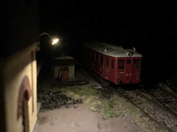

Příspěvekod Michal Šuhajda » úte 09 pro, 2025 6:47 am
S postupujícím podzimem se nám prodlužují večery. Občas dojde i na modelaření, tak v depu postoupily práce natolik, že můžu vložit jednu náladovou podzimní fotku.
Příspěvky: 2554
Re: Kolejiště H0 na půdě, návrh a stavba - MiŠ
Příspěvekod Milan.D. » úte 09 pro, 2025 4:16 pm
Krásná momentka, horká letní noc, všude ticho, jen občas se ozve cvrček v trávě, už chybí jen můry kolem té lampy. :D
