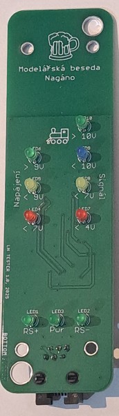

Při provozu kolejiště se občas vyskytne situace, kdy je nutné zkontrolovat kvalitu LocoNet rozvodů. Zejména v případě, kdy provozujeme větší kolejiště, nebo snad modulové setkání a kvalita použitého vedení je různorodá. Moudří lidé z Modelářské besedy Nagáno dali hlavy dohromady a vymysleli jednoduchý a uživatelsky příjemný tester.

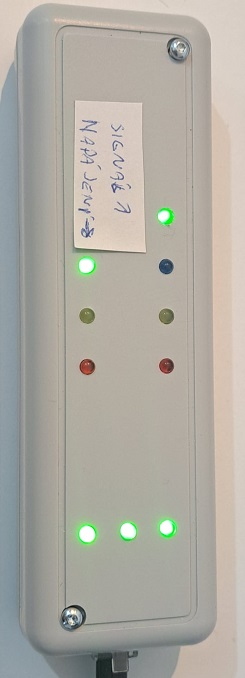

Tester má tvar ovladače a obsahuje 3 skupiny kontrolek.
Ve spodní části jsou 3 zelené, ty indikují, jestli je napájení přítomno v obou k tomu určených vodičích a jestli je sdružené napájení odpovídající.
V levé části je pak indikace úrovně napájení, značená barevně zelená = perfektní, žlutá = v nouzi použitelné a červená = nepoužitelné.
A v pravé části najdeme indikaci kvality vlastního signálu. Zase barevně značenou, tentokrát do čtyř kroků -> perfektní, dobrá, v nouzi použitelná a nevyhovující.
Ukázkové video za simulace různých stavů naleznete zde: https://youtu.be/U8YMjIOVZUw
Všimněte si smyslu pro detail, včetně dokonale graficky zpracovaného loga odborné skupiny.
A to zde máme teprve obrázky z testování, před finální úpravou a personifikací.

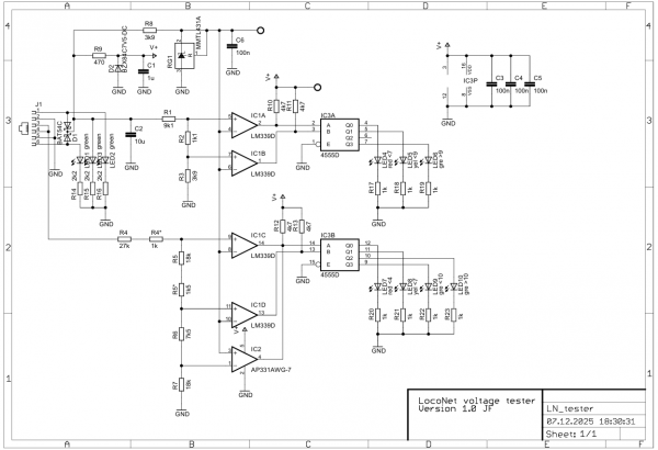

Ještě schéma.
