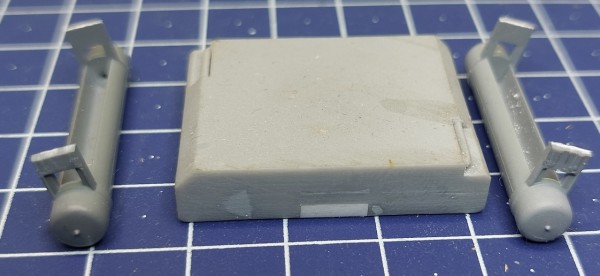

od TiTi » ned 09 lis, 2025 5:30 pm
Trochu upravim aj palivovu nadrž. Teda odstránim vzduchojemy a nahradim ich novymi.

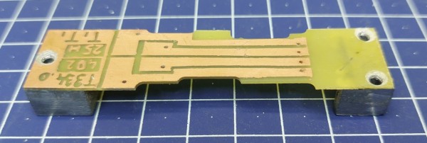

od TiTi » čtv 27 lis, 2025 6:58 pm
Nad pojazd T334 som vyrobil nové závažia s plošným spojom.

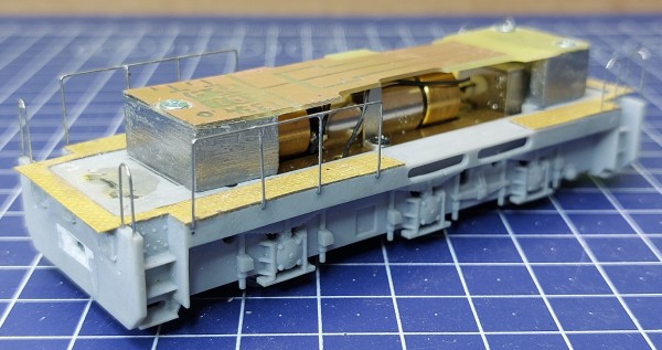

od TiTi » čtv 27 lis, 2025 7:01 pm
Na rám som dolpnil madlá. Tie z leptu boli nepoužiteľné, tak som ich vyrobil z oceľoveho drôtu.

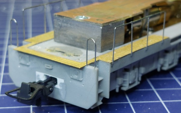

od TiTi » čtv 27 lis, 2025 7:02 pm
Pôvodnu šachtu na spriahadla som zmenšil a vyrobil novy uchyt spriahadla.

od TiTi » čtv 27 lis, 2025 7:04 pm
Prace pomaly pokracujú aj na 731 001. Tam som upravil nadrž a vzduchojemy som použil od firmy ROCO.
