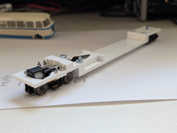

Vítek57 píše:Ahoj, tak jsem si zkušebně vytiskl rám. Zadní podvozek je zatím ještě jen ten z Pletichy. Teď ještě čekám na trubičku na spojení kardanu a také na jeho unašeč - rozhodl jsem se nakonec použít ten klasický, když Michal_d psal že s mikrokardanem má špatné zkušenosti.

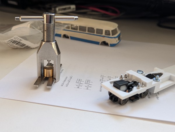

Také mi už došel stahovák za dvacku. Není mi ale jasné, jak ten setrvačník nalisovat. Tady je jen, jak to kolečko z hřídelky stáhnout, ale už ne jak ho nalisovat. Poradíte někdo? Díky
Vítek57 píše:Takhle, ten hrot je magnetický, takže by to možná mohlo pomoct s tou souosostí, ale nevím.
.Pokud chceš tak Ti ten setrvačník nalisuju
Vítek57 píše:.Pokud chceš tak Ti ten setrvačník nalisuju
Ahoj Zdeňku, díky za nabídku. Teď ale zvažuji, zda si sle nemám koupit nějaký pořádný stahovák(https://pojezdy.eu/cs/stahovaky/966-sta ... -kola.html)
S tím by to už nalisovat šlo ne? Nebo i zde potřebuju nějaké další vybavení?
