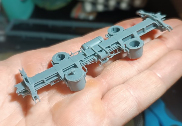

Do rukou se mi po dlouhé době úprav a přemýšlení dostala stavebnice vozu Nass, která by měla být v blízké době k dostání u HO-moduly.cz
Bylo třeba dořešit funkční prvky tak aby mezi sebou nedocházelo k různým kolizím a vůz byl použitelný k provozu na kolejišti.
Po vytvoření návodu v 3D bylo třeba zjistit, jestli je možné díly za sebou ve stejném sledu dolepovat zejména na rám vozu a vyzkoušet si síly stěn a profilů.
Toto sestavení odhalilo pár neduhů k dořešení, aby při vyprošťování z podpor nedocházelo k destrukcím různých dílů. Všechny segmenty mají přesně určenou polohu, nedá se nic nalepit špatně do jiných dosazovacích plošek a sestavení by měl zvládnout více méně každý.
Díly jsou připravené na dosazení mosazných ložisk, kinematiky a závaží pro správné fungování vozu.
Na přiložené fotografii je testovací vůz sestaven se svařovanou verzí korby bez leptaných doplňků, schůdků, háků šroubovky a dalších menších doplňků.

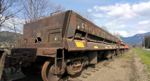

Díky za info. Mě zajímá historie vozů, podobné vozy jsou k viděné nejen v postsovětských státech, ale hlavně v severní Americe, kde bych očekával jejich původ.
https://www.reddit.com/r/trains/comment ... ll_in_use/
Canadian Pacific Railroad 2023:

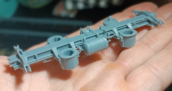

Po prvotním prozkoumání všech dílů a sestavení stavebnice bylo třeba některé komponenty upravit tvarově, nebo přidat tzv. masa, aby šlo vše bez problému vystříhat, začistit a sestavit.
Poctivě se upravil téměř každý díl stavebnice, je to vždy takové hledání co se při tisku úplně nevydařilo oproti 3D modelu tak jak bychom si představovali. Je třeba se vlézt do limitu výrobních procesů tak aby bylo ve výsledku vše tvarově věrné. Jsou to takové schované kompromisy, které jsou více méně nutné. Tyto upravené soubory se ke mě postupně dostávají v podobě vytištěných dílů a postupně je kompletuji nejspíš ve finálně složenou stavebnici.

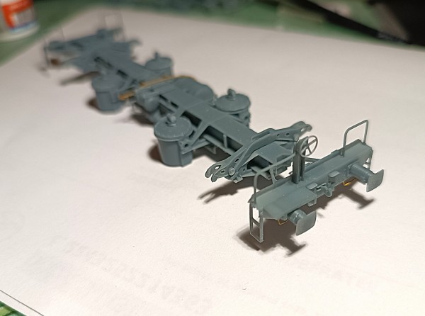

Příspěvekod Ceki » čtv 16 říj, 2025 5:26 am
Po doručení balíčku s dalšími díly jsem dokončil rám vozu. Dále bude potřeba zkompletovat podvozek a na korbu dolepit kotvičky a madla.
