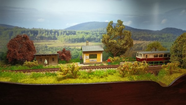

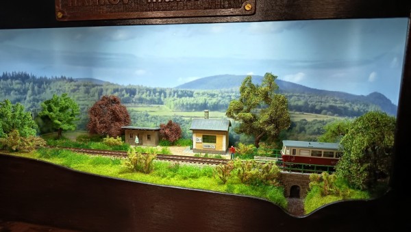

Po čase zase něco, i když vskutku malého. Pokud bych tohle nazval minikolejiště, tak jednodušší už být nemůže. Žádná výhybka, pouze jedna kolej, trocha elektroniky a bedna z latí a 4mm překližky. Celkový rozměr je 780x280x190mm. Jeviště je široké 430mm. Elektronika Arduino s doplněným relé ovládá automatický pendl, kde je možné nastavit délku intervalů jízdy. Vestavěným PWM regulátorem lze regulovat rychlost motorového vozu. Pak už jen osvětlení LED slim 30cm 8W. Celá horní část je pro snadný přístup odnímací.
