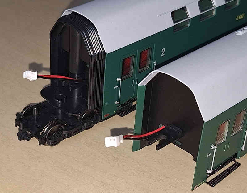

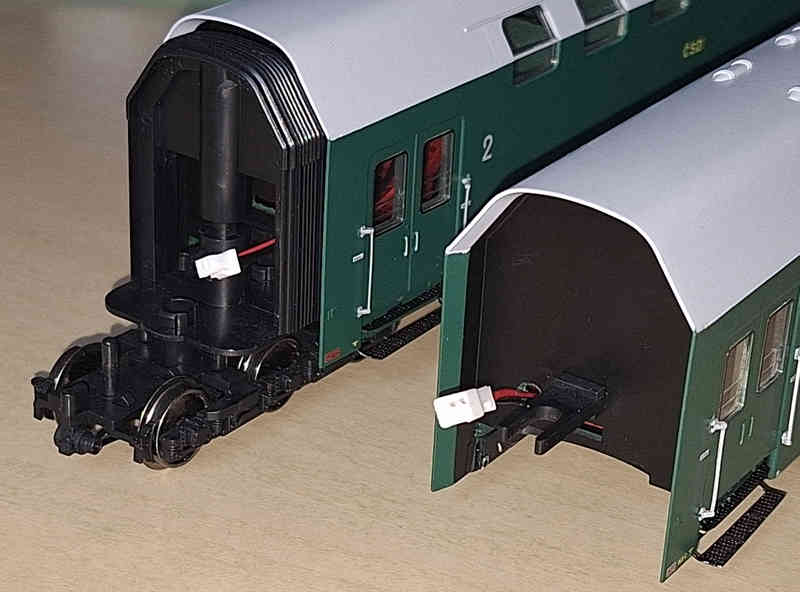

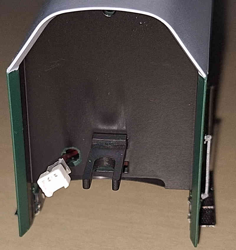

Re: 4-dielna sada HR 4164 Bp 903 ČSD od Rivarossi
Příspěvekod jipol57 » pon 16 zář, 2024 11:54 am
Dobře, dám obrázky.
Dírka asi 3mm. Konektor neproleze, drátky se musí odpájet, a zapájet ve voze.
Vysunuto
Zasunuto, naprosto volně to kluže ven i dovnitř, takže i v obloucích to vůbec nebrání v pohybu. A to i na R360.
Příspěvky: 1730

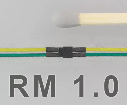

Na predchozich verzich byly konektory jine - standardne tam byly tenka lanka osazena do patic ( https://www.gme.cz/v/1498182/kls-sil110 ... kova-lista ), z jedne strany pajeno na piny (zkracene) a z druhe strany pajeno dovnitr dutinek. Ale bylo to pomerne velke a neskutecne pracne. Trochu je to videt treba tady na tomto obrazku vpravo nahore, kde je to pouzito pro pripojeni spodni listy.
Pokud byste se chtel poustet timto smerem tak me kontaktujte a ja Vam klidne kus dutinkove listy a par lanek poslu v obalce.
Za priplatek jsem nabizel jeste miniaturni kontektory s jemnejsimi dratky ktere nebyly zrovna levne ale hlavne uz je muj dodavatel nema. Nekde jsem tu z te doby mel jeste nejake zbytky a v pripade vetsiho zajmu jsem schopen zajistit i takoveto konektory jako na obrazku nize.
Pokud soupravu nerozebirate tak postaci nejaky maly plosny spoj / mam zde treba takove redukce asi tak 5 x 5 x 0.5 mm / na ktery pripajite jemna lanka a nechate soupravu tak.
PS: U dodanych konektoru je potreba zkratit vodice tak aby se konektor mohl volne pohybovat v tom prostoru mezi osou a mechem.
Příspěvekod jipol57 » pon 16 zář, 2024 4:59 pm
Mně se ty bílé konektorky líbí, i s těmi tužšími drátky. Zakrátil a natvaroval jsem je, aby držely svou polohu, nikde se nemuchlají. Pružně se dají vysunout z vozů, pro pohodlné zapojení konektoru, a při spojení vagonů, krásně zajedou dovnitř. Vyvrtaná dírka snad nemůže vadit, ani kdyby se mělo reklamovat. Ale co by se na vagonu mělo reklamovat.
