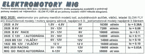

Pro technické info dalším zájemcům teď nebo v budoucnu navazuji na příspěvek kolegy Pavel 152 z neděle 4. února 2024 ohledně tipu na elektromotorek MIG 2025 BS 12V...
Mam 2 Orchestriony fy Roco (M152.0 ČSD a 810 ČD), a tak jsem zejména k nim preventivně (jako event. náhradu v budoucnu) pořídil relativně kvalitní a zatím víceméně dostupné elektromotorky MIG 2025 BS 12V.
Pro všechny z nás jsou asi cenově přijatelné - při zadání do vyhledávače bývají k mání v různých obchodech i tady v Česku za ceny od 69,- Kč až do udivujících stovek korun. Já je mám konkrétně z "RC shopu" REICHARD MODELSPORT (Brno, KrPole); vzal jsem všechny 3 dostupné kusy. Dali mi k tomu sami od sebe i čtyřdílnou černobílou "MIG samolepku" a oboustranný leták formátu A5 s českým popisem nejrůznějších typů motorů MIG:
Z nich vybírám ty naše "železničně modelářské" MIG 2025 12V a zejména MIG 2025 BS 12V (BS je varianta s oboustrannou hřídelí rotoru):
(případně by asi stály za úvahu i motorky MIG 1822 BS 12V)

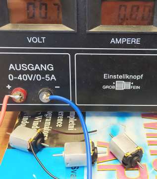

Motory vypadají už od pohledu solidně (profi sériová výroba), všechny tři mají stejné minimální vůle, stejně klidný chod i tomu odpovídající příjemný zvukový projev bez vibrací, drhnutí, rezonancí apod., a to v celém rozsahu otáček - zatím zkoušeno při běhu naprázdno (bez zatížení).
Změřená minimální svorková napětí ještě běhu schopných (co nejpomaleji se točících) motorů jsou prakticky stejná, a to cca 0,75 Voltu.
Pozn.:
Hodnota napájecího napětí signalizovaná na zdroji byla upřesněna paralelně připojeným multimetrem a platí pro nové, ještě nezaběhnuté "syrové" motory přinesené přímo z krámu.
