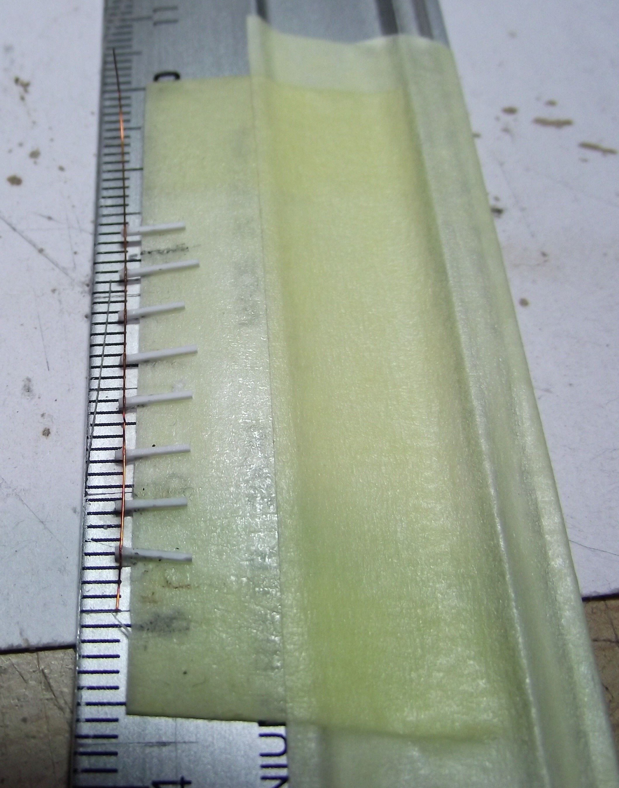

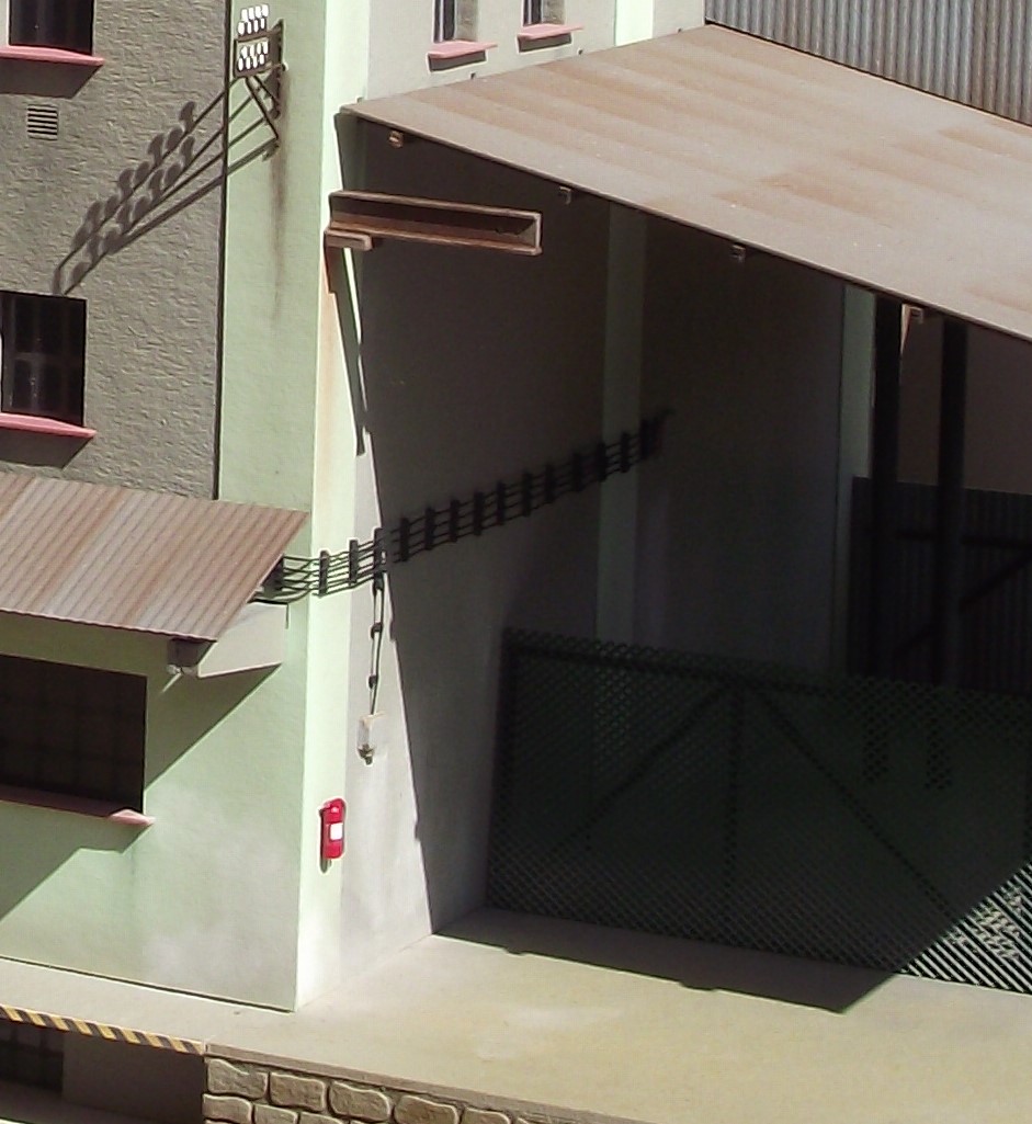

Ano je to H0 a světlo samozřejmě svítí, ale vypínačem se musí otočit jinde. :D Jinak to vedení po zdi je moje specialitka, ale na výrobu je to docela jednoduché. Stačí si nařezat pár kousků profilu evergreen 10x20 přichytit páskou nejlépe na pravíko, kvůli stejným roztečím mezi jednotlivými držáčky pak na to vteřiňákem přilepit tenký měděný drátek, odříznout držáčky na správnou délku posunout a postup opakovat dokud nemám požadovanou délku. Pak stačí stříknout černou barvou a přilepit na místo. Stejným způsobem se dá dělat i vedení s více kabely viz výřez z fotky sýpky Telč. Kliky jsou z leptu od Pojezdy EU.

To je fakt ku.va dobrý. Zas je co se učit. :D

Souhlas s Foxem, vždyť je to k... rásně jednoduchý! Díky!

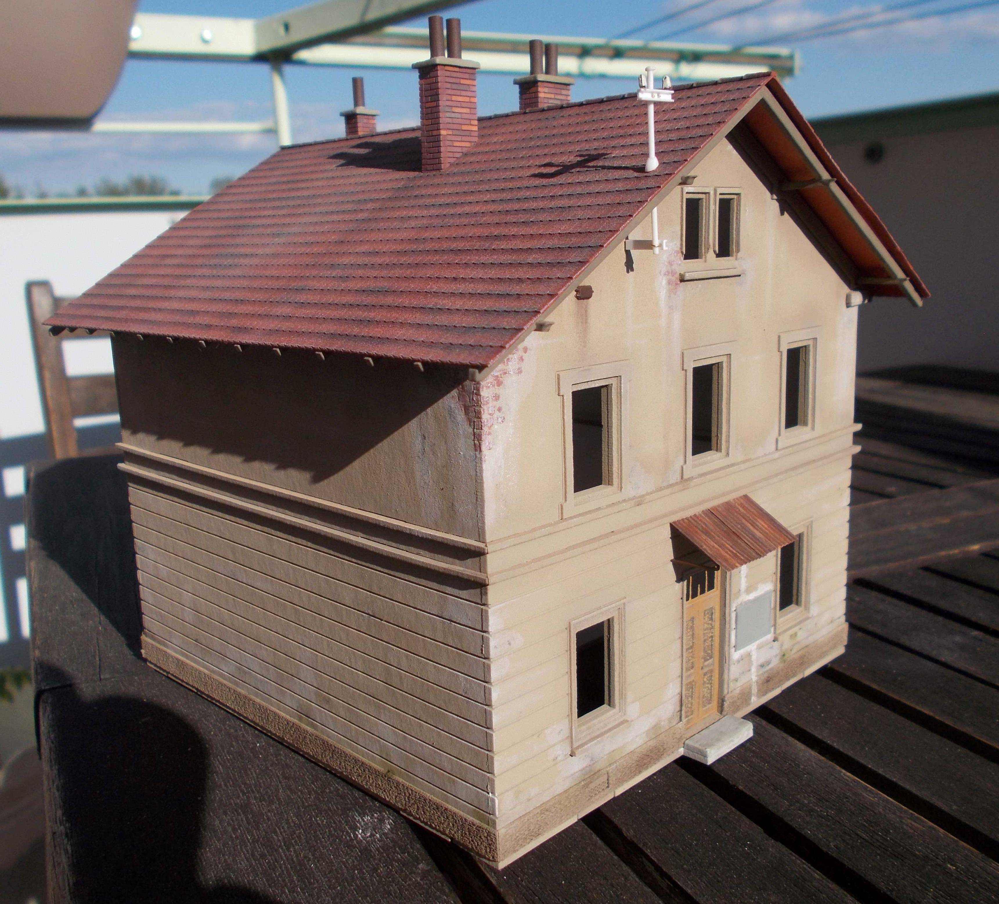

Na laser-cut modely jsem se kdysi díval trochu z opovržením, možná ještě pod dojmem staveb firmy Owo které byli z větší části také z papíru, vyráběné někdy od šedesátých let. Dnešní laser-cut modely staveb jsou ale jiná káva. Podle mne jsou velice dobré stavebnice od Igry, drobné stavby od Model Scene považuji za špičkové. Modely od pana Bartáka (K-B Model) jsou zase dobré pro svou příznivou cenu, je na nich ale potřeba trochu zapracovat, prostě je to solidní základ pro stavbu. Před časem jsem pořídil stavebnici bytového domu ÖLEG. Pak jsem ji dost dlouho přesouval dospod hromádky nepostavených modelů, protože od stavby mě pokaždé spolehlivě odradil obrázek na obalu s podivně vystínovaným domečkem s brčálově zelenými okny. Hromádka se ale zmenšila a nakonec došlo i na bytovku. Momentálně mám hotovou hrubou stavbu a dodělávám různé drobnosti, které na budově chybí. chtěl bych ji mít v podobě ze sedmdesátých let, kdy byla spousta starších budov pouze využívána bez nějakých větších investic do oprav např. fasády nebo střechy. Od pana Bartáka jsem si vyprosil původní plánek budovy kvůli rozdělení vnitřního prostoru, z důvodu zamýšleného vnitřního osvětlení, ze kterého vím, že původní budova měla jiné komíny další vchod z boku budovy, nebo další okno také z boku. Bohužel jiné podklady, krom neostré fotky skutečného domu z Troubelic, nemám. No a tady je prostor pro doplnění spousty drobností, takže zapracovala fantazie a domek jsem doplnil stříškou nad vchodem, naznačil jsem nově vybudovanou elektrickou přípojku, čímž je nahrazen původní přívod elektřiny vzdušným vedením které ale na střeše zůstalo. Na střeše je potřeba oplechovat komíny nainstalovat sněžníky, domek samozřejmě dostane osvětlení nad vchodem, schránky na dopisy, popisné číslo a některé další drobnosti. Zatím fotka ze stavby, až to dokončím určitě nějakou fotku přidám. :D

Jenom technická: Protože ten model mám trochu na svědomí (Karlovi B. jsem k němu poslal podklady vylovené z archívu ŘSD Olomouc v Července), musím tady uvést na pravou míru, že ten objekt v Troubelicích nebyl vybudován společností ÖLEG, ale MGB. MGB (Mährische Grenzbahn) byla Moravská pohraniční dráha v úseku Uničov - Šumperk - Hanušovice - Dolní Lipka. Karla už jsem na chybu upozornil, ale asi to v popisu modelu zapomněl opravit.

Ta bytovka je krásně natřená, parádní práce!

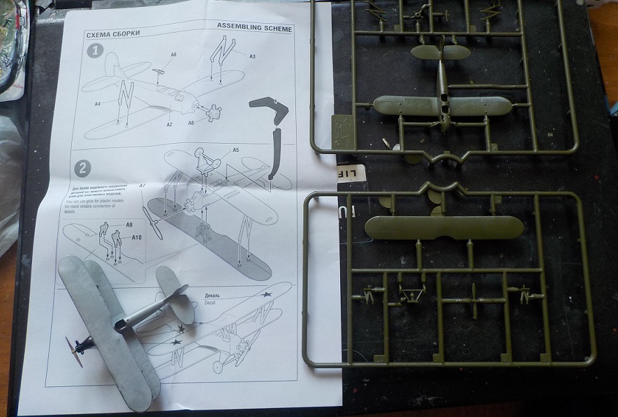

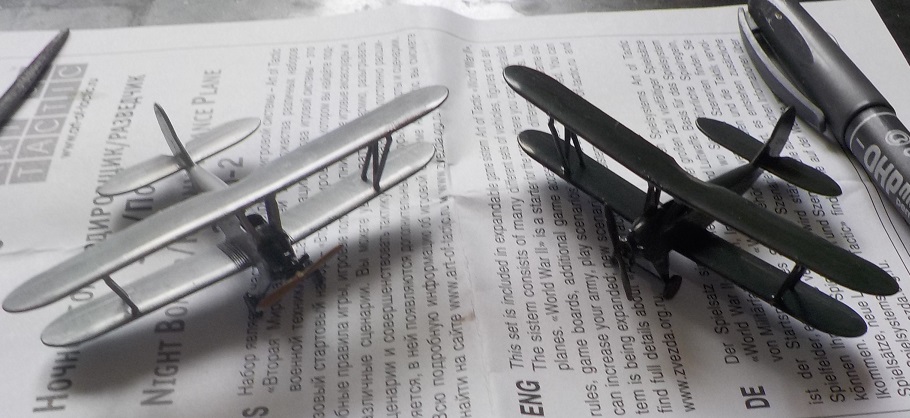

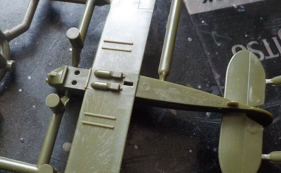

Rychlé řešení pro epochu III je stočtyřiačtyřicetina Po-2 zvaný Kukuruznik od ruské Zvezdy. Model je určený pro wargames, takže je v principu secvakávací a dost zjednodušený. Víc času zabere povrchovka, než stavba. Stroj tvoří vrtule, motor, trup se spodním křídlem a ocasními plochami, podvozek, čtyři vzpěry a horní křídlo. Taky kulomet, ale ten nebude třeba, stejně jako sovětský obtiskový aršík a stojánek. Co je ale nutné - odstranit ze spodního křídla nalisované pumy pod trupem a křídelní pumové závěsníky. A sehnat nějaké čs. obtisky ve stočtyřiačtyřicetině (zatím jsem je nesehnal), takže moje stroje jsou dočasně holé.
Po válce se u nás sešly kukuruzniky ze tří zdrojů. První si přivezly naše jednotky ze SSSR, druhé byly darovány, případně zanechány na našem území Rudou armádou či přímo dodány ze SSSR. Třetím zdrojem byl nákup licenčních strojů z Polska (část v práškovací úpravě). Stroje nějakou dobu používala naše armáda, ale rychle je přenechávala aeroklubům. Krátce po válce tedy stroje nosily původní sovětské kamufláže (černá, zelená a světlá hnědá/zelená, černá/ zelená, hnědá na horních plochách a světle modrá na spodních). Při opravách v našich dílnách se schéma zjednodušilo na zelenou a modrou v odstínech RLM, co zbyly po Němcích a následně v aeroklubech dostaly při generálkách stříbrný (hliníkový) nátěr, někdy s barevnými doplňky (tmavé přídě za motorem, pruhy na trup a podobně). Vojenské stroje nesly standardní vojenské značení (kruhové výsostné znaky na křídlech a směrovce, bílý či černý kód na trupu), civilní stroje měly běžnou imatrikulaci (OK - ...) na trupu a křídlech (na světlém podkladu černou, na tmavém bílou) a dost různorodě provedenou čs. vlajku na směrovce (jak rozměry, tak umístěním). Občas měly některé kusy kombinaci sovětských a německých barev podle toho, která část se zrovna opravovala. Kukuruzniky u nás vydržely zhruba do poloviny 50. let, poslední aeroklubový kus byl odepsán v roce 1958.
Vlastní stavba je otázkou cca 5 - 10 minut, stroj ze zelené pružné hmoty lze secvakat, případně lepit. Doporučuji držet se návodu, nejdéle v této fázi trvá začištění dílů a odstranění pumové výzbroje. Doba povrchové úpravy závisí na zvolené kamufláži a typu barev - akryly schnou většinou na počkání, syntetika podle druhu o dost déle. Nejhorší bude na pidistroj dostat obtisky, pokud se je podaří sehnat...
