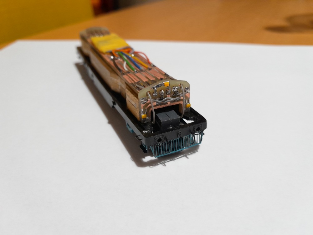

Příspěvekod michal_d » úte 16 led, 2024 8:55 pm
Nainstaloval jsem dekodér a desky s osvětlením. Před desky ještě přijdou clonky proti vzájemnému prosvítání světel a v karoserii budou vloženy světlovody. Aktuálně to svítí i okolo podvozku dolů na koleje, ale doufám, že clonka to vyřeší... Když vidím kolik je v lokomotivě místa, tak asi udělám i náznak interiéru do kabiny, v pohodě se vejde.

Příspěvekod Zlámalík » úte 16 led, 2024 9:47 pm
Tam je místa, tam by se vešlo věcí! :D Jestli můžu dovolil bych si pár konstrukčních nápadů:
Hlavní desku bych prodloužil, aby čela byly blíž ke krajům kapot - zkrátí se tak nutné světlovody a získá se víc místa na osazení elektroniky. Clonky by mohly pasovat na sebe - rámeček okolo LED a světlovod naproti němu, jak to bývá u továrních loko, plus černá clonka v čele, ve které budou světlovody držet. Díky 3D tisku to může být úplně na míru, což u leptů a odlitků nikdy nešlo. Reproduktor zapustit do závaží nad jeden kardan. Dekodér klidně nechat tak, jak je, aby se nemusela řešit patice - i když i ta se dá koupit už i s kusem plošného spoje. Na protější stranu, než kde bude repro, na desku napájet a nad druhý kardan zapustit kondenzátor power-packu.
Tohle se vešlo i do Kocoura na pojezdu V100 (viz můj web). Když bychom poprosili Bedlische, třeba by nám nechal vyleptat pár jeho desek do Kocourů, ty jsou pro tohle použití dostatečně univerzální, aby se to nemuselo kreslit znovu. Ale to jsou jen takové hračičkovy poznámky - asi bych měl jít raději taky něco stavět, abych tady neplkal...
Příspěvky: 1838
Re: T478.001 TT
Příspěvekod michal_d » stř 17 led, 2024 7:28 am
Já vím, že by to šlo hezčeji...
Třeba si jí někdo taky postaví a dořeší to. Zvuk mě opravdu nebere a powerpack do 4 nápravových lokomotiv nedávám. Desku světel jsem dal schválně víc dozadu, když bych ji posunul blíže k čelu, tak už pod ledkami bude přímo otvor pro podvozek, celé to trochu komplikuje fakt, že čela kapot mají taková ucha do kterých se zasouvají nárazníky a ty tvoří spoj, aby se rám a kapota na čele nerozšklebila od sebe. Zatím se zdá, že to ani nebylo nutné, ale nevím jak se to bude kroutit časem, takhle mám jistotu, že se to bude kroutit spolu. Pro ty ucha a konce nárazníků mám prostor v rámu, kterým zatím světlo uniká. Když dám před desky asi 3mm tlustou clonku, tak čekám, že se světlo nasměruje proti světlovodům a svícení dolů se hodně omezí, ale třeba to fungovat nebude, je to vývoj. 3D tisk je sice přesný, ale problém je s nepřesnými ručně dělanými deskami osvětlení, takhle mám prostor pro doladění. Ideální by bylo, kdyby celá deska mohla být před převodovkou podvozku, ale zrovna tam místo není, mezi převodkou a vnitřní stěnou kapoty je asi 0,5mm...
