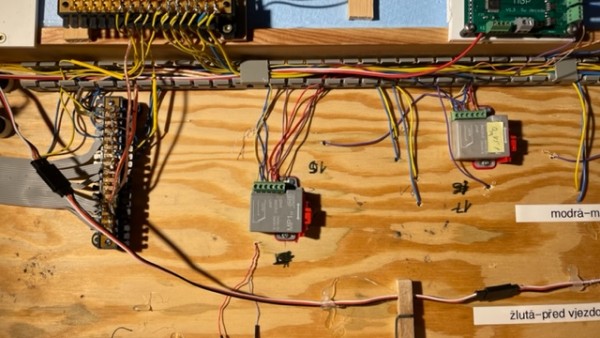

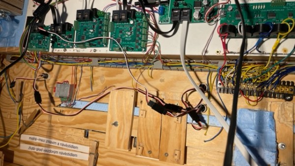

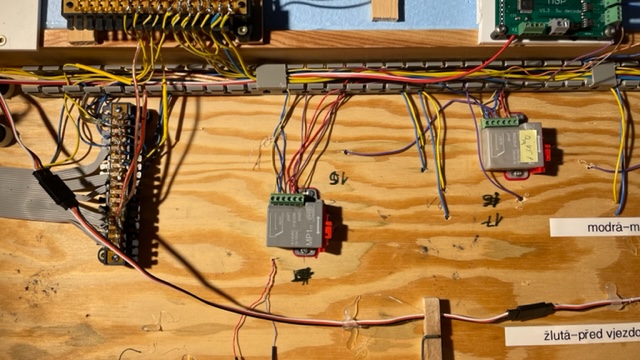

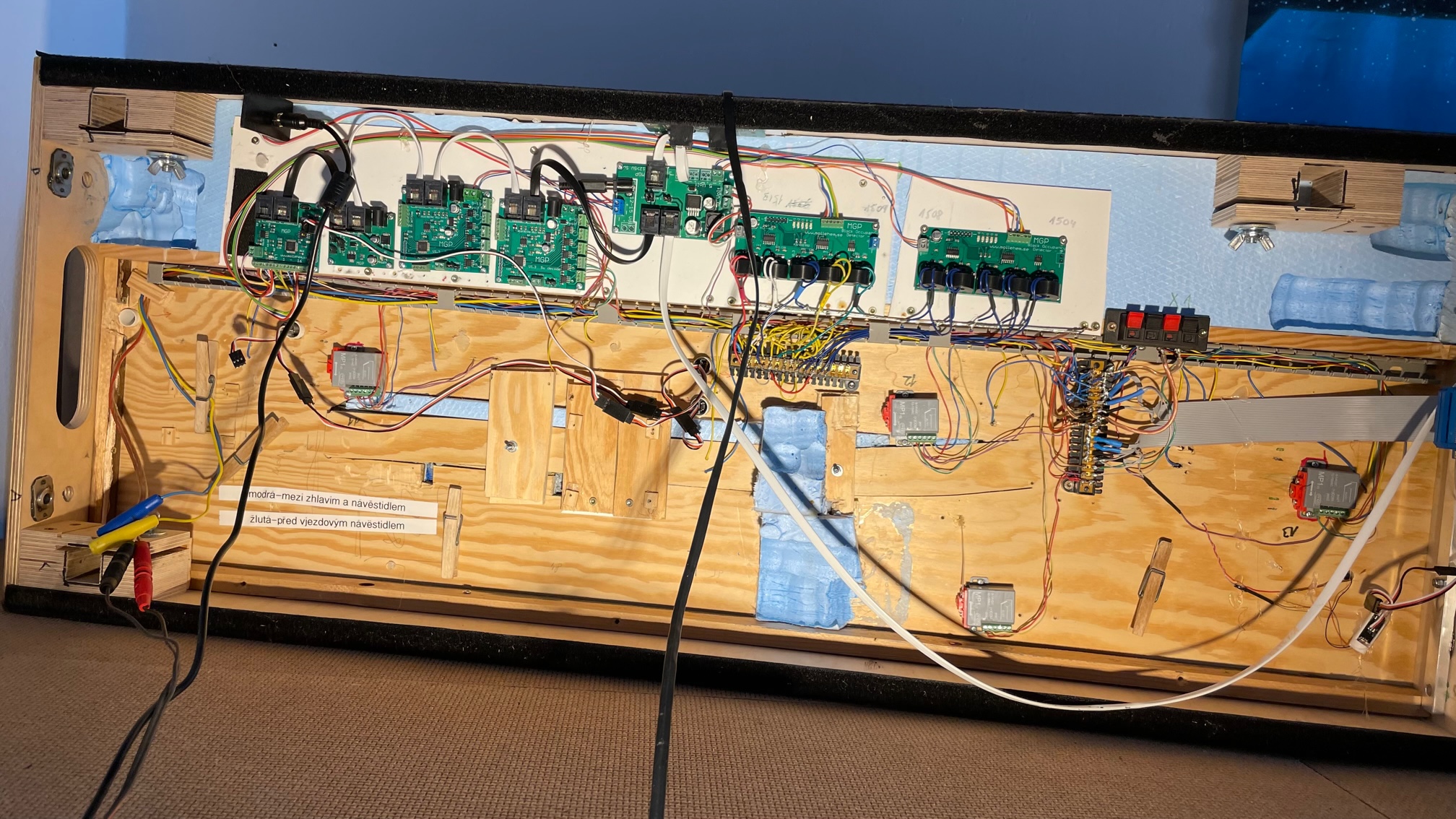

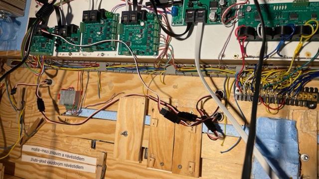

Máte pravdu pánové, vedení drátů není optimální. Pořádek mám na úrovni barev a průřezů jednotlivých vodičů, ale dráty nevedu pravoúhle, aby to lahodilo oku.
Uspořádat již hotový skryťák do tras nezvládnu, ale v nové části můžu dráty vést úhledněji. Můžete mi sem dát snímky vašim kolejišť ze spodu, abych se inspiroval. Díky.

Kašli na to, na tohle kolejiště nikdo ze zdola koukat nebude. :mrgreen:

Kdysi tu někdo tvrdil, že takhle krásně úhledně vedená kabeláž způsobuje u DCC přeslechy, což je nežádoucí.

Stačí to trochu učesat.
Nedělat vánočku ze všech drátů dohromady, ale oddělit od sebe jednotlivé skupiny vodičů (napájení, DCC pro koleje, DCC pro příslušenství atd.) a bude to v pohodě, jak po elektrické, tak i po estetické stránce.
Pěkná práce, ať se dílo daří.

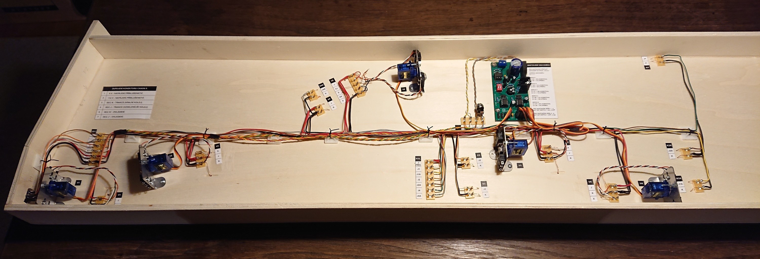

A popsat si, kde co je :D
V černém políčku je číslo koleje, pod tím pak popisy která kolejnice je kde (J/K), u výhybek pak X pro srdcovku, podobně pro odpínané jazyky, pokud jsou.
Nic nevede od kolejnice dlouhým šlauchem někam pryč - vše co vede shora, má svisle pod sebou označený pájecí bod (můžeš dát Wago svorku).
Příště vylepším úchytky pro dráty, tady jsem dal, co jsem měl, ale existují i s "packama". Nebo lišty do rozvaděčů, ty jsou ideální, dělají se v hromadě velikostí.

zlámalík: Je to hezké a přehledné, ale máš tam velmi málo komponent, tak je to jednodušší. Uspořádání tímto způsobem vyžaduje delší vodiče než pŕi příměm spojení daných bodů, delší souběh zvyšuje nebezpečí přeslechů a pokud to máš tak jak píšeš, tedy pájecí bod hned pod deskou, také víc spojů, každý spoj představuje potenciální nebezpečí přerušení (špatně propájený spoj, povolený šroubek).
Na modulu jsem použil kombinaci přímých spojů a uložení do elektroinstalační lišty, není zcela zakrytá, jen na několika místech jsou pro přichycení krátké kousky krytu lišty. Vodiče jsou pro přehlednost barevně rozlišeny.

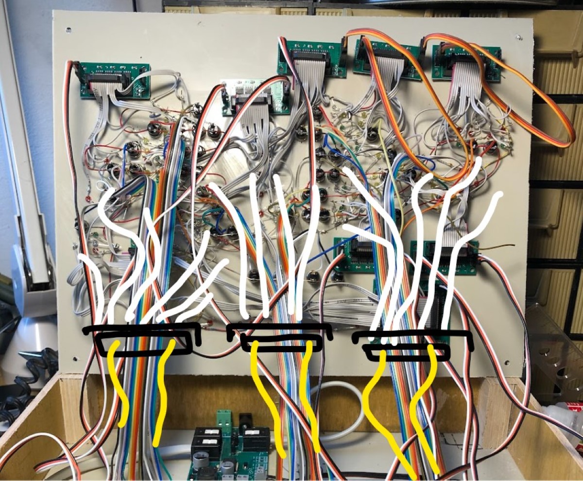

o víkendu jsem měl chuť si pořádně zapájet, tak jsem se pustil do ovládacího panelu pro hlavní stanici.
Na kolejišti používám komponenty MGP, takže byla jasná volba, z čeho panel poskládám.
Na panelu je použito 47 tlačítek a 109 LEDek. Jeden panel dekodér zvládne 16 tlačítek, proto jsem použil tři. Panel chci připojovat pouze jední RJ12 kabelem, proto jsem do panelu přidal Power distribution card, která napají tři panel dekodéry z Loconet rozvodu.
Ovládacím panelu mohu ovládat:
1) Vlakové cesty - stiskem počátečního a koncového zeleného tlačítka se přestaví výhybka a návěstidlo ukazuje návěst povolující jízdu. Pokud je ve vlakové cestě výhybka do odbočky, tak návěstí i sníženou rychlost. Vlakové cesty je možné zrušit pomocí červeného tlačítka.
2) Posun - ten je nezabezpečený, proto je u výhybek černé tlačítko, které stiskem přehodí výhybku do opačné polohy. Stiskem bílého tlačítka se na příslušném návěstidle rozsvítí bílé světlo.
3) Přivolávací návěst - opět nezabezpečená, takže červnými tlačítky postavím cestu a pak stiskem zeleného tlačítka a pak bílého "Přivol" se postaví na vjezdovém návěstidle přívolávací návěst (blikající bílé světlo).
Kvůli správné funkci SZZ mám ve stanici několik detekovaných úseků - dopravní koleje, zhlaví, záhlaví a oddíl u vjezdového návěstidla. Opět na to používám detektory od MGP.

Na tom obrázku panelu to není dobře vidět, parádní je, že je ovládání ve stylu reléovky, například začátek vlakové cesty se volí zeleným tlačítkem a konec bílým.

Můžu ještě jednu rejpavou? Protože vidím, že někteří jedinci si opakovaně nabíhají na vidle :-D
Co kdybys na ten panel zespodu dal ještě jedny svorkovnice, ke kterým by byly ty tlačítka přivedený jednotlivě (viz bílé čáry dole) a pak z nich šel tím plochým vodičem do spodku krabičky (naznačeno žlutě)?
Prostě podobně, jako vybíhají kabely zespodu nahoru, by byly zakončené i nahoře. Tím by se drátování tlačítek dalo udělat komplet bokem, na stole, otestovat vůči popsaným svorkám a pak bys to jen plochými kabely propojil 1:1 se spodkem.
Jednak se zatraceně sníží pracnost, zvýší přehlednost, taky eliminuješ riziko upadení drátu a hlavně budeš schopný i dělat diagnostiku a opravy. Ten čas za to stojí.
Takhle musíš držet krabičku otevřenou, mačkat zezadu a měřit možná nahoře i dole současně. Já teda pavouk nejsem :-D
Ale jako ovládací panel je to moc pěkný, to zas jo!

Zlámalík píše:Můžu ještě jednu rejpavou? Protože vidím, že někteří jedinci si opakovaně nabíhají na vidle :-D
Koukám, že se pasuješ na experta na kabelordnung, možná by se ti to hodilo dát do podpisu :D :D . Teď ale vážně.
Zlámalík píše: Co kdybys na ten panel zespodu dal ještě jedny svorkovnice, ke kterým by byly ty tlačítka přivedený jednotlivě (viz bílé čáry dole) a pak z nich šel tím plochým vodičem do spodku krabičky (naznačeno žlutě)? Prostě podobně, jako vybíhají kabely zespodu nahoru, by byly zakončené i nahoře.
Jasně chápu, bylo by to přehlednější, ale oddělávatelnost horní desky panelu je již teď zajištěna, i když teda šroubovat ze svorkovnice 48 kablíků je dost opruz... Možná by bylo vhodnější to vyřešit konektory cannon, což by zase zvyšovalo panel a zabíralo místo...
Zlámalík píše: Tím by se drátování tlačítek dalo udělat komplet bokem, na stole, otestovat vůči popsaným svorkám a pak bys to jen plochými kabely propojil 1:1 se spodkem.Takhle musíš držet krabičku otevřenou, mačkat zezadu a měřit možná nahoře i dole současně. Já teda pavouk nejsem :-D
Neboj pavouk nejsem, drátování tlačítek a LEDek se dělá bokem na stole a pak se to přišroubuje do svorkovnice na dekodérech, zapíše se dokumentace (pozice tlačítka na dekodéru - na to pomůžou barevné vodiče). Pro vlastní oživení není potřeba otevírat panel, ani nic měřit, ale jen se naprogramují tlačítka. Ledky jsou ještě jednodušší. Při drátování neřešíš, kam je připojena, jen při programování si jí vždy rozsvítíš, zapíšeš do dokumentace a pak jí přiřadíš onu vlastnost. Když si vzpomenu na analogové panely, tak toto je procházka růžovou zahradou.
