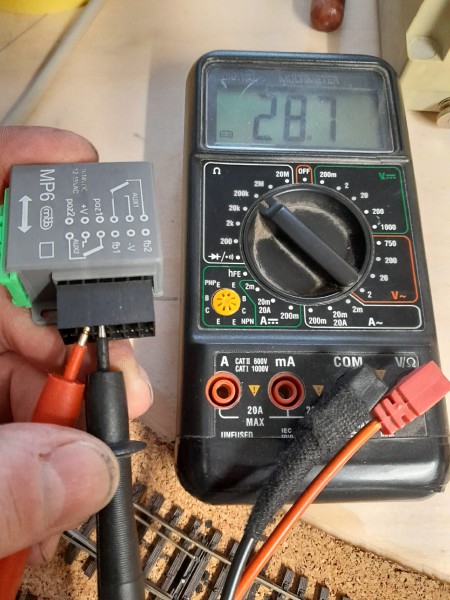

od Pater » ned 12 úno, 2023 10:43 am
			sidlo píše:V MP6 je nějaké relé? To je pro mě novinka
Ano
paměťové relé.
Píšou tam max. 200mA, to je dost limitní, paměťové relé by to sepnout mohlo. MP6 nemám a výrobce elektrotechnické parametry neuvádí, můžeš změřit odpor vinutí toho relé (mezi V+ a POZ1 nebo 2)?
				Pater
		- Příspěvky: 484
 - Registrován: stř 20 črc, 2011 4:52 pm
 - Bydliště: Karviná
od Jirka1984 » ned 12 úno, 2023 11:10 am
			Zmereno a našel sem i návod na mp6.
