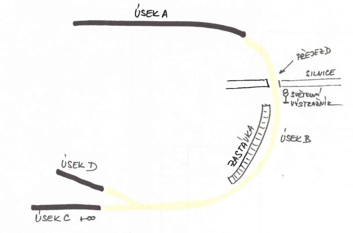

Po dvou dnech bádání a neúplné spokojenosti zkusím najít nějakou radu zde.
Mám světelný přejezd(oba stavy jsou na jedné adrese dekodéru, jeden stav spouští blikající bílé světlo a druhý stav blikající červená světla střídavě). Přejezd je na úseku B, kde je i malá zastávka.
Do schématu v RocRailu mám nyní přejezd vložený jako světelné návěstidlo, směřované od zastávky tedy z úseku B do úseku A.
-pokud vyjíždí vlak z A, tak mám nastaveno na cestě A-B spuštění červené na přejezdu
-po vjetí do úseku B přejezd pořád bliká červěně
-po zastavení vlaku v zastávce pořád červená bliká
-po rozjezdu ze zastávky mám nastaveno v cestě B-C i B-D pokyn k vypnutí červené na přejezdu, dojde k vypnutí červené, vlak se rozjede
- pokud jede vlak z D-B nebo C-B tak po vjetí do úseku B a do zastavení vlaku v zastávce je na přejezdu bílé světlo
-při rozjetí ze zastávky se automaticky spustí červená signalizace a mám nastaveno, aby došlo k prodlevě 5sekund než se rozjede vlak, takže přejezd bliká a 5sekund se nic neděje
-jakmile vlak vjede na počátek úseku A(délka úseku je taková, aby už nebyl žádný vagon na přejezdu) vypne se červená signalizace na přejezdu
Řešení to není úplně neuspokojující, více bych chtěl, aby se už při cestě z C i D spustila signalizace(ať již při rozjezdu lokomotivy nebo při vjetí do úseku B. To sice dokáži, že při těchto cestách dám příkaz na aktivaci přejezdových červených světel, ale pak už nefunguje to automatické překlopení na bílá světla při vjetí do úseku A.
Prvotně jsem to zkoušel řešit přes Akce, což teoreticky funguje, tedy měl jsem aktivaci červené na přejezdu když se aktivoval úsek B a k přepnutí na bílé světlo došlo když nebyl aktivní úsek B. Kámen úrazu jsou stavy způsobené při najíždění do rozhraní úseků, protože to pak lokomotiva i vagony způsobují stavy, že snímač ukazuje přítomnost a pak zase nepřítomnost, to podle toho jak zrovna přejíždějí kola. Hrál jsem si i s časováním, aby nový stav zůstal třeba vteřinu aktivní(a hned se impulsem z druhého úseku nepřeklopil), ale nějak se nedařilo.
Přitom u semaforu funguje "shození" zelená na červenou po vjetí do dalšího úseku spolehlivě.
Zkoušel jsem i originální způsob v RocRailu, kde mají přejezd, ale ten je definován jako výhybka a tam prostě dochází k ovládání stylem před vyjetím automaticky RocRail přehodí stav a pak žádná změna po vjetí do dalšího úseku. Nebo, že by šlo zařídit nějakou deaktivaci při vjetí do dalšího úseku? Akcí jen na vypnutí, když vjede do úseku A nebo C či D je problém, protože v úseku C i D může stát vlak a byl by tam rozpor.
Trochu se v tom již dva dny motám a možná mně unikla nějaká možnost, kterou ještě neznám.
Chci ještě doplnit i zvuk přejezdu malým mp3 modulem a tam by se ty podivnosti zvuku při pohledu na kolejišti ještě násobily, protože světla přejezdu se přeci jen tak úplně viditelně nevnímají.
Třeba někdo řešil a "nakopne" mě správným směrem myšlenkou.
Nejde mi o nějakou úplnou reálnost provozu, spíš aby to nevypadalo nápadně podivně.
Díky

Příspěvekod Mousak » pon 16 led, 2023 2:59 pm
Tak po pročtení WikiRocRailu a spousty dalších informací a také mnoha hodinách nekonečného testování a slepých uličkách mám konečně kýžené funkční řešení. Napadlo mě to po uveřejnění dotazu, jen jsem nevěděl jak na to.
Moje řešení(netvrdím, že jediné) je tedy takové:
1.) Je potřeba nadefinovat v akcích oba stavy přejezdu (aktivní/neaktivní) a odzkoušet ručně funkci. Pro grafiku můžete využít symbol přejezdu, nastavením jde vlastně jakoby o výhybku. Chce to aktuálnější verzi programu, mě to v téměř tři roky staré dobře nefungovalo.
2.) Následně zadat v konkrétní trase(trasách) v položce Akce počáteční stav přejezdu při rozjetí vlaku a nastavit parametr lock, příp.go.
3.) U jednotlivých úseků pak již stačí nastavit Akce, tedy k jaké změně stavu (aktivní/neaktivní přejezd) má v daném úseku dojít, přičemž nastavíme, kdy ke změně stavu dojde, tedy např.enter(vstup do úseku), in(zastavení vlaku), occupied, free atd.
Důležité je vymyslet co požadujeme s ohledem na návaznost i logiku, aby to šlo realizovat. No a pak testovat zda je záměr funkční a případně ladit nastavení...
Výše uvedené platí samozřejmě pro automatický provoz.

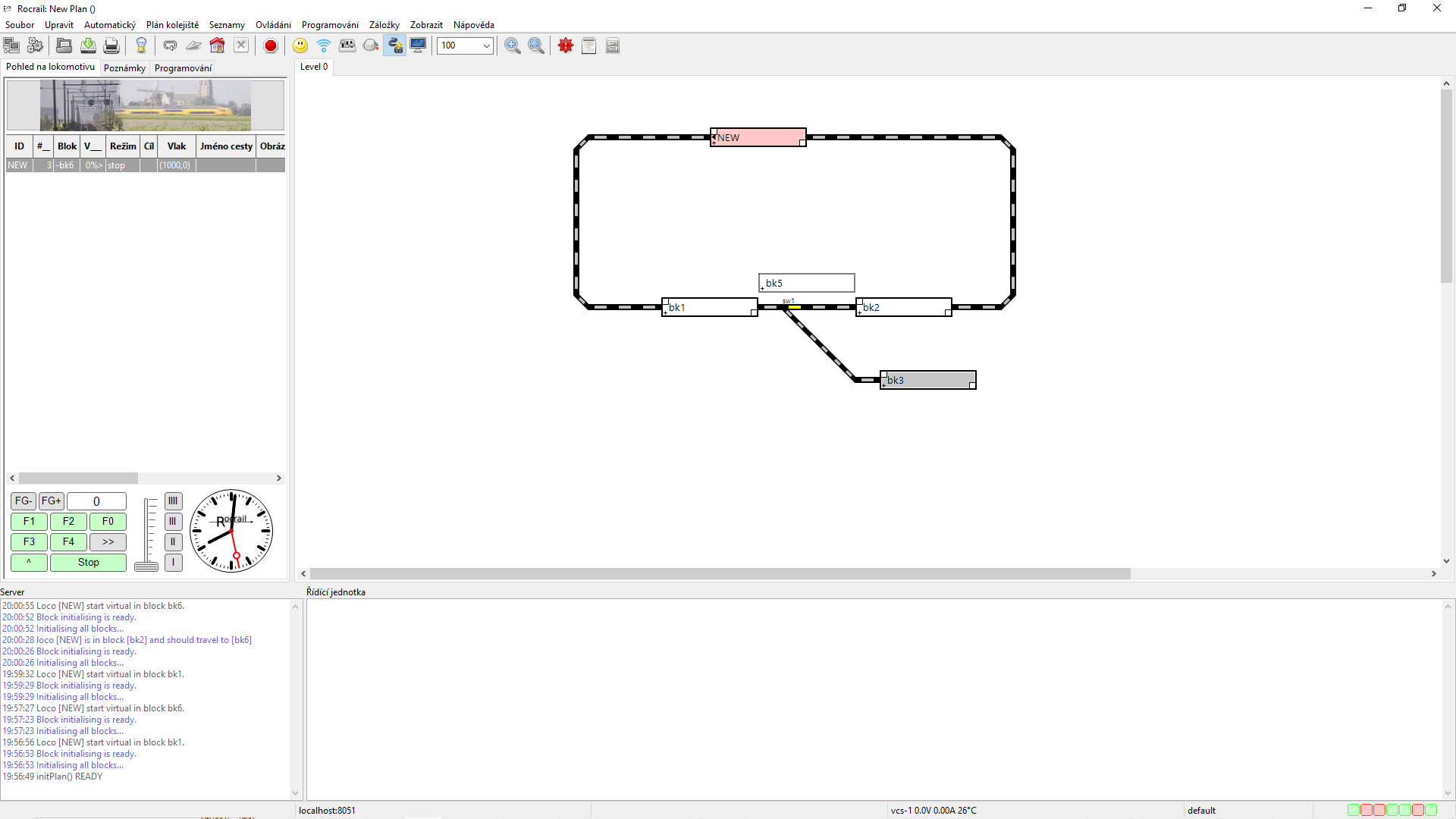

Tak jsem zkoušel to řešení, které jsem navrhoval a funguje to tak. Udělal jsem si zkušební kolejiště
Bloky bk1 a bk2 mají délku 500. Blok bk5 je virtuální a obsahuje právě bloky bk1 a bk2. Virtuální blok bk5 má délku 1200 (500+500+výhybka). Pokud pošlu vlak kratší jak 500, tak zastavuje v bk1 i v bk2. Pokud ale pošlu vlak delší jak 500, tak je nasměrován do virtuálního bloku bk5, což znamená, že obsadí oba bloky bk1 a bk2, zablokuje i výhybku sw1 a zastaví až na konci bloku bk2.
Myslím, že toto je to řešení, které Jirka1984 potřebuje.
Doplním ještě, že do virtuálního bloku je potřeba udělat vlakové cesty ručně. Směrovač je neumí automaticky udělat.

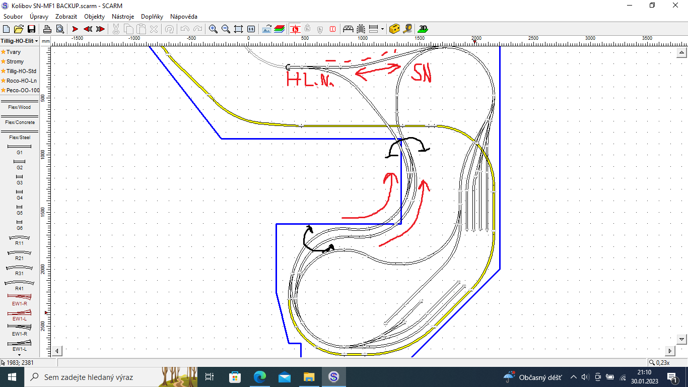

Příspěvekod Jirka1984 » pon 30 led, 2023 8:25 pm
Ahoj,presne neco takoveho potrebuju. Jen to mam komplikovanejsi.
Na obrazku na dvoukolejce ve smeru sipek bych chtel zastavovat pred tunelem. V tunelu v trianglu je mozna jizda z/do Hl.nadr/ SN. A aby vlak necumel napul z tunelu kdyz pojede druhy vlak z Hl.nad do SN tak mu chci davat prednost zastavenim pred tunelem.
V opacnem smeru to resit nebudu pac by to nevychazelo a vzdy bude mit na vyber jizdu do SN nebo vystoupat po zlute do Hl.nadr.
Diky za rady.

Příspěvekod Jirka1984 » pon 30 led, 2023 8:42 pm
Když o tom ale přemýšlím možná to ani nemá cenu řešit na tomhle místě.
Mezi tunely to je cca 130cm a nejdelší vlak mám 150cm. To by vlak zastavil před portálem a poslední vagón by byl ještě v druhém tunelu.
Lepší bude asi udělat blok v tunelu na té zlute v pravo dole a další až na levo od trianglu/ Odstavce koleje v SN a blok v levo od trianglu.
Až by byl volný blok u trianglu rozjel by se vlak čekající v SN/ na zlute.
Tím to bude i jednodušší.
Jirka

Příspěvekod Rosik » pon 30 led, 2023 8:45 pm
Jirka1984 píše:Ahoj,presne neco takoveho potrebuju. Jen to mam komplikovanejsi.
Diky za rady.
Jirka
Ten triangl bych bral jako celé zhlaví bez dalších bloků. Tím si moc nepomůžeš. No, na rovinu: Není to zrovna šťastný návrh kolejiště. Už kvůli přepínání polarity v trianglu...
Rosik
