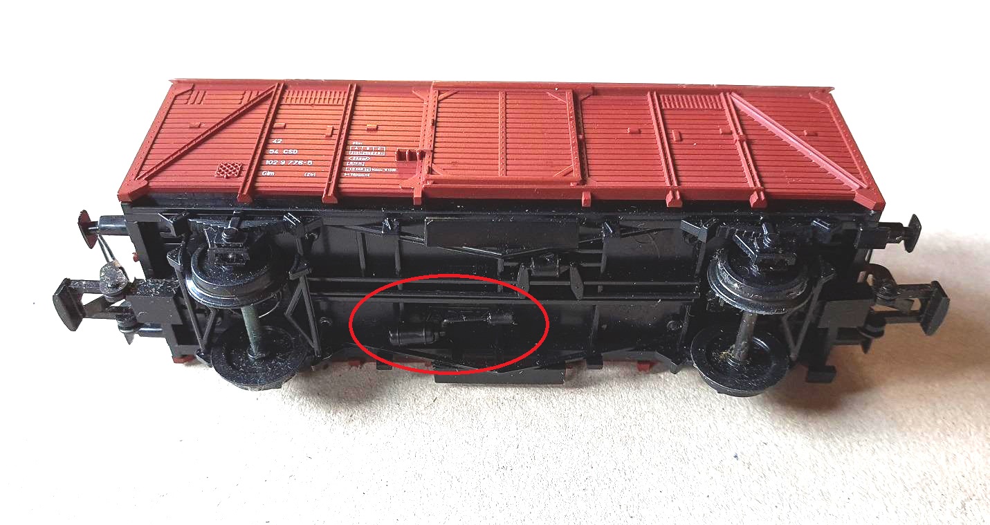

Na fotce jsou zakroužkované rozvaděče brzdy Božič. Patří na každý vůz s brzdou, ať už má nebo nemá ruční brzdu.

Pokud neděláte jen ČSD, tak III+IV epoše jezdily Ztr také u NS, DB, ÖBB, BDŽ a TCDD, akorát neměly ty rozvaděče Božič s vahadýlkem, jak je máte v červeném oválu, ale rozvaděče HiK-G, resp HiK-G/P.
Ďakujem za rady, chcem sa ale spýtať, po výmene rozvádzača Božič, dostali asi Dako. Teda v IV epoche. Jedná sa mi o umiestnenie, kde sa prosím nachádzal?
Na fotkách mi príde, že nahradil na mieste Božič, na modeloch je osadený nad nápisom Vacek.
Ako je to prosím správne?
Příspěvky: 1669
Re: Vacek Ztr a Vtr
Příspěvekod Petr Barchánek » úte 06 pro, 2022 1:53 pm
K žádné výměněně Božiče za Dako nedošlo.
Dako se v té době ještě ani nevyrábělo, ČSD si svoje vozy objednaly z výroby s Božičem, a vozy ČSD taky s Božičem dojezdily až do konce. Služebáky (Ds) Daad-k na stejném pojezdu jako Vtr/Ztr je u ČD Cargo používají dodnes.
DB a další si ty svoje vozy objednaly z výroby s brzdou Hildebrant-Knorr.
Vypadalo to zhruba takto:
https://www.wagenwerk.de/fahrzeugbautei ... art-hik-gp
Také by bylo zajímavé vyrobit vozy zcela bez brzdy, těch jezdilo takdy dost a furt je jednodušší z modelu brzdu odbrousit, než jí nejprve odbrousit a potom vyrábět novou.

Příspěvekod Mcx » úte 06 pro, 2022 3:46 pm
Petr Barchánek píše:a vozy ČSD taky s Božičem dojezdily až do konce
No, nikdy jsem se tím nějak více nezabýval a tak jsem si to myslel taky, ale věc se má tak, že v roce 1974 byla schválena rekonstrukce 9561 rekonstrukce tlakové brzdy BOŽIČ na DAKO CV 1 u vozů Ztr, ve stejné době jak reko brzdy u polských Zt. No a když se podíváte na vozy ... třeba zde je v roce 1977 jasně vidět vypínač brzdy a přestavovač prázdný/ložený brzdy DAKO.

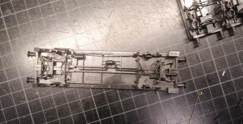

Příspěvekod A2C » úte 06 pro, 2022 8:51 pm
Ďakujem páni, čiže, odstránim na vozoch v 3ep. aj prestavovač Dako ložený/prázdny z rámu.
Avšak jedná sa mi o túto súčiastku, či má byť skutočne umiestnená tu na modely.
Ďakujem.

Příspěvekod Mcx » stř 07 pro, 2022 8:54 am
Podle popisu na voze 4 ep. tedy může tam být brzda DAKO (ale nemusí, všechny vozy ji asi nedostaly - nejspíš některé na kluzných ložiscích, ty v roce 1981 dostaly režim 42 - vnitro, do ciziny nejezdily) - to je pod vozem, přestavovač tam je, vypínač taky. Takže ok.
Ale poznámka: z pojezdu Vacek nelze poznat co to je zda kluzné nebo valivé :D chybí tam stupačky posunovače, madla...... no chtělo by to nový pojezd, skříň je použitelná.
Ale já je mám taky a nedivočím z toho :roll:
Mcx
