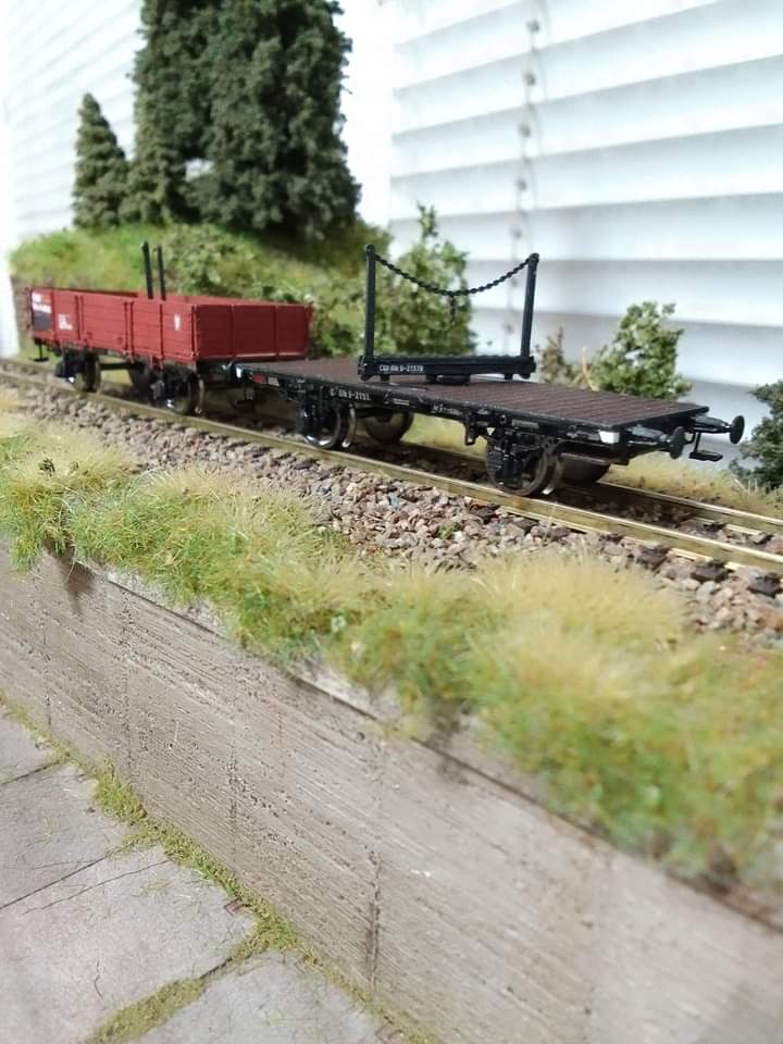

Příspěvekod UncleFardy » pát 25 lis, 2022 12:29 am
Stavba vozu Olk s rozvorem 3800 mm a 4 odebíratelnymi klanicemi. Podlaha bude mořená z překližky, právě schne. Popisy bych měl mít do Vánoc. Stavím dva vozy, stavebnice je po první opravě chyb. Predpokladám že o víkendu zde ukážu dvojici vozů po nastříkání lesklou barvou připravenou pro aplikaci popisů. Pak zde o těchto vozech uvedu víc...

Re: nákladní vozy II. epochy
Příspěvekod UncleFardy » sob 26 lis, 2022 11:22 pm
Vůz Olk po nastříkání lesklou barvou. Připravený k popsání.
Příspěvekod UncleFardy » sob 26 lis, 2022 11:34 pm
Model byl postaven jednak podle plánku uvedeného na vlákně Podklady ke stavbě - České a Moravskoslezské lokálky, a jednak dle dostupných fotografií vozu kkStB, i když oba zdroje nemusely představovat úplně přesně tentýž vůz. Model má vysouvací dřevěné klanice, po stranách si veze spojovací tyče 2,5 m na jedné straně a 4,5 m na druhé straně, kromě kruhovych oček na hraně vozu má v podlaze trojúhelníková uvazovací očka. Oplen je otočný, samozřejmě. Řetězy ještě doplním. Klanice i tažné tyče mají kování, ty ale nejspíš naznačím jen linkami černou fixou. Vozů k ČSD přešlo opravdu hodně, netvrdím ale, že byly ve všech detailech úplně stejné. Teď budu nějakou dobu čekat na popisy a pak uvedu fotku hotového modelu.

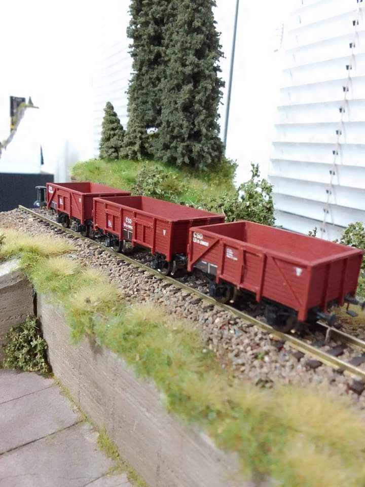

Příspěvekod UncleFardy » úte 17 říj, 2023 11:44 pm
UncleFardy
Příspěvky: 618
Registrován: čtv 24 zář, 2015 4:47 pm
Příspěvekod UncleFardy » úte 17 říj, 2023 11:48 pm
Modely vozů Vlo, Zr Oppeln, Zdv ex KBD, třínápravového Zd, Zl a tří různych uhláků Ul, až na ten Zr vše druhá epocha...

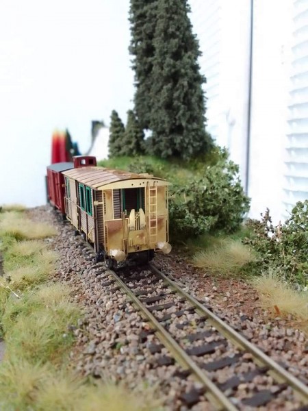

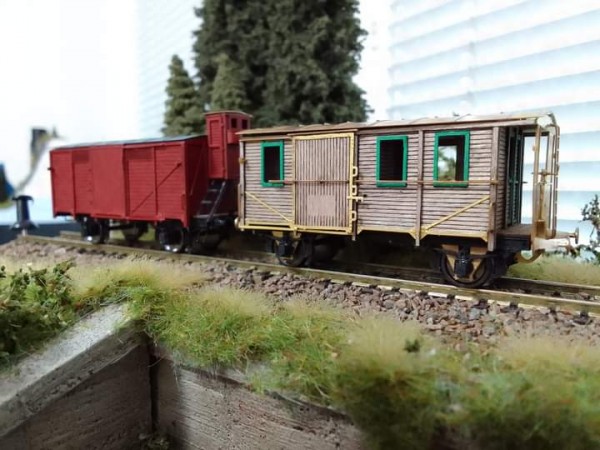

Příspěvekod UncleFardy » pon 30 říj, 2023 5:35 pm
V současné době ladíme stavebnici vozu D, za základ jsem vybral první sérii vozu stavěnou pro ČSD, tedy vůz z číselné řady D 6-0500 až 583. Jednak je z míněn v knize Osobní vozy ČSD 1918 -1939, Mahel a kol., str.231 a 232, no a dále máme k dispozici podrobný výkres z letité monografie p. Maruny. A ukazuje se, že to nebude tak jednoduché. V knize má výkres vozu sofistikovaný přechodový můstek, ale na výkresu z monografie vůz přechod nemá. Text knihy dále uvádí, že část vozů byla vyrobena bez podélných lávek, což je doloženo fotograficky. Přikladám fotky ze stavby prototypu. Chybným přečtením kóty došlo k tomu, že má model širší okna. To už opravujeme. Nicméně jak je to s tím přechodem? Měla ho část vozů nebo je v knize chyba? Co se týče podélných lávek, tak budeme mít obě verze, zde problém nevidím. Při kreslení jednotlivých dílů jsme samozřejmě mysleli na více variant vozu, takže máme nakresleny tři verze čela-tu co je na fotce, pak s jednoduchou variantou přechodu a bez přechodu. Díky komunikaci s panem Berkou, který mě na tyto nesrovnalosti upozornil, jsem znova nahlédl do všech podkladů, které mám, a zjistil jsem, že dát správně dohromady jednotlivé varianty vozu nebude tak jednoduché, i když nákresy mám k dispozici. Nákresy jsou různé i pro vozy téhož čísla. Aby se to tedy usnadnilo, tak zde chci řešit vozy bez vyhlídky, tedy vozy D 6-0500 až 583 a jejich předchůdce. A napasovat je tak někdy do období přelomu 20.a 30.let před WWII. MODELÁŘ 2/1987, str.27 ukazuje vůz D6-1681 a zmiňuje vůz D 6-1686. Je tam nákres a foto odstaveného vozu. Die Reisezugwagen der kkStB, první díl, který vyšel, na str.284 a 286 ukazuje dva nákresy staršího provedení vozu, které k ČSD přešly pod čísly D6-1682 až 692 a D6-1676 až 679. Tyto varianty měly jednoduchý přechod a boční dveře uprostřed skříně, ale.....ty se posouvaly z prava doleva! Vůz z časopisu už má dveře posouvané zleva doprava a spoustu dalších odlišností, jako je jiné umístění trámků skříně, má doplněné šikmé kované výztuhy a i okna jinak rozmístěná. Je pravda, že vůz z Modeláře D 6-1681nespadá ani do jednoho z intervalů dle rakouské knihy, ale evidentně čelím několika problémům, které musím vyřešit, než tedy přistoupíme ke ztvárnění předchozích verzí vozu. Zcela zjevně se měnil směr posuvu dveří. Jak to bylo u vozů ve stavu začatkem 30.let? Byly rekonstrukce vozů tak rozsáhlé už před WWII nebo až po ní? Vozy D 6-1676 až 79 měly velmi malý služební oddíl, ten se později zřejmě rozšiřoval a doplňovala se okna do zvětšeného služebního oddílu. Nebo mohu ty vozy postavit dle nákresů v rakouské knize a dát jim zmíněná čísla? Na jiném vlákně zde, myslím, že na vlákně České a Moravskoslezské lokálky, je k dispozici výkres další varianty vozu s dveřmi uprostřed skříně. Byly vozy této varianty u ČSD? Ukazuje se, že naše nadšení do tohoto typu vozu trochu narazilo....děkuji za jakékoliv info které zamezí tomu, aby vznikl slepenec všeho možného a nemožného. Fotky ukazují prototyp modelu před stříkáním, takže co na modelu není, tak bude osazeno až po nabarvení. Stupačky a lávky budou z mořené překližky.

Příspěvekod UncleFardy » pon 30 říj, 2023 6:01 pm
Ještě fotka vozu Olk, později Ol, spolu s vozem Vlo.

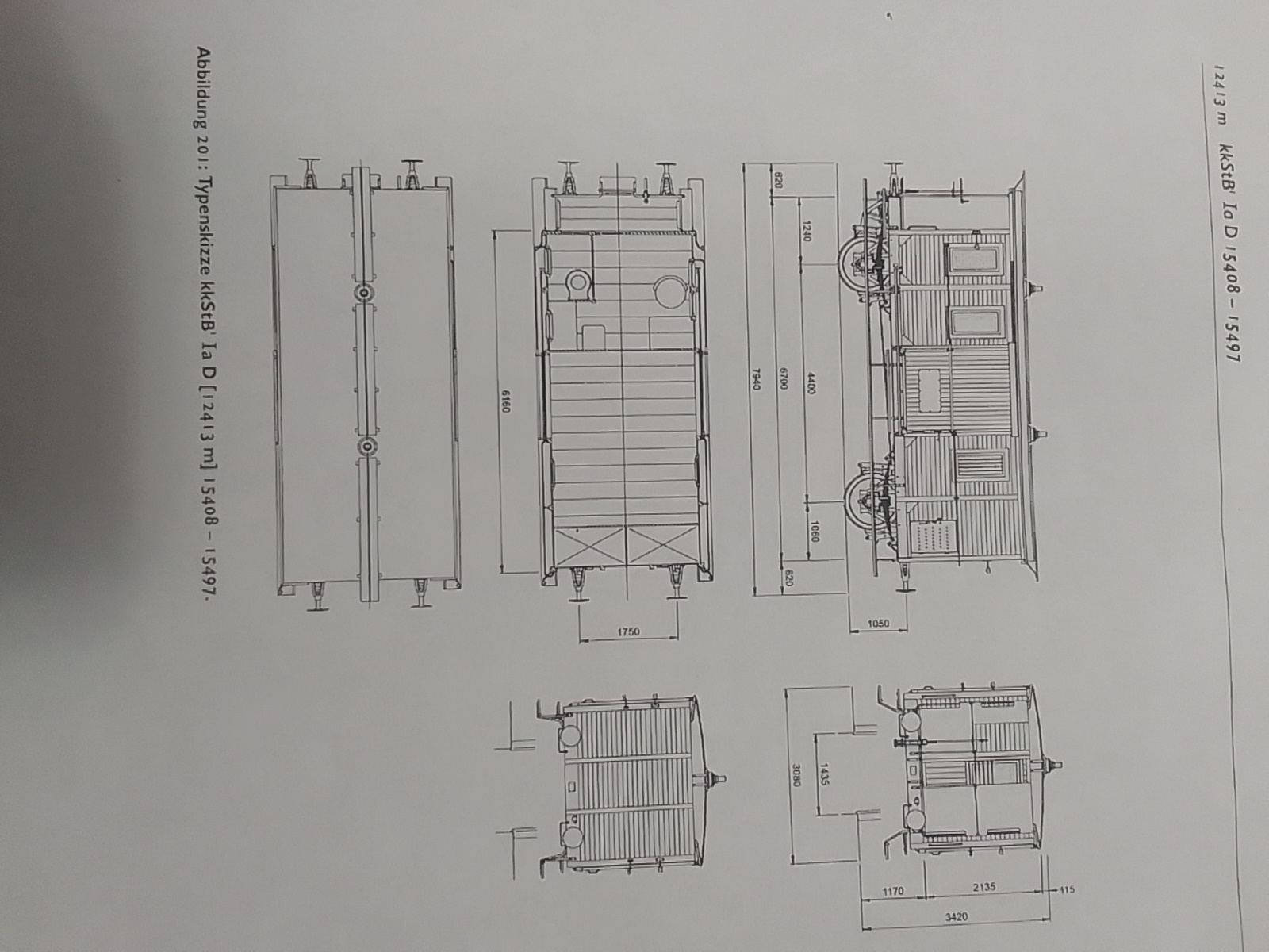

Příspěvekod UncleFardy » úte 31 říj, 2023 4:49 pm
Zde jsou fotky vozu D 6-1686 ve stavu dlouho poté, co dosloužil. A nákres vozu z rakouské knihy, který by měl odpovídat sérii vozů, do které by měl spadat vůz na fotografii. Ale rozdílů je spousta. Proto jsem se ptal, jestli můžu vzít ten nákres z rakouské knihy a udělat pidle něj vozy ČSD D 6-1682 až D 6-1692, když rakouská kniha přiřazuje tomuto nákresu tyto čísla ČSD. Prostė jsem koupil knihu, našel v ní nákres, čísla vozů u čsd, zajásal jsem a nechal si udělat popisy. Teď chci postavit model. Vidím ale hodně rozdílů mezi fotkou vozu po skončení provozu, který by měl patřit do série vozů odpovídající nakresu v rakouské knize, ale vidįm že skříň je hodně jiná. Neřeším vyhlídkové okno. Jediné, co mě zajímá, je, jestli prostě můžu postavit model podle nákresu v rakouské knize a dát tomu jedno z uvedených čísel, nebo ne, protože není jisté, že vůz kolem roku 1929 takto vypadal. Takže aby ta diskuse vedla k rozumnému závěru: podle rakouské knihy se zřejmě dá postavit vůz D 6-1679 podle nákresu na str.284. Je tam i fotka vozu k.k.St.B. Jen by mě zajímalo, jestli české dráhy měnily stranu, na kterou se otevíraly dveře.Tedy ze směru k plošince na směr od plošinky. Pro vozy dle nákresu na str.286 by asi mělo platit to samé. Vychazím z toho, že autoři knihy mají předkládané informace ověřené.
