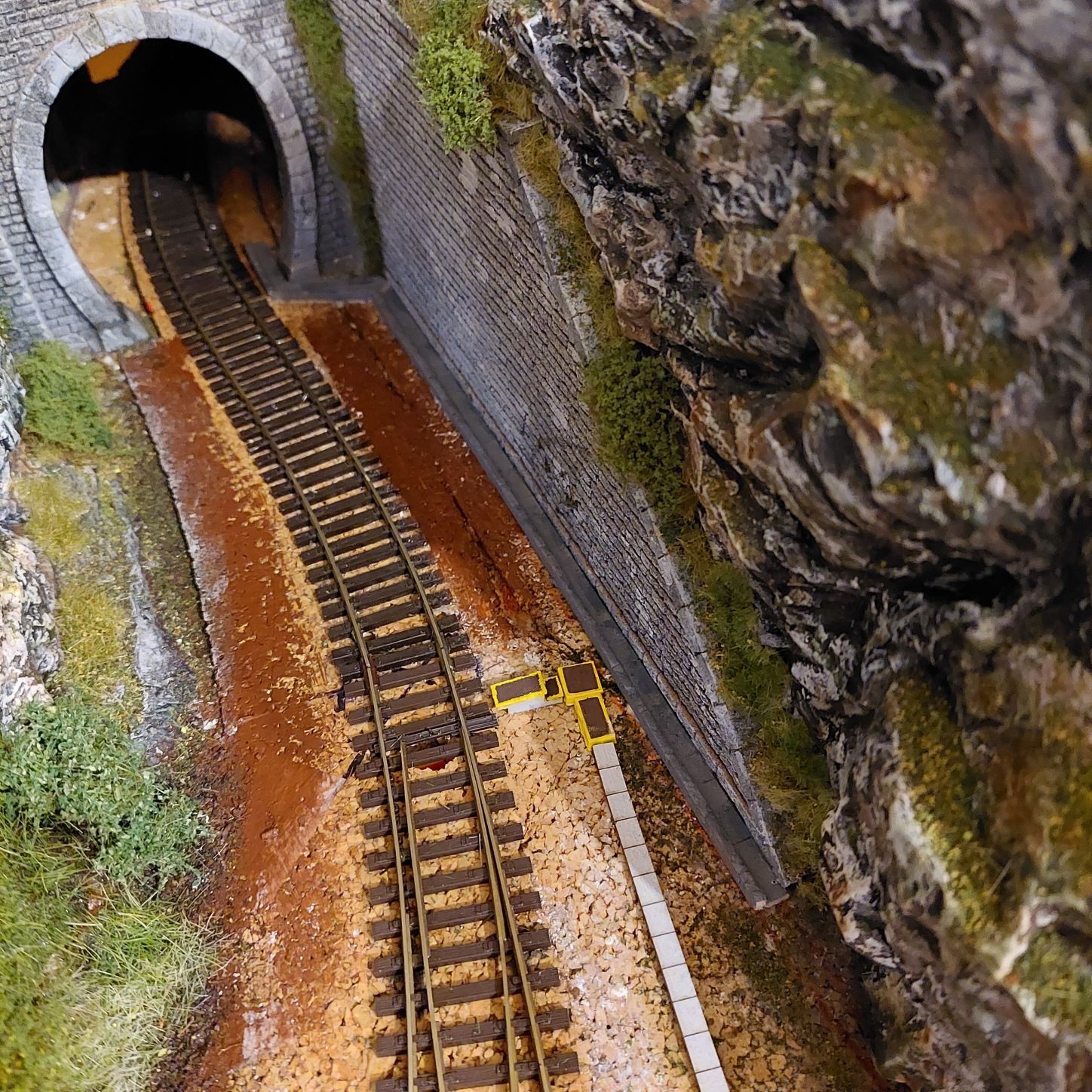

Podařilo se mě koupit bazarová mechanická návěstidla z Německa a odzkoušení na dekodéru DR 4018.
Tím jsem se opět malinko posunul na pravém zhlaví s drátovody k vyhýbkám a návěstidlům. Dále připravuji prostor pro překládku zboží spojenou se skladem - rampou a prodejnou drobného hospodářského zboží. Po zaměření budov bude následovat dlážděná silnice s prostorem překládky.

Hezké, jen malá technická: makety přestavníků by měly být v úrovni začátků jazyků výhybek. Podle foto to vypadá, že jsou před jazyky. Drátovod k návěstidlům by měl být pokud možno rovný, tady se asi nedá moc vymýšlet, je to problém s malým poloměrem modelového zhlaví, ve skutečnosti by to prostě bylo v jiných poměrech. A nakonec drátovody vycházejí ze sklepa stavědla většinou jednou společnou šachtou krytou velkým plechem někde v středu přední strany, ne z různých rohů stavědla. Tam by to stavebně bylo komplikované.

Moc pěkné. Jakou technologií jsou vytvořeny ty skalní stěny?

HonzaM píše:Moc pěkné. Jakou technologií jsou vytvořeny ty skalní stěny?
Sádra, dláto, ruce, hodně řídká barva - něco na způsob Mnitky http://www.mnitka.com/sadrova-skala/, https://www.youtube.com/watch?app=deskt ... iC8&t=210s.
První pokus byl složit skálu z odlitků z forem, ale nebylo to pravé. Lámání a kresba kamene byla nepřirozená. Ideální je vidět, nejlépe manuálně vyzkoušet lámat kámen. Pak je lepší odhad pro modelování :lol:

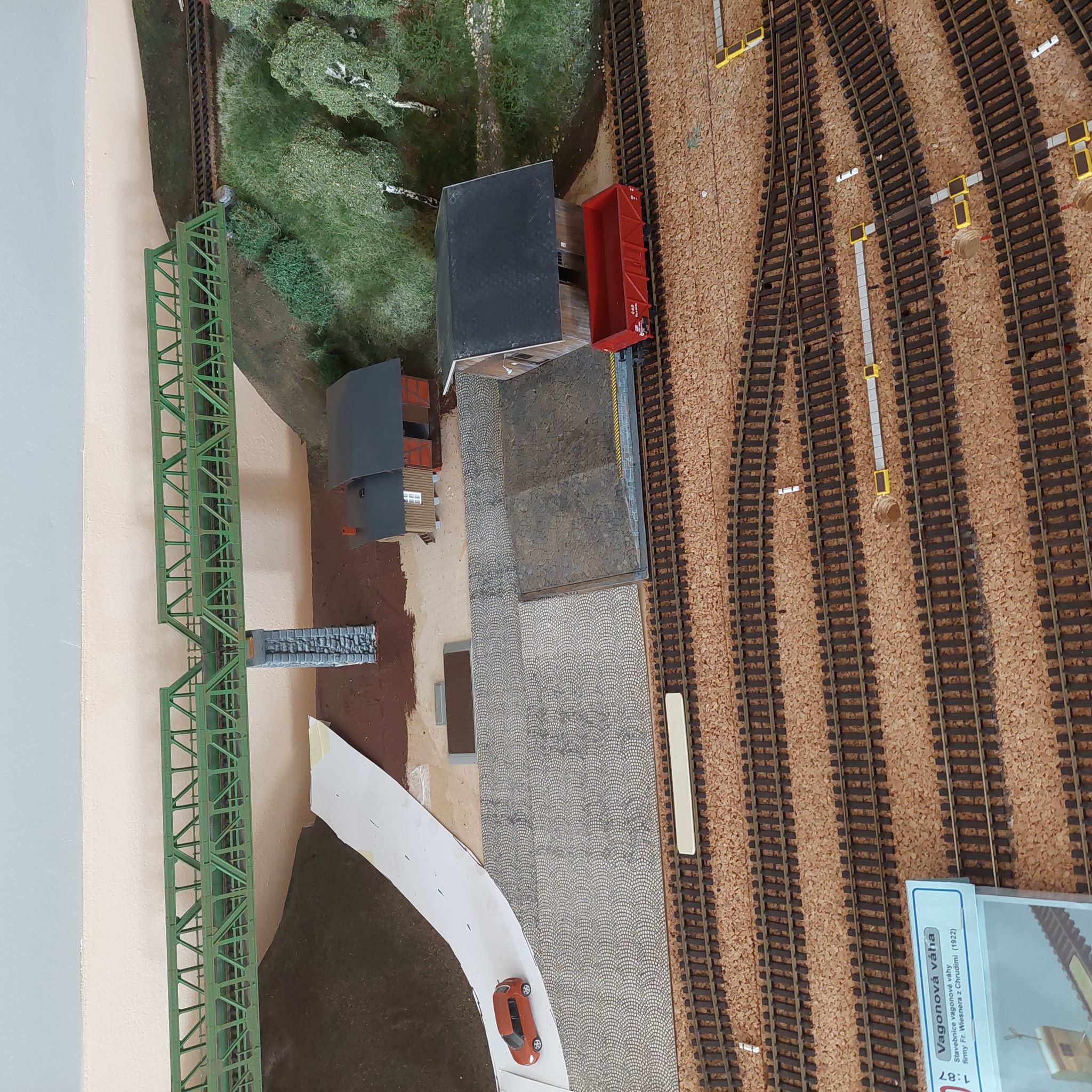

Příspěvekod ondřej001 » ned 09 říj, 2022 2:37 pm
Začal jsem s rozmístěním budov skladového a prodejního hospodářství. Předpoklad je váha pro nákladní dopravu a vozíky u prodejny. Na trati, tratová váha v místě pásky s dřevěnou boudou.
Pod mostem by vznikl improvizovaný sklad všeho nepotřebného.
Nějaké jiné nápady? Nejsem ještě pevně rozhodnut. :)

Příspěvekod ondřej001 » sob 15 říj, 2022 8:44 am
Postavená kolejová váha.
Zbývá nějak rozvrhnout celou plochu do dlažby. Nějaké nápady?
