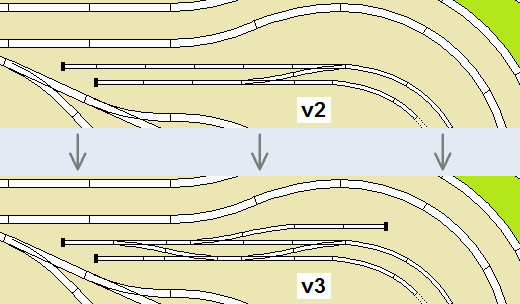

Odpojitelné SN (respektive poloskryté za kulisou) může být použito i samostatně, např. jako dioráma, pro nafocení modelů apod.
V budoucnu i jako koncová část hlavové stanice - s navazujícím zhlavím vpravo a s úsekem volné tratě (s normálním rozchodem plus úzkorozchodné) na dalším modulu nebo modulech.
Proto je toto (P)SN doplněno o objízdnou úzkorozchodnou kolej, která je z prostorových důvodů řešena H0+H0e splitkou:
___
Poznámka k prostřednímu obrázku:
Správně měla být ta H0+H0e splitka samozřejmě otočena o 180° (kolem své svislé osy).
Všechny potřebné díly byly seskládány narychlo pro ilustraci, a té opačně položené splitky jsem si všiml až dodatečně při ořezu snímku.
Už jsem to pak znovu nearanžoval a nepřefocoval.
