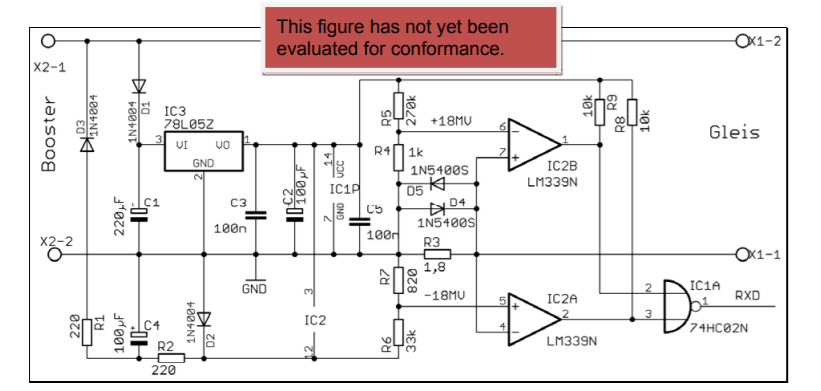

zavovi píše:Zdravím,jak jste pokročili s RailCom?
Také jsem použil doporučené zapojení, na výstupu jsem však použil místo hradla tranzistory. Pokud chceš použít návrh desky v programu Eagle tohoto zapojení, najdeš ho v příloze.
RC_Eagle.zip
(74.17 KiB) 262 krát
zavovi píše:Takže ty snímače můžu dát vedle sebe a na všechny vstupy propojit a výstupy dát na kolejové úseky. Dokonce stačí rozpojit klasicky jen jednu kolej, že ano? Kolej K2-1 může být společná.
Ano, vstupy můžeš propojit a výstupy dát na kolejové úseky. Kolej, kterou myslíš (na schématu X2-1 to X1-2), dokonce musí být společná. Pokud chceš totiž využít společné vyhodnocování, všimni si, že výstup boosteru X2-2 je spojen na GND. Pokud chceš to zapojení dále využít, také by potřebovalo optické oddělení obvodu.

Děkuji za info i schéma, to se hodí, alespoň to nebudu muset překreslovat :-)
Proč je kepší použít na výstupu tranzistory místo hradla? Já chtěl to schéma "okopírovat" asi 8x a pak využiji ty hradla všechny. A za to hradlo jsem si dal ještě 6N137, protože GND na schématu není stejná jako GND třeba z USB notebooku. Takže to chce rozhodně optické oddělení. Pokud bych však napájel MCU přímo z DCC ze schématu, pak by to asi vadit nemuselo, ale ten 6N137 bych tam i tak dal, jen ten bude muset být taky 8x.
Teď ještě vyřešit, jak třeba ATMEL donutit zpracovávat 8x UART :-) Ale SW už není takový problém, na to se přijde. Ještě nevím, jestli využít jen Arduino nebo nějaký ARM.

zavovi píše:Proč je kepší použít na výstupu tranzistory místo hradla?
Nepsal jsem, že by to bylo lepší. Tranzistory jsem zvolil právě proto, že se mi to zdálo jednodušší, než použití celého integrovaného obvodu.Detektor jsem vyráběl pouze na pokusy s komunikací Railcom. Pokud budeš tvořit více detektorů, integrovaná hradla využiješ.
zavovi píše:Já chtěl to schéma "okopírovat"
Pozor, pro výrobu desek v programu Eagle používám upravená pouzdra součástek (menší otvory). Pokud si chceš desky nechat továrně vyrobit, budeš muset všechny součástky zaměnit za součástky z originálních knihoven programu.
zavovi píše:Pokud bych však napájel MCU přímo z DCC ze schématu, pak by to asi vadit nemuselo, ale ten 6N137 bych tam i tak dal, jen ten bude muset být taky 8x.
Na DCC používám oddělený zdroj, při zkušebním propojení GND notebooku a GND toho DCC napájení se nic nestane. Měl jsem tak k detektoru připojen logický analyzátor. Pro trvalé připojení bych však zvolil optické oddělení, jen tak zůstane zapojení bezpečné. Pokud tvoříš 8-mi násobný detektor, musí tam být také 8 optočlenů.

Zdravím,
zase jsem se trochu vrátil k RailCom v souvislosti s novou centrálou TCS-2 (http://forum.zavavov.cz/digitalni-centr ... 2-t70.html) a mám prosím otázku. Jsem schopen z níže uvedeného schématu nějak zjistit, že na kolejích stojí vlak?
Děkuji

Příspěvekod Zdenek Valter » stř 07 zář, 2022 12:05 pm
Děkuji
Ten obvod je nějaká detekce proudu, takže podle jeho nastavení by mělo detekovat odběr na koleji nad nastavenou hodnotu.

Re: RailCom
Příspěvekod zavovi » stř 07 zář, 2022 1:13 pm
Rozhodl jsem se dát mezi X2-1 a X1-2 Graetzův můstek a na něj optočlen. To mi spolehlivě odhalí vlak na koleji a nemuselo by to ani ničemu vadit :-)

Příspěvekod zdeno » stř 07 zář, 2022 2:58 pm
zavovi píše:Rozhodl jsem se dát mezi X2-1 a X1-2 Graetzův můstek a na něj optočlen. To mi spolehlivě odhalí vlak na koleji a nemuselo by to ani ničemu vadit :-)
opravdu nechapem, preco to chcete vzdy nejak ojekabatit a neudelate to hned poradne ??
Sice to je o trosku drazsi, ale spolehlive.
zdeno
Příspěvky: 3220
Re: RailCom
Příspěvekod zavovi » stř 07 zář, 2022 3:00 pm
zdeno píše:opravdu nechapem, preco to chcete vzdy nejak ojekabatit a neudelate to hned poradne ??
Nešlo o to ušetřit, ale spíš o to, abych nedával do schématu dvakrát to samé :-) Ono totiž jednocestné usměrnění už tam je a proudová detekce svým způsobem taky, ale nikde jsem nenašel to vhodné místo, které by mi řeklo, že je na koleji vlak.

Příspěvekod zdeno » stř 07 zář, 2022 5:34 pm
zavovi píše:které by mi řeklo, že je na koleji vlak.
on je obrovsky problem rozsah detekce v 4 radech (100uA az 1A) !!
Toto se musi obmezit, bud na primaru, nebo sekundaru. Teda snimaci prvek nebo vyhodnoceni.
Navic je tam problem s preslechy, kdy detelce 100uA muze byt naindukovaná.
Ted nemam kolejiste, prodal jsem ho, ale pouzival jsem toto, to indikovalo celkem slusne obsazenu kolej.
Bohuzel to nefunguje na analogu !! Ale PWM by to mohlo podchytit.
