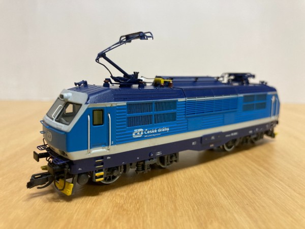

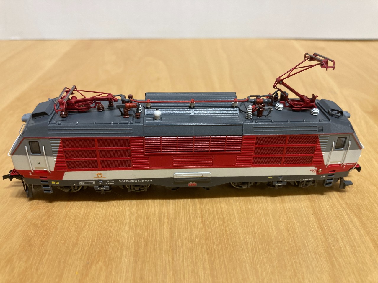

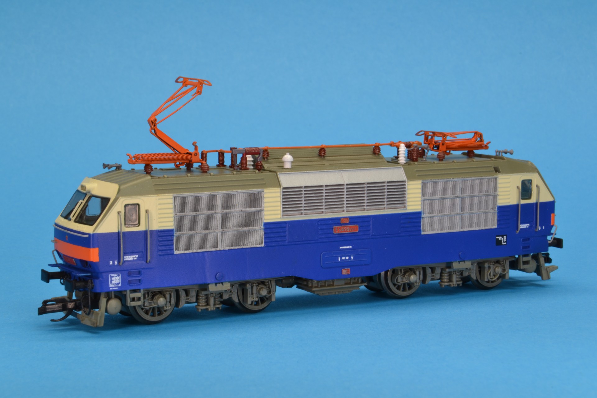

drlo píše:Palec nahoru, tá poslední je skutočne luxusní, nástrek, alebo kombinácia z obtiskom?
Nástřik karoserie byl bílá lesklá a střecha modrá . Potom jsem vyrobil celoplošný obtisk na bočnice a čela z fotografií s vysokým rozlišením , které jsem si vytiskl a po několika ověřovacích pokusech aplikoval.

A jak se ten obtisk, ku..., pánové prominou, nanese na tu vlnkovanou bočnici, aby to nebylo poznat??? Na to můj prací prášek nestačí. Jen zírám.

Zlámalík píše:A jak se ten obtisk, ku..., pánové prominou, nanese na tu vlnkovanou bočnici, aby to nebylo poznat???
Jestli myslíte to ,aby obtisk přilnul a kopíroval prolisy na bočnici , tak na to používám Hypersol od Agamy , který obtisk ještě "změkčí" a dovolí mu přilnout přes tyto prolisy. Je ho potřeba dát tak akorát . Když se ho dá hodně začne se obtisk trhat .
No to vím, ale obdivuju tu precizní práci.

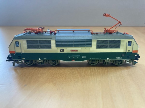

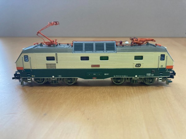

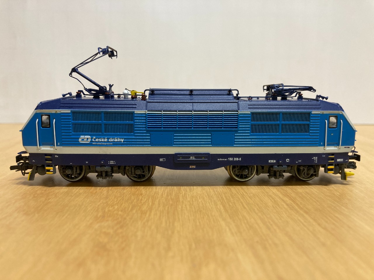

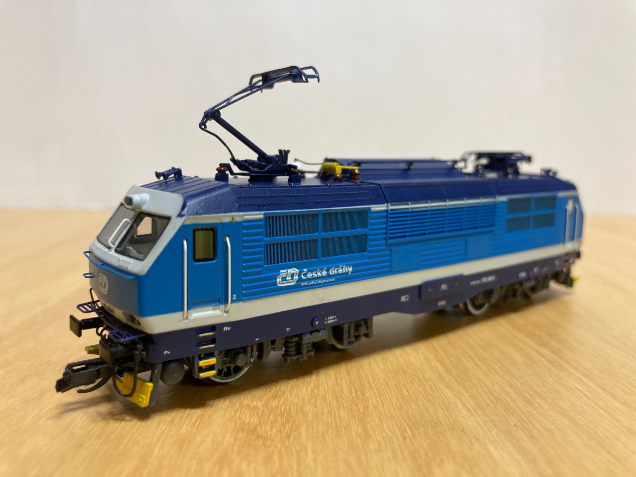

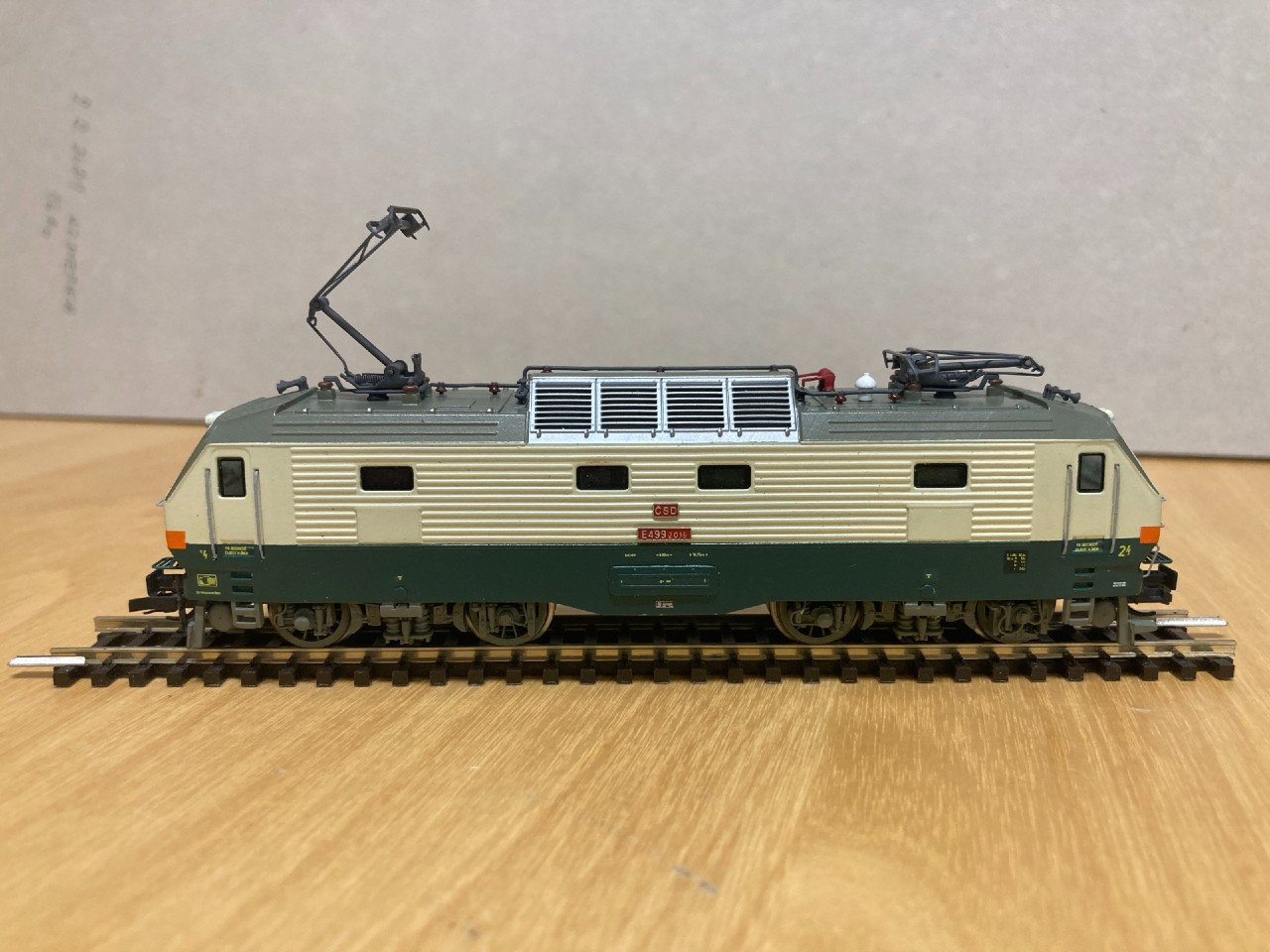

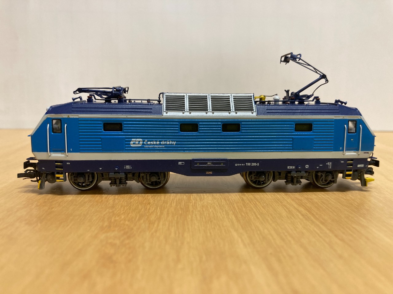

před nedávnem jsem dokončil tyto čtyři kousky :-)
Tomáš Votruba
Remoulage
Příspěvky: 44
Registrován: pát 14 pro, 2018 5:37 pm
Re: E499.2 / řada 150 / 151 a 350 v TT
Příspěvekod Remoulage » čtv 04 lis, 2021 11:27 pm
150 209-5

Příspěvekod Remoulage » čtv 04 lis, 2021 11:29 pm
E499.023-9

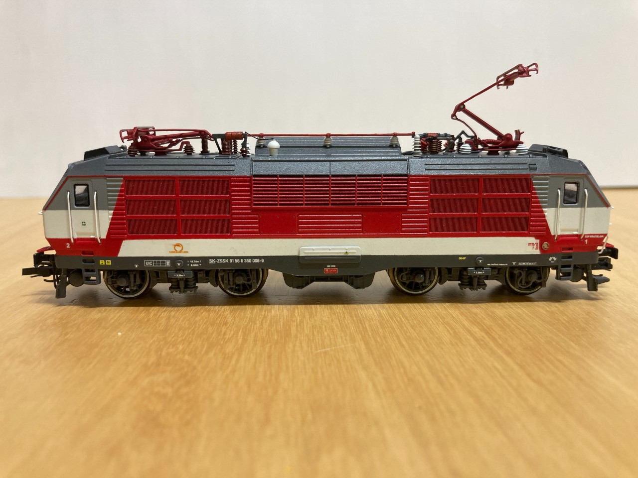

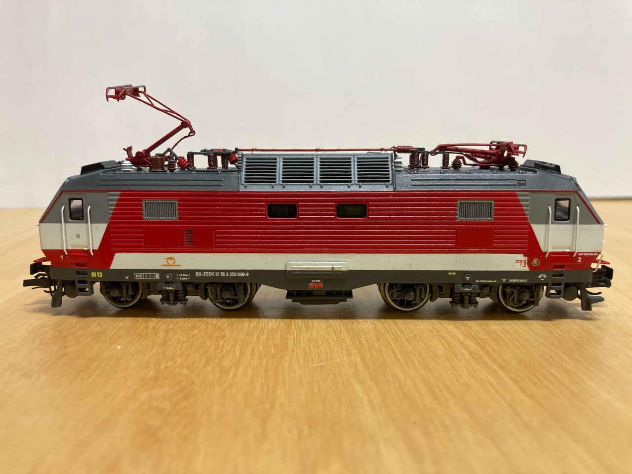

Příspěvekod Remoulage » čtv 04 lis, 2021 11:32 pm
A poslední 350 008-9

Příspěvekod drlo » pát 05 lis, 2021 9:28 am
Hezká práce, tilligove smetáky išli klasicky na skrutku, či ste zhotovil nejaký medzikus?
drlo
Příspěvky: 133
Registrován: stř 09 led, 2008 10:26 am
Bydliště: Piešťany
Příspěvekod Remoulage » pát 05 lis, 2021 9:39 am
Ksou na šroubku, ale mezikus je tam taky.

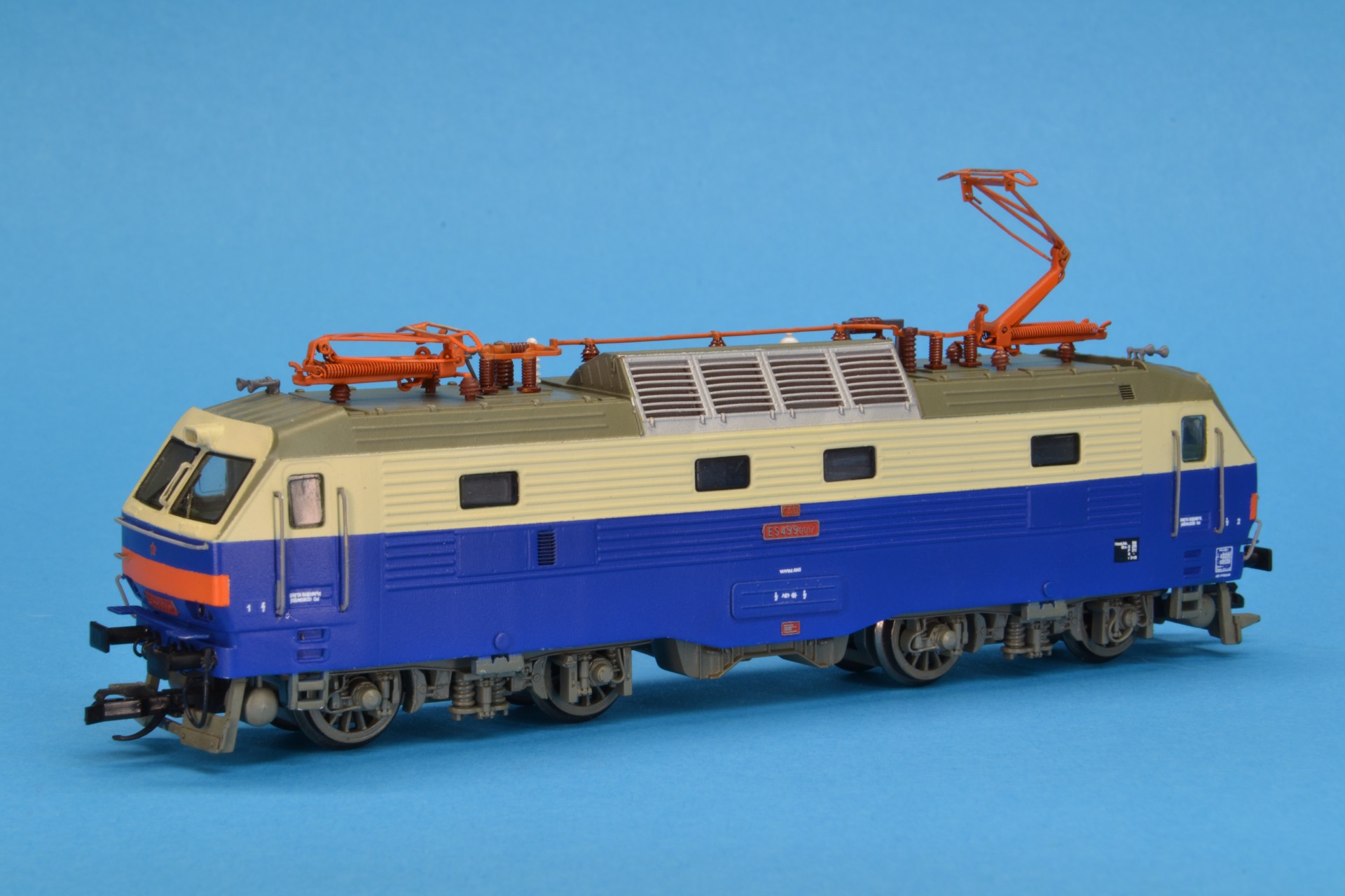

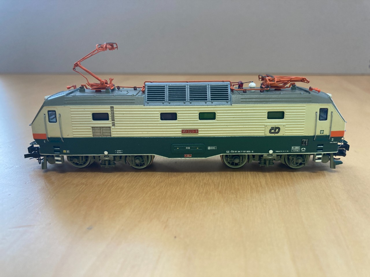

Příspěvekod Mirek Moc » čtv 14 črc, 2022 8:21 pm
Dokončena ES 499 0016 z této stavebnice Tomáše Votruby . V čele Ex377 Metropol.

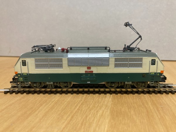

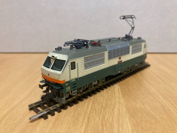

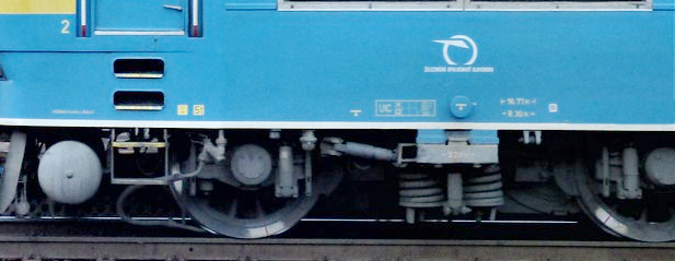

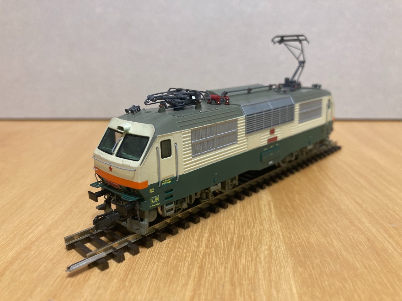

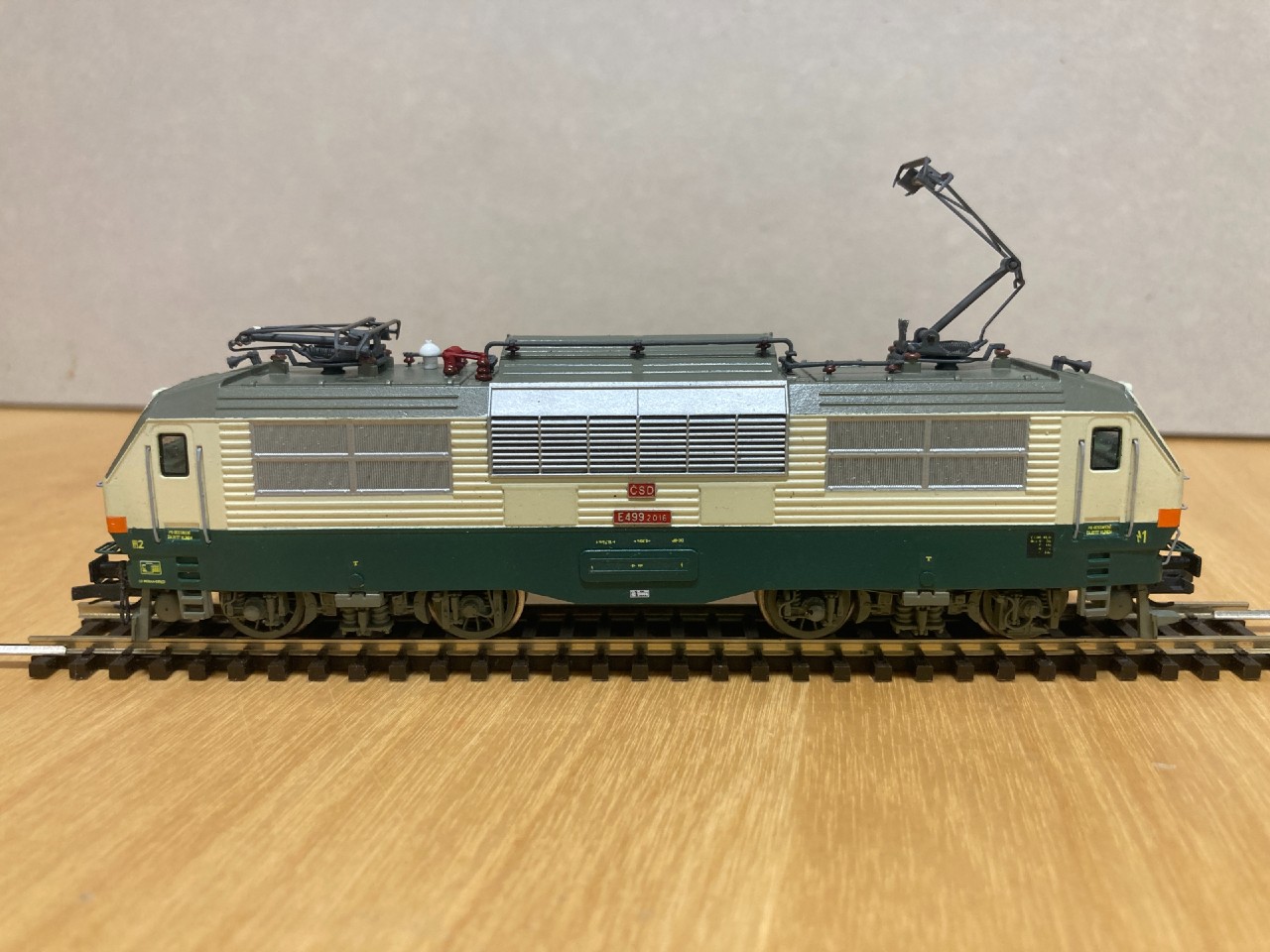

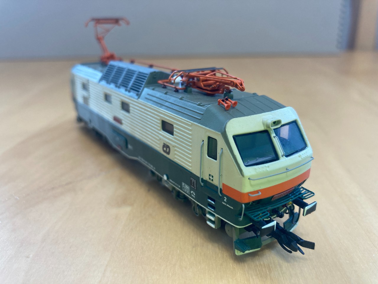

Příspěvekod Aleson » pát 15 črc, 2022 1:06 pm
Moc pěkné modely. Tyhle lokomotivy, to je moje "srdcovka". V dávné minulosti jsem v podstatě kvůli modelu téhle lokomotivy přešel od TT k H0 ( když PIKO vyrobilo svoje první "krysy" v H0) :) .
Jen menší připomínku : Na těch bočních fotkách ES499.0 se mi zdá, že sříň by měla být níž. Na lokomotivě při bočním pohledu nejsou rámy podvozků téměř vidět a ložiskové domky jsou taky
o dost blíž k okraji skříně.... I když to může být taky trochu zkreslené úhlem pohledu.
Aleson
Příspěvky: 389
Příspěvekod Mirek Moc » pon 18 črc, 2022 6:01 am
Aleson píše:Jen menší připomínku : Na těch bočních fotkách ES499.0 se mi zdá, že skříň by měla být níž. Na lokomotivě při bočním pohledu nejsou rámy podvozků téměř vidět a ložiskové domky jsou taky
Máš pravdu , skříň má jít více dolů. Bylo to způsobeno tím , že byl uvnitř digitální dekoder, který "nepustil" skříň více dolů . Je nutné na 3D tisku lehce odfrézovat výstupky . Tento nedostatek odhalily až tyto detailní fotky .

Příspěvekod RSC » čtv 24 lis, 2022 7:36 pm
[quote="Mirek Moc"]Dokončena další 151 006 z 3D tisku . Zatím vytvořeny tyto lokomotivy
Dívám se na mé dítě a je zajímavé, jak to lze modelově zhmotnit bez originálních podkladů celkem obstojně. 8)
Kdyby správce řady nebyl "ujetý", že každa musí být bílozelená, byla to 8ka jak měla jít dle plánu do dílen. Byla by jinak vystříkána dle návrhu přesně. Chlapi se na to těšili a umí, že najbrty stříkat stále dokola je nebaví, že nemám nic zjednodušovat. I tak tento projekt nezastavil, ani ty červené sběrače, které jsem ošetřil jedním náhradním číslem. :lol: Pokud omrknete v reálu její čísla detailně, uvidíte v rohu každého z nich vyraženo RSC.
Vzdálil jsem se tehdy na oběd a "lepiči", přes upozornění nalepili texty blbě, tak boční tabulky s čísly měla jen den a šly bohužel dolů, zasahovaly do textu. Pěkně jsem zuřil. :oops: Mám také zbytky polepů, až jednou třeba bude výrobce, aby to přesně barevně trefil. 8)

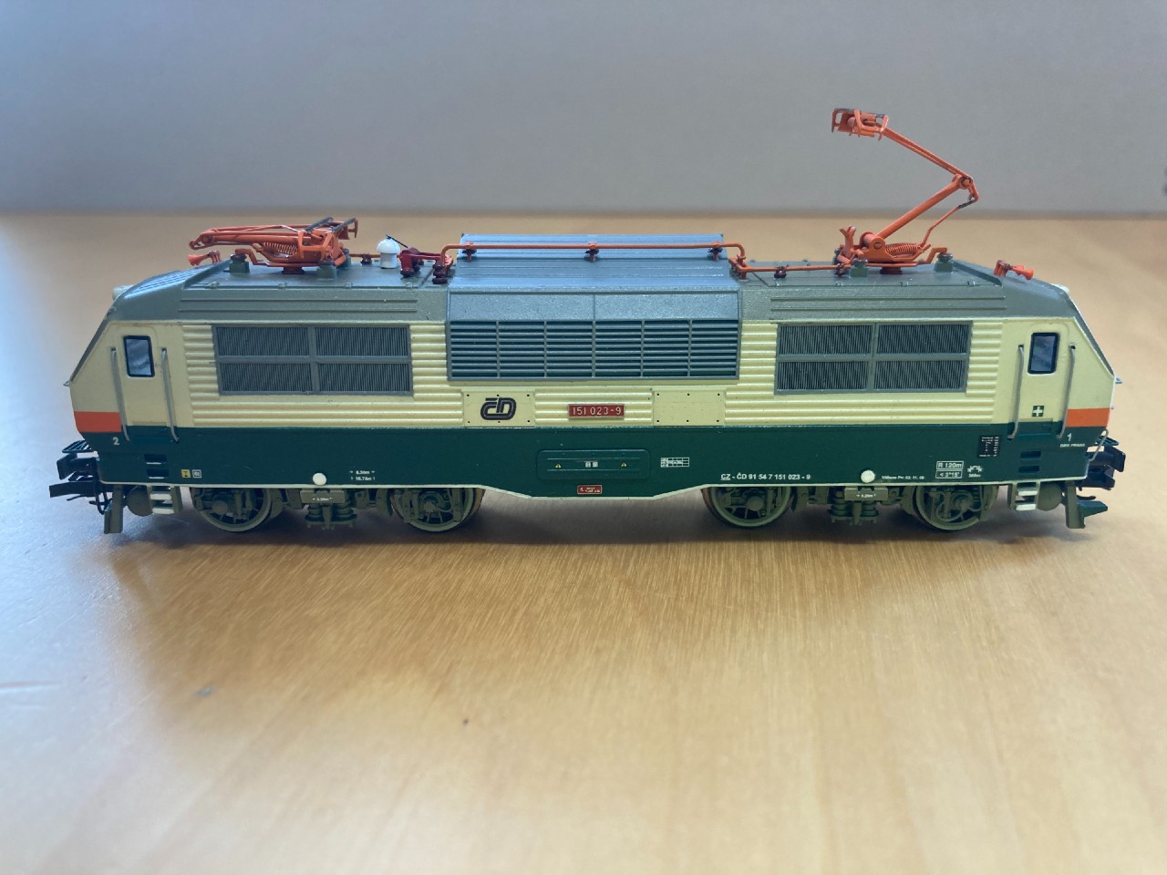

Příspěvekod Remoulage » čtv 08 pro, 2022 2:00 pm
tak jsem taky jednu dokončil.
Jinak jsem spustil web http://www.altomodels.cz
Jsou tam návody na stavbu a všechny stavebnice co jsem zatím stvořil.
