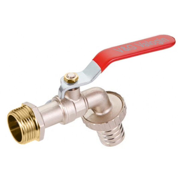

Příspěvekod Zlámalík » čtv 12 kvě, 2022 10:02 pm
Já myslím, že stejná metoda se používá po páky kulových kohoutů, pokud jsou vyražené z plechu - na tomto obrázku je vidět rovina "namočení".
Zkoušel jsi Google? Na dotaz "poplastování rukojetí" mi vypadlo třeba tohle: https://www.poplastovani-pvc.cz/poplastovani/ - koupíš pixlu a můžeš máčet.
