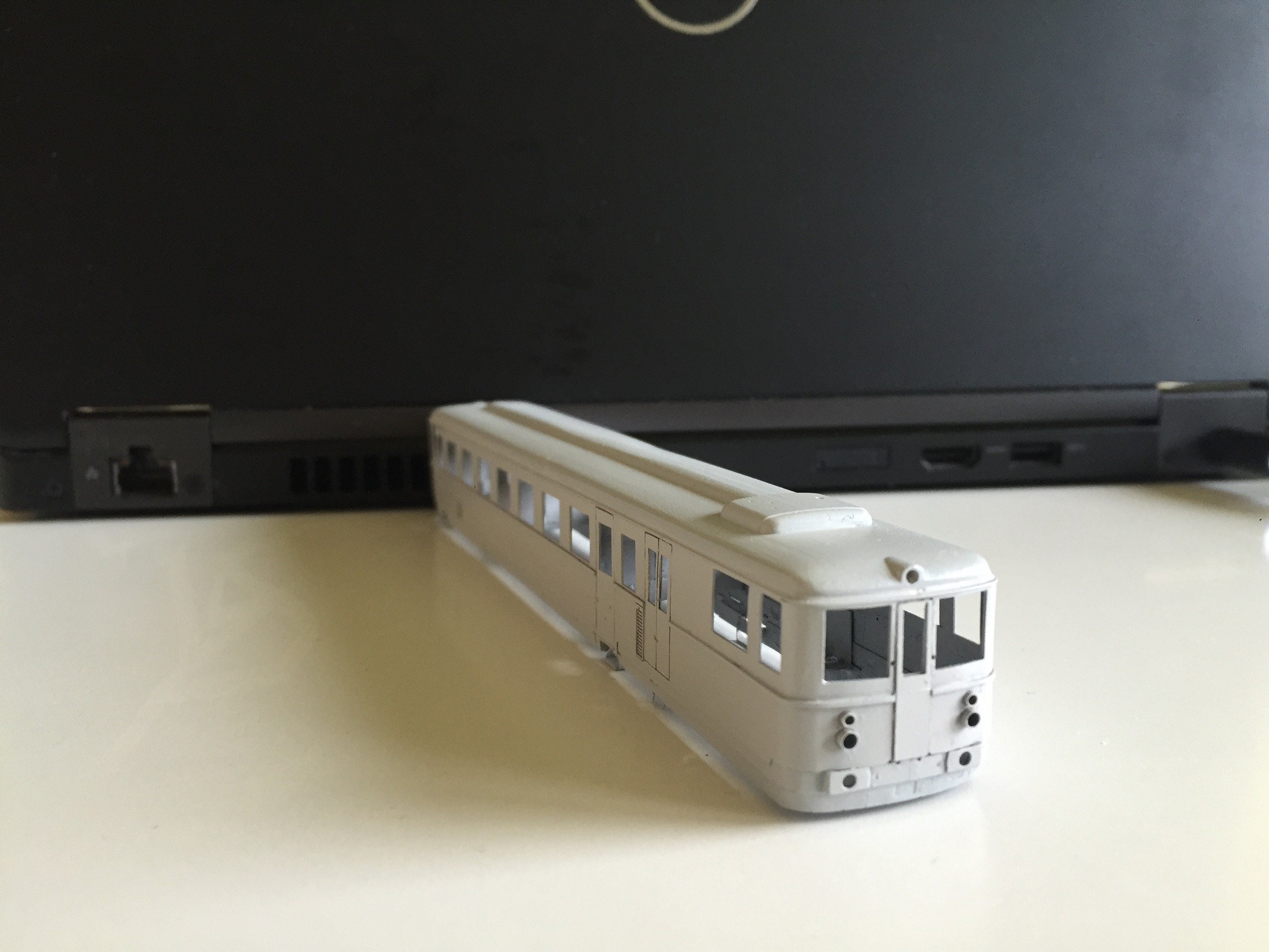

No strechu som teraz uplne nezvladol , ale Jozef uz dodal perfektne mastre, ktore ked "vysolicham -vylestim " a nasledne zaformujem strechy by mali byt OK.
Na jednu A4 mam zoznam uprav ,ale v podstate to celkom pasuje. Takze sa mozem pustit do upravy navrhu leptu.
No a na prototype sa este bude gitovat a brusit a potom gitovat a brusit a potom sa uvidi.

Ahojte , tak opat mierny pokrok. Stojim vsak pre dilemou co s popisom. Mam popisy , na ktorych je aj oznacenie stanovisk znakmi P a Z bielej farby . Avsak popisy su ale zlte. Aj by som rad model situoval do doby, ked boli takto znacene. Avsak aj po intenzivnom gugleni som zatial dospel k poznaniu, ze ku tomu by mali byt aj ostatne popisy biele.
Chcel by som sa spypat znalejsich a erudovanejsich kolegov , ci spravne uvazujem alebo realne bolo mozne , aby hnacie vozidlo malo biele oznacenie stanovisk P a Z a ostatne popisy zlte ?
dakujem

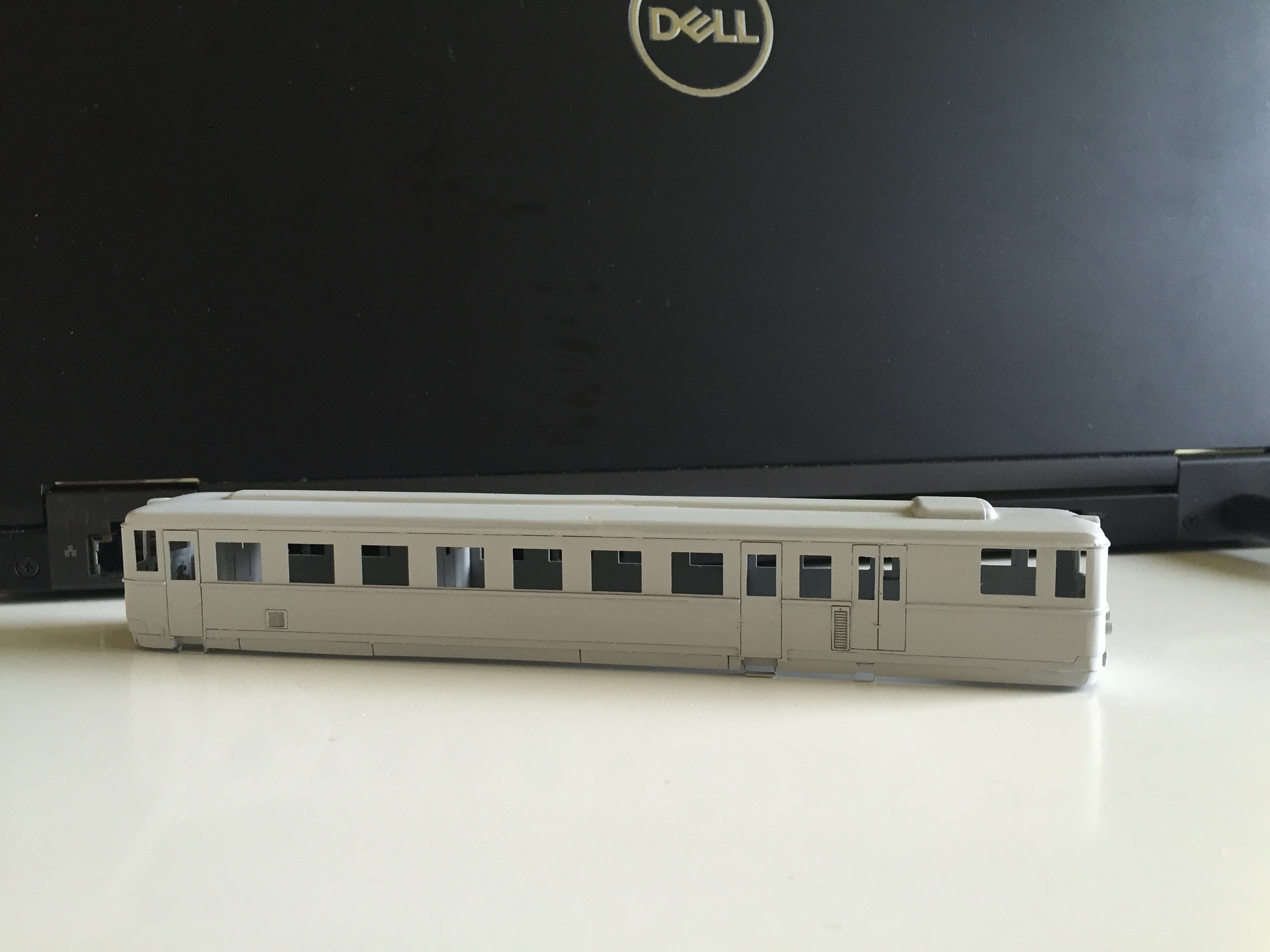

Prototyp viacmenej hotovy. Su tam nejake chybicky, co som pri kresleni nedomyslel , niektore drobnosti som zabudol nakreslit a chybaju (stierace,tabulky a dalsie.)
Cez sviatky sa mozem pustit do upgrade navrhu leptu.
Uff , tie ramiky svetiel som teda riadne nakrivo nalepil, madlo este zrovnam aspon dufam

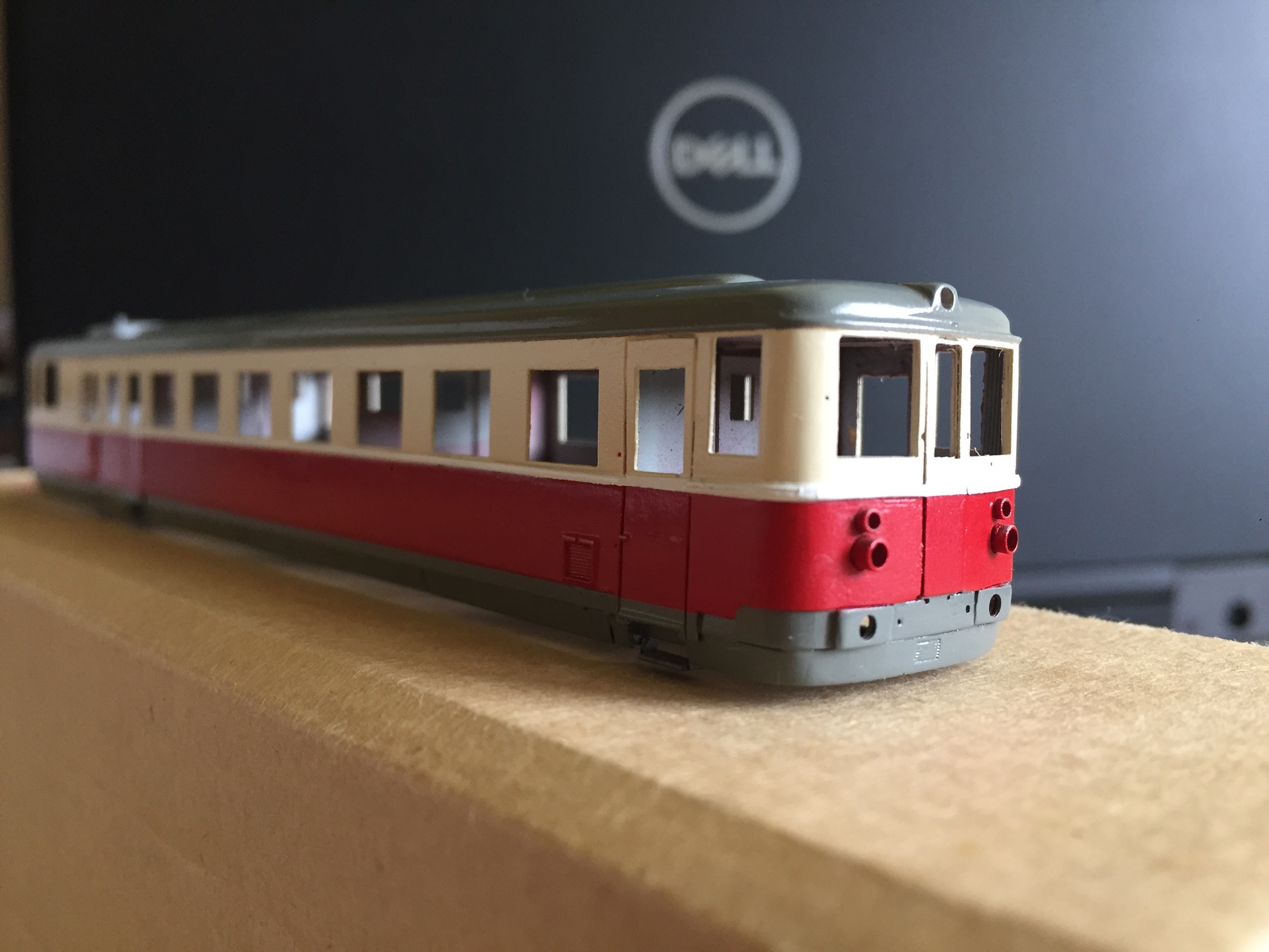

Ano je to ten isty ako v Arpadovi, len je konstrukcne inak uchyteny. Konecne sa mi podarilo prijatelne - demontovatelne zrealizovat uchytenie masiek na hnany podvozok.
Tak na 70% mam uz aj updatovany lept. Priebezne odlievam strechy a masky. Interier je 3D tlac a predpokladam , ze budem vediet zabezpecit.
Urcite na nasej klubovej stranke Railnet urobim dokumentaciu stavby dalsieho kusu.

Tentokrat ako model druhej vyrobnej serie
