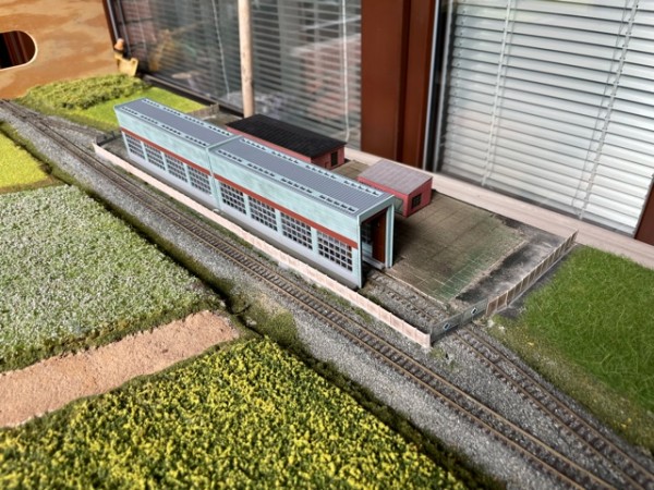

Zippich píše: Postavit ji podél hrany modulu, trochu doplnit nápisy, hasícími přístroji a tak. K tomu na oba boky areálu prefabrikovanou betonovou ohradu z kartonu a přes koleje z obou stran vrata z leptu otevíraná dovnitř do areálu (třeba od Model Scene). K tomu plocha z panelů a pár doplňků...
Stavba trochu pokročíla, uvítal bych pár obrázků takových vrat a betonové zdi, ideálně pak tip zda se takové prvky v N-ku dají někde koupit.
Uvítal bych také tip na panely pro plochu depa, to co jsem zatím objevil na trhu by při této rozloze bylo neúměrně drahé).
Použité servopřestavníky se osvědčily natolik, že je na novém dílu domácího kolejiště použiju místo želv (dosud všechny výhybky na domácím kolejišti i na staničních modulech mám ovládány želvami, pouze na nedávno postavené stanici jsou MP1) - servopřestavníky se jednodušeji se instalují, dá se nastavit rychlost přestavení i velikost přítlaku jazyků. Cena je proti želvě třetinová a proti MP1 poloviční.
Naposledy upravil HonzaM dne úte 13 říj, 2020 9:20 pm, celkově upraveno 1

Příspěvekod HonzaM » ned 11 říj, 2020 7:52 am
Bylo by moc blbé udělat plochu depa dlážděnou? Té mám spoustu (viz obrázek). Panely které jsem zatím našel na netu vycházejí na takto velkou plochu šíleně draho.

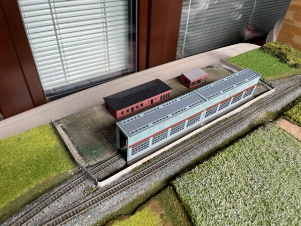

Příspěvekod HonzaM » sob 26 čer, 2021 6:28 pm
Po delší pauze způsobené čekáním na různé materiály jsem se opět pustil do práce. Nyní jsem položil dlažbu a uvítám rady k dalšímu postupu. Předpokládám zaspárování dlažby použitím šedočerného prachu pro simulaci cementu, místy s příměsí zelené pro simulaci prorůstající trávy. Představoval bych si zafixování bezbarvým matným lakem, který ale nesmí být na vodní bázi, protože panely jsou řezány z kartonu laserem. Poradíte někdo vhodné materiály a pracovní postup?
Jak je vidět na obrázku, stavba modulu pokročila, jsou instalovány betonové zdi (PECO), vrata mi leptem vyrobil kamarád. Pohony vrat i výhybek jsou realizovány servy řízenými dekodérem. Ovládání pohonů je řešeno jedním tlačítkem, po stisku se nejprve otevřou vrata, po jejich úplném otevření se přestaví výhybky do odbočky. Zpoždění je nastaveno na 1 sekundu po úplném otevření vrat. Je tak zajištěno, aby nemohlo dojít k situaci, kdy by došlo k přestavení výhybek, dokud by nebyla plně otevřena vrata. Po odjezdu vlaku z čističky se opětným stiskem téhož tlačítka nejprve přestaví výhybky do směru přímo a následně se sekundu poté, co výhybky dojdou do přímé polohy, uzavřou vrata depa. Druhé tlačítko slouží k zapnutí motoru čističky LUX (její pricip byl v této diskuzi již prezentován). Obě tlačítka jsou zapuštěna pod povrch boku modulu. K napájení ovládání modulu slouží zdroj 12 V (Jedná se o modul do modulovky, kolejové napájení tedy pochází z centrálního rozvodu).

Příspěvekod HonzaM » stř 15 zář, 2021 1:38 pm
Stavba konečně trochu pokročila. Panelová plocha už je myslím snesitelná, na krajině bude ještě spousta práce, dodělat travnaté plochy, nějaké keře, upravit cestu mezi poli. Nyní je zprovozněno ovládání. Ovládá se dvěma tlačítky zapuštěnými do boku, pro snadnost transportu jsem nechtěl dělat ovládací panel a obsluha musí být co nejjednodušší. Žluté tlačítko (přepínač) spouští pohon čističky LUX, modré (mžikové) ovládá výhybky i vrata. U servodekodéru je možné nastavit zpoždění pohybu individuálně pro každý směr, funguje to tak, že je-li aktuálně aktivní průjezd přímo a má se přejít na čištění, stiskem modrého tlačítka se okamžitě (nebo třeba po sekundě) otevřou na obou straných vrata do prostoru depa, následně se po nastavené době (mám nastaveno 5 sekund) automaticky přestaví obě výhybky do odbočky. Vlak potom bude projíždět přes čističku. Zapnutí pohonu čističky žlutým tlačítkem je indikováno žlutou LED vedle tlačítka. Vzhledem k protiběžnému pohybu čisticích prvků jsou čištěna i kolečka nepoháněných náprav. Jestliže se má modul vrátit zpět do přímého průjezdu, stiskne se opět totéž modré tlačítko, to způsobí nejprve přestavení výhybek do polohy přímo a po nastavené době 4 sekund se uzavřou vrata. A teď mne zajímá názor na to, jak a zda informovat "strojvedoucího" že je nastaven průjezd čističkou. Buď by se pouze rozsvítila indikační LED vedle tlačítka, nebo jsem zvažoval instalaci nějakých návěstidel. Požadavkem je, aby stačilo pro obsluhu to jediné tlačítko. Průjezd přímo by nebyl návěštěn nijak, v případě průjezdu čističkou by o tom měl být strojvedoucí informován, třeba blikající žlutou (žlutá/nic), jak ale píšu, čističkou je možný průjezd oběma směry, neměla by tedy ta návěst znamenat volno, nezajišťovala by jistotu že nepojede jiný vlak proti (to je starostí dispečera, neposlat vlaky proti sobě). Na výjezdu z depa by měla být návěst zakazující odjezd, tedy třeba jen návěst červená/nic, pokud by nebyly výhybky postaveny do odbočky (v čističce může zůstat třeba lokomotiva nebo motorák a musí být možný průjezd po přímé koleji. Napadá někoho jak to návěstit? Podotýkám, je to jen technický modul, nepředpokládám na něj instalovat návěstní systém umožňující zajištění proti jízdě z protisměru. Bylo by možné doplnit dálkové ovládání z externího panýlku v sousední stanici po loconetu, ale s tím zatím nepočítám. Otázky tedy jsou zda nějakou indikaci/návěsti instalovat, a pokud ano, jaké.
