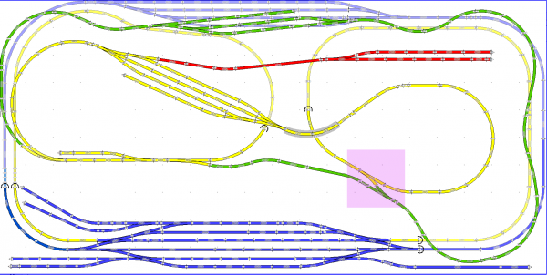

od vfjr » pát 18 čer, 2021 7:01 am
V tomhle místě ti ty výšky fungovat nemohou. Bez těch výhybek jo, ale takhle ne.

od Krnis » pát 18 čer, 2021 7:09 am
Ted na to koukám, máš pravdu.
Budu muset to zadní rozšířit do délky o jednu rovnou kolej.. To by mělo jít. Místo tam bude.

od jirkan » pát 18 čer, 2021 8:12 am
vfjr píše:V tomhle místě ti ty výšky fungovat nemohou. Bez těch výhybek jo, ale takhle ne.
Nějak mi není jasné proč, to musí jít!

od Jirkátor » pát 18 čer, 2021 8:25 am
Krnis píše:Ted na to koukám, máš pravdu.
Natáhni to, co jen půjde.

od vfjr » pát 18 čer, 2021 8:33 am
jirkan píše:vfjr píše:V tomhle místě ti ty výšky fungovat nemohou. Bez těch výhybek jo, ale takhle ne.
Jde to se stoupáním cca 15%

od Jirkátor » pát 18 čer, 2021 8:44 am
vfjr píše:jirkan píše:vfjr píše:V tomhle místě ti ty výšky fungovat nemohou. Bez těch výhybek jo, ale takhle ne.
Třeba to bude jezdit s postrkem nebo přípřeží...
