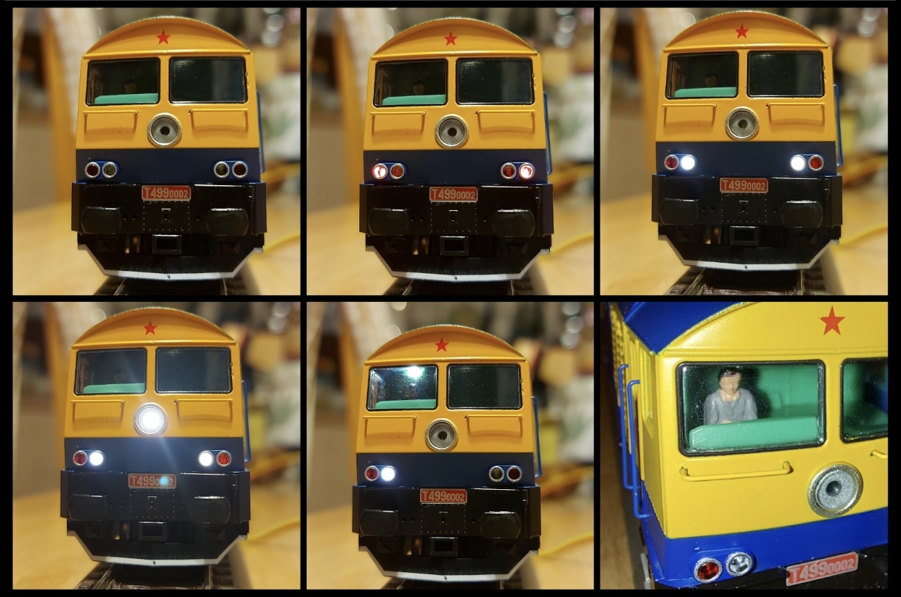

Opät mi to nedalo, a to čo som pred nedávnom zavrhol ako tažko realizovatelné, tak som nakoniec spravil.

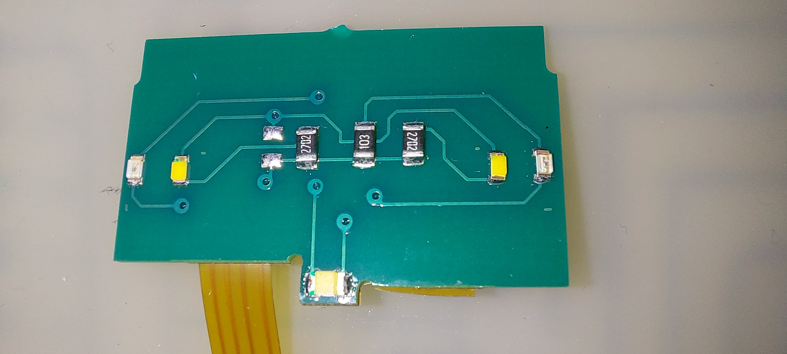

Takže čo tomuto vozidlu chýba ? (bez polemiky ohladne tvarov a pod...) Predsa biele posunové svetlá do kríža !

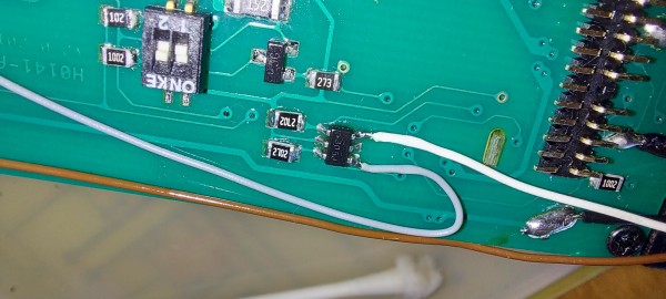

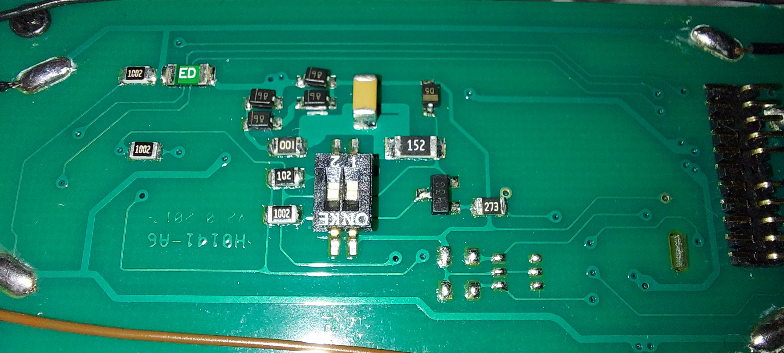

Využil som opäť dva NPN tranzistory na pomocnej DPS pripojené na SUSI. Hlavná DPS nemá SUSI rozhranie vyvedené na volné plôšky (ako napr. PIKO), tak som vodiče pripájal priamo na PluXovú päticu na nožičky. Vodiče som pretiahol cez vyvŕtané dierky. Je to tam trocha na tesno, ale dá sa to zvládnuť. Upravil som čelné DPS, natiahol od nich nový vodič. Po realizácii HW úprav som riešil švajčiarske mapovanie, kde je okrem obvyklých vychytáviek okolo posunu ešte jedna funcia, že pri privesení vagónu na zadné čelo viem kompletne toto čelo zhasnúť v každom režime svietenia.
Tu sú obrázky s komentárom:

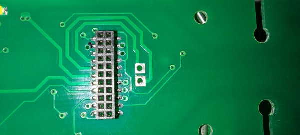

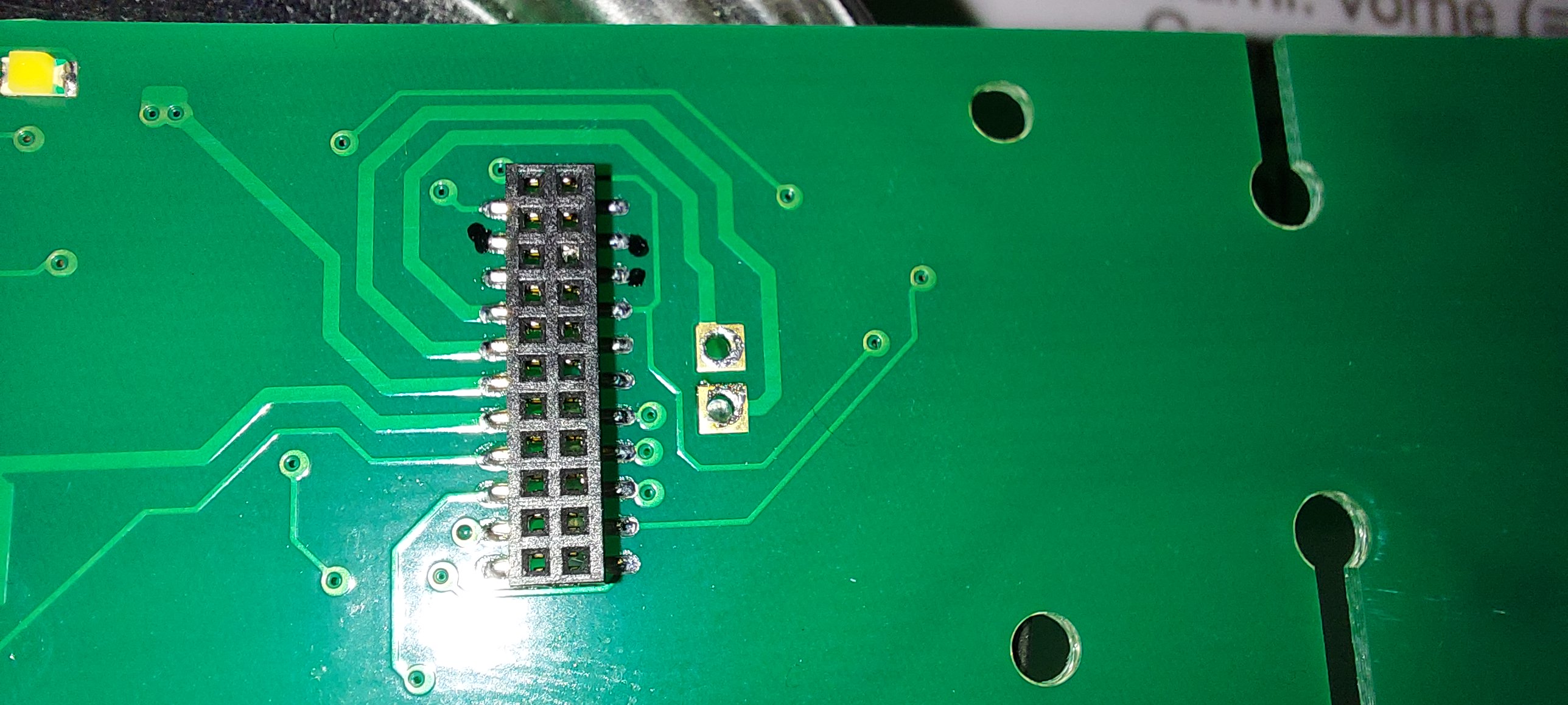

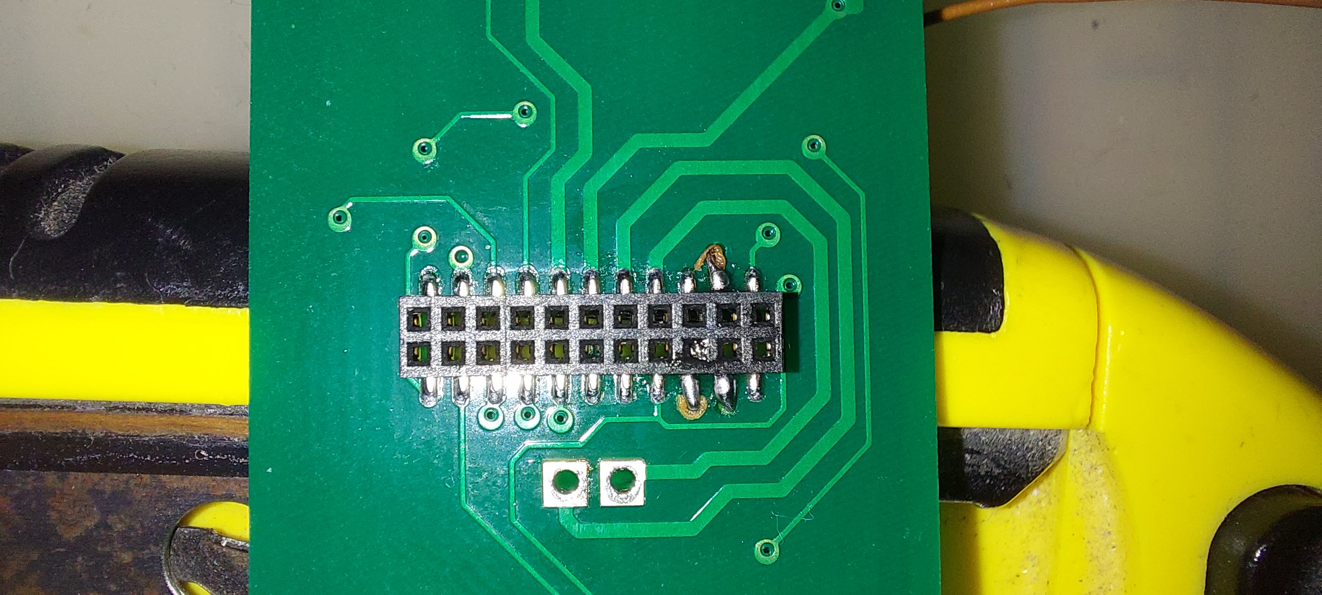

Hlavná DPS bez úprav

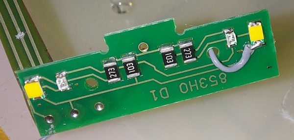

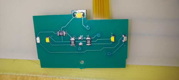

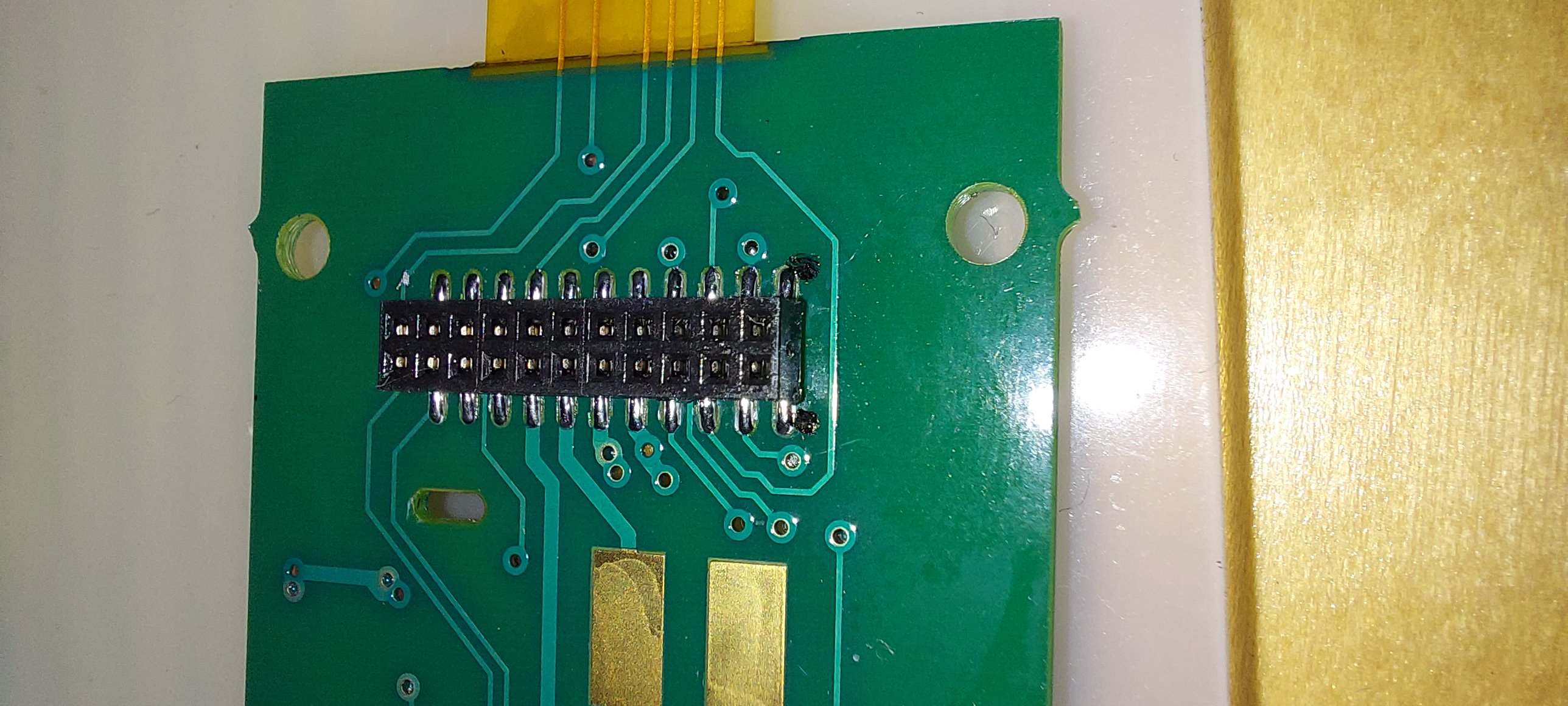

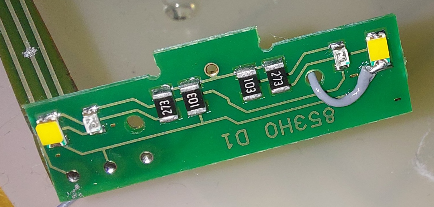

Čelná DPS bez úprav. Druhá strana je identická.
Označenie PINov, kde sa budú vŕtať dierky

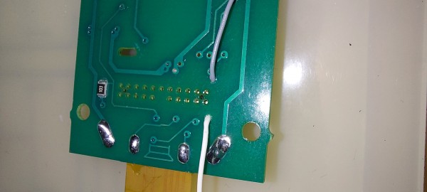

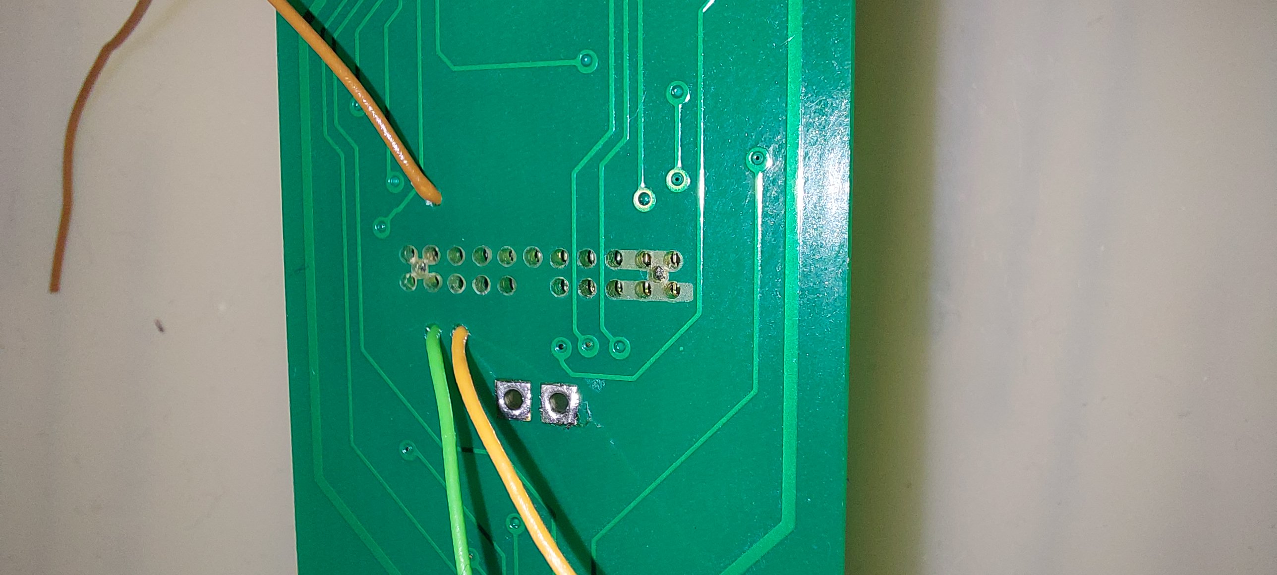

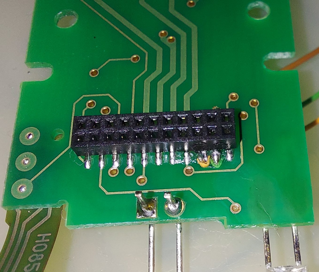

Příspěvekod horak » stř 24 bře, 2021 11:02 pm

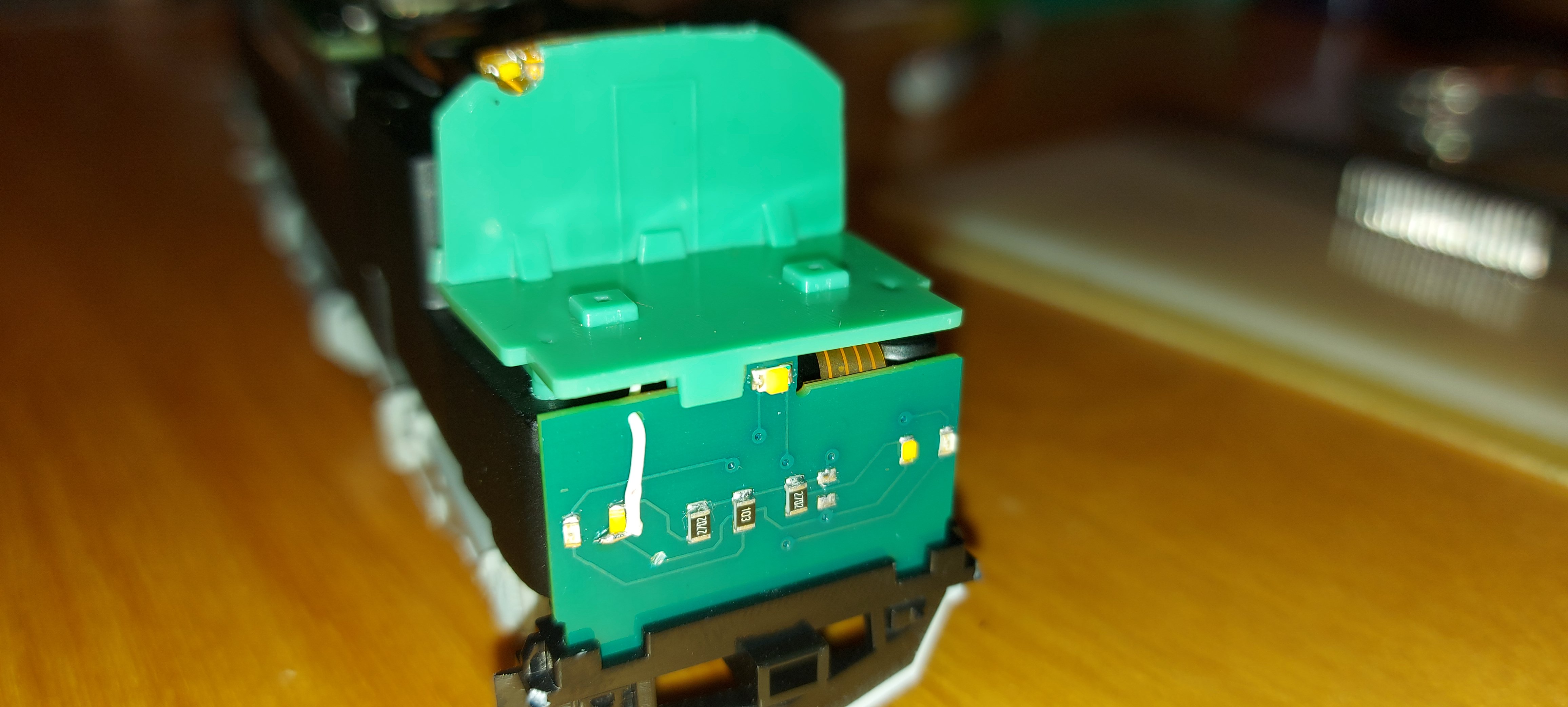

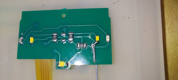

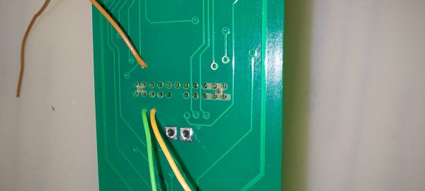

Navŕtané dierky, prestrčené vodiče a až následne pocínované.
Prispájkované vodiče priamo na pätici. Z druhej strany je ešte jeden.

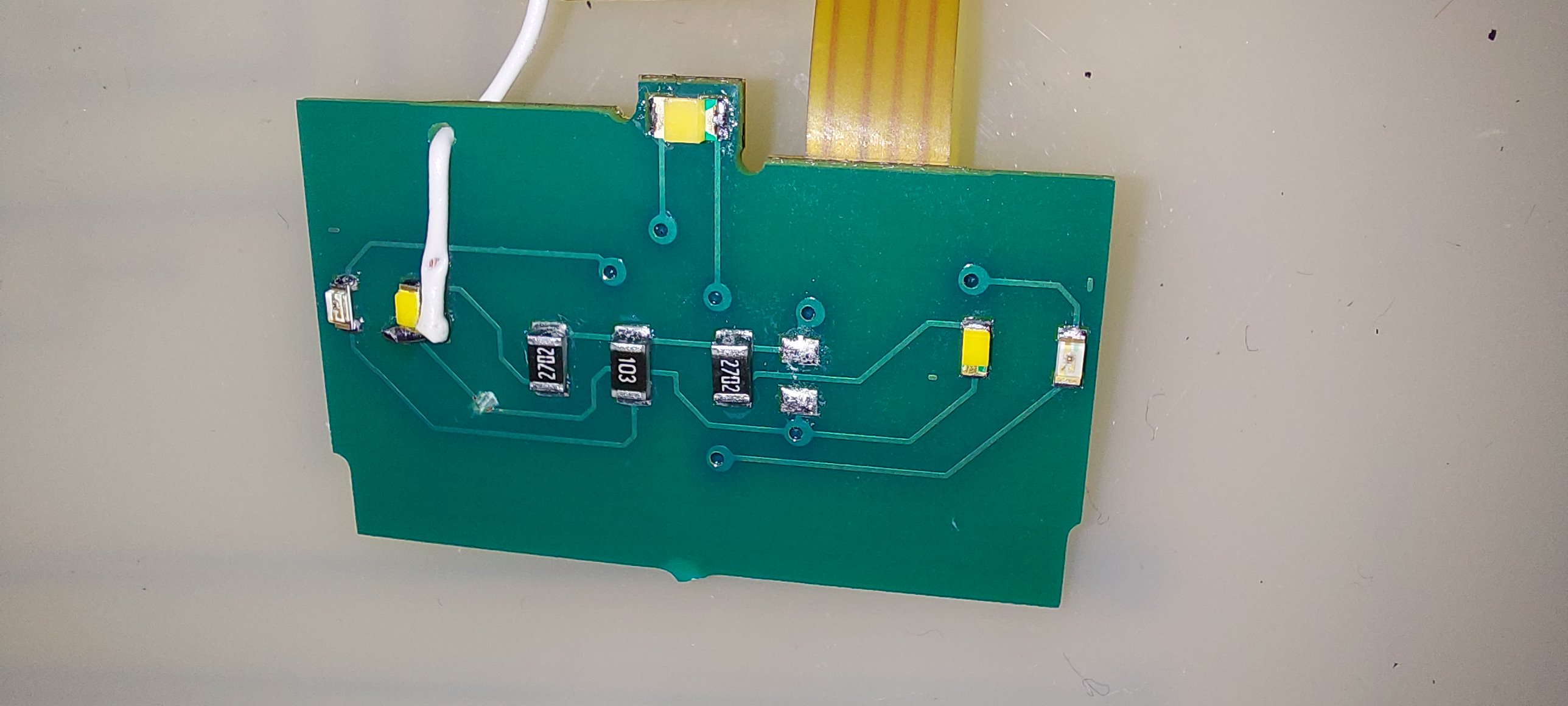

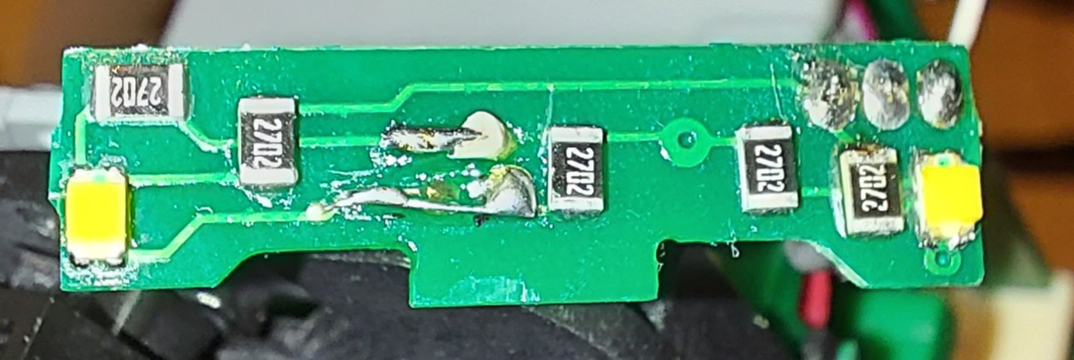

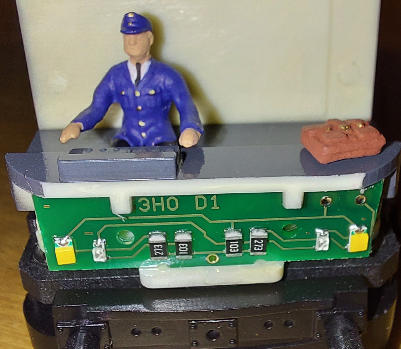

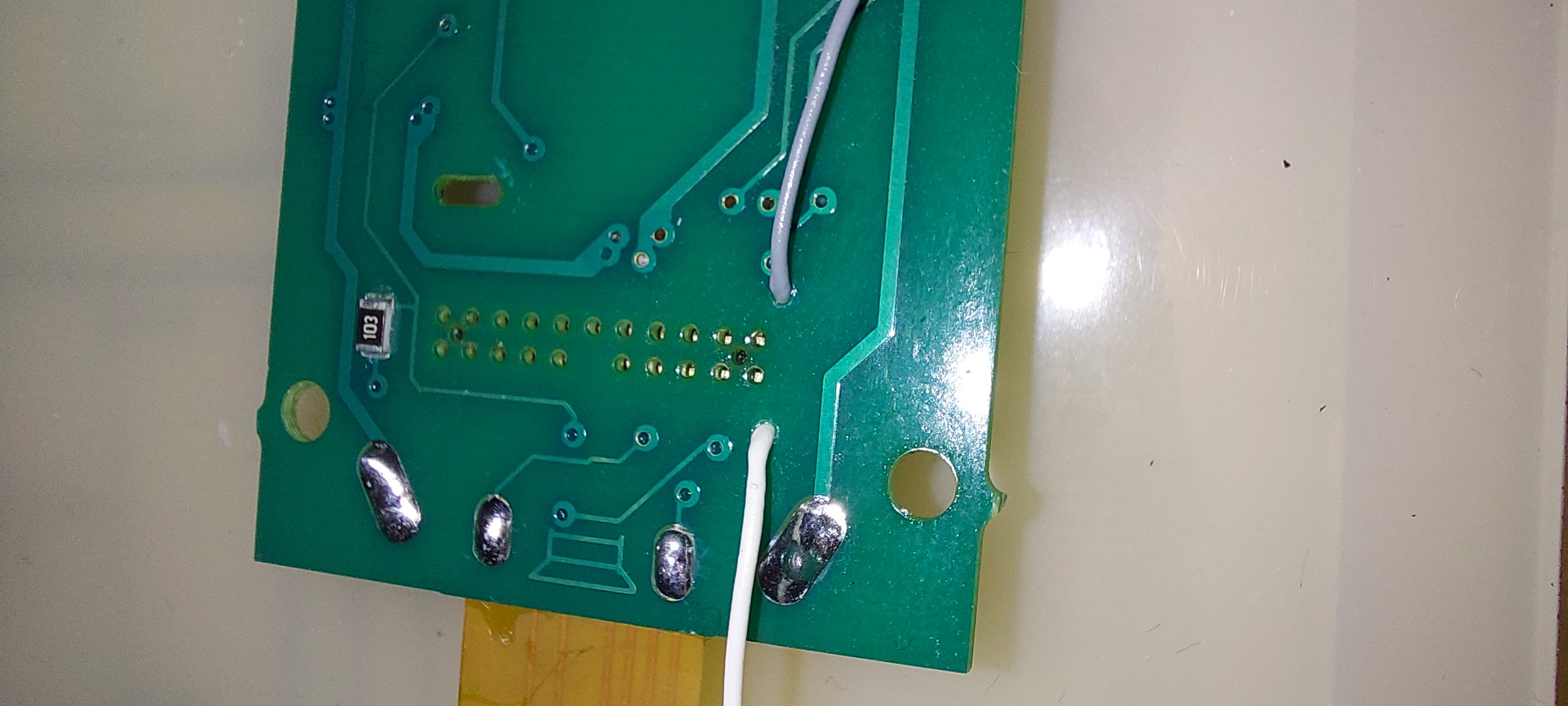

Čelná DPS - Preškrabaný prívod na pravé biele svetlo

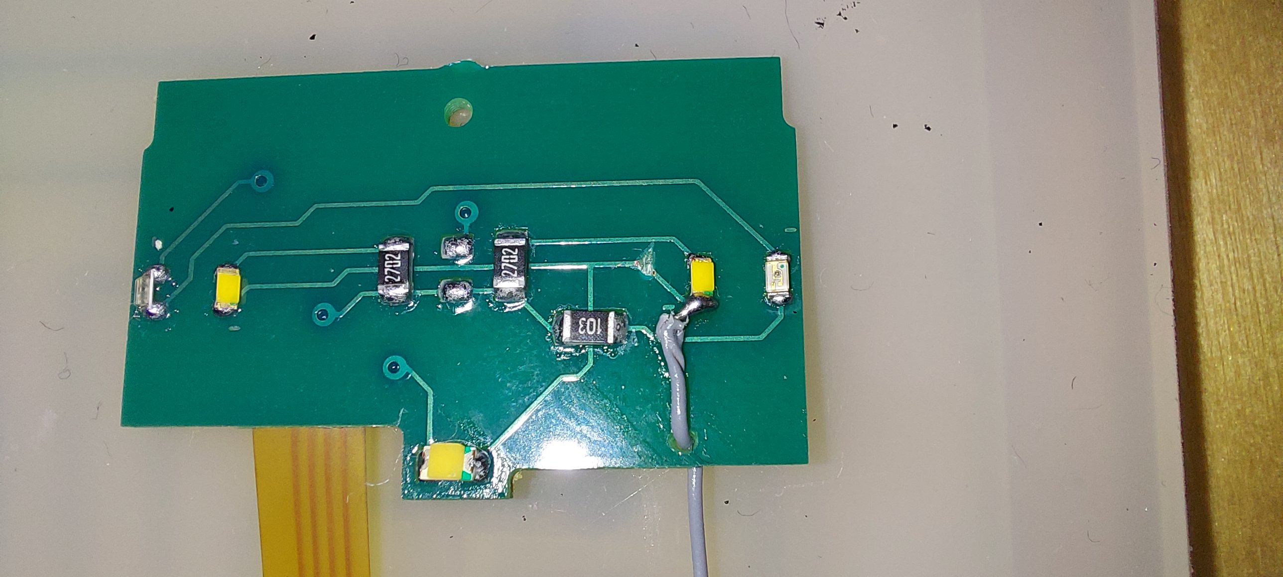

Příspěvekod horak » stř 24 bře, 2021 11:09 pm

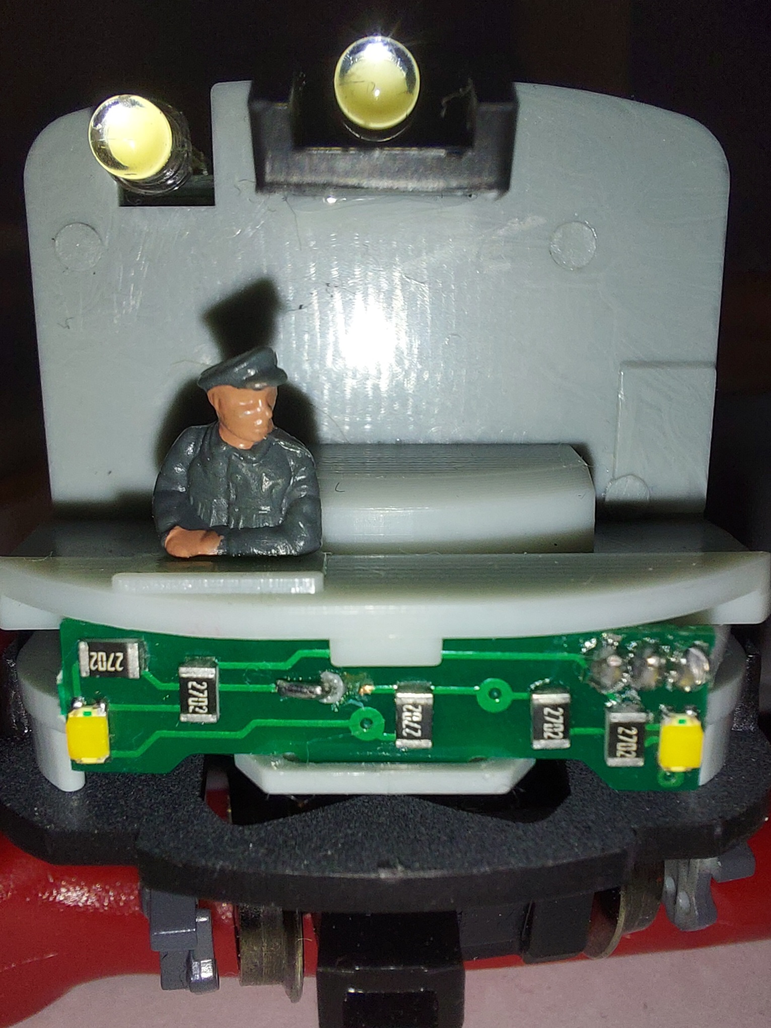

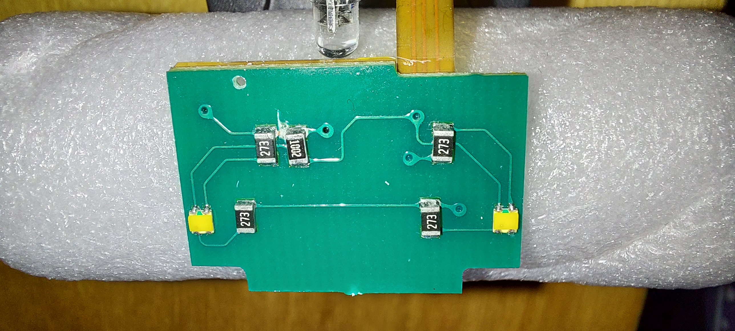

Pripojený vodič priamo na LED a prestrčený cez originál dieru. Druhé čelo urobíme identicky.

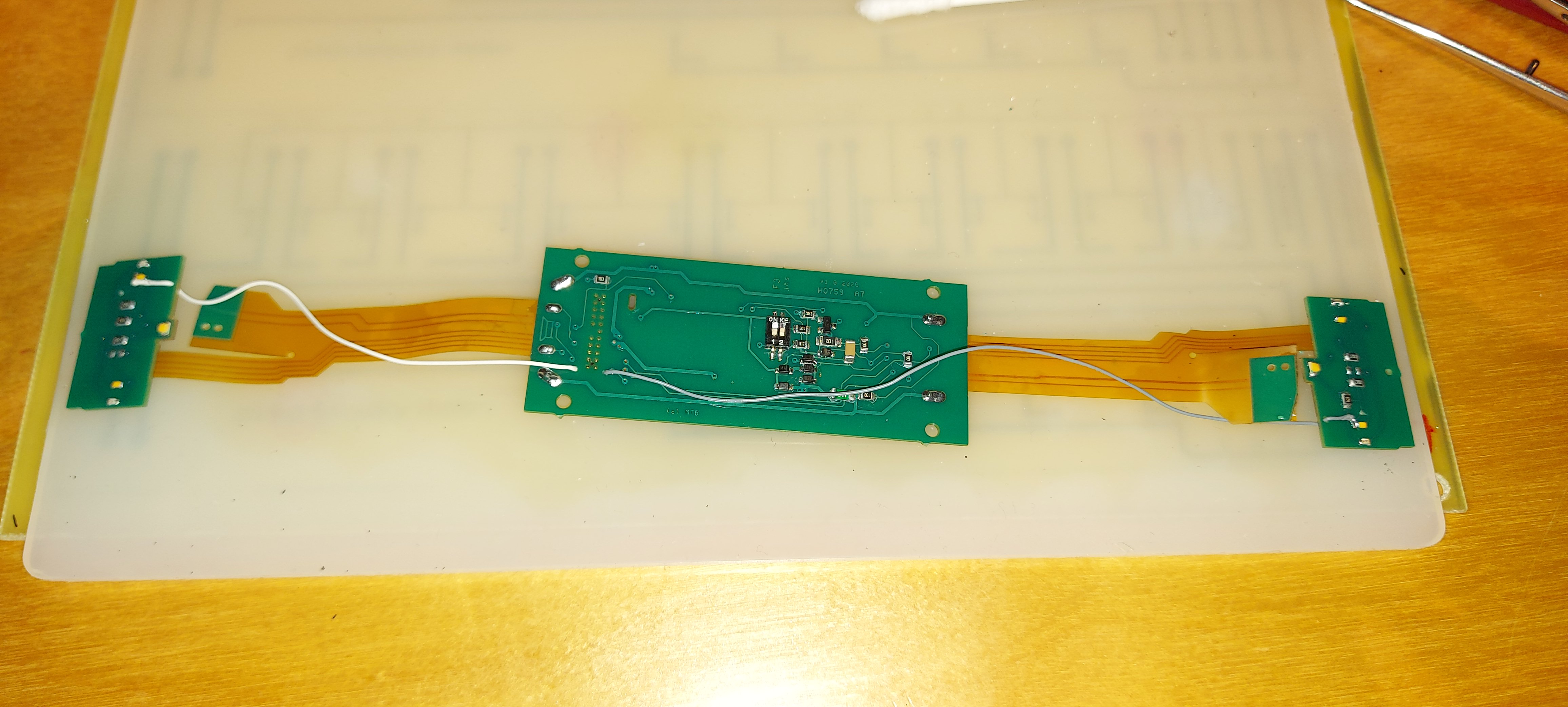

Osadená DPS

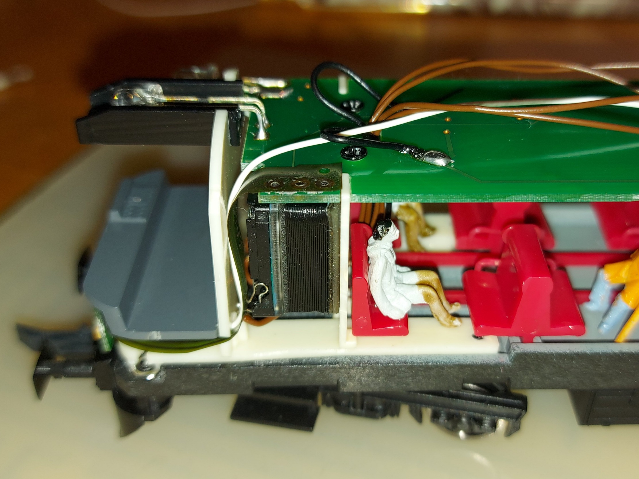

Vodič z čela vedieme popri flexi páske na hlavnú DPS

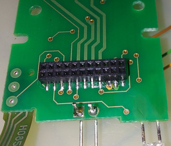

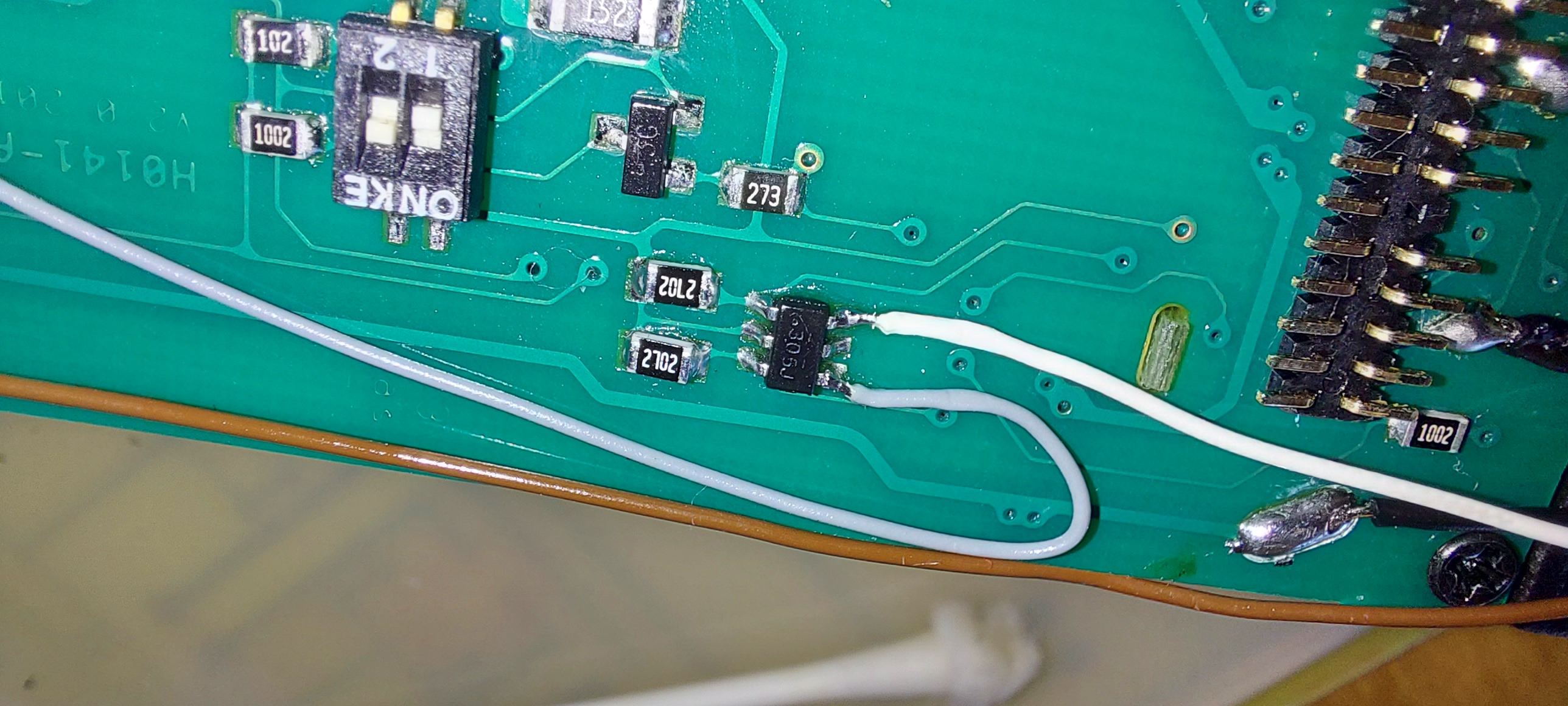

Příspěvekod horak » stř 24 bře, 2021 11:13 pm

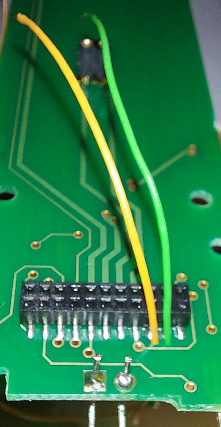

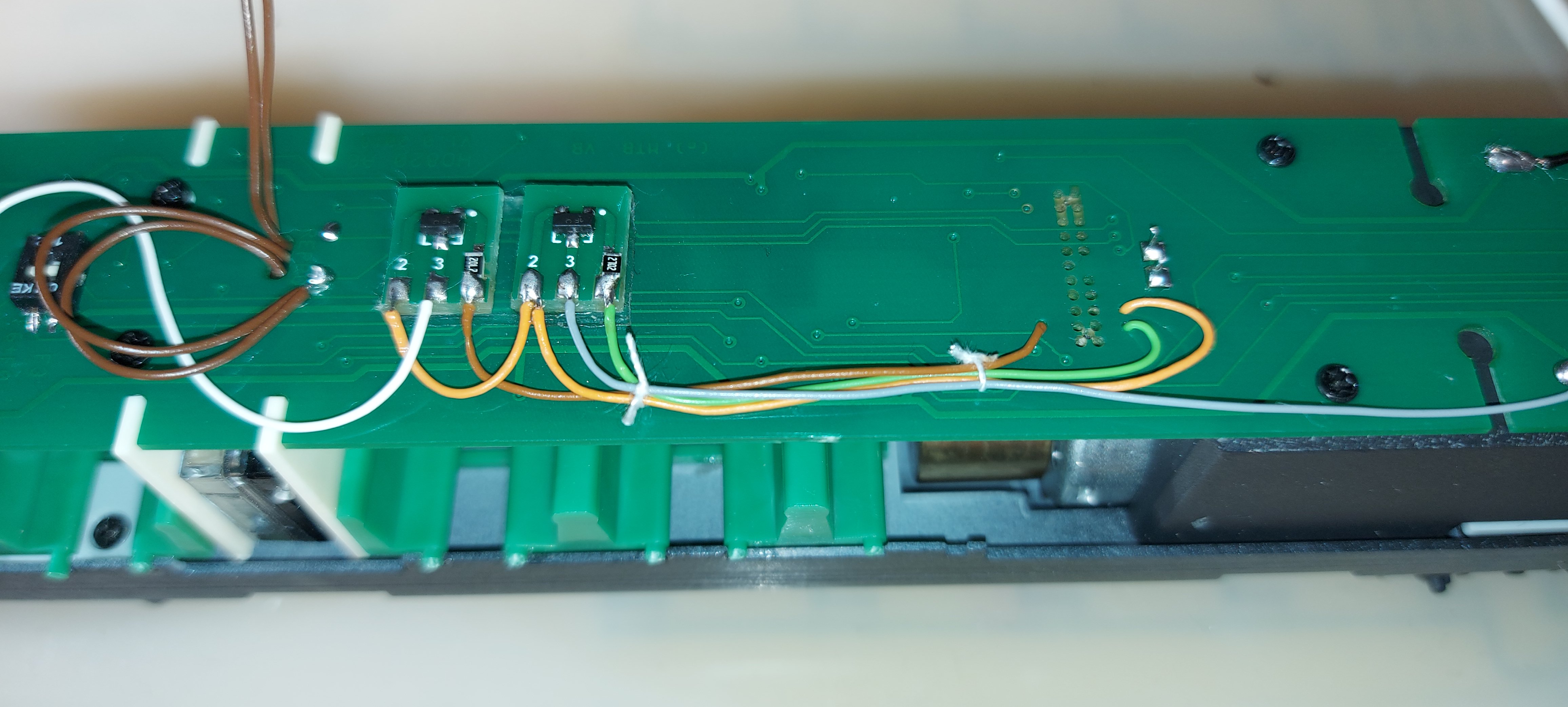

Osadíme tranzistory s pomocnými DPS a pripojíme vodiče
Tranzistor: BC847BLT1G; NPN;bipolárny;50V;0,1A;225mW;SOT23
Odpor na báze 27k, 0805
Pre poriadok farby vodičov:
- Oranžová - GND - mínus dekodéra
- Zelená - Fo9 - SUSI výstup dekodéra prepnutý do režimu Funkčného výstupu
- Hnedá - Fo10 - SUSI výstup dekodéra prepnutý do režimu Funkčného výstupu
- Šedá / Biela - prívody od pravých bielych LED na čelných DPS
Týmto máme ukončenú HW úpravu.

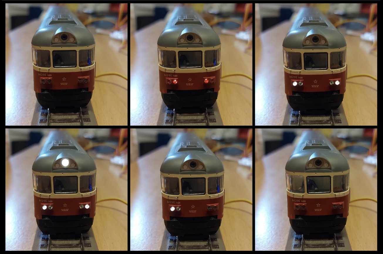

Osadený dekodér ZIMO MX645P22, zvuky JACEK - mapovanie je upravené pre F3/F4. Ostatné priradenie funkcií (zvukov) bez zmien.

Švajčiarske mapovanie svetiel:
Zhasnutie zadného čela prostredníctvom F4, keď je privesený vagón:
- F1 Červené svetlá (Fo1) pre smer VPRED
- F0 Biele svelá (+Reflektor) (Fo0rev) pre smer VZAD + Fo10 (pravé zadné biele svetlo)
- F5 Kabína rušňovodiča (Fo5) pre smer VZAD
CV430 = 4 -> Klávesa F4 ovláda Švajčiarske mapovanie Skupina 1
CV431 = 0
CV432 = 193 -> Bit 7, 6 = 1 = 192 [vypne výstup] // 1 - > zodpovedá výstupu Fo1 [červené sv. vpred] =>> 192 + 1 = 193, pre smer vpred
CV433 = 0
CV434 = 207 -> Bit 7, 6 = 1 = 192 [vypne výstup] // 15 - > zodpovedá výstupu Fo0rev [ľavé biele sv. vzad] =>> 192 + 15 = 207, pre smer vzad
CV435 = 197 -> Bit 7, 6 = 1 = 192 [vypne výstup] // 5 - > zodpovedá výstupu Fo5 [Kabína rušňovodiča vzad] =>> 192 + 5 = 197, pre smer vzad
CV436 = 4 -> Klávesa F4 ovláda Švajčiarske mapovanie Skupina 2
CV437 = 0
CV438 = 202 -> Bit 7, 6 = 1 = 192 [vypne výstup] // 10 - > zodpovedá výstupu Fo10 [pravé biele sv. vzad] =>> 192 + 10 = 202, pre smer vpred
CV439 = 0
CV440 = 202 -> Bit 7, 6 = 1 = 192 [vypne výstup] // 10 - > zodpovedá výstupu Fo10 [pravé biele sv. vzad] =>> 192 + 10 = 202, pre smer vzad
CV441 = 0
Režim Posunu F3 vypne:
- F1 Červené svetlá (Fo1, Fo2)
- F0 Ľavé biele sv. + Reflektor (Fo0f, Fo0r)
CV442 = 3 -> Klávesa F3 ovláda Švajčiarske mapovanie Skupina 3
CV443 = 0
CV444 = 206 -> Bit 7, 6 = 1 = 192 [vypne výstup] // 14 - > zodpovedá výstupu Fo0f [ľavé predné biele] =>> 192 + 14 = 206, pre smer vpred
CV445 = 193 -> Bit 7, 6 = 1 = 192 [vypne výstup] // 1 - > zodpovedá výstupu Fo1 [červené sv. vpred] =>> 192 + 1 = 193, pre smer vpred
CV446 = 207 -> Bit 7, 6 = 1 = 192 [vypne výstup] // 15 - > zodpovedá výstupu Fo0r [ľavé zadné biele] =>> 192 + 15 = 207, pre smer vzad
CV447 = 194 -> Bit 7, 6 = 1 = 192 [vypne výstup] // 2 - > zodpovedá výstupu Fo2 [červené sv. vzad] =>> 192 + 2 = 194, pre smer vzad
Režim Posunu F3 zapne posunové svetlá do kríža:
CV448 = 3 -> Klávesa F3 ovláda Švajčiarske mapovanie Skupina 4
CV449 = 0
CV450 = 9 -> zodpovedá výstupu Fo9 [pravé predné biele sv.] =>> 9, pre smer vpred
CV451 = 10 -> zodpovedá výstupu Fo10 [pravé zadné biele sv.] =>> 10, pre smer vpred
CV452 = 9 -> zodpovedá výstupu Fo9 [pravé predné biele sv.] =>> 9, pre smer vzad
CV453 = 10 -> zodpovedá výstupu Fo10 [pravé zadné biele sv.] =>> 10, pre smer vzad
Klávesa F0 zapína pravé biele svetlá:
CV454 = 29 -> Klávesa F0 ovláda Švajčiarske mapovanie Skupina 5
CV455 = 0
CV456 = 9 -> zodpovedá výstupu Fo9 [pravé predné biele sv.] =>> 9, pre smer vpred
CV457 = 0
CV458 = 10 -> zodpovedá výstupu Fo10 [pravé zadné biele sv.] =>> 10, pre smer vzad
CV459 = 0
Poradie skupín je dôležité. Najvyššiu prioritu má skupina 1. Inak to nefunguje správne.

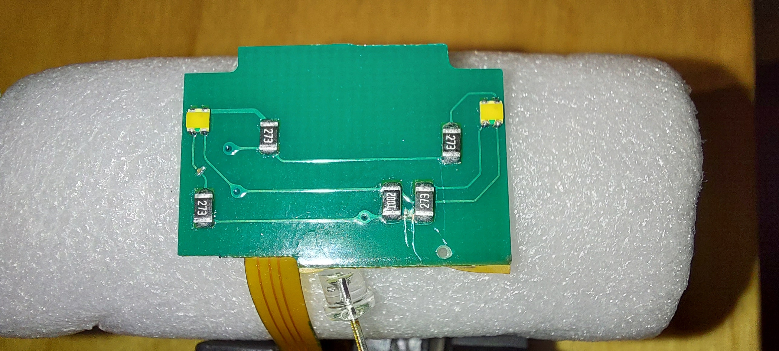

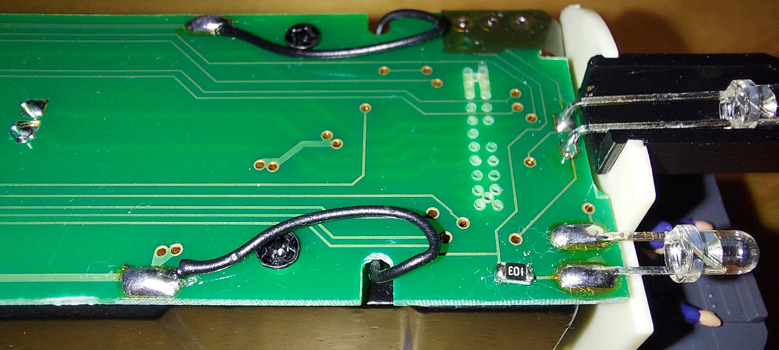

Začnem od konca: poriadne som sa nasr.... (najskôr) na seba. Keď bol model upravený, švačiarske mapovanie hotové, tak čo skúšam-to skúšam, pravé svetlá vôbec nesvietia... No a po pol hodine laborovania som zistil "kde soudruzi z NDR udělali chybu".
Chyba prvá: MOJA, lebo som išiel ako mláťačka na obilie a nepoužil som merací prístoj. Veď DPS sú v zásade rovnaké, iba tvarovo sú iné. Ale v tomto prípade opak je pravdou...
Chyba druhá: MTB - konštruktér neviem z akého dôvodu zrazu zmenil zapojenie čelnej DPS - predradné odpory k LED nie sú osadené na spoločnom plus póle (tak to má Bardotka, Okuliarnik 2-sv., Hektor, Kocúr, M296.1, Kyklop, E499.1/E469.1/E669.1), ale tentokrát sú odpory osadené na mínusom spínanej vetve od funčného výstupu dekodéra, pričom spoločný plus pre LED je "tvrdý". Zatiaľ je to jediná výnimka od MTB, ktorá potvrdzuje pravidlo :!:
Tak som musel prerušený plus pól znovu spojiť a následne pravé LED oddeliť na správnej vetve. A už potom všetko šlapalo ako malo.

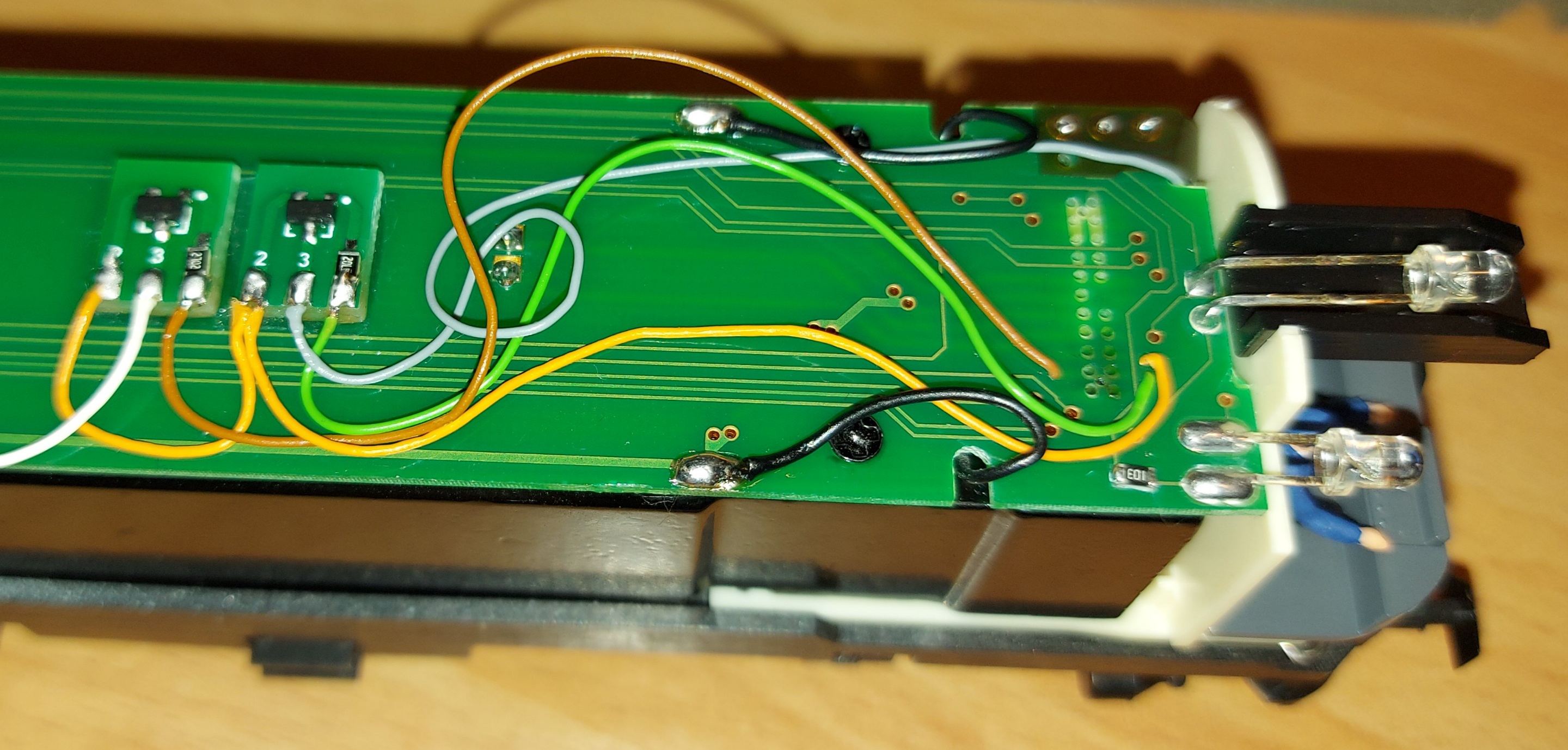

Využil som opäť dva NPN tranzistory na pomocnej DPS pripojené na SUSI. Hlavná DPS nemá SUSI rozhranie vyvedené na volné plôšky (ako napr. PIKO), tak som vodiče pripájal priamo na PluXovú päticu na nožičky. Vodiče som pretiahol cez vyvŕtané dierky. Upravil som čelné DPS, natiahol od nich nový vodič. Po realizácii HW úprav som riešil švajčiarske mapovanie.
Tentokrát som dočasne použil nezvukový dekodér ZIMO MX630P16 do doby, než kúpim zvukový MX645P22. Keďže MX630 má na štandardných PINoch, kde sú inak pripojené reproduktory, vyvedené ďalšie dva funkčné výstupy Fo3 a Fo4, tak som reproduktory síce osadil, ale nepripojil. MX630 SUSI rozhranie má, takže nebol problém. Akurát číslovanie je iné: Fo5 a Fo6 (na MX645 je Fo9 a Fo10). Naopak problémom je, že MX630P16 je 16PIN a nie 22, tak ďalšie silové výstupy chýbajú, teda osvetlenie interiéru a aktivácia reflektorov je "na tvrdo" zapnutá pomocou dvoch prepínačov na hlavnej DPS - zapnutím (ľavých) bielych pozičiek sa rozsvieti reflektor na príslušnej strane a aj osvetlenie interiéru cestujúcich. Osvetlenie kabíny rušňovodiča sa taktiež nekoná. Výmenou dekodéra za PluX22 by všetko fungovalo samostatne.

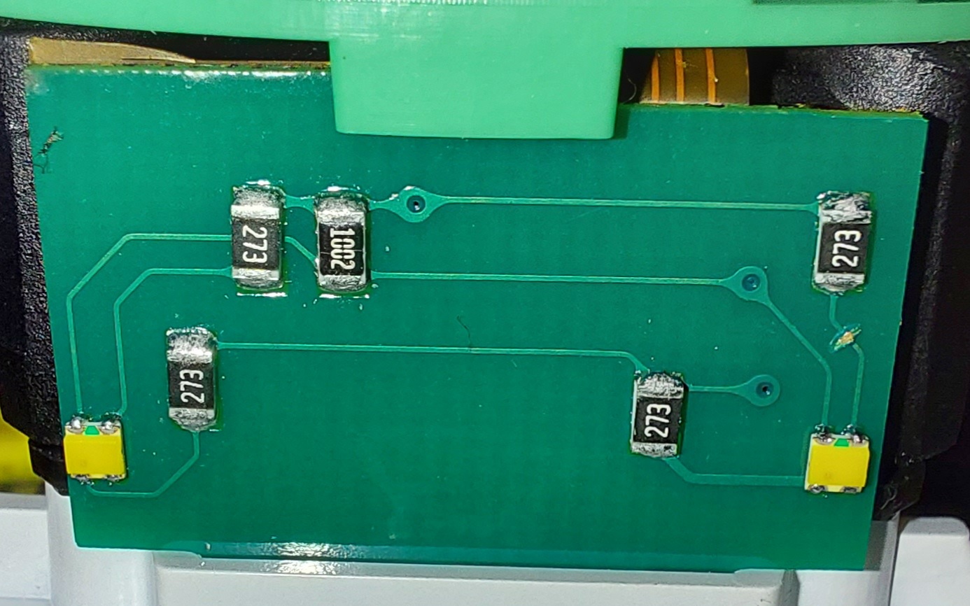

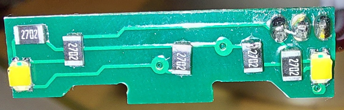

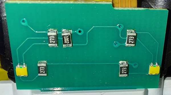

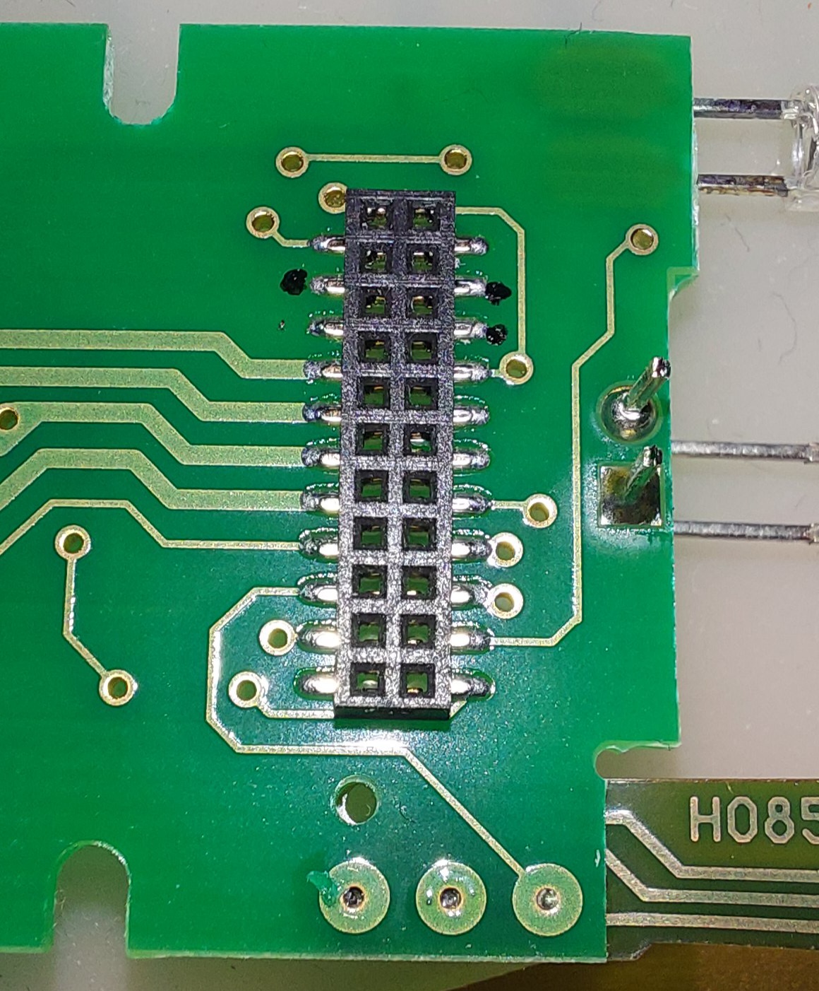

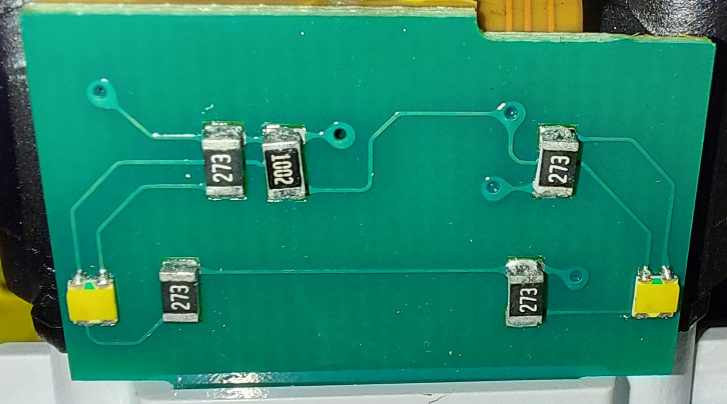

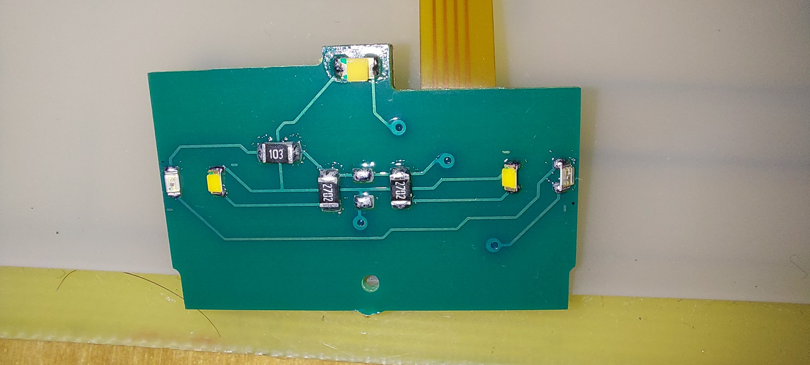

Čelná DPS bez úprav

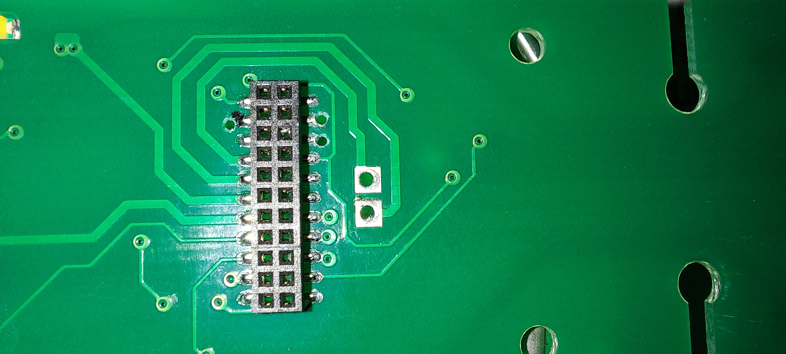

Hlavná DPS bez úprav, označené PINy, kde sa budú vŕtať dierky na vodiče
Upravená čelná DPS (PO OPRAVE) s pripojeným vidičom pre pravú bielu LED
Naposledy upravil horak dne pon 29 bře, 2021 2:53 pm, celkově upraveno 2

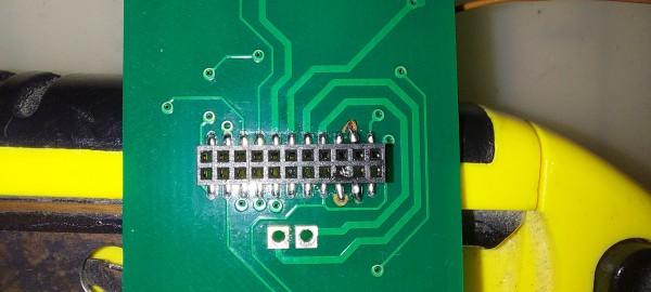

Příspěvekod horak » pon 29 bře, 2021 10:54 am
Vyvŕtané dierky
Natiahnuté vodiče
Prispájkované vodiče na PINy pätice

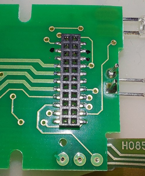

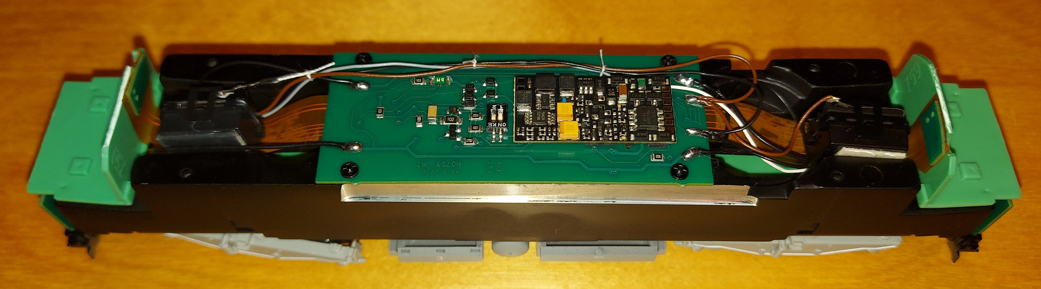

Příspěvekod horak » pon 29 bře, 2021 11:18 am
Osadené tranzistory, hnedé vodiče v ľavo sú od reproduktorov - príprava na zvukový dekodér, t.č. jeden pól odpojený
Osadená čelná DPS - iný kus Singrovky - upravený na prvý dobrý pokus

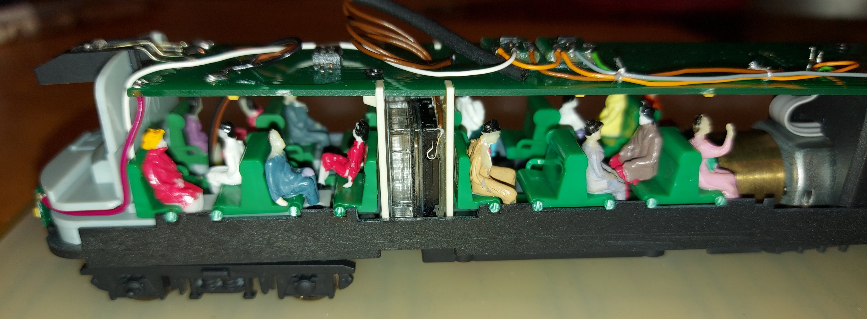

Osadenie dvoch repro s nízkou ozvučnicou Brawa (za sebou) + cestujúci (čína)

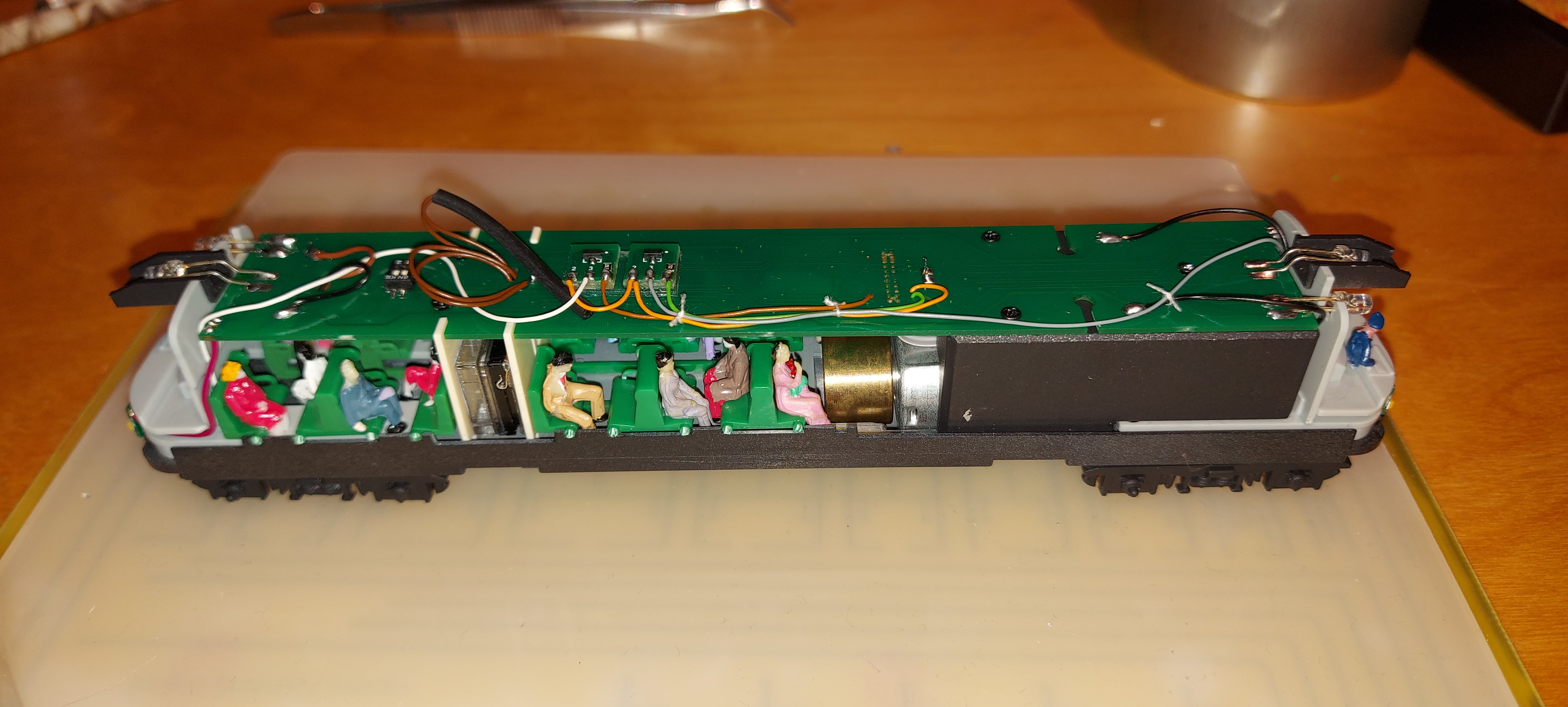

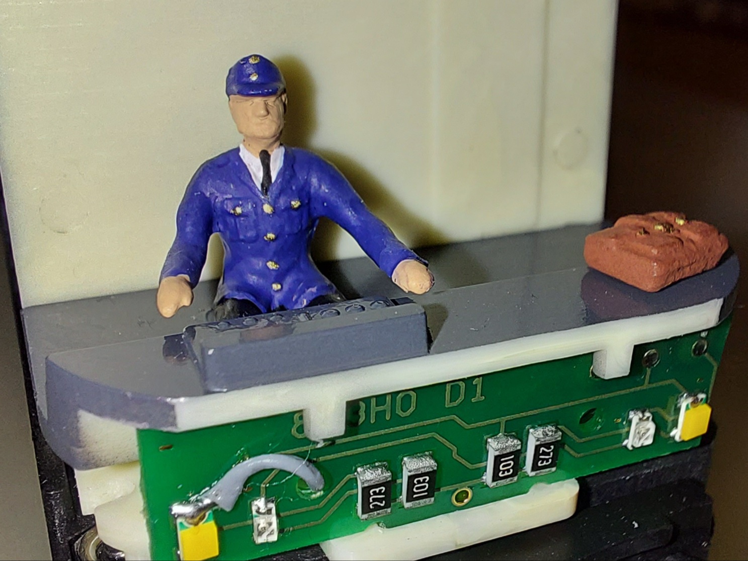

Kompletne upravený model (zaizolovaný vodič na repro). A to som ešte netušil, že budem opravovať...

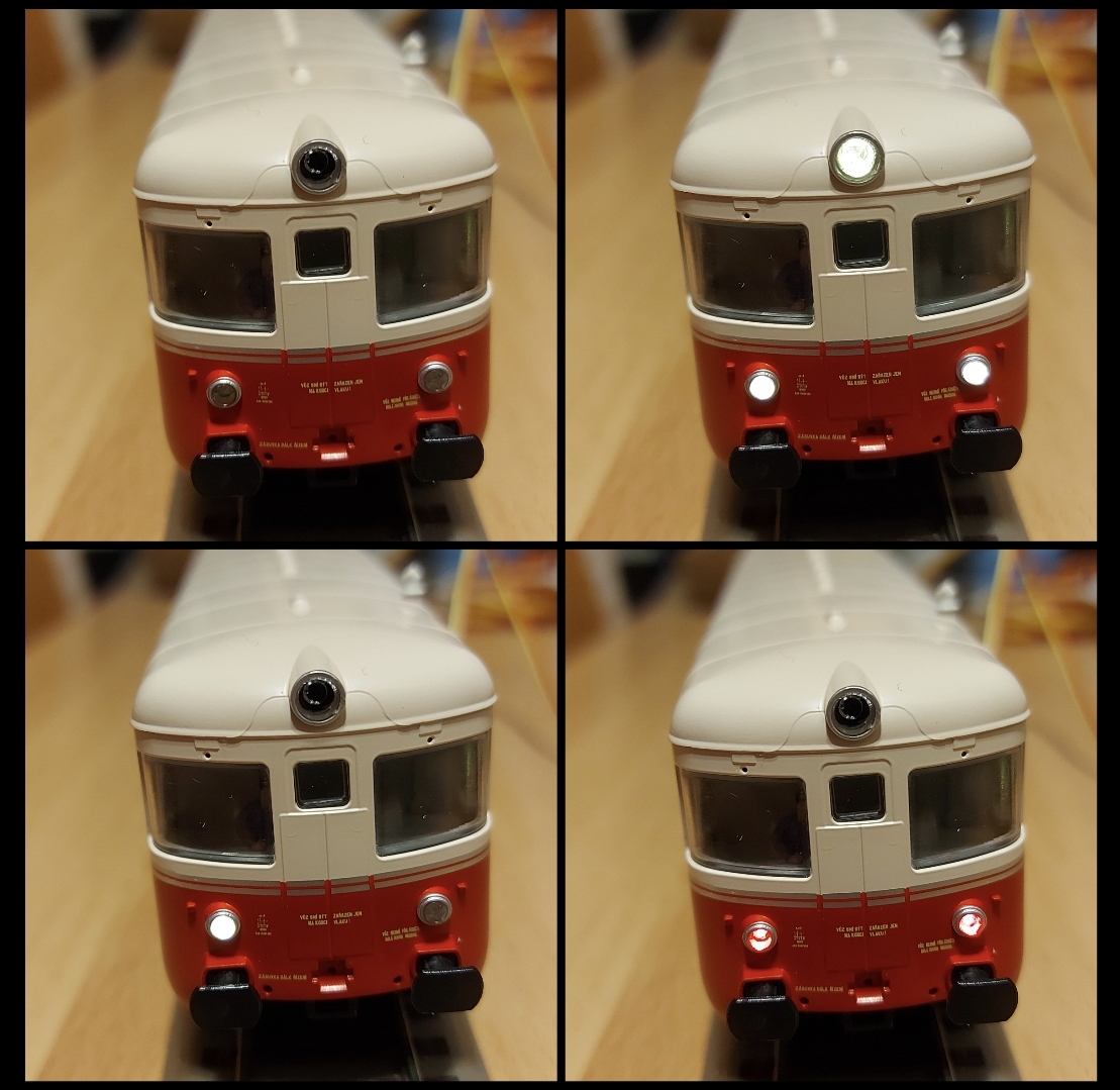

Možnosti svetiel s ZIMO MX630P16
Osvetlenie interiéru a zapnutie reflektorov je pevne zviazané (cez prepínače na DPS) spolu s prednými ľavými svetlami. Preto v režime posunu nesvieti interiér ani reflektor. Platí to len pre MX630P16, pre PluX22 nie...

MTB Kyklop T499.0002
Tiež jeden z modelov, ktorý som považoval za nemožný jednoduchej úpravy. Na čelnej ani hlavnej DPS nie je žiadna príprava a DPS medzi sebou nie sú prepojené žiadnym naviac vodičom (príprava na riadené spriahlo).
Avšak sa dajú využiť dva voľné "silové" výstupy Fo6 a Fo7 - teda nie je potrebné "dozbrojovanie" tranzistormi.
Takže celá úprava spočívala v prepojení čelnej a hlavnej DPS jedným vodičom (samozrejme na každom čele). Vyvŕtal som dve dierky v blízkosti PINov konektora PluX a na každom čele jednu dierku v blízkosti okraja DPS. Dierky v tomto prípade majú skôr mechanický účel, aby sa zabránilo odtrhnutiu vodičov pri manipulácii.
Použitý dekodér ZIMO MX645P22, zvuky JACEK.
A teraz obrázky s popisom:
Hlavná DPS bez úprav s označenými PINmi
Jedna čelná DPS bez úprav
Druhá čelná DPS bez úprav
Naposledy upravil horak dne pon 29 bře, 2021 2:09 pm, celkově upraveno 1
horak
Příspěvky: 732
Re: Úpravy zapojenia lok pre posunové svetlá do kríža, refle
Příspěvekod horak » pon 29 bře, 2021 12:26 pm
Navŕtané diery a osadené vodiče na PINoch PluX
Preškrabaný prívod, nový vodič na jednej čelnej DPS
Preškrabaný prívod, nový vodič na druhej čelnej DPS
horak
Příspěvky: 732
Příspěvekod horak » pon 29 bře, 2021 12:32 pm
Celá upravená DPS
Osadená
Osadené jedno čelo (bez rušňovodiča)

Po HW zmene - samostatne ovládané pravé pozičné svetlá pre posun cez silové výstupy Fo6 a Fo7 bolo upravené:

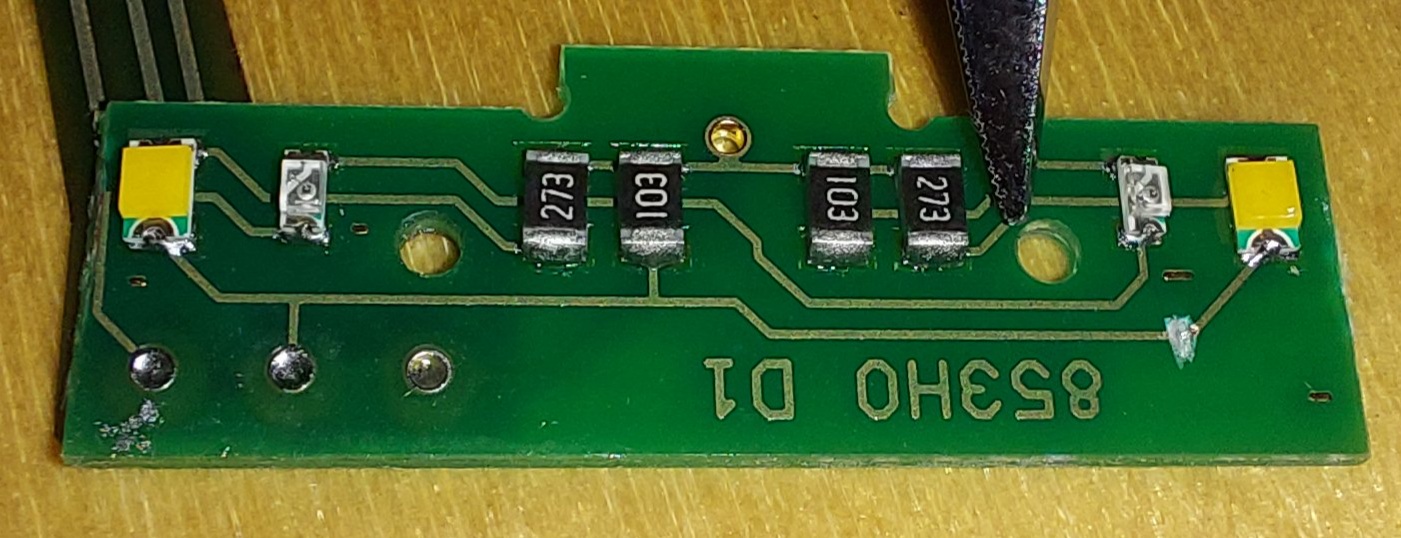

MTB Jednotková Bobina E499.1 / nákladná Bobina E469.1
Táto mašina vyzerala, že bude na tom podobne ako Bardotka / Kocúr atď... čo sa týka jednoduchosti úpravy DPS, ale zdanie klame. Čiastočná príprava na DPS tam je. Na DPS je vyvedené SUSI rozhranie, ale je neosadené s dvomi odpormi a dvojitým MOSFET tranzistorom. Tak som ich tam musel osadiť sám + na každé čelo jeden vodič na pravé biele svetlo.
Tu je postup:
Jedna neupravená čelná DPS
Druhá neupravená čelná DPS
Hlavná DPS s chýbajúcimi odpormi a MOSFETom
horak
Příspěvky: 732
Příspěvekod horak » pon 29 bře, 2021 12:51 pm
Prešrabaný prepoj medzi odpormi a navŕtaná dierka na vodič na jednom čele
Prešrabaný prepoj medzi odpormi a navŕtaná dierka na vodič na druhom čele
Osadený MOSFET a dva odpory 27k + pripojené vodiče priamo na nožičkách MOSFETu
Tranzistor: FDC6305N; N-MOSFET x2; unipolárny;20V;2,7A;0,96W;SuperSOT-6
Odpor 27k, 0805 medzi GND a GATE
Naposledy upravil horak dne sob 03 dub, 2021 6:47 pm, celkově upraveno 1
