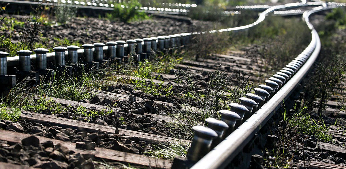

Před 30 lety jsem byl na tehdy nové seřaďovačce Wien Kledering, která pro úpravu rychlosti odvěsů používá "hydrailické tlumiče" - takové hříbečky vedle kolejnice které stlačuje jedoucí kolo - okolkem - čím rychleji najede tím více brzdí, to opět v modelu neumíme, takže jedině to zachrání regulace sklonem. Brzdění " jemným kartáčkem" - ano to je reálné ale musel by být na aspoň polovině délky koleje rozdělené do sekcí samostaně vysouvatelné....
Ale podívejme se jen letmo na ten Kledering, nechtělo se mi skenovat diáky, tak jsem si z webu vypůjčil novější fotky :wink:
tady je vidět jak hříbky tak použití symetrických výhybek - zachování rovnoměrného jízdního odporu
tady detail na hříbky, je jich tam tisíce, když jsem tam byl já koleje byly bez trávy

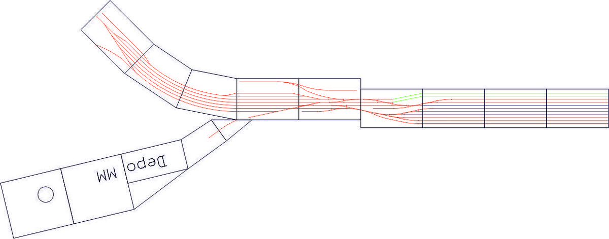

Příspěvekod cipisekmp » stř 17 bře, 2021 4:10 pm
Ahoj chlapci.
No já bych prozatím vynechal vlastní techniku spádoviště, sklony, brzdy a vše dokud nějakým způsobem nedořešíme koleje.
Mojí snahou je celý ten komplex zbytečně nenatahovat. Proto se snažím využít na ten rozplet i ten poslední modul RAH kde teď je benzina. Ta kolej tam je a likvidovat ji nechci - na co. Možu ju kdykoliv zašturcovat když to bude někoho dráždit. V každém případě dojde na přidání angličana na zhlaví a tudiž na zhlaví budou čtyři koleje vedle sebe. Zhora dvě dopravní a pak ty "pupeční šňůry" Myslím že je jedno jestli to bude spojeno čtyřmi nebo třemi kolejemi, připadá mě že každá kolej se dá využít a když už tam je (jak jsem psal trhat ju nebudu) tak to neustále kreslím sní. Když jsem si to nakreslil tak, abych se dostal z každé koleje v seřadišti na dopravní, tak je jen to zhlaví mimimálně o jeden modul delší. Má to smysl? Je opravdu takový problém vyjet se seřazeným vlakem z seřadiště na nějakou kolej v RAH ze tří možných 4, 6, 8 a jelikož je lokomotiva ve předu (vlevo), tak nasunout tu soupravu na odjezdové koleje v seřadišti?
Mě abych to nenatahoval neustále vychází něco takovéhoto.
Asi mě sežerete. Cipísekmp.
Příspěvky: 1663

Příspěvekod milan ferdián » stř 17 bře, 2021 4:19 pm
Cipísku, že chceš ušetřit délku, tomu rozumím. Vidím, že máš celkově 11 kolejí a to od shora dolu.
- traťová -
- traťová -
- vjezdová -
- vjezdová -
- odjezdová -
- směrová skupina/třídící 5 kolejí -
- lokomotivní kolej -
Ta kusá kolej je co?
Řáholec
ponechat benzinu kusá kolej, případně zkrátit Ty dvě levé výhybky u benziny jsou zbytečné. Nic neřeší.
-m-
Příspěvky: 12200

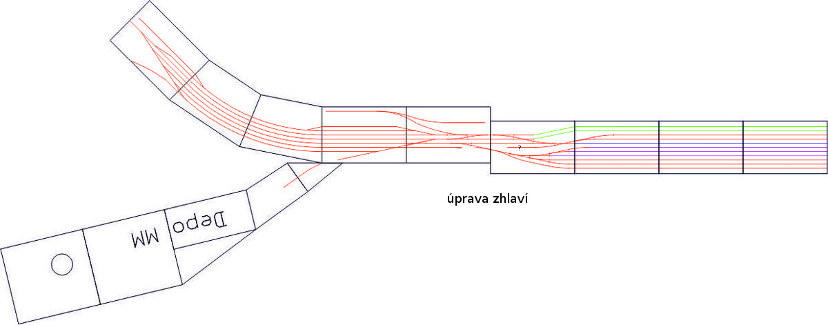

Příspěvekod cipisekmp » stř 17 bře, 2021 4:26 pm
To má být odvrat. Jestli je to netuším. Dá se skovat lokomotiva.
Ještě jsem to zkrátil a natáhl koleje.
Cipísekmp.

Re: Spádoviště
Příspěvekod milan ferdián » stř 17 bře, 2021 4:29 pm
První varianta je lepší. Kusá kolej co píšeš nemá provozní logiku. :wink:
-m-
Příspěvky: 12200
Re: Spádoviště
Příspěvekod cipisekmp » stř 17 bře, 2021 4:32 pm
Já z tama ty výhybky samozřejmě zrušit mohu, ale co vím, tak se každý kousek koleje hodí na odstavení čehokoliv. Cipísekmp.
Příspěvky: 1663
Re: Spádoviště
Příspěvekod milan ferdián » stř 17 bře, 2021 4:38 pm
cipisekmp píše:Já z tama ty výhybky samozřejmě zrušit mohu, ale co vím, tak se každý kousek koleje hodí na odstavení čehokoliv. Cipísekmp.
Máš tam druhou variantu.
-m-
