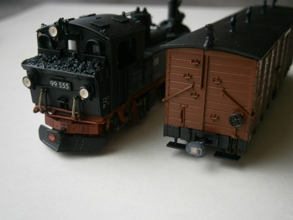

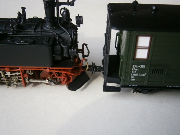

			V našem vozovém parku máme již nemalou skupinu čtyřnápravových vozů od PMT s originál středovým nárazníkem. protože samotné spřáhlo je horizontélně volně otočné, při  spojování pomocí osmiček je třeba zručnosti i trpělivost. Zde na fóru se  před nějakou dobou diskutovalo o používání malých magnetů. A tak nebylo daleko k realizaci. Objednal jsem magnety průměru 2 x 0,8mm od Unimagnet. Pak již stačilo do talíře spřáhla vytvořit frézkou potřebný kruhový otvor, tak aby magnet byl v rovině s talířem. Lepeno vteřinovým lepidlem. Polaritu magnetů nám zatím rozlisěnou červenou a černou lihovkou. Každé vozidlo má černý a červený magnet.
