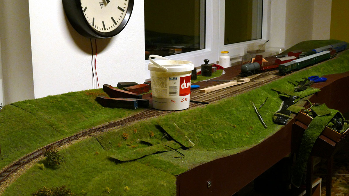

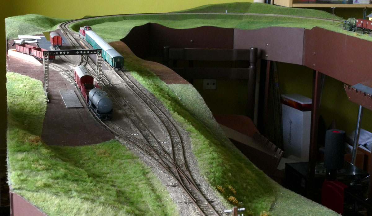

A nyní již k tomu kam dnes výstavba pokročila. Chytl jsem foliáž a pustil se do svahu za kolejemi a prostor za nakládací plochou. Opět kousky foliáže Polák a skládání puzle.
Tady rozpracováno, ani vlaky ze stanice neodjely, jen jsem kousek odsunul vozy z nakládkové koleje
tady ještě jednou z jiného úhlu
a je zalepeno, ještě je to místy mokré, vyzkoušeno umístění jeřábu, zda jsem se opět nespletl, ne tráva je přesně ke druhé kolejnici jeřábu, malé rozdíly v barevnosti některých kousků foliáže, případně viditelnější spára mezi jednotlivými kousky - bude dořešeno flokováním, manipulák přivezl další vozy do stanice Albertovec
Jen poznámka - 7. listopadu 2020 jsem začal skládat dřevo - dva díly stanice, dnes již zvané Albertovec, dnes 10.12. 2020 má stanice ovládání s malým, byť provizorním pultem, hotové, zaštěrkované koleje, hotový tvar krajiny, z větší části zelené brzy přibudou nástupiště a rampa.... a pak ještě někdy budova (tam spoléhám na pomoc - nakreslení a laserování u Radka).... a pak spoustu času na detaily - jako výhybková návěstidla, lampy, vylepšování krajiny....

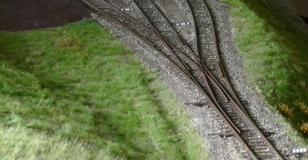

V tyto dny se na stanici Albertovec skoro nic neděje, pár drobných úprav na štěrku a tak jen dva snímky za denního světla s foliáži na straně nakládací koleje
tady z opačné strany kolejí, oblouky vzadu jsou zatím jen zelené a čekají na dotvoření krajiny, včetně jednoho malého statku a kapličky vedle trati
a tady trochu zvětšené, trojcestná výhybka od Wellera v geometrii EW3 od Tilliga

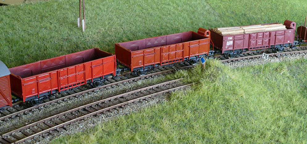

Nyní trochu z jiného soudku, na webu OstraMo http://ostramo.parostroj.net/vozidla/barvy/barvy_NV.html jsem vložil první část článku o nátěrech nákladních vozů ČSD v období 1960 až 1990, tentokrát o nátěrech vozů vyokostěnných, výsypných, krytých a nízkostěnných. Samozřejmě jak na to na modelech, jaké odstíny použít. Hodně fotografií skutečnosti i pokusu na modelech.
a skutečnost

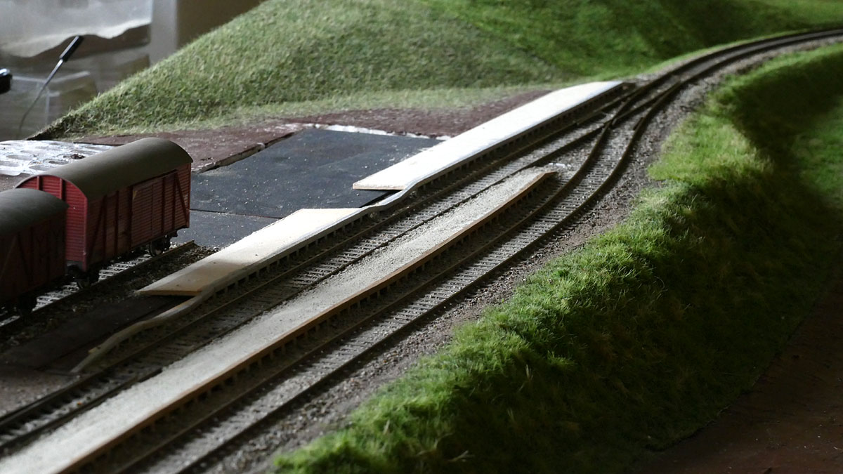

A zpátky k stavbě stanice "Albertovec", dostal jsem se k trošku kontroverzní části a to jsou nástupiště. Dnes je tam pouze zastávka....., původně nástupiště dvě, při jejich prodloužení, které bylo provedeno před 110 lety bylo možné na první koleji prodlužovat pouze směrem ven ze stanice a tak nástupiště sahalo až na první výhybku - tedy pro nás poněkud atypické řešení, tak to zůstalo téměř dodnes, když už ta výhybka tam desítky let není. Druhé nástupiště - zda bylo někdy využito? asi nikdy, po válce v roce 1946 již na fotkách není po něm žádná stopa a tak je to celé taková fikce. Zachoval jsem přibližnou podobu - umístění, samozřejmě délkově pokrácené. Druhou možností bylo udělat mezi kolejemi ostrovní nástupiště, ale už by to mělo trochu jiný charakter, přednost dostalo zachování původního řešení, byť asi nikdy použito nebylo. Maximálně v letech do roku 1920, ale nízká hustota dopravy to asi nevyžadovala a později již vůbec ne.
A protože je to stanice pouze na motivy stanice Bolatice, tak to nebude vadit.
Celkový pohled na nástupiště mezi kolejemi 1 a 3, je to mokré, čerstvě zasypané, řešení moc nepočítá s křižováním dvou vlaků osobní dopravy, u koleje 1, tedy od budovy je zatím postavena jen hrana nástupiště.
jednostranné nástupiště, nic světoborného - klasická betonová hrana "Tischer" od JM Detail, na stanicích se objevovala od začátku 60. let minulého století

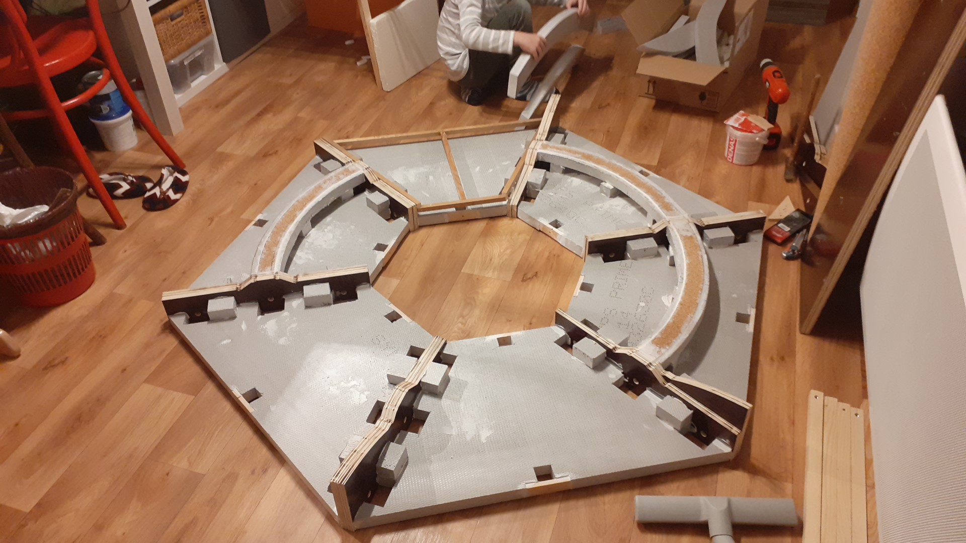

Protoze chceme doma taky krouzit, tak vznikaji jednoduche oblouky. Koleje roco po 30°. Na rovinky zatim prijdou Hermanice a zast. Hradec. Nic lepsiho nez okruh do jedne mistnosti clovek nevmestna. A do budoucna davaji vymenne rovinky moznost tvorby dalsich modulu jiz dle standardu Fremo.
Jinak stavba ze styroduru pekna. Mimo sablonu na geometrii oblouku je vse se zednickymi mirami baj oko a to se mi libi...

Ahoj Tomáši,vidím,že jedeš.Jen nějak nesedí čela.To byl záměr,nebo jsem to zoral?

Tak cela byla rezana presne a jeste ta sablona. Pak uz jsem jen obkresloval a prikladal. Vse je pouze lepeno ostafixem. Je to celkem poddajne, tak predpokladam, ze to vydrzi. Jinak u tech oblouku to musi byt celkem presne, aby z toho ten kruh vysel.
Cela jsou volena zamerne s ohledem na cela planovanych rovinek. Vse je ok. Jen jedno bylo prohnute, ale bylo od kazdeho po jednom navic, tak neni zatim pouzito.

Domácí moduly, většinou oblouky, které zvládnou domácí stísněné poměry, tělocvičnu jak Honza každý nemá :lol: se množí jak houby po dešti. Je to dobře protože to dává i možnosti jak využít aspoň část toho co jinak vozíme na modulová setkání i doma, navíc v dnešní době je to o to aktuálnější. V neposlední řadě to dává příležitost pořádně odzkoušet vozidla a připravit je na setkání. A s dětmi je kde jezdit.
Tomáš zvolil netradiční řešení domácích modulů s tradičními přechodovými čely.
Dnes malé pokračování Albertovce, to co bylo vidět v předchozích snímcích, tak ještě jednou v denním světle.
Nástupiště u třetí koleje, první zasypání, bude třeba ještě další přísyp, opravy, patina...
protože pro udělání nástupiště u první koleje je nutno připravit již pláň kde bude někdy umístěna staniční budova, staniční budova nebývá utopena pod nástupištěm, tak je celá ploch podlepena ručním papírem síly 2,5 mm - lepeno + tmeleno Ostafixem, stejný papír je u hrany násupiště, tam 2x na výšku 5 mm a k hraně nástupiště pak přijde překrýt plocha strojní lepenkou síly cca 1 mm, na ní už jen posyp jemný štěrk, spíše prach + trocha jemné hlíny, kafe neee ! a zalito Sportakrylem s vodou 1:1
