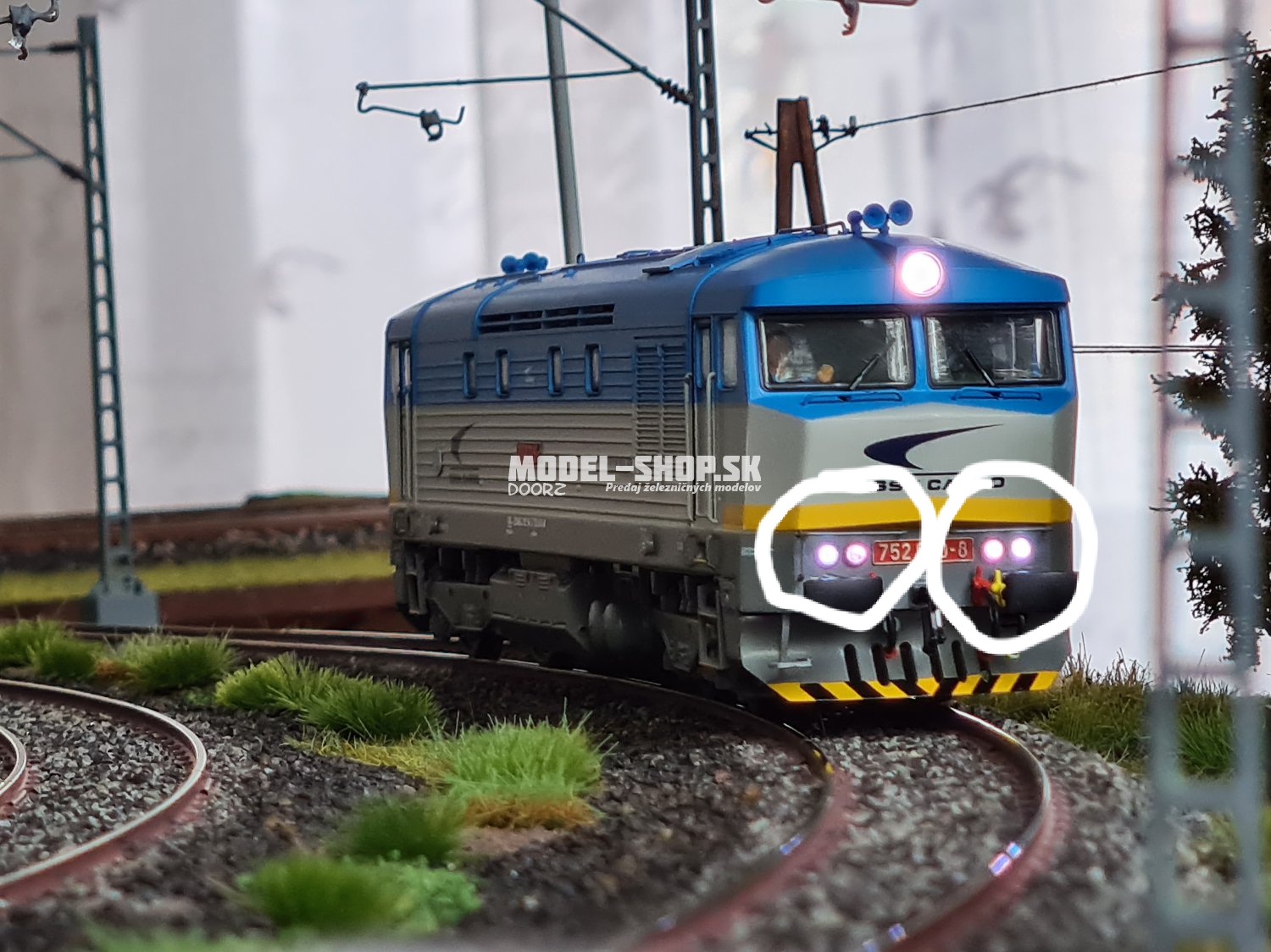

752 s novými svetlami. Viete mi poradiť jak na to? :)

marek560 píše:752 s novými svetlami. Viete mi poradiť jak na to? :)
Ak si to chceš spraviť sám tak to ti neporadím ale takéto úpravy ti bez problémov spraví Pavel Fule, už som jednu takú od neho videl a je možné že aj model na obrázku je z jeho dielne. Stačí mu napísať.

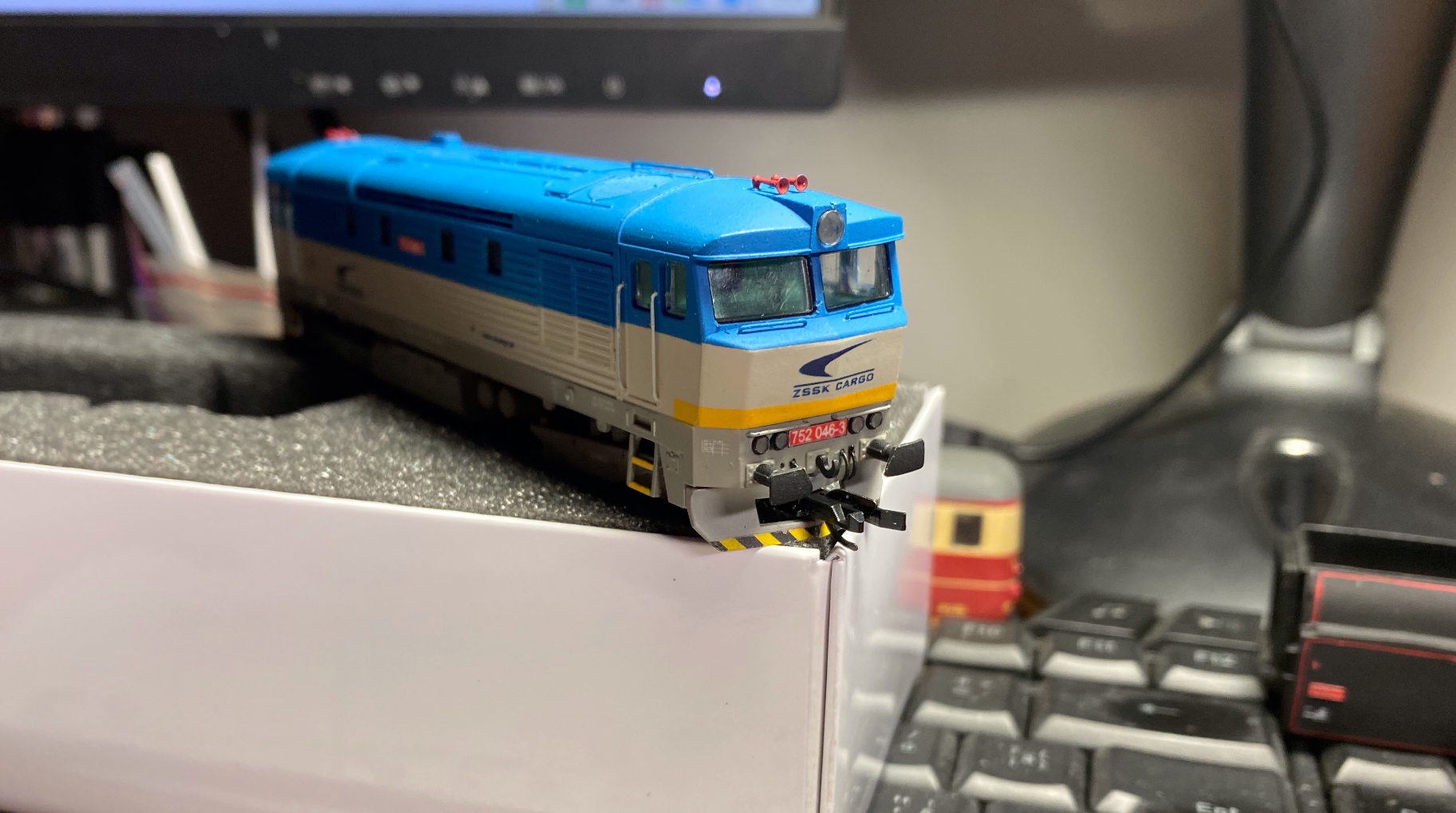

nieco podobne som robil v TT , 752 046. model je MTB, vratane osvetlenia kabiny a zvuku https://youtu.be/AOhYy7B3yD4

A ako ste tam pridali tie ďalšie svetla existuje nejaké lept na prerabku, alebo ste iba spravili ďalšie dve diery a dali svetlovody, ci treba úplne inak rozložiť tie svetla lebo na modely sú asi iba dve. ?

z evergreenu som si vyrobil vrtaciu sablonu a vyvrtal nove diery, ramiky svetiel su z elektrikarskej dutinky a v dutinke je svetlovod. smd led diody su dolepene na povodnu dps so svetlami a cez odpory dopojene k dekoderu. eletronika mierne upravena kvoli moznosti samostatneho ovladania.
