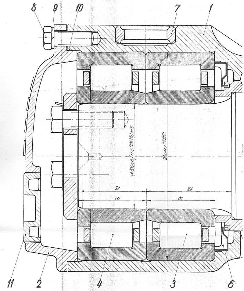

Ano je to tak jak je zjednodušeně uvedeno v odkazu. Ložiska se stahovacími pouzdry byly v ložiskové skříni 45V. Soudečková na nákladních vozech ČSD nebyla.
Co je na fotkách s prasklým vnitřním kroužkem je ložisková skříň 59V s dvojicí ložisek PLC 410-13/14, takže na nápravě jsou 4 ložiska, vnitřní ložiskové kroužky se při údržbě z nápravy nestahují, pouze při vadě ať již vizuální či defektoskopické. Ložiska se jinak z ložiskové skříně při údržbě vytahují, vymyjí, prohlédnou namažou a nasunou zpět na nápravu s vnitřními kroužky, zajistí a může to jít pod vagon.
Tady výkres lož. skříně 59V
tady jeden exemplář již jetý po umytí, je na čep průměru 120 mm, takže ze sady PLC 410-13/14
a tady nové ložisko ze sady PLC 410-15/16 s plastovou klecí, tedy ložisko na čep 130 m, ložisková skříň 80V

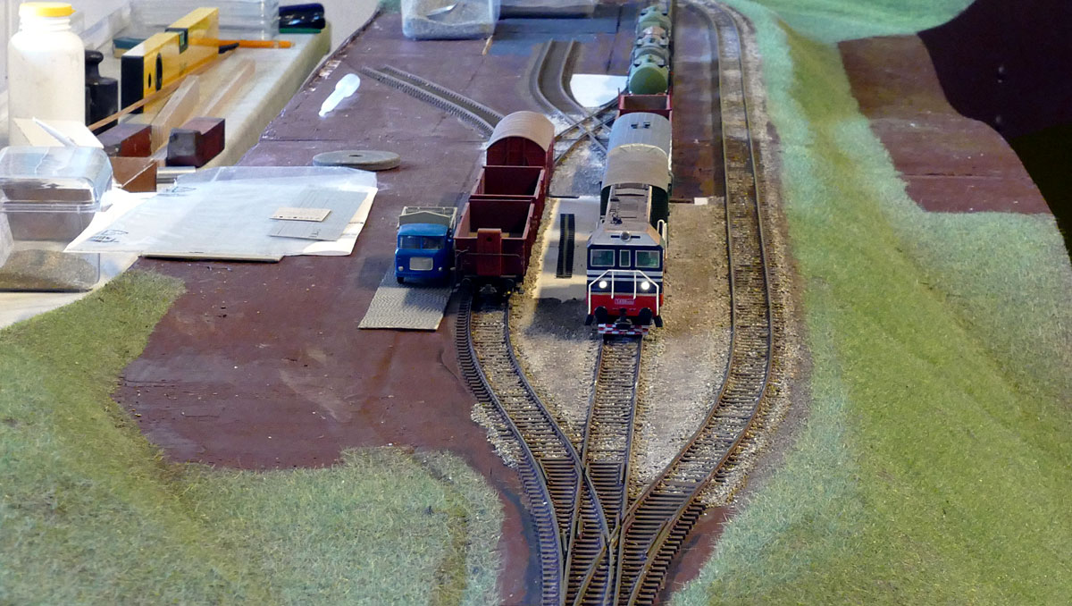

Modul stanice byl zabudován zpět do domácího kolejiště/moduliště, došlo na několik drobných terénních úprav, drobné úpravy na položené koleji č.1, přestavníky jsou po montáži postavené na přímo, takže je sjízdná kolej č.1 a traťováci již mají ve stanici vozy se štěrkem.
Dnes jsem vytáhl flokovačku a lehce přeflokoval tu část, kde budou nějaké louky - tj. svahy náspu okolo nádraží, na jedné části plochy pod náspem chci udělat pole, proto není flokováno. Jinak klasika do Duvilaxu ředěného 1:1 směsi floků.

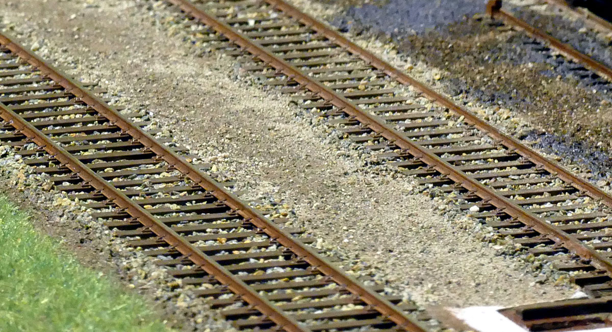

Traťovka navezla dostatečné množství štěrku a tak se začalo "rozvážet" po stanici. Jak v Hukovicích tak i dodatečně v Lipové jsem řešil prostor mezi kolejemi - pláň stanice, jejiž výšková úroveň je minimálně ve výši horní hrany pražců - nasypáním vrstvy štěku a pak teprve jemný prach, hlína.... a tím jsem zvedl terén mezi kolejemi na úroveň horní hrany pražců. Pražce u flexi PECO Code 75 mají 1,7 mm, takže jsem si řekl - když mezi koleje nalepím karton 1,5 mm mohlo by to být ok. To je ten začátek stanice od trojcestky. Postupně jsem přešel jen na 1 mm karton. U toho silnějšího se obtížně skrývala hrana mezi štěrkem v koleji a plochou mezi kolejemi.

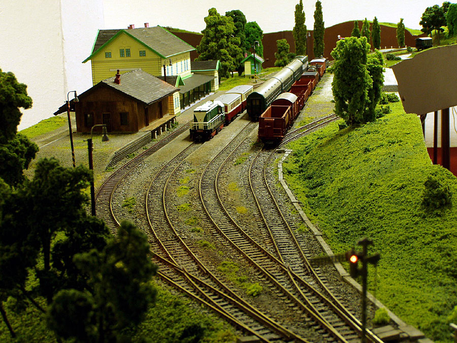

Tady pohled do stanice Žulová, je zde osová vzdálenost kolejí 4,5 m, hlučínské stanice měly tam, kde bylo nástupiště mezi kolejemi - osovou vzdálenost kolejí dopravních 6 metrů - pruští bohatýři :D
Tady pohled na "hlučínskou" modulovou stanici s pracovním názvem - "Albertovec", ty plochy mezi kolejemi díky větším osovým vzdálenostem jsou větší, je budu muset trochu zazelenit, takto to vypadá divně
a tady pohled zblízka jak to vypadá kde je použit karton 1 mm, něco je tam ještě mokré
