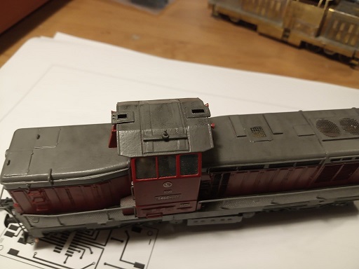

Příspěvekod TiTi » pát 03 dub, 2020 7:17 am
Ďakujem za radu. Vôbec som si to nevšimol. Samozrejme ,že to urobím.To by bola fakt škoda nechat tak.
TiTi
Příspěvky: 395
Re: T466.1001
Příspěvekod jipol57 » pát 03 dub, 2020 9:24 am
Tak tak. Střed střechy je demontovatelný, protože pod stanovištěm jsou těžké pomocné rotační součásti, tak aby se tam daly spustit lana jeřábu.
Příspěvky: 1744
Re: T466.1001
Příspěvekod TiTi » pát 03 dub, 2020 5:21 pm
Kabina upravena.Ďakujem :-)

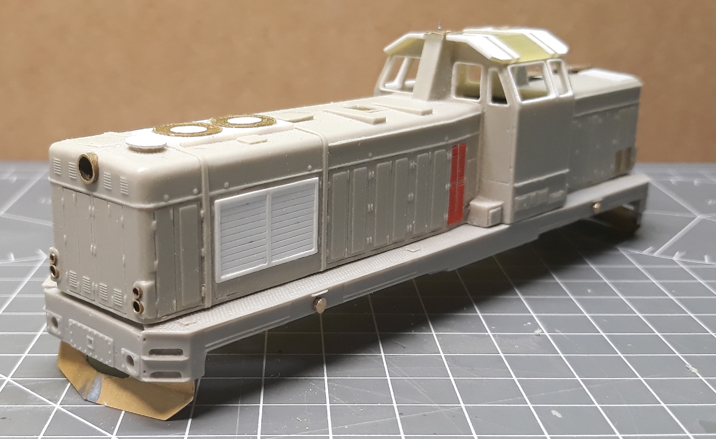

Příspěvekod TiTi » pon 13 dub, 2020 7:53 am
Z mosadzneho plechu hrubky 0,2 mm budú pluhy.
TiTi
Příspěvky: 395
Re: T466.1001
Příspěvekod TiTi » pon 13 dub, 2020 7:58 am
Hotové a upevnené pluhy su už na ráme. Z mosadzneho drôtu priemeru 2,5 mm som vysústružil aj zdvýhacie čapy.
TiTi
Příspěvky: 395
Re: T466.1001
Příspěvekod TiTi » stř 15 dub, 2020 6:09 pm
Z krablovaneho plechu som urobil predné plošiny. Skusil som vyrobiť batériovu skriňu.Je z plastových dosiek.Doplnené leptanými mriežkami a kľučkami.

Příspěvekod TiTi » stř 23 zář, 2020 7:27 pm
Po letných prazdninách som sa opäť vratil k modelárskemu stolu. Na pielstiku som skompletoval pojazd. Z plastovwho odpadu som vyrobil interier kabiny.
TiTi

Příspěvekod zaplef » ned 22 lis, 2020 4:40 pm
Ještě ke střeše boudy. Před víc jak 10 lety jsem stavěl model Pielsticka z leptiu. Pomáhal mi tehdy jeden kamarád z Rakovníka (poznamenaný Pielstickama a zná je lépe než sám sebe :-) ), který mě právě přesvědčil, abych střechu upravil tak, aby se co nejvíce podobala předloze.
Před přiletováním střechy byly naznačeny úkosy rohů, pak celý díl byl přiletován po celém obvodě. Posléze byl do střechy udělán otvor a ten vyplněn plastovými destičkami, aby dekl byl naznačen. Takto jsem se přiblížil předloze asi nejvíc, jak to jen šlo, bohužel lept má chybu nejen v absenci úkosu, ale navíc od rohu, který úkos vytváří je ještě jeden podélný zlom střechy.
