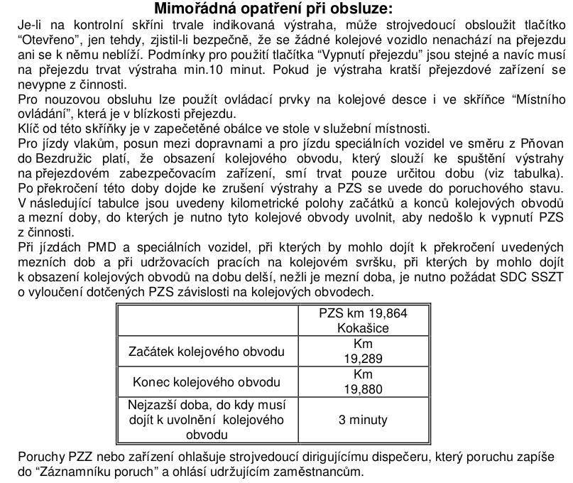

K tomu přejezdu v nz Kokašice (dneska už se vlastně neříká "nákladiště se zastávkou", ale "místo s kolejovým rozvětvením"... :roll:) jsou v PND3 z roku 2006 docela šílená ustanovení:
Chudáci strojvedoucí a vlakvedoucí, na které tohle při zkouškách vytáhli školaři... :lol:
Co to znamená pro modeláře? Kromě řešení zajímavého hlavolamu vazeb a závislostí i na dopravně zdánlivě nenáročném místě třeba taky zjištění, že i v různých místech na zapadlých lokálkách, která ani nejsou dopravnami, lze provoz zpestřit všelijakými návěstními - brněnsky řečeno - flignami.
