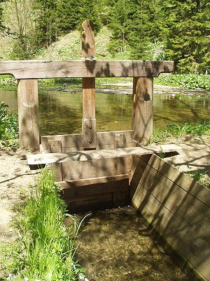

U rybníka je v plánu stavidlo ve stylu obrázků Josefa Lady ( snad i s vodníkem ) a krátký náhon naváže na náhon co je součástí stavebnice strejdy Auhagena.
Nápadů je spousta ale dělám na tom jen za odměnu když stvořím něco na Koncové se smyčkou a na budovách pro Géčko :wink:
Takhle nějak si představuju to stavidlo...
Zdroj obrázky na gůglu
