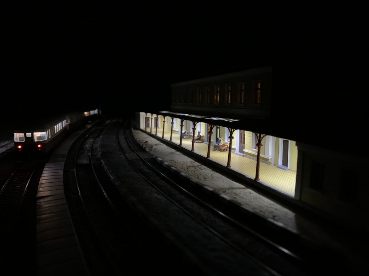

Škoda už jsem objednal přímo a přišla mi odpověď na objednávku z mininatur, že se ohledně termínu ozvou. Možná objednávku stornuji a objednám ve Světě na kolejích. Má to nevýhodu, ze se mi objednávka prodraží, protože jen u vozíku nezůstane.
Díky za tip na KŽM Brno podívám se co a jak.
Prikladam jednu noční fotku. Nádražní budova je pouze položena, tak moc neprohlizejte peron.

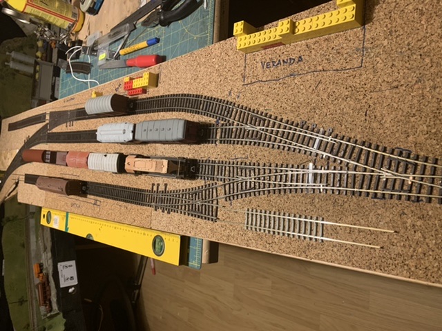

Bečovskou budovu jsem prozatím odložil. Na nátlak dětí vzniká nová stanice. Jde o koncovou stanici Zelvice. Jak jsem zmiňoval před časem, původní plán na umístění koncové stanice byl upraven. Stanice byla posunuta a upravena. Vzhledem k místu, které je k dispozici, jsem ji musel zkrátit. Vjezdové zhlaví je umístěno v oblouku.
Koncová stanice má dvě dopravní koleje č. 1,3. Dále zde najdeme manipulační kolej č.5 u skladu s rampou a kusou kolej 5a, kde je volná skládka a konec koleje užívají Uhelné sklady.
Poslední je kolej 4V, která patří vlečce Hosp. družstva / ZZN. Kromě sýpky (asi to vyhraje Telč) je zde i rampa, další sklad a plocha pro stáčení cisternových vozů nebo vyprazdňování vozů Raj a rampa.
Délka kolejí je omezená, ale pro zajímavý provoz dostačující. Dopravní koleje mají délku cca 85cm bez výhybek na manip. koleje/ vlečku. S vyhybkami jsem na cca 1,0m délky. Trasa lokálka má dost stoupání, takže norma zátěže pro “Hektora” je 200t / 12 náprav. Na trať mají sice přechodnost i Bardotky, ale ty běžně jezdí jen v omezené míře s osobními vlaky (kvůli topení). Do Želvic totiž jezdí 1x denně přímý vůz od rychlíku.
Stanice je postavena ze zásob. Použil jsem staré výhybky Pilz, ze zásob. Jednak kvůli tomu abych je rozumně zpracoval, jednak kvůli geometrii, která umožňuje provést zhlaví na celkem malé délce. Jen jsem nemohl strávit kloubové jazyky a původní srdcovky z podivné slitiny, tak jsem se pustil do úprav. Vyrobil jsem nové srdcovky i jazyky, přestavníky budou motorické od MTB. Trochu jsem upravil i poloměry zejména u obloukových výhybek. poloměry jsou nyní cca 600 mm.
Stanice je zatím na stole. Protože k finálním místu je obtížný přístup, musím udělat maximum prací mimo. Přikládám fotku ze včerejšího večera, vozidla jsou jen pro názornost (a pro potěšení). Elektrika mě čeká dnes večer.

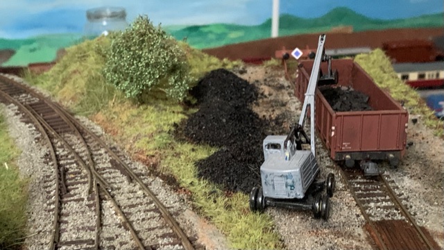

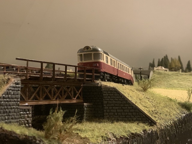

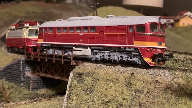

Přes léto toho moc nepřibyly, ale něco málo přece. Ve stručnosti:
- Koncová stanice Želvice má výpravní budovu, v kolejišti zaštěrkováno mimo nástupišť a hotové uhelné sklady - foto

Lokomotivní vlak po výjezdu z tunelu přejíždí přes most, kde zatím schází omezení rychlosti pro nákladní vlaky. V závěsu za “Sergejem” jede “ Laminátka” S489.0020 na cestě z dílen.
M296.1 + Baim jako spěšný vlak minul mechanické závory a přes most se blíží k tunelu
Uhelné sklady okupují kusou kolej u vjezdu do dopravny D3 Želvice
Želvice nejsou ve finální poloze, ale leží na stole

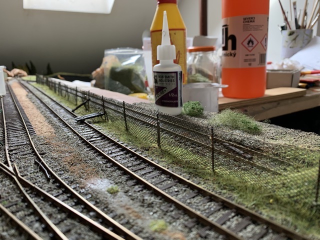

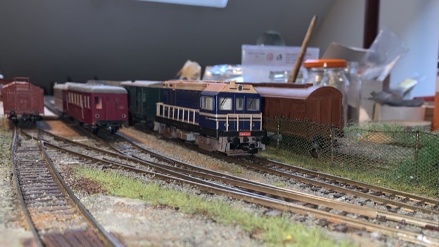

Venku sychravo, rodina kouká v TV na koníčky a na kolejišti je další přírůstek. Takže opět koncová dopravna D3 Želvice, tentokrát vlečková kolej ZZN - zatím bez budov, zato s oplocením.
Plot je tvořený klasickým postupem. Sloupky a vzpěry z ocelového drátu, pletivo z jemného drátěného pletiva proti hmyzu. Pletivo je střiženo v úhlu 45 st. Horní napínací drát je z hnědé niti.
Pletivo leželo pár let v garáži, takže původní barva omšelo a místy orezlo. I díky tomu už není nutná přílišná patinace a dá se snadno naznačit i poškození o které u starého plotu není nouze.
Plot při lepení, pletivo je dočasně fixováno špendlíky i zapřeno pražci, než ho přestřiknu aktivatorem vteřiňáku.
Na 3. kolej vjíždí MOs tvořený M131.0 a vozem Blm, na 1. koleji Hektor před chvílí dokončil posun a teď čeká na odjezd s Mn vlakem. Foceno s bleskem, tak díra překvapivě vylezla.
