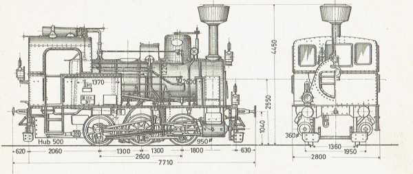

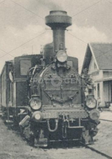

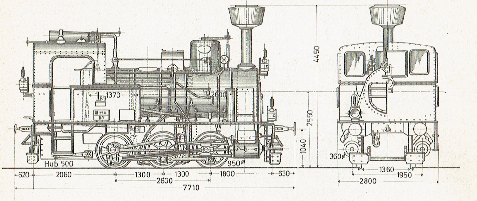

Střelec: Našel jsem to tvoje měření, ale výšky os kotle nad kolejí tam nejsou...
O co mi jde: Mašinky z původního přídělu dráhy Mělník - Mšeno, později u kkStB řada 262 a u ČSD 311.4, měly osu kotle asi o 70 cm výš než T3 a cca o 80 cm ve srovnání s 310.0 nebo jinými starorakouskými tříspřežními tendrovkami.
Však se podívej sám:
Příloha 311_4.jpg je dlouhodobě nedostupná.
Až na tu 3. hnací nápravu je její silueta blíž tomu, co ti vyšlo z té kraussky, než obvyklým starorakouským kafemlejnkům.
Akorát že oproti výkresu neměly na komíně typický Rihosekův heligón, ale jiskrojem Ressig.
(Fotka je výřez z pohlednice odtud:
https://fotogen.cz/696df-obec-bukovno)
Je to taky krausska a kdybys měl zájem, možná bych někde našel i lepší výkres se skutečným provedením komína.
Další kraussovské cvalíky podobné siluety měla ferdinandka pro čejčskou lokálku. U kkStB dostaly řadu 564, u ČSD 313.5. Kotel je sice "jenom" 2135 mm nad kolejí, ale pořád je to cca o 40 cm výš ve srovnání s 310.0. Navíc je lokomotiva i o dost delší. Bohužel má zase 3. hnací nápravu a chybí jí ty kastlíky před budkou, ale i ona (taky díky komínu Prüssmann) dělá podobný vizuální dojem jako tvoje freelance kreace.
Její lepší výkres ale bohužel nemám.
Jenom ještě dodám, že obě řady lokomotiv sice přešly k ČSD, ale jako atypické (3+3 kusy) byly ve 30. letech všechny zrušeny.

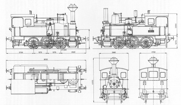

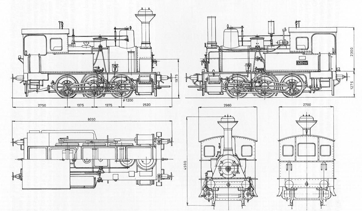

Lokomotivy 320.1 byly dodány České severní dráze od Krausse z Lince i Mnichova jako řada VI pro její lokálky v počtu 11 ks a dvanáctá jezdila na vlečce Fuchsovy papírny v České Kamenici; kkStB je označily jako řadu 362. U ČSD se rozprchly i na jiná místa a ještě u BMB/ČMD jezdily v traťové službě na chrudimských lokálkách. Poslední byly vyřazeny začátkem 50. let.
(Kopie výkresu Miloše Kratochvíla je z publikace VYDOL z roku 1999 Kafemlejnek, Arcivévoda a Heligón, ISBN 80-902706-0-3. Je to užitečná sbírka, jsou v ní výkresy lokomotivních řad 300.6, 310.0, 310.1, 310.4, 313.4, 314.2, 314.3, 320.0, 324.3, 400.1, 414.0, 412.2, 421.0 a 422.0, ale už je nesehnatelná.)
