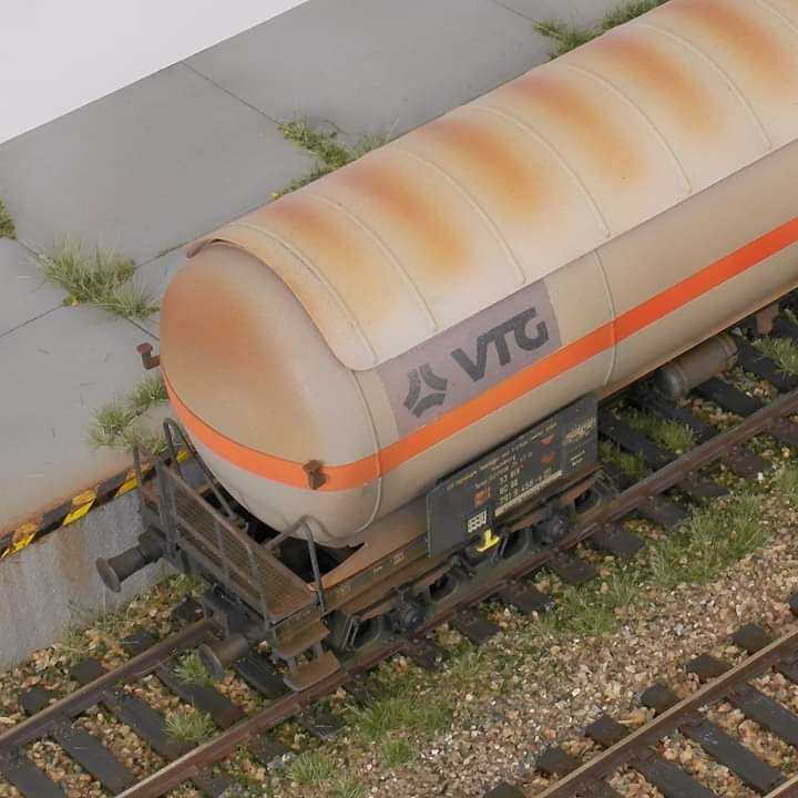

to mnitka: a prozradíš jak přesně jsou udělány pruhy na střeše cisternového vagonu VTG z poslední fotografie? Díky
Ruda72
Příspěvky: 202
Re: zase patina
Příspěvekod mnitka » ned 21 črc, 2019 12:14 pm
Tři odstíny rzi stříkané postupně od nejsvětlejší...

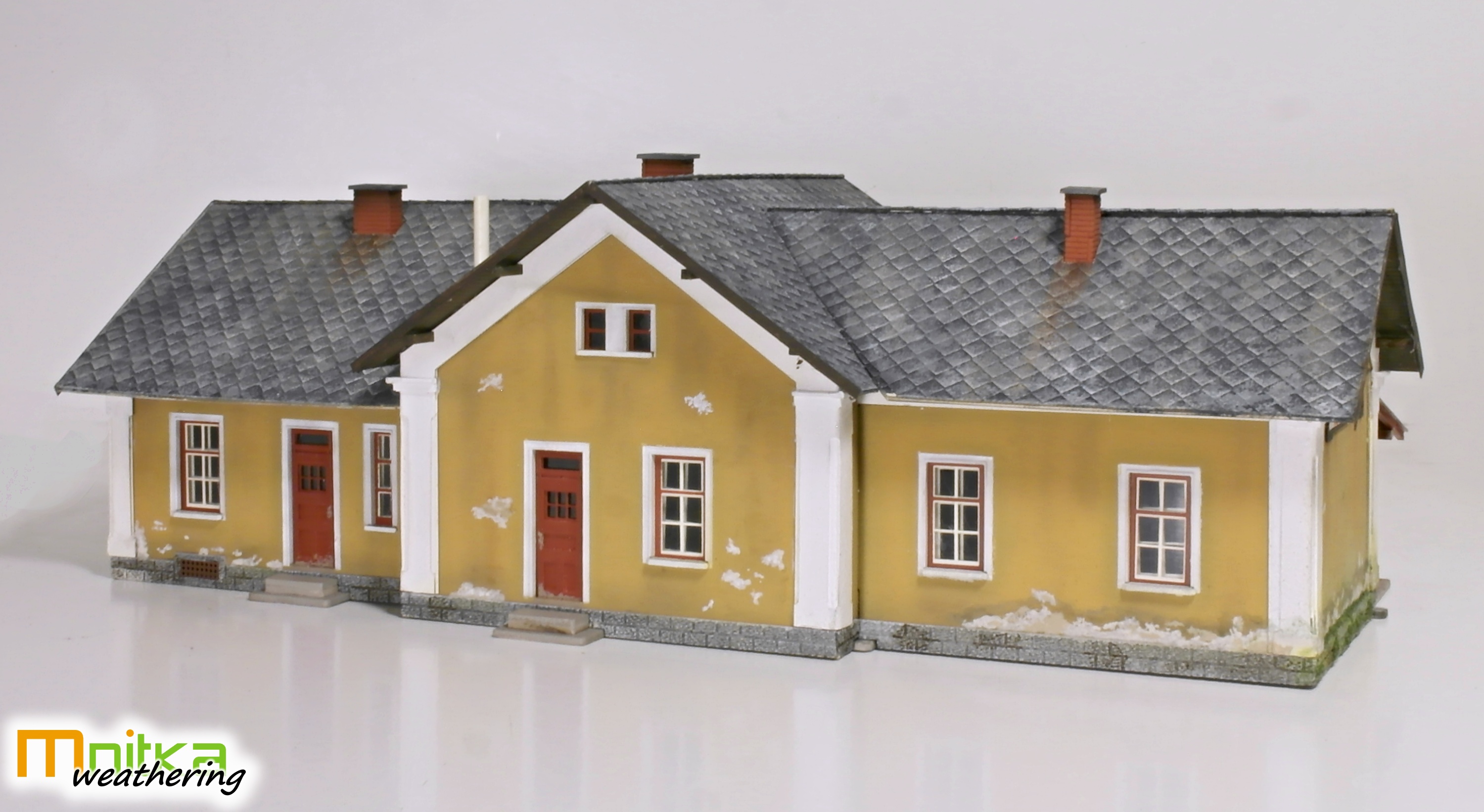

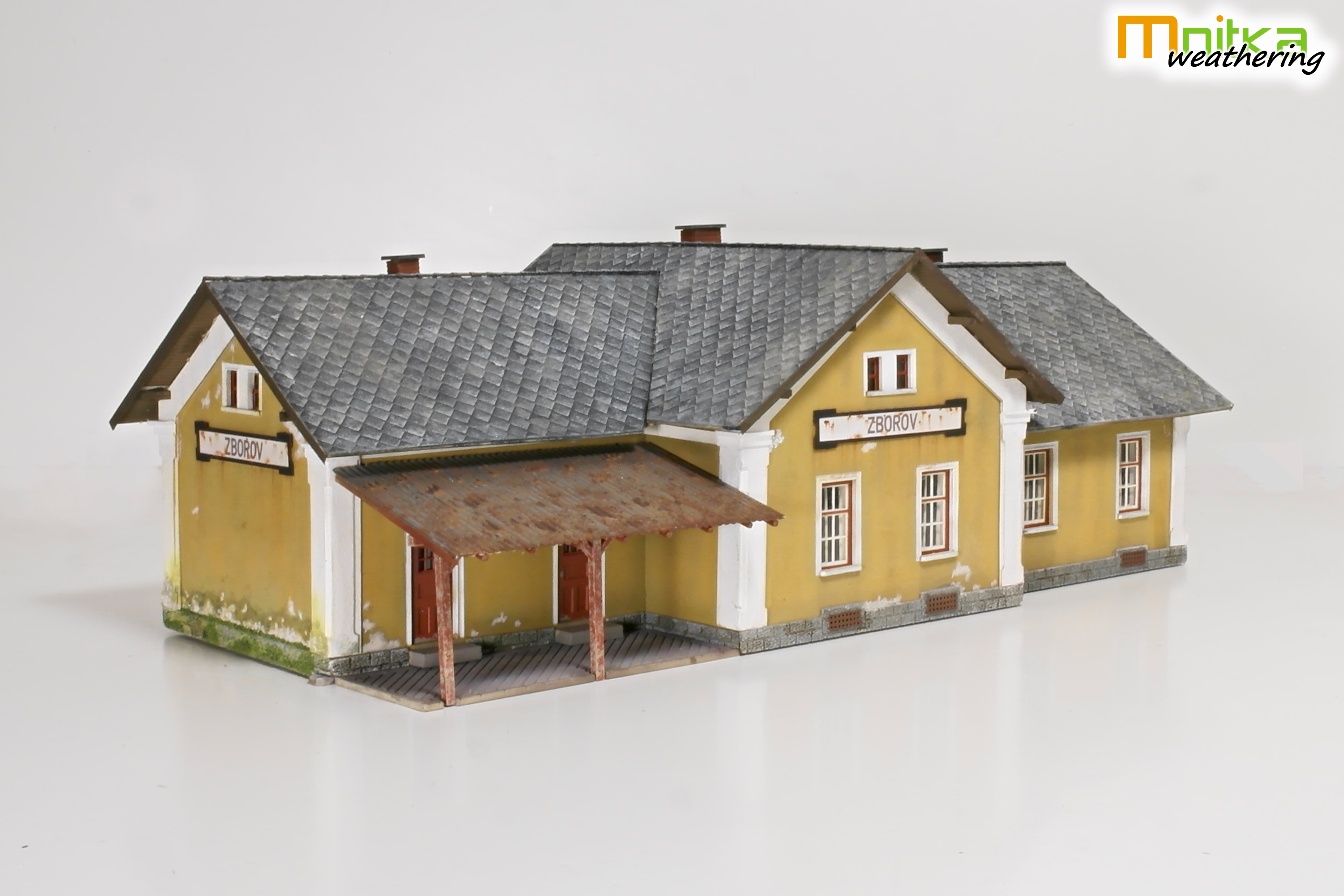

Pěkný den. Přikládám několik obrázků rozestavěné výpravní budovy LVII/H ze sortimentu KB Model.

Mnitka : brzy mne čeká vytopna Rokytnice... Já stále váhám jakou metodu použít na základní nabarveni. Doporučený primalex se mi nechce. Bylo to tu probírané v jiném vlákně, mně však zajímá, co jsi konkrétně použil ty :wink:. Výsledek je pěkný. A střecha jsou nějaké křídy nebo suchý štětec bílou olejovou?

Příspěvekod mnitka » sob 25 črc, 2020 9:45 am
:arrow: BohousP Díky, ještě není hotovo.
:arrow: Pavel-HP Děkuji.
:arrow: Ivan Mylsím, že jesem pěkné zvíře v používání "nemodelářských" materiálů, ale k PRIMALEXu jsem taky odvahu neměl. :wink:
Postupoval jsem takto:
-sestavil jsem hrubou stavbu modelu, stěny a střechu zvlášť
-obojí jsem nastříkal obyčejným základním nástřikem ze spreje (koupím vždy sprej s nejlepším poměrem cena X obsah)
-tam kde byly stěny chlupaté přebrousil jsem je brusným papírem
-nalepil jsem ozdobné prvky (rohy, štuky)
-opět jsem aplikoval základní nástřik a přebroušení
-skelet modelu jsem nastříkal okrovou akrylovou barvou
-po zaschnutí okru a vymaskování jsem nastříkal bílou barvou ozdobné prvky fasády
-aplikoval jsem patinu
-střechu jsem po základním nástřiku také přebrousil a nastříkal tmavě šedou barvou.
-světle šedý odstín jednotlivých desek eternitu je nanesen tupováním (vše ještě poladím do "přírodnějších" barev)
