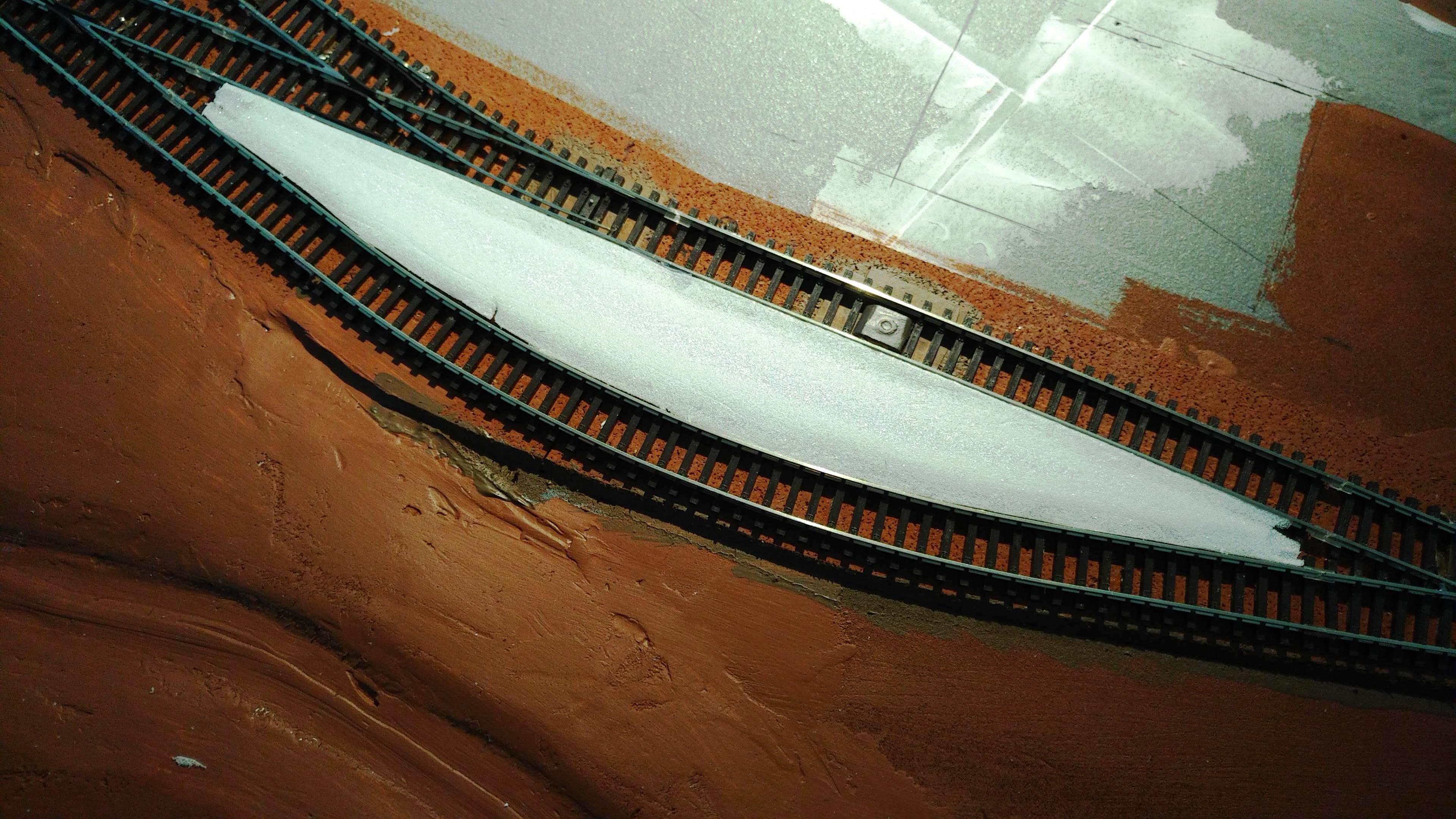

Jak děláš mezeru mezi kolejnicí a sypaným nástupištěm? já se většinou neubráním slití s bokem kolejnice a tohle mi přijde lepší - přinejmenším pro kolejnici...
TT, V. - VI. epocha, ČD
Kavka_
Příspěvky: 513
Re: TT 82x40 aneb další Kameničky
Příspěvekod Fox » pát 17 črc, 2020 11:37 am
Díky... K mezeře: základ nástupiště je vyřízlý ze 4mm Depronu (tj. polystyrénu), strany ke kolejím zabroušeny do svahu smirkem. Je to pak zaříznuté odlamovákem víceméně podle koleje. Posyp je sítkem, po natření lepidlem a následným zakapáním. Do mezery sice posyp taky částečně zapadne, ale po zaschnutí to jde vysát.

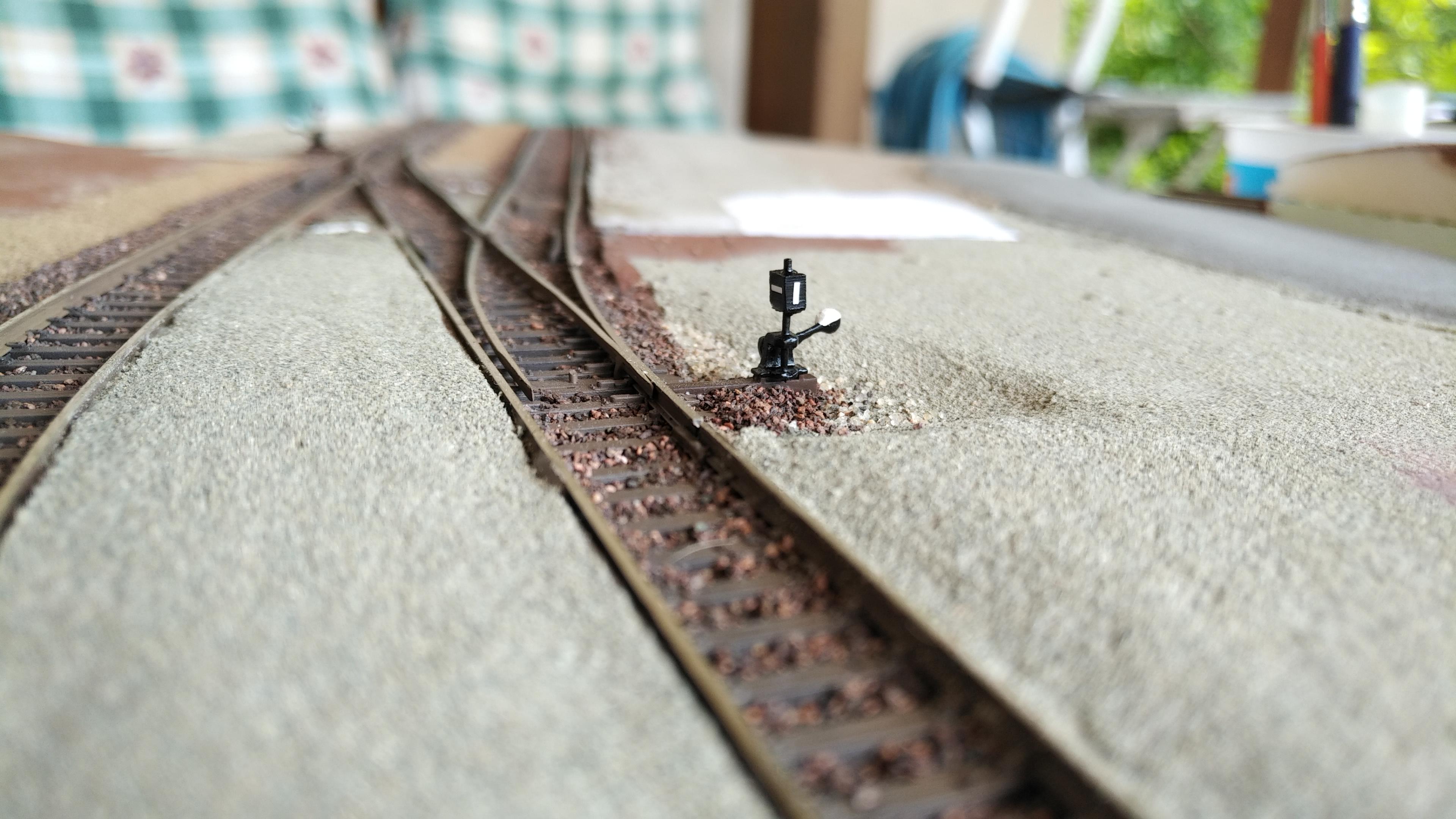

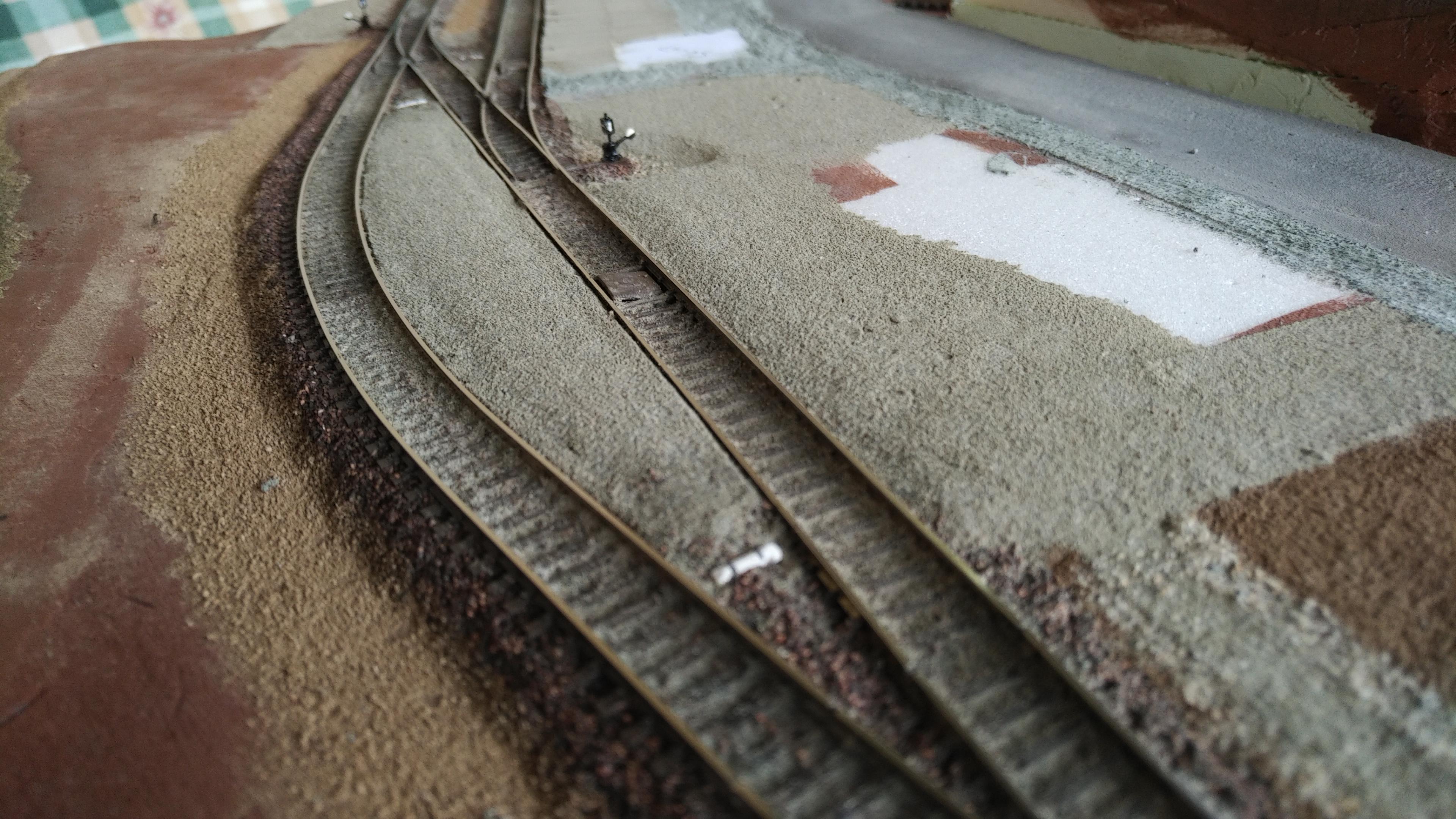

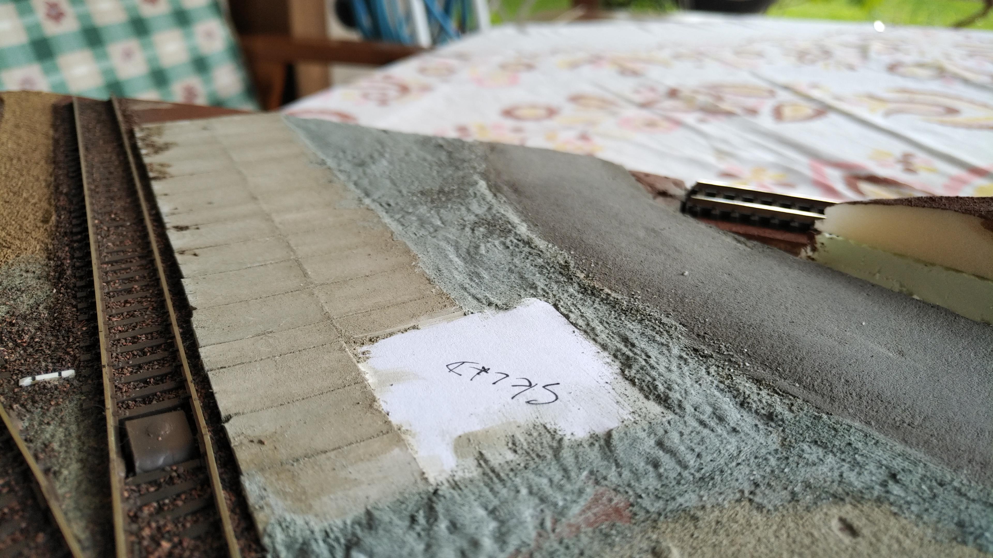

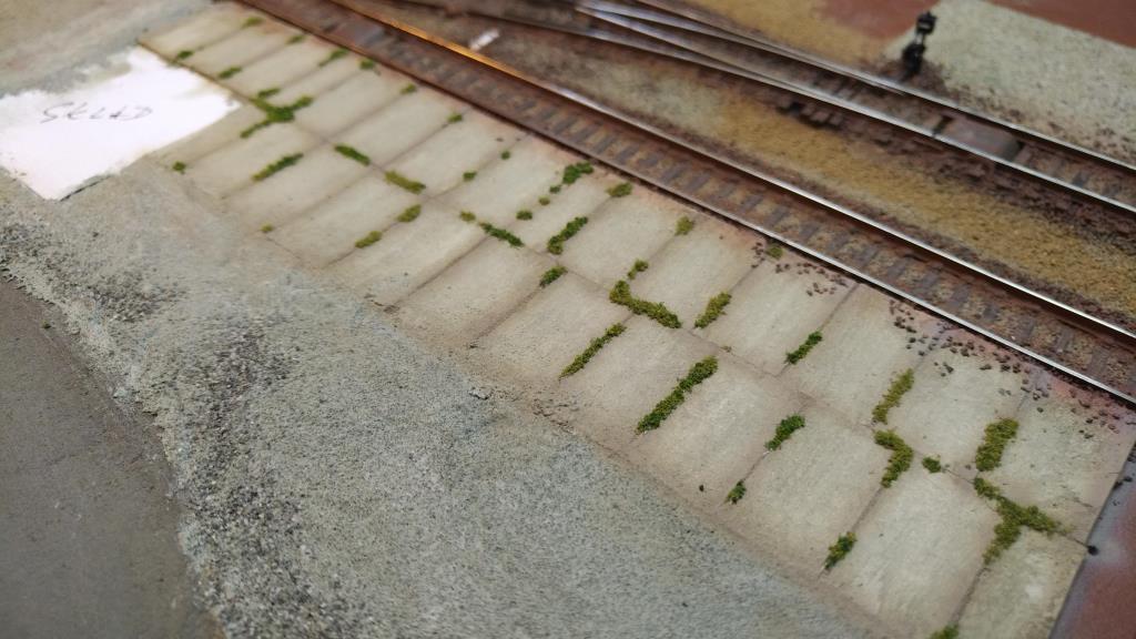

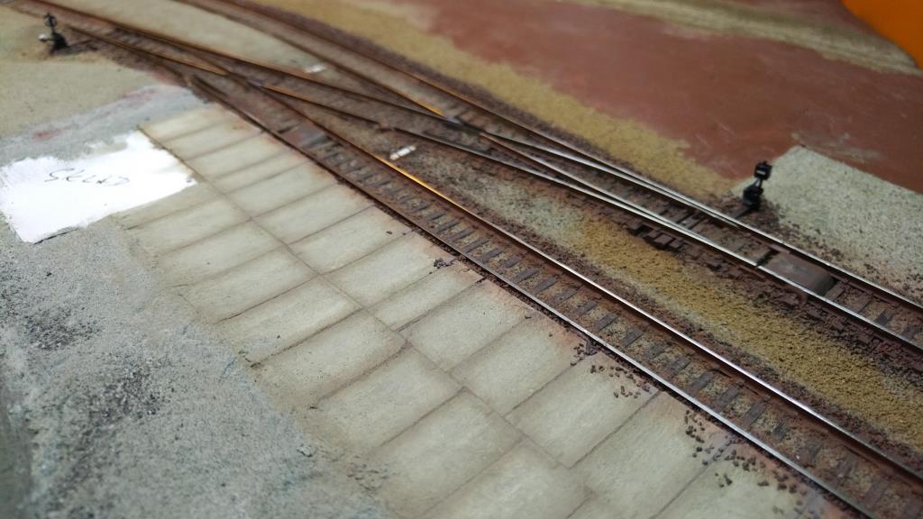

Příspěvekod Fox » pon 20 črc, 2020 8:17 am
Našel jsem si chvilku a rozpracoval patinu kolejí a pak částečně i povrchu skládky. Ještě přijdou dolepit drobné drny, vyrobené statikou. Nejprve jsem zamýšlel realizovat základní porost kombinací statiky (zejména zarostlé koleje) a foliáží (hlavně větší souvislé plochy). Když jsem ale zvážil potřebu kompletní demontáže elektro, včetně přestavníků, nakonec jsem od statiky na kolejišti úplně upustil.

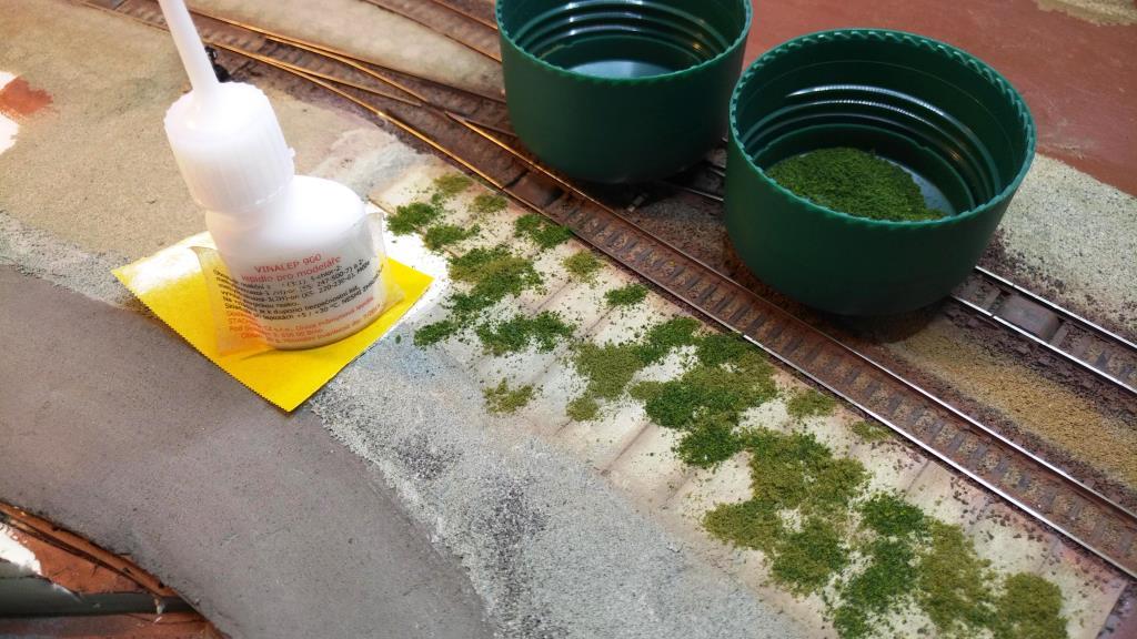

Příspěvekod hopeter » pon 20 črc, 2020 9:13 am
Hezky ti to přibývá. Jakmile se na kolejišti objeví i sebemenší kousek zeleně tak je vidět cílová rovinka. :wink:
Co jsem zkusil fóliáže tak jsem prakticky nevytáhl přístroj na statiku. Už i drny dělám ze zbytků fóliáže. Pokud přece jen potřebuji nějaký drobný smetí tak nasypu drobet statické trávy do kapky lepidla.

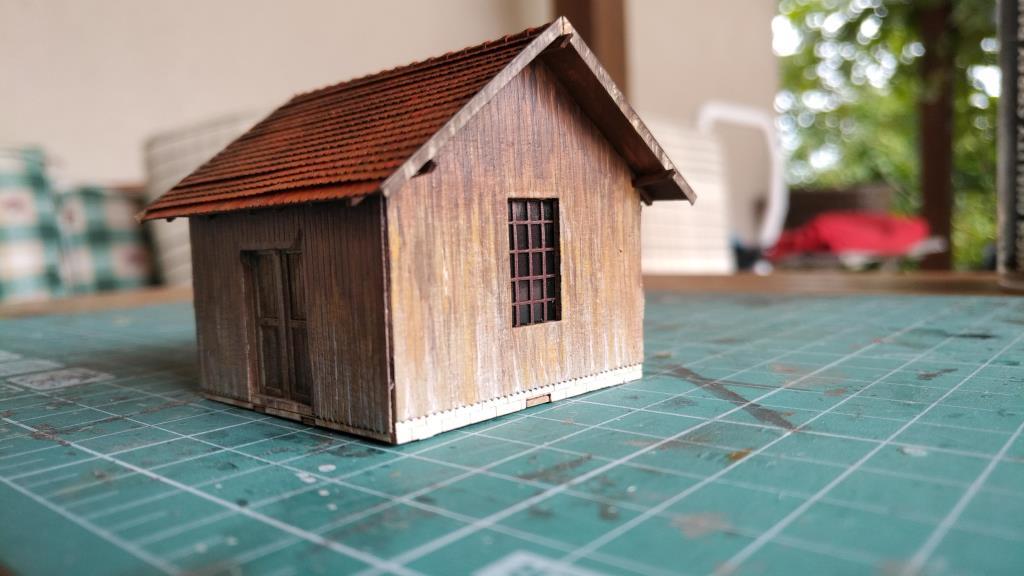

Příspěvekod Fox » pon 03 srp, 2020 8:29 am

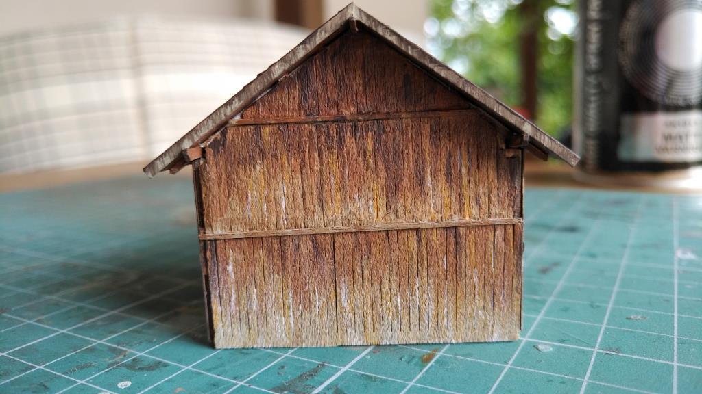

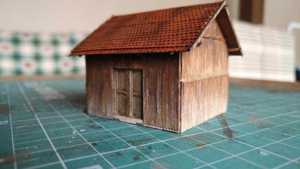

Malý pokrok ve stavbě: dokončuji malý sklad, vyrobený ze zbylého skladového přístavku https://www.kb-model.eu/mtbmodel/eshop/ ... -H-ZvKC-TT. Místo štítové stěny jsem udělal novou s pomocí polotovarů dřevěné ohrady Model Scene. Ještě dokončit patinu, dotáhnout a dobarvit nějaké detaily a přidělat nájezdové rampy k vratům. A možná taky nástěnné lampy nad vrata.
