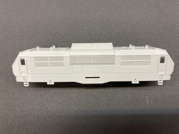

Radku je to supr počin, ale přesto si dovolím si rýpnout - proč jsi myslíš, že je těžké ty masky vytisknout?
Chi jen připomenout, třeba TiTi měl masky ke Ganz taky vytištěné viz:
viewtopic.php?f=3&t=10670&start=30
Ale asi máš pravdu ty na Ganze jsou možná jednodušší

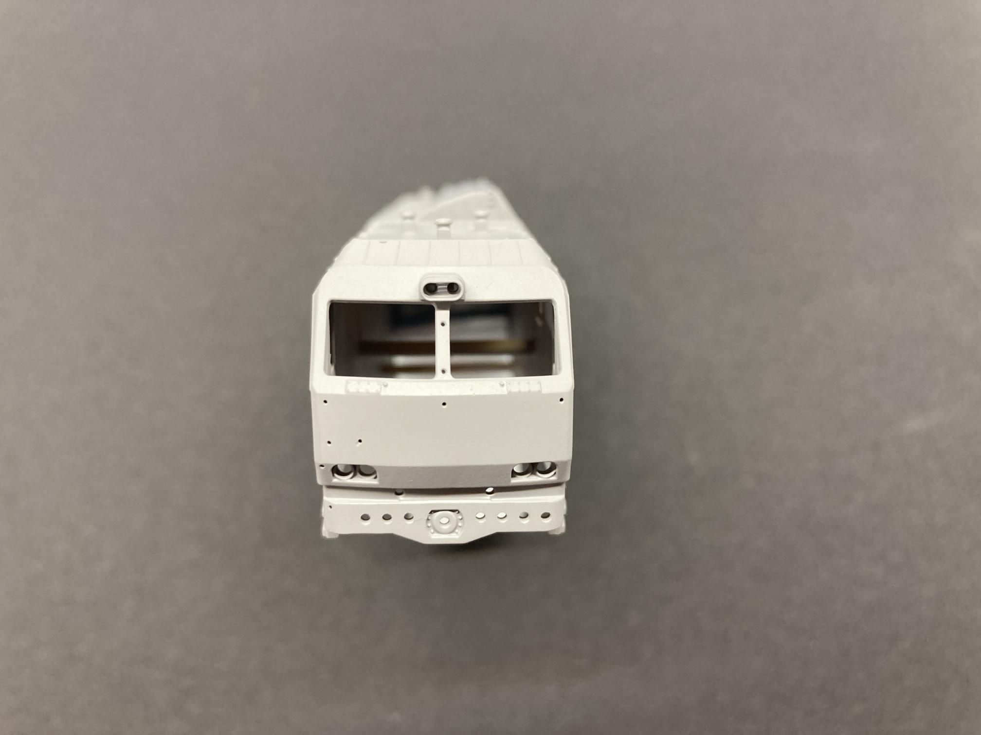

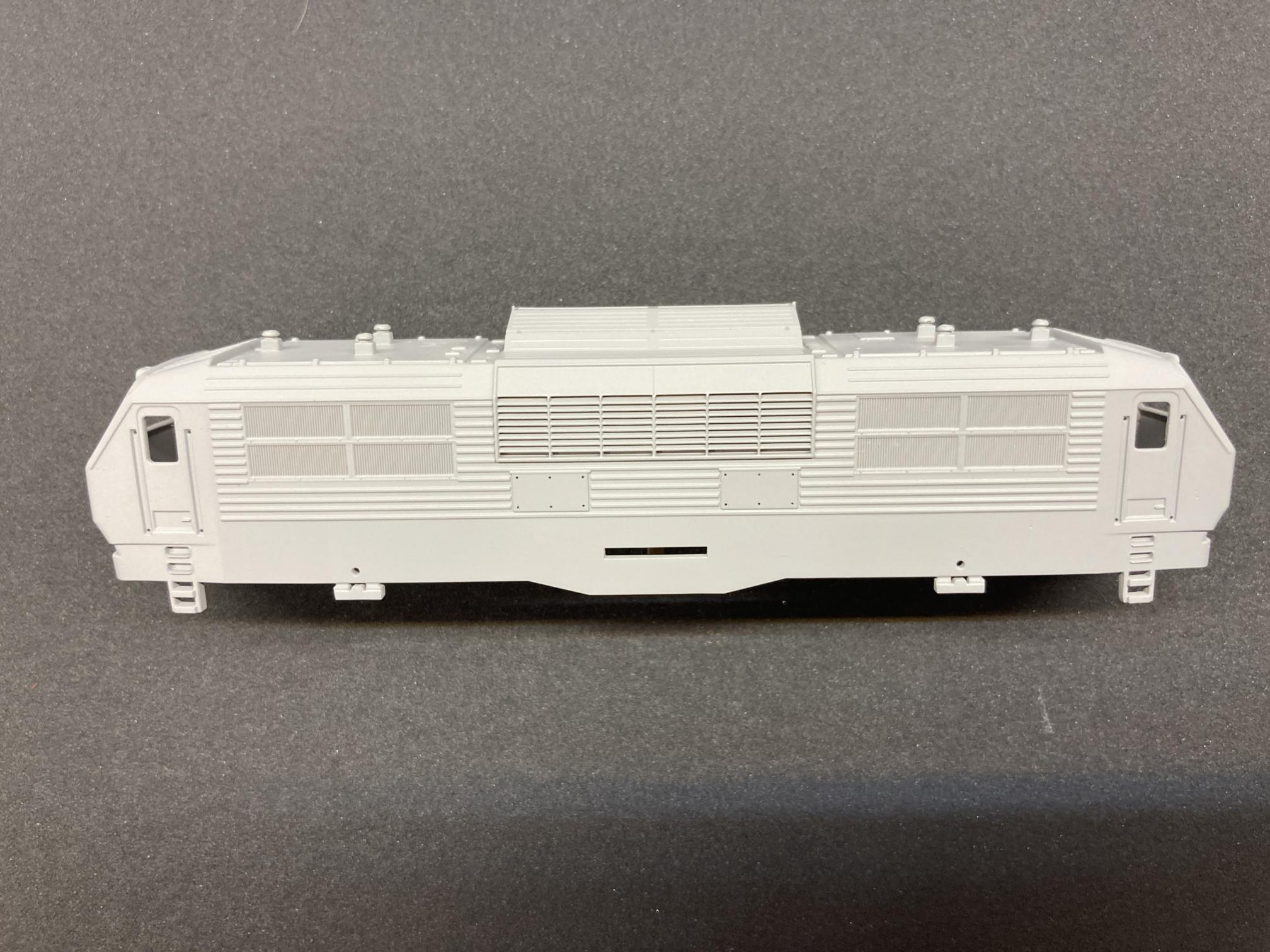

Teda, paráda.
Proběhla nějaká super precizní kalibrace tiskárny?
Teplota a chlazení pro "bridges", "oozing"?
Výška vrstvy?
Neuvěřitelné že je to tryskou 0.4.
Jinak já používám Slic3r a nastavení perimeter je kolik má dát na obvod plného tělesa, pokud se vleze. Když se nevleze, tak dá samozřejmě míň až do jedné šířky trysky. Ale někdy má problém, že když je např. stěna 1 a tryska 0.4, tak ty 2 stěny nejsou k sobě přitavený - je mezi něma mezera. Zkusil jsem Cura a ono to umí mezi ty dvě dát ještě trochu a pak mám pěknou jednolitou stěnu 1mm. Takže i ve slicerech jsou rozdíly. Ale Pruša býval Slic3r...

TiTi ale nechával tisknout masky v Holandsku, takže na tiskárně o nějakou kvalitativní úrověň vyšší než tiskárna od Průšy. Rozdíl ve "složitosti" podvozků bych neviděl tak velký.

Příspěvekod RadekH0 » stř 24 čer, 2020 1:56 pm
jurazbabic píše:Teda, paráda.
Výška vrstvy?
Ahoj.
Omlouvám se za zpoždění. Žádná extra kalibrace nikdy neproběhla. Kalibraci jsem udělal pouze základní podle návodu a od té doby jsem na nic nesáhl a jen tisknu.
S teplotama chlazení vůbec nehýbu, nechávám je v základním nastavení. Jediné, co má v některých případech vliv na teplotu je zapnutí "Detekce perimetrů přemostění", které se mi osvědčilo a často ho používám.
Výška vrstvy u většiny dílů 0,1mm, u doplňků 0,07mm.
Měřítko TT, epocha: V./VI.

A také se podvozky tiskly metodou SLA tisku (vytvrzování resinu). Moje FDM tiskárna by takového tisku v této kvalitě asi nebyla schopna. Leda při použití trysky o menším průměru.

Chválim počin... Vyzerá to vynikajúco. Ale ako modelár, ktorý tento model modeloval do simulátoru mám výhradu k streche - tie jednotlivé odnímateľné strešné panely, ktoré slúžia ako základne pre strešnú výzbroj a zberače majú v skutočnosti tú hornú plochu do roviny. U teba na obrázkoch je do oblúku, čo je podľa mňa zle. Toto by som ešte opravil.

kiski píše:Chválim počin... Vyzerá to vynikajúco. Ale ako modelár, ktorý tento model modeloval do simulátoru mám výhradu k streche - tie jednotlivé odnímateľné strešné panely, ktoré slúžia ako základne pre strešnú výzbroj a zberače majú v skutočnosti tú hornú plochu do roviny. U teba na obrázkoch je do oblúku, čo je podľa mňa zle. Toto by som ešte opravil.
Díky za postřeh. Z fotek, které jsem měl dostupné při kreslení modelu jsem si myslel, že je střecha lehce zakulacená a rovinu pro uchycení sběračů tvoří samotné izolátory. Teď jsem to zkoumal trochu detailněji a musím uznat, že máš pravdu :o :lol:
Na fotkách je zakulacení vidět víc než v reálu, takže tento konkrétní kus už tak nechám. U dalších kousků už střecha bude rovná.
