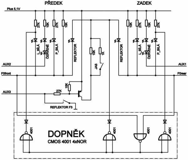

O tom, že ve III. a IV. epoše nemají při posunu svítit všechny bílé pozičky se snad všeobecně ví, a já to tak chci mít. U ROCO mašin se k tomu musí překopat celé elektrické vedení k ledkám, a u ROCOSergeje jsem dokonce rozřízl světlovod, abych oddělil levou a pravou bílou, a ke každé dal samostatnou ledku. K reflektoru taky.
MTB mašiny jsou k tomu nejlépe přizpůsobené, že každá bílá má svůj vlastní předřadný odpor. Doplnil jsem jen logickým obvodem CMOS 4001, 4xNOR. Logicky vyhodnotí, že svítí současně přední i zadní bílé, a při tom zhasne ty nepotřebné ledky. IO má na výstupech dostatečný výkon na vyzkratování ledek, které nemají svítit. Jen je potřeba doplnit ještě diody, bez nich by se v neaktivním stavu dostalo plné napětí na ledky, a to by nepřežily.
Doplnil jsem taky že při posunu není možné zapnout reflektor, protože v původním zapojení od MTB se při posunu můžou zapnout oba současně. Velice nemodelové!!! Šlo by taky zhasnou zapomenuté červené konce, jen doplněním dvou diod. Ale to už není takový prohřešek a stane se, že i v provozu strojvedoucí je zapomene zhasnou a svítí mu to potom jak na vánočním stromečku. Ale současné rozsvícení reflektorů se nevidí.
Schéma dodávané s modely od MTB jsou trochu mimo, tak sem dávám skutečné zapojení (bez záruky, že je přesné), s mým doplňkem.

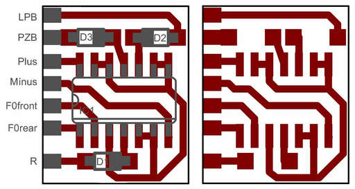

DPS s osazením. Rozměr 12x15mm.
Ještě pochválím TechImage a jejich Laminátku. Jediná, kterou znám, že posunovací pozičky svítí správně už z výroby.
Edit: Postupem času, a upozonění od chytřejších, nepoužívám výstup pro zhasnutí reflektorů. Dá se to nahradit Švýcarským svícením. Tak konečné zapojení je bez jedné diody a jedno hradlo zůstane nevyužité. To se dá využít pro invertování výstupům nepatrnou změnou v zapojení, když v MTB udělají změnu. Například na Pielstiku přehodili odpory s ledkama, tak je potřeba výstupy invetovat. A taky otočit diody.

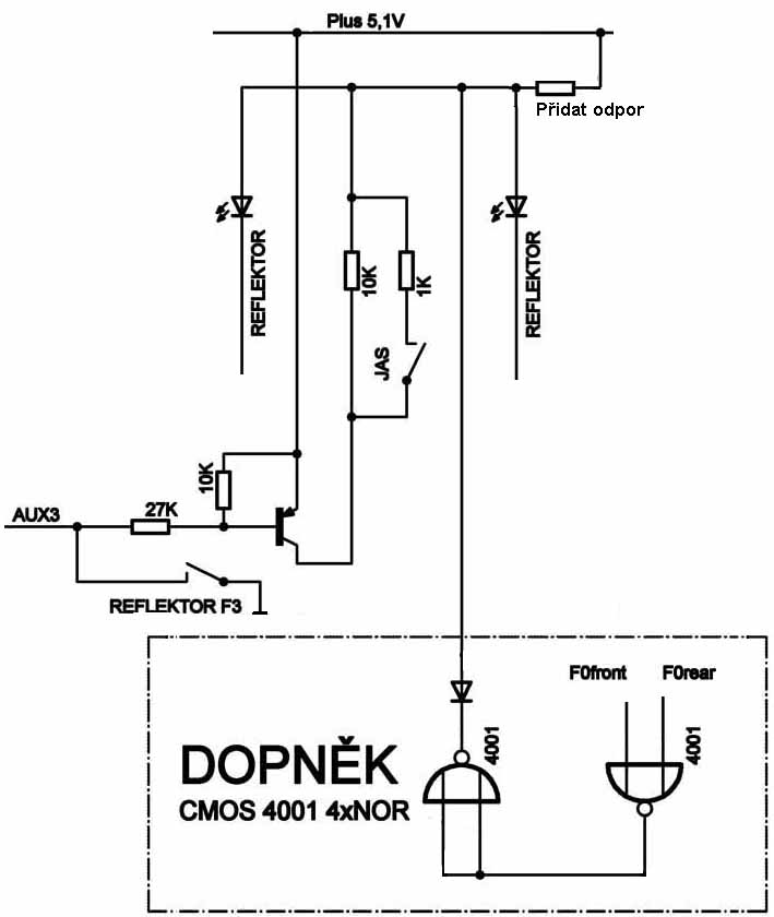

Při těch úpravách jsem přišel na to, že by jednoduše, přidáním jednoho odporu, šlo nastavit pro V. a VI. epochu, trojbodové svícení. Tj. spodní bílé + tlumený reflektor. Přepínání podle směru jízdy. F2kou by se rozsvítil naplno.
Odpor by se měl přidat mezi +5Voltů a anody obou reflektorů. Ty už spojeny jsou. Hodnotu bych odhadl tak na 47K, nebo míň. Nevím nezkoušel jsem. Tuto epochu nedělám.
Ale zase při posunu by ty reflektory svítily taky, tak to by bylo taky špatně. Potom by to chtělo zase ještě doplnit tím logickým obvodem. A taky by nešlo zapnout současně oba reflektory při posunu.
Přidám teoretické schéma.

Příspěvekod Bedlisch » stř 10 čer, 2020 8:21 pm
Co se týká nemožnosti rozsvícení obou reflektoru, tak není jednoduší to nastavit v dekoderu?
A co se týká posunu, no asi bych raději to řešil natažením 2 drátů z čel k dekoderu, tedy u H0. Takhle mi to přijde tak trochu složitější na výrobu, ale uznávám, každý má své cesty k výsledku :wink:

Příspěvekod jipol57 » čtv 11 čer, 2020 11:51 am
Bedlisch:
Nevím jestli máš nějaké mašiny od MTB, ale nepřišel jsem na tu možnost blokovat zapnutí reflektoru při posunu. To snad nejde. Když se reflektor zapne, nebo zůstane zapnutý z předešlé jízdy, tak svítí na obě strany, při zapnutí posunu. Tak to je u všech MTB, jestli nějakou máš, tak si to vyzkoušej. Ale ty seš asi TT. A nevím jak je to tam s Next18. Ale v H0 to tak je.
A pro zhasnutí nepotřebných ledek při posunu, taky musím vést drátky k čelům. Připojuji je mezi předřadný odpor a ledku. Ty myslíš asi připojit každou ledku na samostatný vývod z dekoderu. Využít všech 10 výstupů. Ale to by potom myslím nefungovalo osvětlení v režmu CV61,97 a přinášelo by to jiné problémy.
Je dost různých návodů, složitějších i měně složitějších, např. z Lokopin http://lokopin.wz.cz/download/Tillig_T4 ... okoPin.pdf
Ale já to řeším jen jedním IO s oddělujicími diodami a samozřejmě drátováním.
