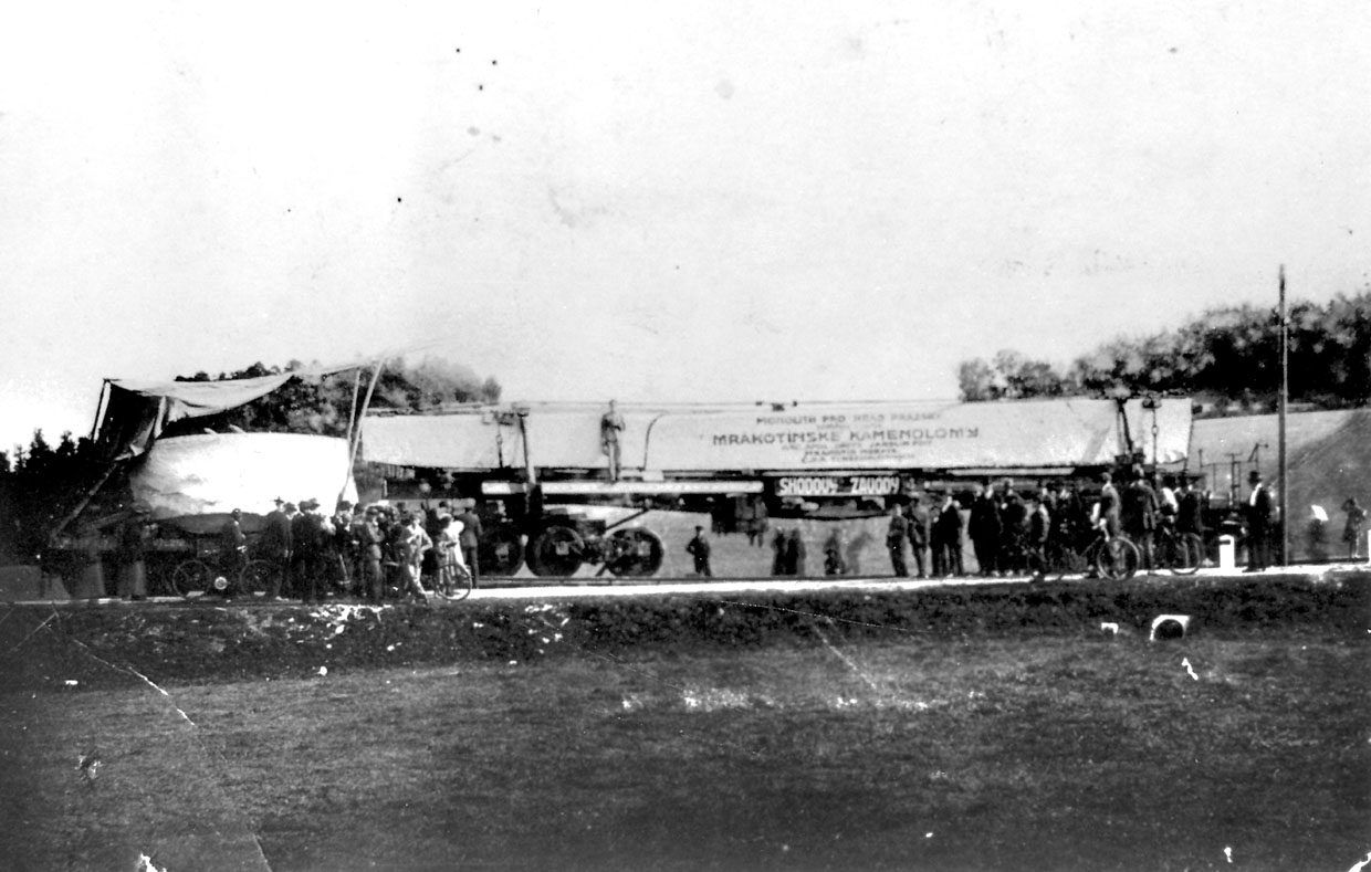

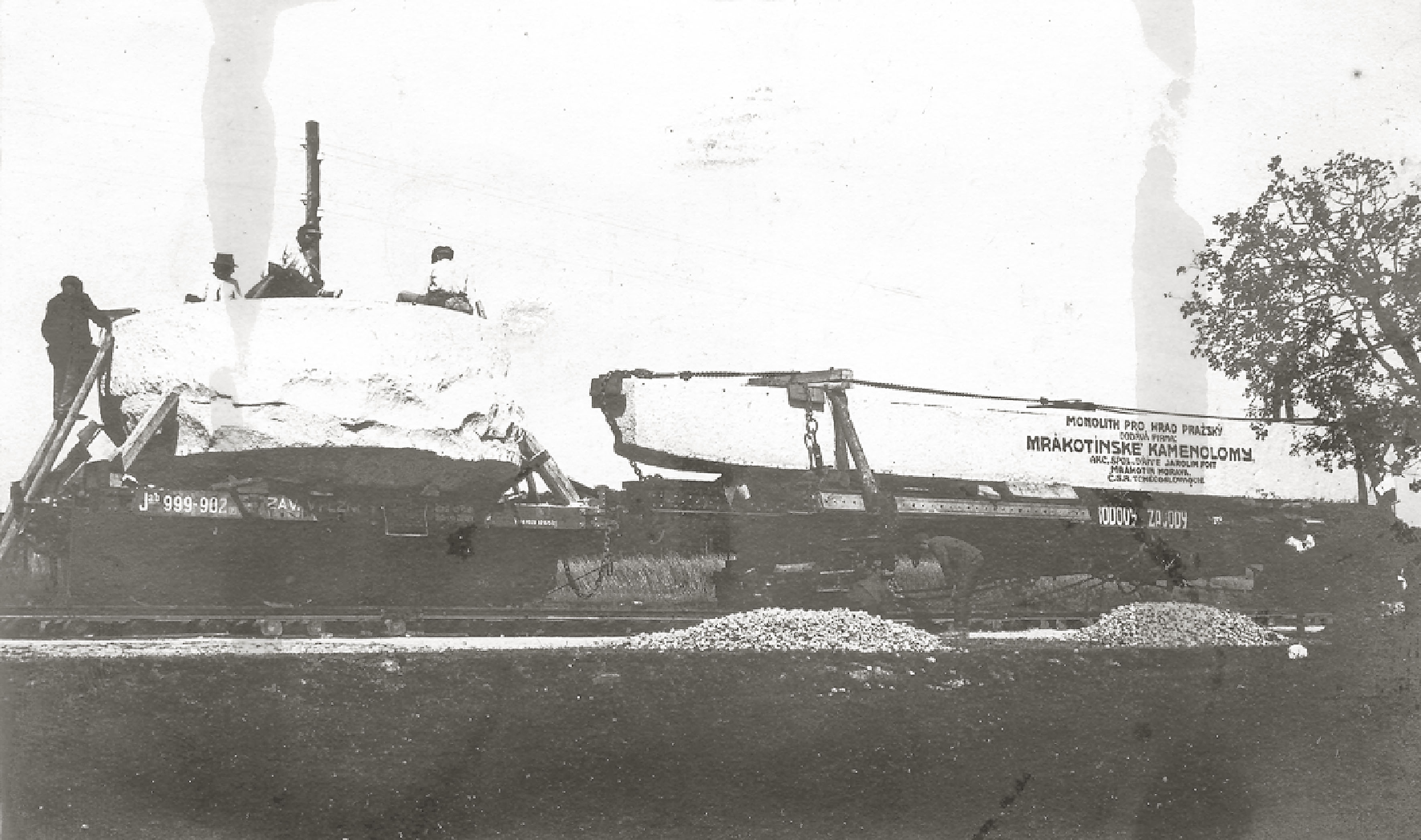

Ještě poznámka k fotce vozu číslo 10.
Škoda Jab 999-902 vznikl z jednoho ze čtyř podvozků šestnáctinápravového Jaak 283802 z roku 1911 (Ringhoffer č. 78500) - viz Železničář 23-25 1975.
Tempotaxi
Příspěvky: 4850
Bydliště: Kladno
Re: Čtyřnápravový plošinový vůz Pz 530017 až 020.
Příspěvekod radeksindy » stř 29 dub, 2020 7:06 am
Nevznikl, vždyť to píšu. Velký vůz Jaak 283802 skončil mimo Československo a konec článku byl doplněn bez vědomí autora. Článek původně končil konstatováním, že historii neznáme, to co je na str. 48 je doplněno později někým jiným.

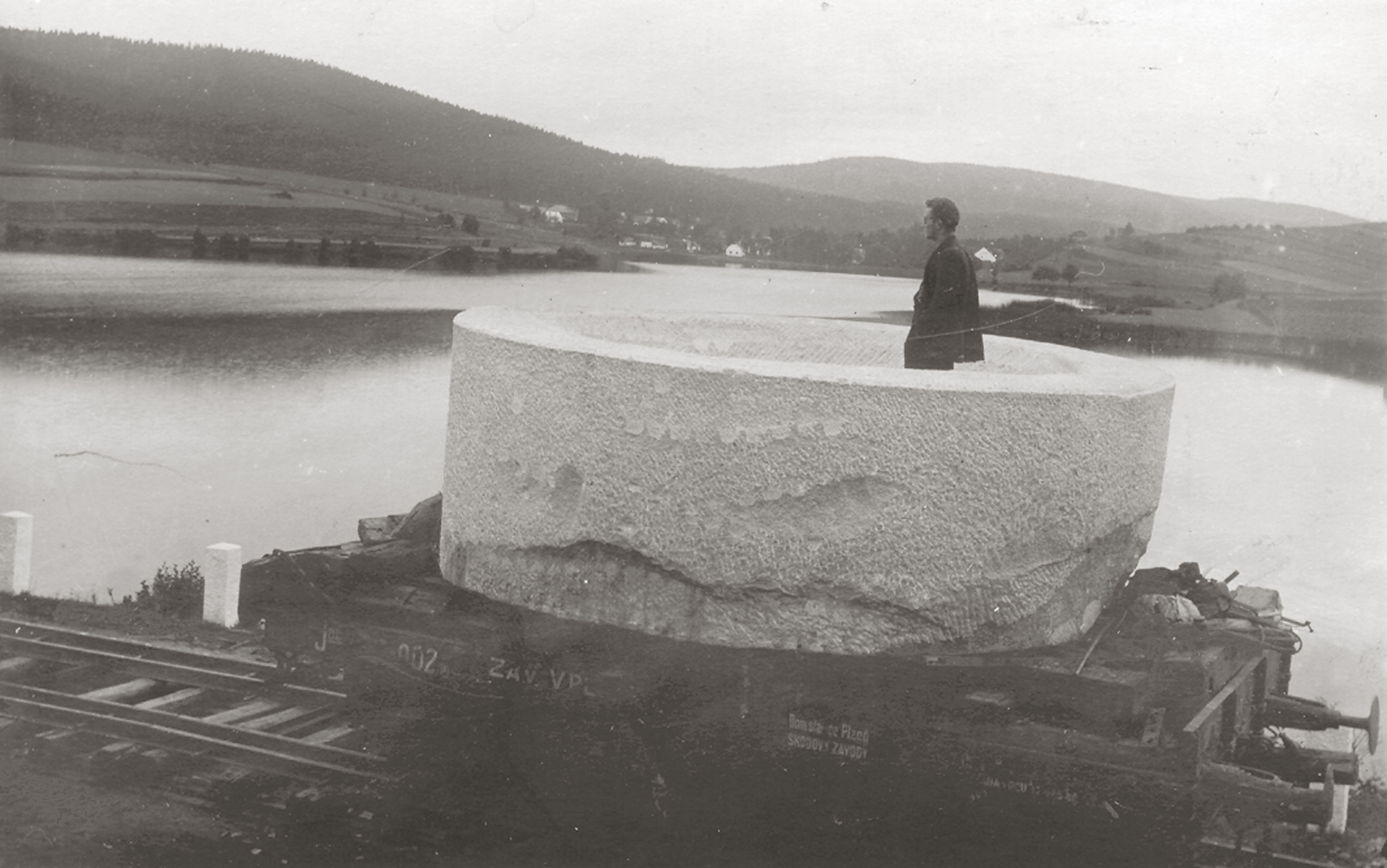

To se už řešilo. Je tomu asi tak 4 roky, na stránce K-reportu. To jsem zavinil já, tu diskuzi, neboť jsem hledal původ tohoto rámového vozu Škodovky použitý na přepravu kašny po nekonečné dráze z Mrákotína do stanice Telč, 5.9.1923.
Bw_Ig
Příspěvky: 236
Příspěvekod Bw_Ig » stř 29 dub, 2020 12:53 pm
Tehdy na káčku se psalo toto:
Omlouvám se za špatný dotaz. Na fotu s naloženou kašnou je očividně vůz Jn 903-700. Tedy ten stejný vůz jaký byl použitý k přepravě prvního monolitu i při něm byl rozbit.
Ale moje otázka zůstává co je vůz Jh 900-02 (možná špatně naspané číslo)?, který uvádí st.kronika Telč, že na něj byla prý kašna naložena. Což tedy očividně není pravda.
Děkuji za odpověď.
Ten vůz číslo Jh 900-02 patří správně k druhému monolitu. Vůz přijel do Telče ze Škody Plzeň k nakládce druhého monolitu a naložen 26.11.1925.
Foto viz příspěvek Tempotaxi č. 2016, kde je tento vůz vyobrazen.
Takže otázka zůstává co je to za vůz - parametry, historie?
děkuji.
To číslo 900-02 je zjevně chybné, v novějším rakouském číslovacím systému, kam toto číslo patří, byly za pomlčkou vždy tři číslice (a v tom starším systému byla čísla bez pomlčky). Ty podvozky ze zmíněného příspěvku (Tempotaxi 2016) v zásadě odpovídají pozdějšímu Paz 530014,jen jim chybějí čelní partie...
Jen doplním, že pod čísly 900-xxx se skrývaly samovýsypné vozy Kes ostravské montání dráhy. Takže těžko soudit, co chtěli do kroniky napsat. Ale na fotografii u rybníka je vidět, že kašna je naložena na voze 999-902 (vidět je však jen 902), takže půjde asi o zkomoleninu tohoto čísla.
Ten Jab 999-902 je jeden z pozdějších Pz 530 017 až 20.
Výrobce Ringhoffer, data pohledám.
No a ten druhý Jh 900-703 později Paz 530 014.
Ten čtyřnápravový Jab 999-902 vznikl z jednoho ze čtyř podvozků šestnáctinápravového Jaak 283802 z roku 1911 (Ringhoffer č. 78500) - viz Železničář 23-24/1975
Doplnění k Paz 530014: vyroben jako Jh(Brücke) 330904, Ringhoffer v.č. 79010/1911, od roku 1913 Jh(Brücke) 903-700, u ČSD od roku 1925 Paz 530014. Existuje vícero fotografií s různými mosty.
Osudy velkého vozu Jaak 283802 jsou nejasné. K článku lze jen doplnit, že vůz dostal po r. 1913 označení Jaak 744-000. V článku je sice uvedeno, že z něj vznikly Jab 999-90x, ale podle autora článku to byla jen doměnka a k finální podobě článku to bylo doplněno bez jeho vědomí.
K té doměnce svádí fakt, že vozy Jaab 999-90x zařadila Škoda až po roce 1918 a jejich původ je neznámý. Škoda je zřejmě zařadila smlouvou kolem roku 1920, která byla nahrazena smlouvou novou v roce 1925, kde byly teprve všechny vozy přečíslovány.
V každém případě je potřeba si uvědomit, že nebyl žádný majetkový vztah mezi tímto vozem a Škodou. Vůz byl majetkem státních drah, pouze jeho číslo z číslovacího plánu před rokem 1913 je v oblasti, kde byly řazeny soukromé otevřené vozy. Po přeznačení v roce 1913 to už bylo napraveno. Takže pokud by se tento vůz měl ve Škodovce přestavět, tak by se nejdříve musely vyjasnit majetkové vztahy a pak si ho koupit. K tomu by jen těžko mohlo dojít před rokem 1925. Podle pár nejasných indicí se zdá že zůstal v Itálii.
