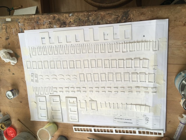

Příspěvekod Michal Šuhajda » pát 21 úno, 2020 2:54 pm
Ahoj Radku,

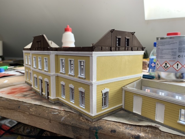

Jsem právě ve fázi “drobných dílů” ,kromě vnitřních stěn. Drobotina je na páskách. Viz obrázek.
Hlavně děkuji za tip. Snížení tlaku pomohlo.

Nevím co máš za pistoli, ale pro moji H & S mám dvě trysky, které střídám. Průměr 0,4mm používám pro stříkání velkých ploch - spodky vozů, střechy, plochy skříní a 0,15 mm na detaily a členité povrchy. Obvykle první vrstvu udělám menší tryskou a soustředím se na záhyby, pak větší jedu plochy. Stejně je na vůz potřeba až 3 vrstvy, takže to práci nijak nezpomaluje nebo neomezuje.

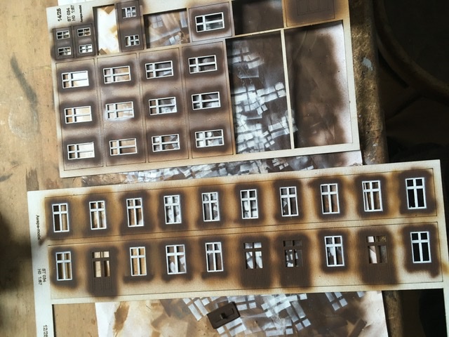

Re: Kolejiště H0 na půdě, návrh a stavba - MiŠ
Příspěvekod Michal Šuhajda » sob 22 úno, 2020 2:54 pm
Ahoj, mám fengdu s tryskou 0,25. Taky stříkám podobně, navickrat, jen neměním trysku.

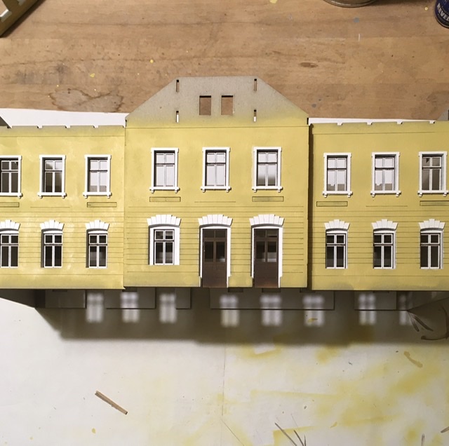

Nespokojen jsem se s okny dle návodu, protože jednobarevná celá hnědá okna neodpovídají skutečnosti. A navíc vypadají nic moc - zkusil jsem si to.
Musel jsem tedy strikat víckrát. Hnědý je pouze hlavní rám, okenní křídla jsou krémově bílé. Stríkal jsem to za pomoci šablony. Samozřejmě napřed světlá okna a pak tmavý rám. Výsledek je mnohem lepší než jednobarevná verze.
Posuďte sami.

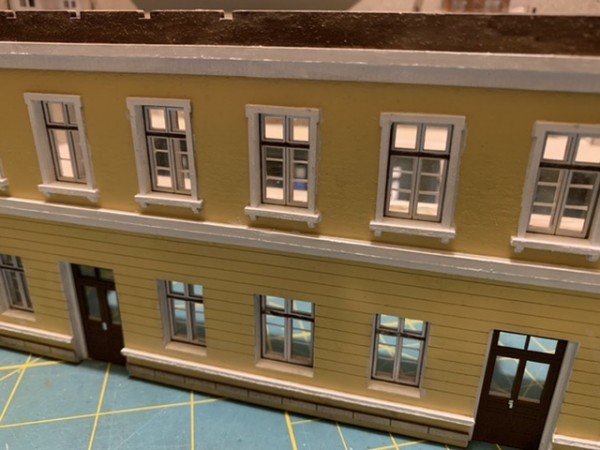

Příspěvekod Michal Šuhajda » ned 23 úno, 2020 11:44 pm

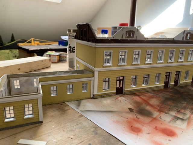

S okny byla piplačka, s dodatečným nátěrem špalet na bílo / kremovo snad ještě větší. Skoro celý víkend jsem strávil s pistolí nebo štětcem, ale s výsledkem jsem celkem spokojen. Posuďte sami. Strana ke kolejím ještě nemá nátěr špalet, tedy je bez oken.

Michale, otvory ve fasádě po zámcích podlahy 2.podlaží netmelíš, protože budou plně zakryty štukovou římsou?

Přesně tak, půjde přes ně římsa.

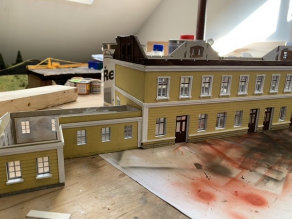

Příspěvekod Michal Šuhajda » stř 18 bře, 2020 1:07 pm
Ahoj, přidávám pár novinek o postupu.

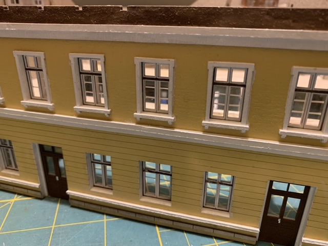

Myšlenku na dvojitá okna jsem nakonec zavrhnul. Zkoušel jsem to, a výsledek neodpovídal vynalozenemu úsilí.
Na budově je další postup. Doplnil jsem detaily fasády: nároží, římsy, sokl atd. Připojil jsem přístavky, abych mohl dobře napojit římsy a upravit nároží. Ze stavebnice mi zbývá nástupiště a střechy. To znamená pauzu, protože nejprve chci udělat světla.

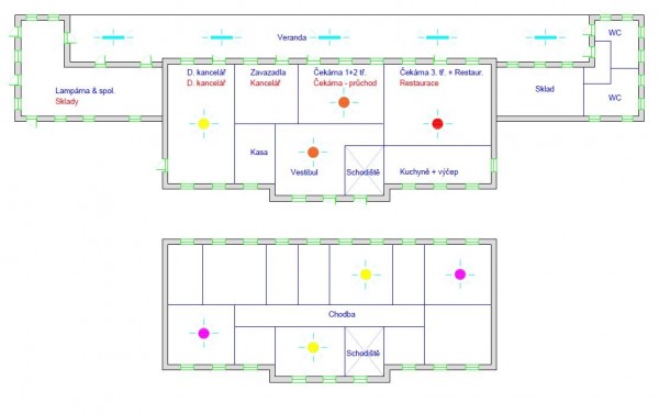

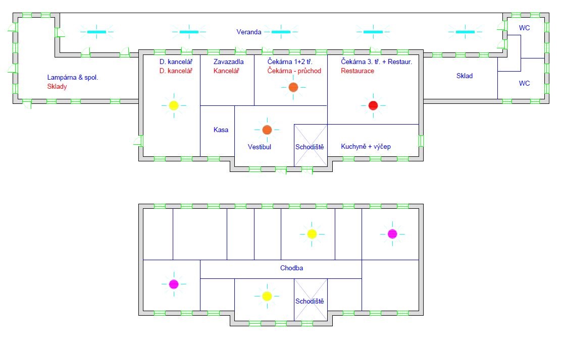

Příspěvekod Michal Šuhajda » pát 20 bře, 2020 12:47 am
Nakonec jsem na základě výkresů jiných podobných budov (Říčany) vytvořil návrh interiéru vč. jednotlivých okruhů osvětlení. Je to fakt zjednodušeno a opakuji, že to je moje fantazie, i na základě chabých vzpomínek.
Modře je původní využití místností, červeně jsou přepsány ty, kde proběhla změna. Změnu dispozice jsem neřešil.
Restaurace musí být, i když do ní bude blbě vidět, protož má okna na verandu pod střechou.
Horní patro budou byty, asi je jich tam víc, ale to je fuk, osvětlené budou místnosti se symbolem. Počítám co barva, to jeden světelný okruh, ale možná to ještě lehce zredukuji.
Veranda bude zapojena osvětlena společně s "velkými" nádražními lampami počítám 5 "zářivek", Jestě musím vymyslet jak je nejlíp udělat.
Přístavky osvětlovat nebudu.
Pokud budete mít nějaké věcné připomínky k dispozici nebo nápady k osvětlení, sem s tím.
Příspěvekod Michal Šuhajda » pát 20 bře, 2020 10:17 am
Díky za tip s vícerými svítidly.
Určitě to udělám aspoň v čekárně a restauraci. V horních místnostech se dá předpokládat jedno svítidlo a vzhledem k modelované době, to bude slabší žárovka (cca 60W)
Na zářivky JM detail jsem se před chvílí díval. Vyhovují mi, aspoň podle obrázku odpovídají mojí původní představě. Za tu cenu se s nimi vyrábět nebudu. Už jsem si to užil při výrobě prosvětlených tabulí na stavědlech. Teď mě napadá, že na budově vlastně budou další tři, takže si to užiju až až.

Příspěvekod Michal Šuhajda » sob 21 bře, 2020 8:59 pm
Myšlenku na dvojitá okna jsem sice zavrhnul, ale protože zatím nemám LED na osvětlení, nakonec jsem se do nich přece jen pustil. Přispělo k tomu doporučení nevycházet a uzavření obchodů s drobnou elektrotechnikou.
Výsledek tvorby oken vlastní konstrukce je na fotkách. Nejlépe šla čelní fasáda v 2.NP ( 1.patro), kde je deset oken vedle sebe, ale i tak byla celá budova piplačka skoro na celou sobotu.
Jo, dveře dělat dvojité opravdu nebudu.
