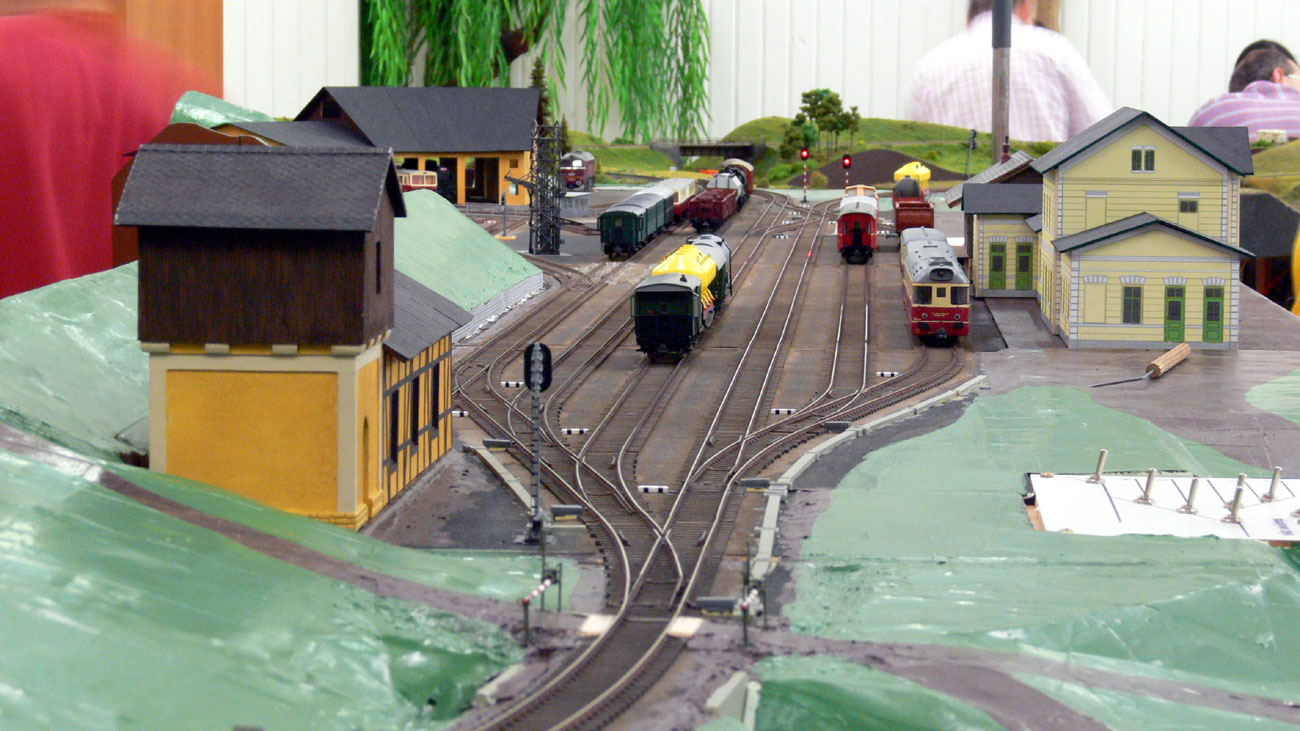

Příspěvekod Mcx » čtv 05 bře, 2020 3:50 pm
Model stanice, zejména pokud je to stanice trochu větší, tak je záležitosti na mnoho let. Moje stanice Lipová má již téměř 13 let od svého prvního provozního nasazení a teprve nyní se začíná dokončovat staniční budova..... :o
Je to tak, udělat díly - dřevo pro modul stanice, položit koleje, zapojit elektricky je jen menší část objemu práce... a pak je ten větší objem - krajina, budovy...... Samozřejmě mezi tím jsem postavil další stanici - Hukovice a nějaké další moduly.
K Lipové se vracím při její údržbě - protože bez údržby to nejde a tak vždy trochu pokročím dále - nyní staniční budova - okna, dveře, veranda, chybějící telefonní sloupy, místy úprava krajiny, úprava cesty, oplocení....... a samozřejmě údržba kolejí, krajiny, budov......
Pracuje se po částech, protože mi doma nevejde postavit celá, tak na dvakrát. Ale přiznám se - znovu bych stanici podobné velikosti nestavěl - je to řehole :D

Příspěvekod richardisko » čtv 05 bře, 2020 5:04 pm
Vždycky, když vidím Lipovou, tak mne napadá otázka, jak jsou dlouhé staniční koleje? Je někde k dispozici nějaký výkres? Již delší dobu si pohrávám s myšlenkou stavby Bakova nad Jizerou, tak sbírám poznatky a rady.
www.zeleznicepodbaba.cz
richardisko
Příspěvky: 61
Registrován: sob 05 pro, 2009 7:18 pm
Re: Moduly OstraMo
Příspěvekod cer.t » čtv 05 bře, 2020 5:20 pm
Staniční koleje mohou být dvou délek podle toho, zda je použit vložený 60 cm díl. Na setkáních ve Vratimově je stanice používána v dlouhé podobě, pokud byla použita ve sklepním "U-Bahnu", kde není toliko místa a moduliště má spíše charakter místní trati, tak byla použita ve kratší variantě. Tímto způsobem je zhotovena většina stanic OstraMo.
